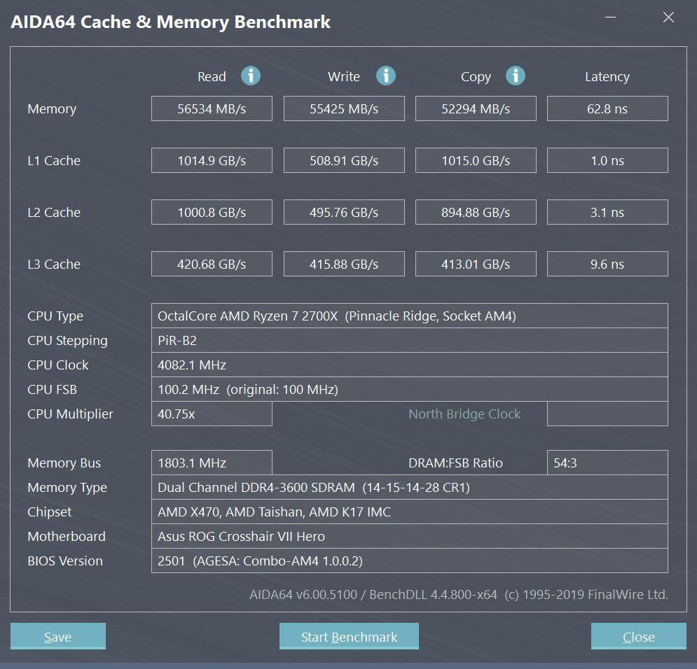

3400Mhz mit optimierten Timings bringt zwar etwas bessere Werte in Aida als meine 3200Mhz Hynix @ 3333 mit optimierten Timings, aber in der Praxis, z.B. 3DMark oder Heaven, kommt davon gar nichts an.
Akueller Stand mit 1003ABB. Wo würdet ihr versuchen noch anzusetzen?

Das sind doch Samsung B-die oder? Kannst du dann mit den Haupttimings nicht weiter herunter?
Also CL14 will nicht wirklich, das ist nen CL15 Kit, also nicht erste Wahl.

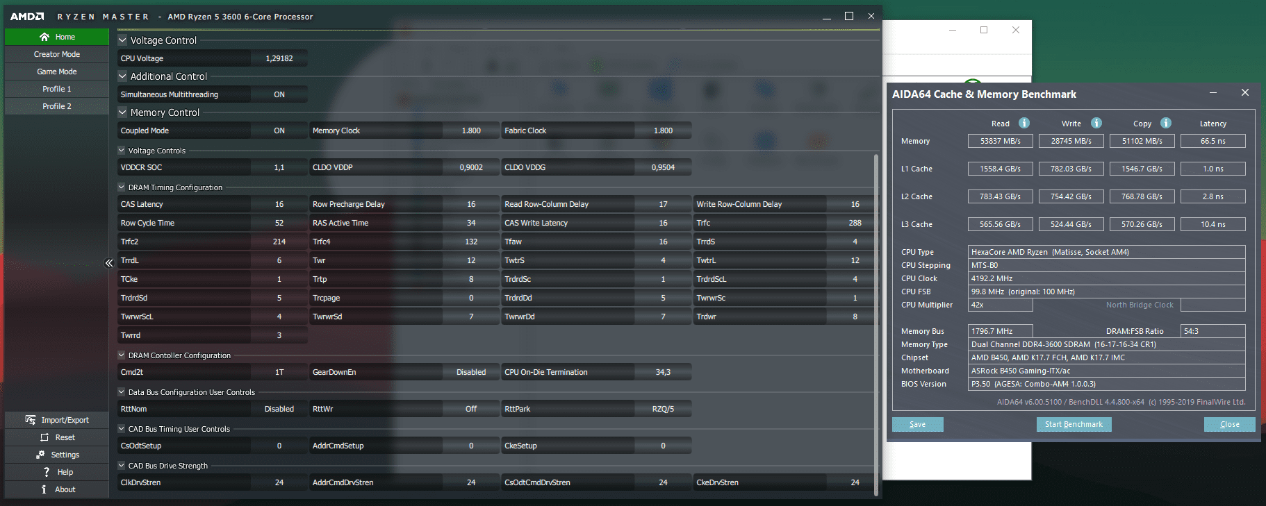

Wie weit kann man mit der trfc runter? Bei 230 hört es auf zu booten, bei 240 läuft es gute fünf Stunden bis es einen Fehler ausgibt. Selbiges frage ich mich für die anderen Werte. Das Senken hat schon eine gute Nanosekunde Latenz gebracht.
Bislang sind 1,062 V SOC und 1,475 V VDIMM eingestellt.
Du gibst dir doch quasi selbst die Antwort :d
Wenns bei 250 stable ist, dann ist es bei 250 stable.
ansonsten pack dochmal dein System ins Profil damit man direkt via SysInfo click nachgucken kann.
Vorher war es bei 320. Da mehr als 3666 nicht starten wollen habe ich mich entschieden es bei 3600 zu belassen, dafür aber die Timings so weit es geht zu optimieren.
Das Setup besteht aus dem Besten was man bekommen kann, 2700X mit H150i Pro, 9 ML-Gehäuselüfter, ASUS Crosshair VII, G.Skill Trident Z RGB 4266C19 (16 GB) und ein Seasonic Prime Ultra Titanium mit 650 W. Das ist echt zu schade das bei 2133 MHz laufen zu lassen.
56000 MB/s im AIDA bei rund 62 ns lassen sich konsistent wieder erreichen. Allerdings bei 99,8 MHz BLCK, sie ist auf 100 eingestellt. Kann man den Turbo noch irgendwie verstärken, sagen wir auf 4,5 GHz auf einem Kern?
trfc 250 bei 3600 ist schon sehr sportlich, läuft das wirklich stabil? Bei 3600 sind auch die meisten 2700x IMCs ziemlich am Limit. BCLK OC würde ich nicht machen, am Ende steigen dir die NVMEs oder andere PCIE Geräte aus.

Leider nicht, es läuft maximal mehrere Stunden. Ich versuche jetzt andere CAD-Bus-Einstellungen. Eine Latenz unter 60 ns wäre schon wünschenswert.
Warum ist meine BLCK immer auf 99,8?
Ich hab 3600 mit 288 am laufen, Karhu 10.000% und HCI 1.000%+ und sonst auch keine Probleme.
Welche CAD hast du? Reden wir hier vom 2700X, weil du eine Zen-2-CPU im Profil hast.
