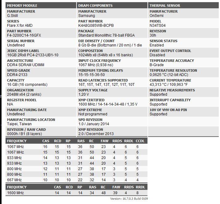

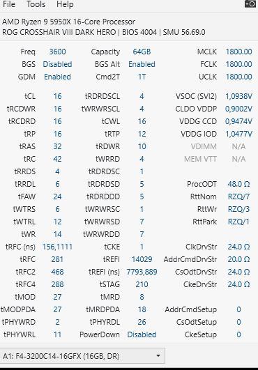

Moin Moin,
hat hier jemand mir vielleicht ein Preset für Gskill Flare Fx 3200 Cl14
Siehe Anhang. Es sind 4x16GB verbaut.
FLCK 1800 kein Problem. Nur bei den Timings tu ich mich noch etwas schwer. Würde ihn gerne auf 3600Mhz laufen lassen mit mittelscharfen Timings. Hat da jemand vielleicht was?
Danke euch.
3800MHz ist hier der Sweatspot! Du hast B-Dies die machen ganz locker 3800MHz. Welche CPU ist verbaut?
3.800 MHz mit 4x dualrank Modulen wird schon sportlich. Der RAM macht das mit, der MC in der CPU in der Regel nicht.
Bei 3.600 MHz würde ich erst einmal mit lockeren 16-16-16-36 und tRFC 360 (= 200 ns) anfangen und mich dann weiter vortasten.

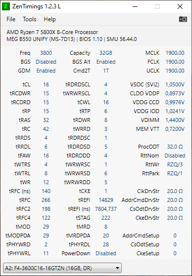

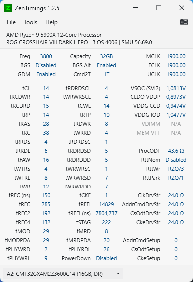

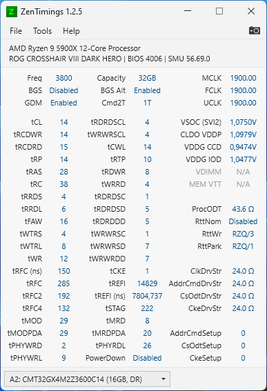

Gibt's gute Presets mit scharfen Timings bei 3800 Mhz?
@Jay87kay 3600C14 wird wohl S8B sein?
Sicher nicht extrem scharf, aber schon ordentlich. Probiers aus ;)
Widerstände und Spannungen selbst ausgelotet? Die kannste nicht einfach übernehmen.
Ansonsten tRCDRD 15/16, *SCL 4, tRFC 285/304, tRTP 10, tWRRD 4 als entspannteres Setting probieren. Alternativ Vdimm 1,55v zum testen obs überhaupt will.

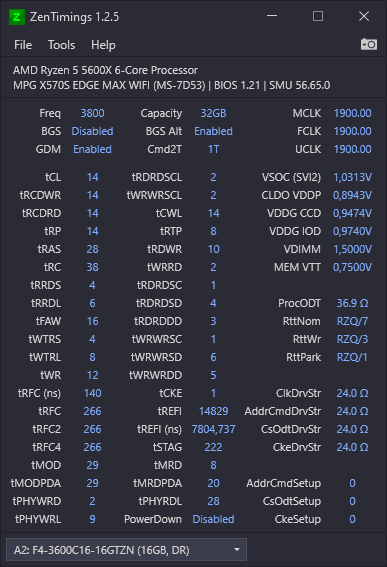

Ich hab die gleichen RAM wie @F|Marsman, nur ein bisschen lockere Timings und weniger Spannung
Das kannst auch mal probieren
Bei mir war CL14 bei 3800 mit 1,5V nicht ganz stabil, hätte warscheinlich noch höher müssen
Ich hab mich halt rangetastet, zuerst die Spannungen auf "mein Limit" gesetzt und dann mal 2 Werte verringert und wieder getestet usw..

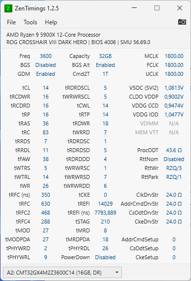

Moin moin,
dickes merci für euer Feedback.
Anbei wie es momentan eingestellt ist.
Ich habe die Settings aus der pdf einmal probiert. Spannung vom Ram ist 1.38
und die ProcODT musste von 43.6 auf 48 angehoben werden.
FLCK mit 1900 bis 1866 habe ich keinen Erfolg mit. 1800 macht er alles darüber streikt er. Habe aber keine Voc voltage angepasst. Alles auto
Muss aber dazu sagen das ich im Idle ca 43°C und die an einander liegenden Riegel ca 46°C haben. Beim gamen ist es dann bei 51 bis 53°C
CPU ist ein AMd 5950x auf 4.750MHZ auf den ersten 8 Cores und den anderen 4.575Mhz, falls dies relevant ist.
Ich weiß ja nicht was dein Board einstellt bei AUTO :hmm:
VDDP 900 ist nie verkehrt fürn Anfang, SoC 1,1. VDDG ist CPU abhängig, 950 CCD, 1025 IOD wär nen Versuch wert.
ProcODT 36,9 ist auch sehr gängig für S8B, sonst mal 40/43 testen.
RTTs 7/3/1, 0/3/1, 5/3/1
CADs 20-20-20-20. 24-20-20-24, 24-24-24-24....

SoC auf 1.1 V.... Rest is Autolimits vom Board
Na bitte, bootet doch sogar bis ins Win :fresse2:
Mal nen paar Tests drüber jagen und VDDP anpassen... dann geht die Fehlersuche weiter

Na dazu habe ich die Datei bei gefügt wo alles drin steht.
Das meiste was ich finde sind Anhaltspunkte für 3800 3900 usw. aber das wollte ich nicht. Da mir das wahrscheinlich nicht gelingt durch die Bestückung.
Mir ging es ums Fein Tuning der Settings, und dachte mir vielleicht ist jemand so frei und hat was nettes für 3600Mhz
4x Dual Rank ist auch alles andere als schön für den IMC :fresse:
Wenn die 3600 aber so schon laufen kannst auch einfach mal tRCDRD und tRFC entspannen, Vdimm 1,40-1,45v und gucken obs dann noch bisschen höher geht.
Problematisch werden da eh eher Spannungen und Widerstände anstatt Timings.
@Jay87kay der ZenTimings Screen ist noch aktuell? Vdimm?
tRDWR 10!
Da ist aber immer noch 8 drin :hmm:
Mal bis zu 1,55v versuchen. Widerstände durchgehen.. als erstes mal 7/3/1 ohne irgendwas anderes zu ändern.
