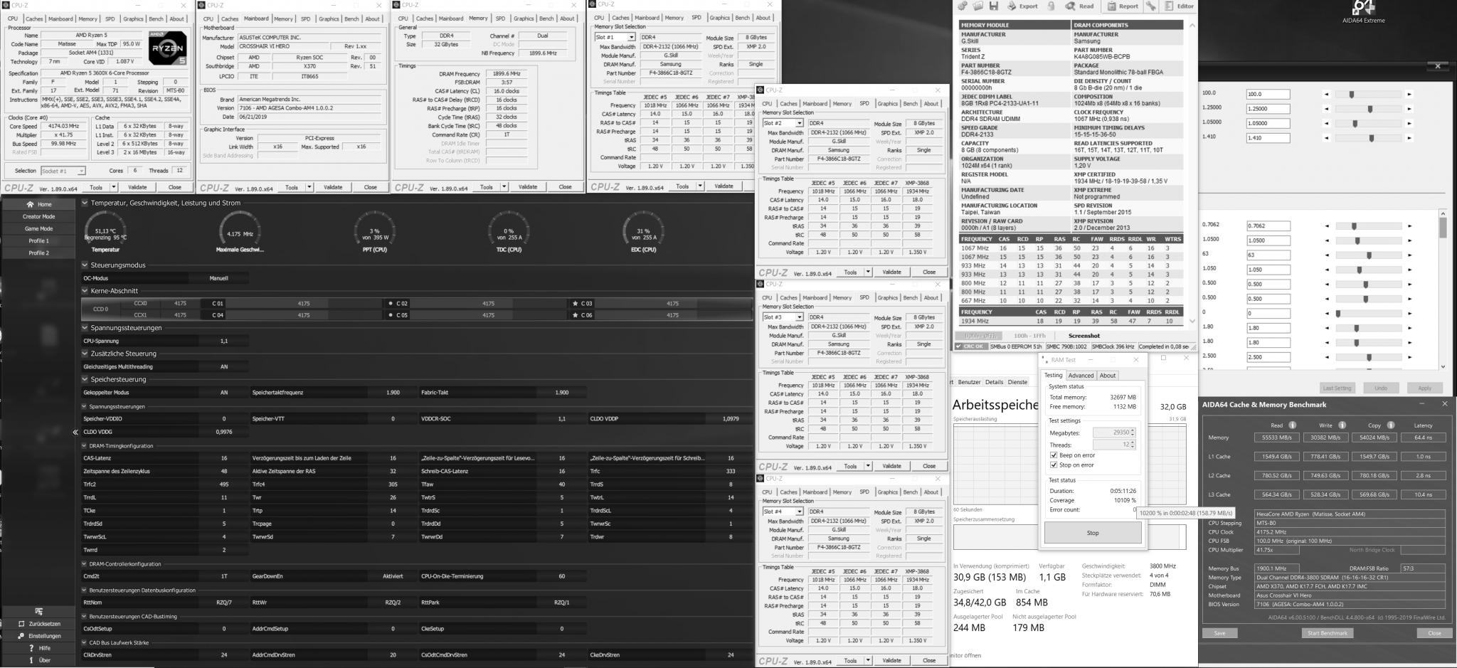

32GB (4x8GB) DDR4-3800 1900MHz Fabric 1:1 au dem CH6.
Das hätte ich nicht für möglich gehalten. Wirklich sehr gutes Ergebnis :). Vielleicht kannst du den Screen noch auf unter 800kb verkleinern, ansonsten wird es nämlich vom Forum automatisch verkleinert.

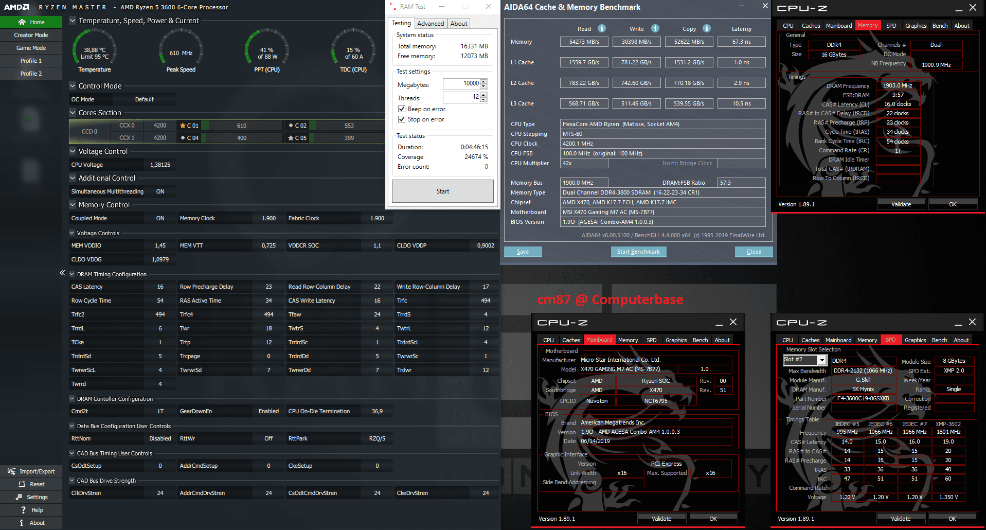

Ich bin an der Grenze des Fabric angegekommen:
32GB (4x8GB), DDR4-3838 / 1919MHz Fabric, 101BClk (0,2MHz mehr führt zum Absturz).

R5 3600 4.2 Allcore auf dem C6H
4x16GB Micron E-Die, 3600-16-19-19-39 1.4V, 1800 FCLK
4x8GB B-Die 3733-16-16-16-36 1.4V, 1867 FCLK
1900 FCLK mag mein chip nicht. Spontane reboots und USB Geräte werden disconnected. Gibt es eine Spannung mit der man den IF Takt stabilisieren kann?

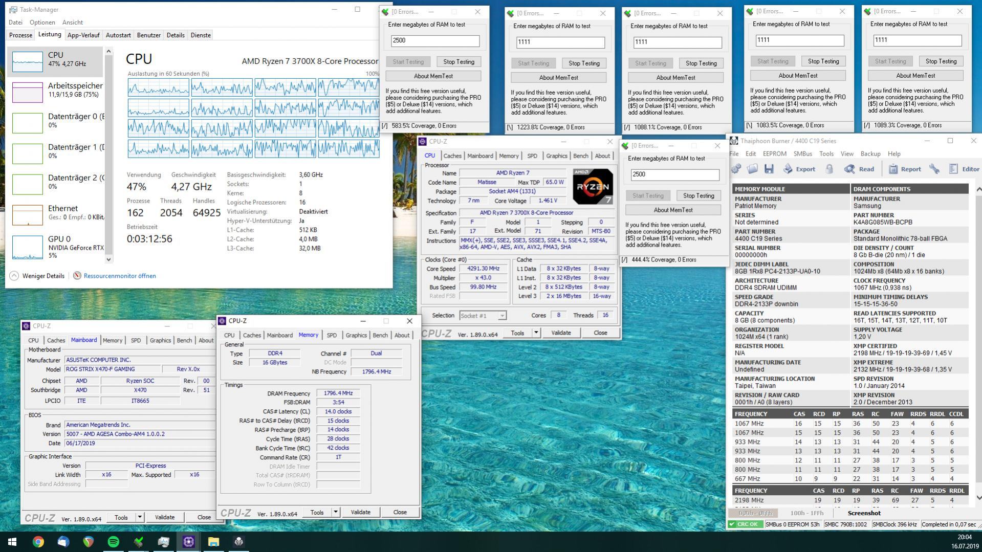

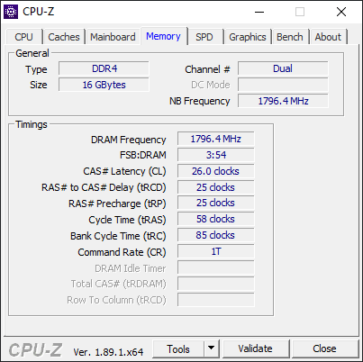

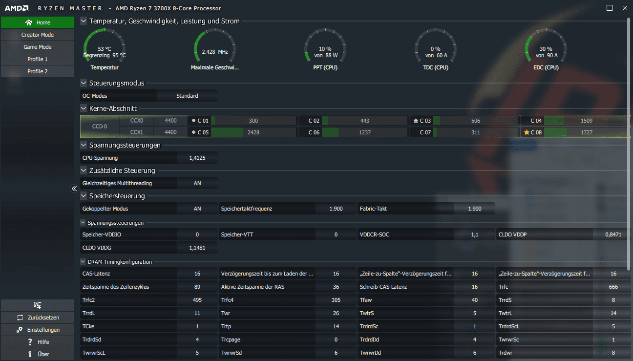

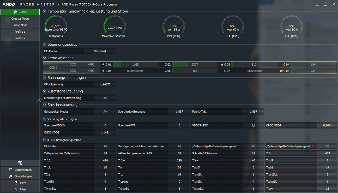

Noch kein Vergleich zu Euren Ergebnissen, jedoch laufen jetzt mal 3600 MHz. Keine Ahnung wieso, Timings derzeit alle noch auf "auto" (26-25-25-...), ich habe diesmal aber direkt einen festen Fabric Takt gesetzt (1:1).
Ryzen Master liest hier leider falsch aus...
Edit: 3733 MHz scheinen 1:1 auch zu laufen :).
Wenn die Grenze erreicht ist geht es an die Timings :).
Edit2: 3800 Mhz laufen 1:1, mehr als 1900 MHz mag mein 3700x scheinbar auch nicht.
Erste Ergebnisse mit CL16, Subtimings noch alle auf "auto":
Hmm iwas stimmt bei Dir nicht. Du solltest ca 1000 Punkte mehr haben im r20. Oder hast die clock festgesetzt? Mit gescheiten Subtimings solltest Du ja gut nochmal runterkommen bei der Latenz

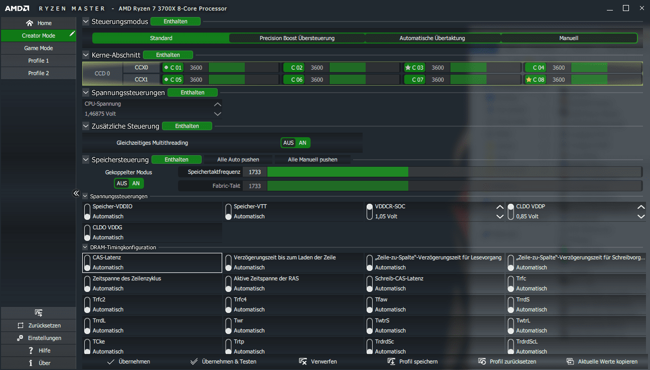

@ThoraXx: Ich habe die VCore auf 1.1 V festgenagelt und die CPU boostet auf ca 4050 MHz. Scheinbar wirkt sich die Spannung auch aufs Powertarget aus?! Lasse ich die Spannung auf „Auto“, ist der Score höher. Leider aber nicht umsetzbar im Dan Case. Ich hänge im EDC Limit von 90 A. Jedoch kann ich hier nichts im UEFI einstellen. Ich hoffe, dass bald mal vernünftige UEFIs kommen inkl. Agensa 1.0.0.3.
