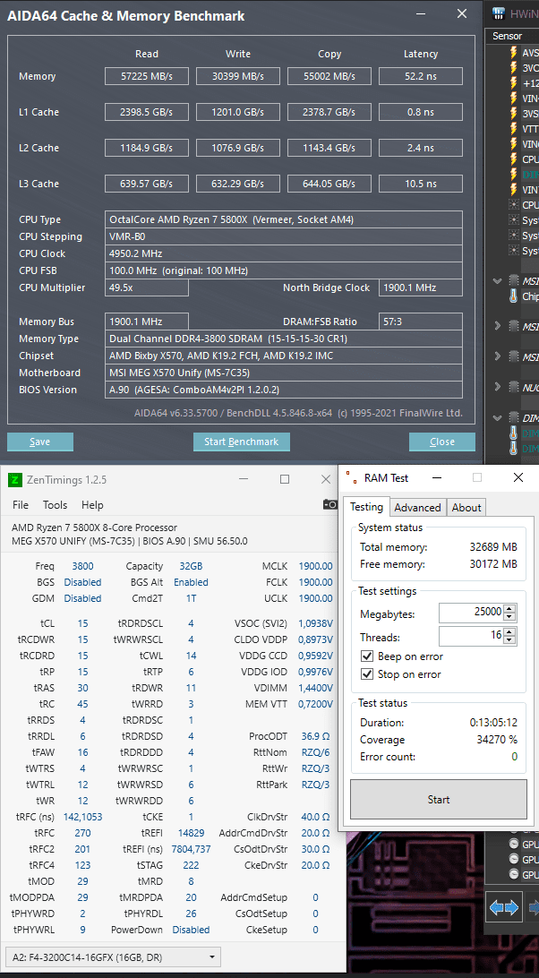

Bin heute dazu gekommen meinen 5800X einzubauen. IF 1900 MHz fährt er ohne Probleme, 2000 will nicht.. aber muss auch nicht.

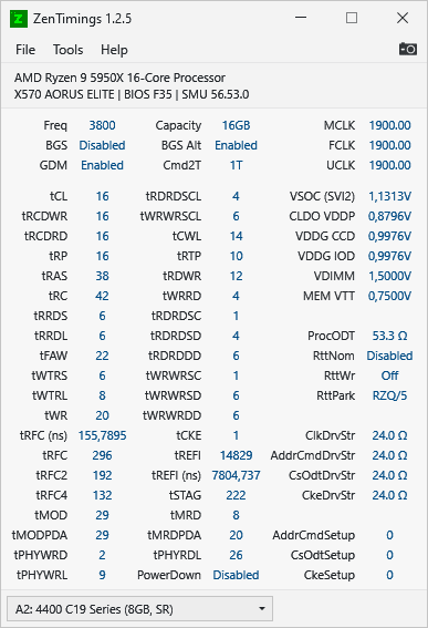

Jetzt hab ich meine G.Skill 3600CL16 B-Die Module auf folgenden Settings bei Kahru und Aida getestet und alles soweit grün. Woran könnt ich nun schrauben? Hab mal CL14 Settings von ähnlichen Modulen aus der RAM OC Liste genommen, aber da starte Windows nicht durch.
Muss jetzt nichts mehr extremes werden, aber wenn ich da noch deutlich Luft nach oben habe, würde ich die schon gern noch mitnehmen :)

sieht gut aus. 3800 C14 lohnt sich der Aufwand nicht...
Am meisten sticht noch tRFC heraus. Da solltest du noch weiter runter kommen. Skaliert mit Spannung. 288 oder 270 oder 266 kannst du probieren. Vdimm dann rauf bis 1.47 probieren, falls er zickt.
tRC=42 sollte problemlos gehen.
folgende kann gehen, muss aber nicht:
tRTP=6
tRDWR=8 in Kombi mit tWRRD=3
VDDGs auf AUTO? Sehen etwas hoch aus.
ProcODT 36,9 probieren

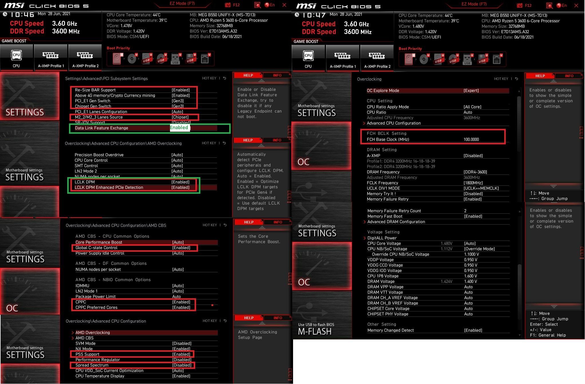

Hallo zusammen, ich habe ja ein MSI B 550 UNIFY - X verbaut und dort auch das neuste BIOS aufgespielt. Da sind mir ein paar Einstellungen aufgefallen die wohl, soweit ich das testen konnte, für die Stabilität von Bedeutung zu sein scheinen.
Nach dem Wechsel vom MSI B 450 M Mortar hatte ich die Timings zum neuen MB übernommen, beim Mortar waren sie stabil. Beim UNIFY stellte ich aber fest das ich in Lastszenarien plötzlich Instabilität hatte und das auch nur wenn es starke und vor allem schnelle Lastwechsel gab. Beim genauen Anschauen vom BIOS sind mir da ein paar Einstellungen aufgefallen über die ich erst mal Googlen musste, aber wie das so ist so gut wie nichts brauchbares fand, also testen. Bei mir sind 3x NVME M.2 und 1x SATA M.2 verbaut und ich habe alle Stromanschlüsse auf den MB angeschlossen. Das brachte auch ein bisschen mehr Stabilität.
Hier mal die aktuelle BIOS Einstellung:
Data Link Features Exchange: Da ich kein Gerät verbaut habe was nicht rein UEFI bedarf, habe ich das auf Enabled gesetzt. Bei der Einstellung Disabled habe ich eine längere Boot Zeit.
FCH BCLK Setting: da habe ich die 100 MHz fest eingestellt, brachte auch ein bisschen Stabilität.

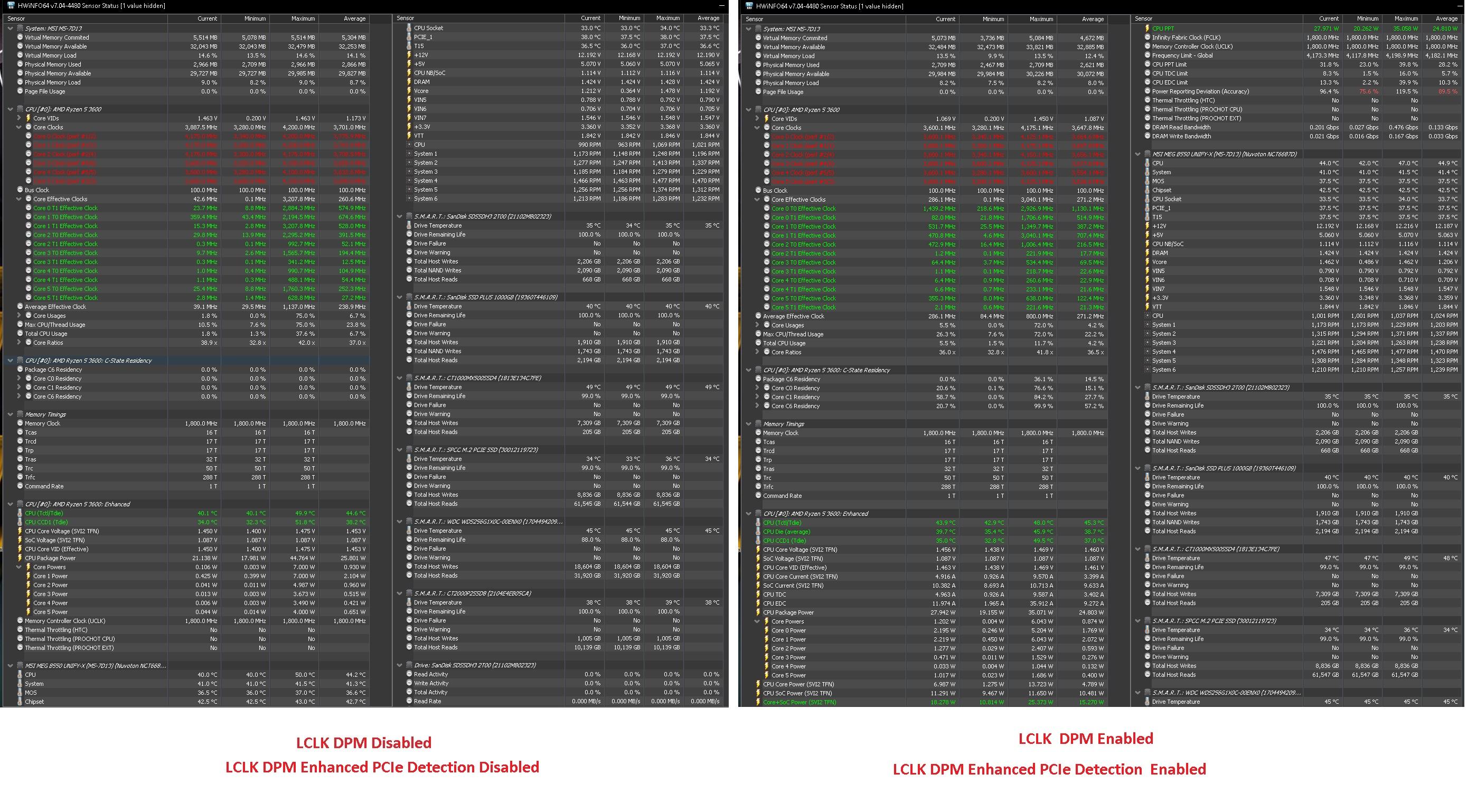

Bei der nächsten Einstellung hat mich HWINFO64 erst auf die Spur gebracht, dies Einstellung ist wohl für die Spannungsregulierung zuständig. Da ich zuerst einen Fehler bei HWINFO vermutet habe installierte ich das Programm mindestens 10 mal neu, immer das gleiche.
Ich weiß leider nicht ob diese folgende Einstellung nur B550er Boards betrifft oder auch für die B450 von Bedeutung sein könnten. Wollte nicht nochmal meinen PC umbauen.
LCLK DPM: Enabled = da wird die zweite Einstellung erst sichtbar.
LCLK DPM Enhanced PCIe Detektion = Disabled: Es werden feste Spannungen angelegt und wie man auf dem nachfolgenden Bild erkennt werden nicht mehr alle Sensoren ausgelesen. Bei Auto Einstellung das gleiche Bild.
Enabled: Die Spannungen werden jetzt dynamisch an die Last angepasst und alle Sensoren kann ich bei HWINFO64 auslesen. Bei dieser Einstellung ist auch mein RAM OC wieder stabil und läuft ohne Probleme.
Inwieweit die Einstellungen alle zusammenhängen konnte ich nicht testen, da fehlen mir die Möglichkeiten, aber bei mir läuft es so am stabilsten.

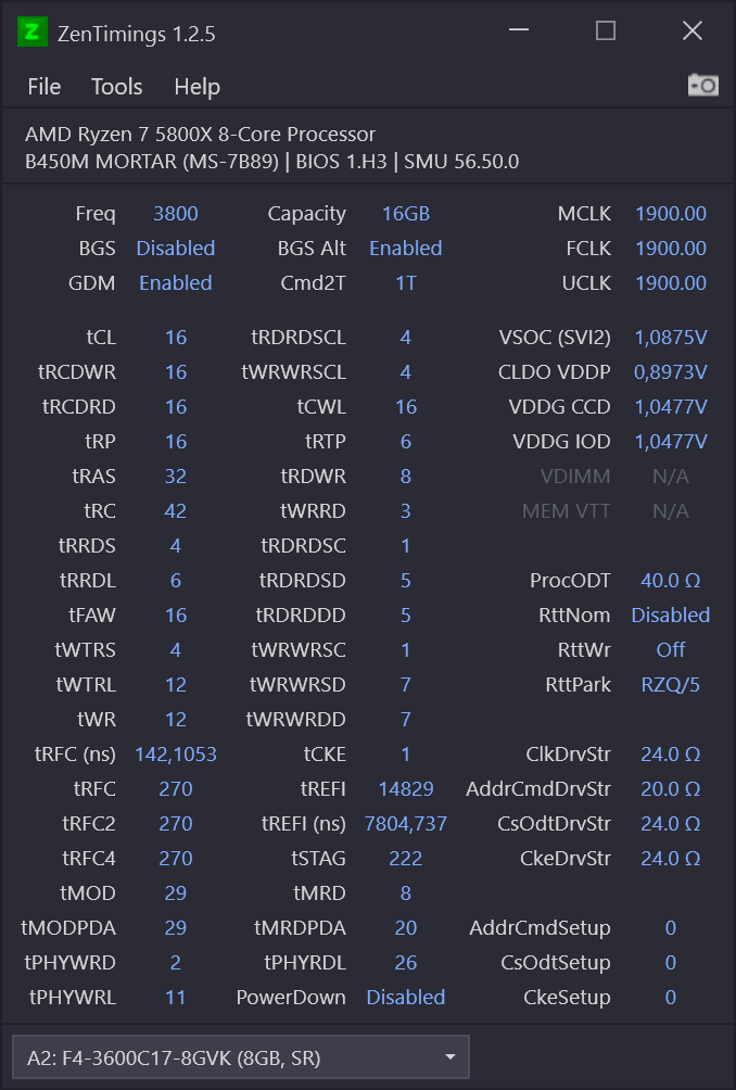

Danke für die Hilfestellung. Läuft jetzt so mit tRFC 270. 266 wollte dann doch nicht mehr. Hab auch schon paar Runden BF5 gezockt und bisher keine Abstürze gehabt :)
Wäre schön, wenn du immer die vdimm dazu schreibst, dann wissen wir wo du ca. stehst.

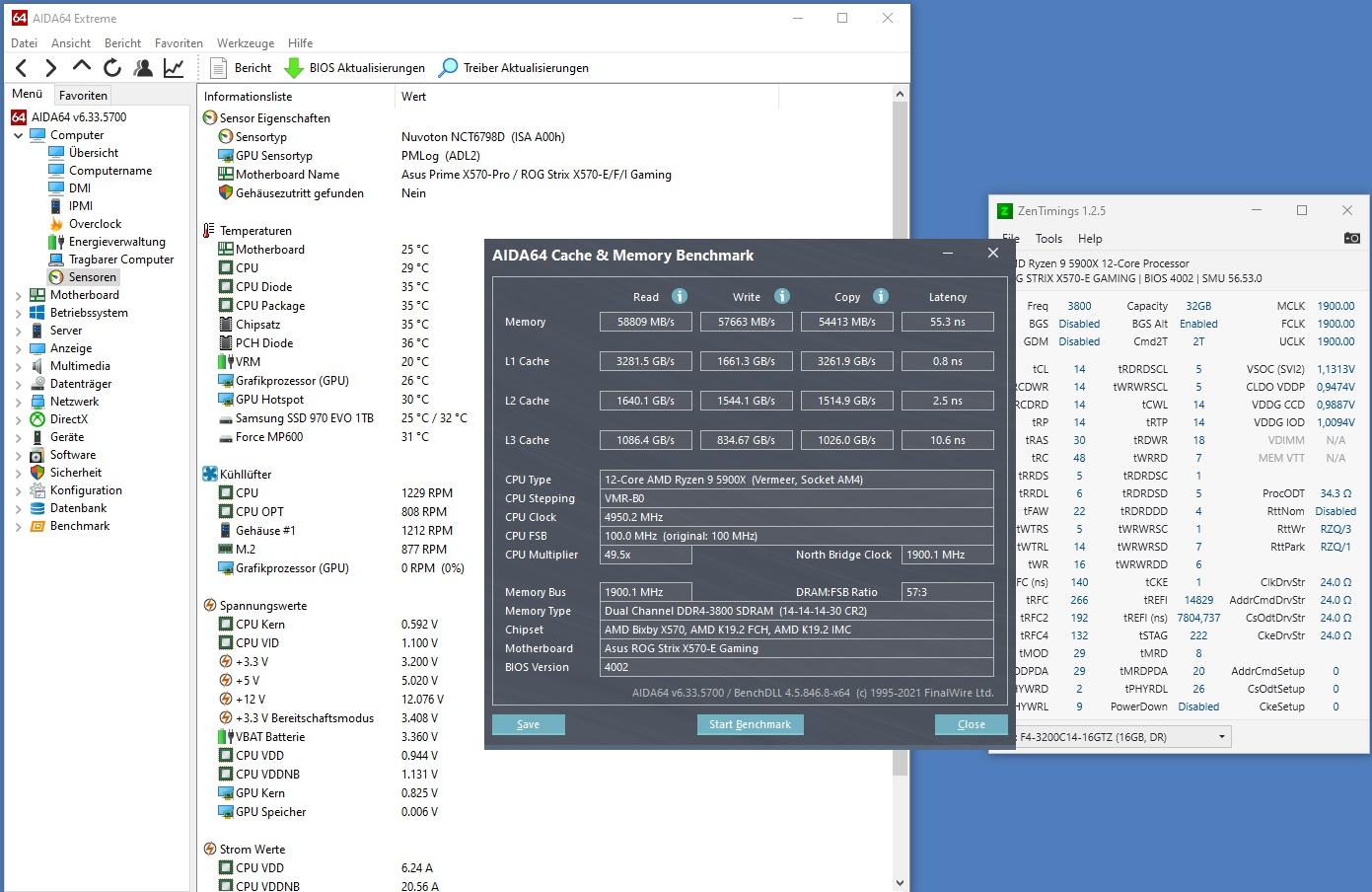

Ich hab gestern das neue Gigabyte Final Bios draufgemacht und teste seitdem 3800MHz CL16, leider bekomme ich irgendwie immer einen WHEA Fehler nach einigen Stunden :(
Ich spiele seitdem mit den VDDP und den VDDG rum, aber dazu hab ich eine Frage:
Warum verändert sich der VDDG-Wert bei den Zen-Timing nicht, ist das nen Bug? Ich teste grad 0,880V und 1,040V (wird aber so angezeigt, siehe Bild):
Falls jemand noch nen Tipp hat, immer her damit ;)

Senk mal den vsoc. Versuch mal 1.070 und 1,5 vdimm brauchst du dafür auch nicht teste mal 1.40v.
ok, danke, ich hab jetzt VSOC auf 1.10V und VDIMM auf 1.45V (da der RAM eh auf 1.45V ausgelegt/optimiert ist).
VDDG jetzt auf 1.055V (bei ZenTimings steht aber immernoch 0.9976V)
