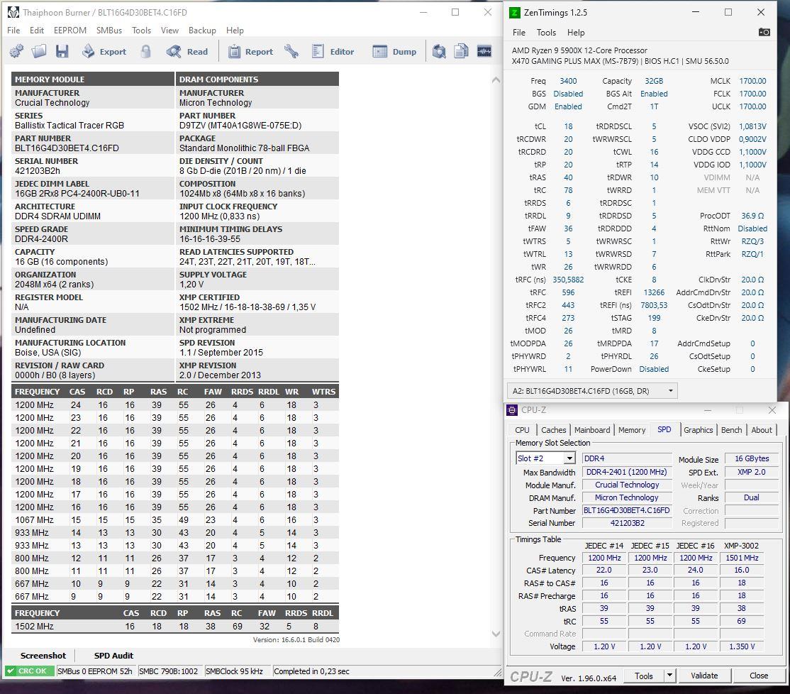

Es ist ein Crucial Ballistix 2x16GB Kit mit einem Xmp von 3000Mhz bei CL16. Darauf sind Micron D-Dies. Hat jemand mit denen Erfahrung?
Ich bin beim RAM nicht besonders versiert, habe mich an die Anleitung gehalten. Das Ergebnis waren 3400MHz bei 1,45V und CL16. Doch nichtmal das ist gamestable, es reicht grade so für einen Timespy, von Ramtests gar nicht zu reden. Damit er da stabil durchkommt muss ich CL18 fahren. Sind diese Module echt so schlecht oder mache ich was falsch?
Das Restsystem ist ein 5900x und ein MSI x470 gaming plus max.
Sollten eigentlich gar nicht so schlecht sein wenn ich mal in die tRFC Liste gucke... Erfahrung hab ich damit nicht aber nen ZenTimings Screenshot könnt schonmal weiter helfen ;)
Danke, werde ich morgen mal machen :) Immerhin, ich dachte schon relativ sicher, dass ich neue brauche.
tWTRS 4 und tWRRD 2 sollte eigentlich noch easy gehen. *SCL 2 vielleicht noch, kann aber sein dass das wieder mehr Spannung will.
die gleichen Einstellungen laufen bei mir auch stabil, aber es bringt minimalste Verbesserungen zu 3800@16-15-15-15
@F|Marsman: Ich habe mal einen Screen gemacht. Siehts schlimm aus? :d
Hehe, ja :-) Er wird dir gleich sagen, dass VDDG zu hoch sind, geh da mal runter auf 0,9V sowas.
Ansonsten ist D-Die hier eher selten gesehen.

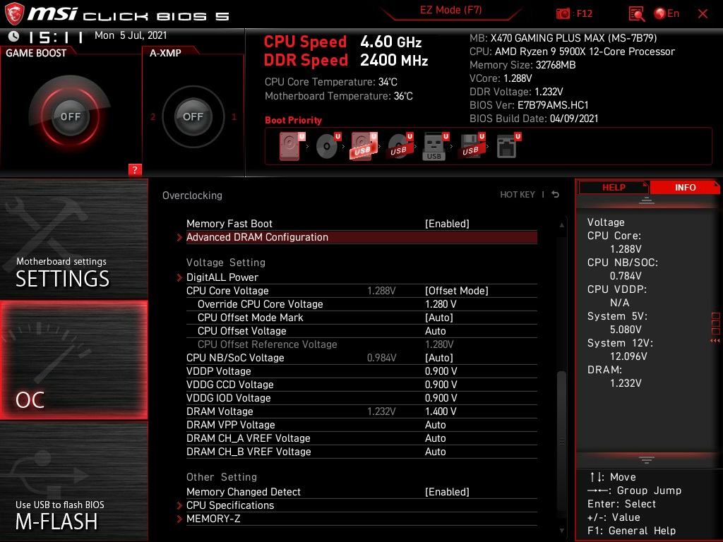

Nach längerer Zeit werde ich mich nun auch mal wieder am RAM versuchen und hoffentlich Verbesserungen durch das neue BIOS fürs B550 Unify-X sehen können. Aktuell sieht es da so aus, dass bei mir die ersten zwei BIOS-Versionen in Sachen RAM sehr deutlich die besten / stabilsten waren und bis 4133 RAM / 2066 IF bzw. 4200 RAM / 2100 IF betriebs- und gamestable liefen (beim schnelleren Setting mit je einem einzelnen WHEA zum Systemstart, dann aber Ruhe). Seitdem haben sich die Möglichkeiten eher verschlechtert.
Bestes Setting waren da 4133 / 2066 / 16-16-16-32 GDM ON.
Hat sich inzwischen irgendwas getan bzw. haben sich da neue Ansätze herauskristallisiert, mit denen man beim Feintuning weiter kommt als zum Start der 5000er-Serie?
Mein Eindruck mit Agesa ...3B ist, das es einen ticken stabiler wird. Die Wheas kommen etwas langsamer.
@Aeromax wie ApolloX schon schreibt erstmal VDDG Spannung runter ;)

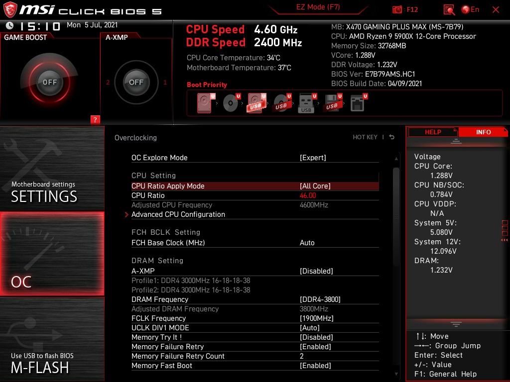

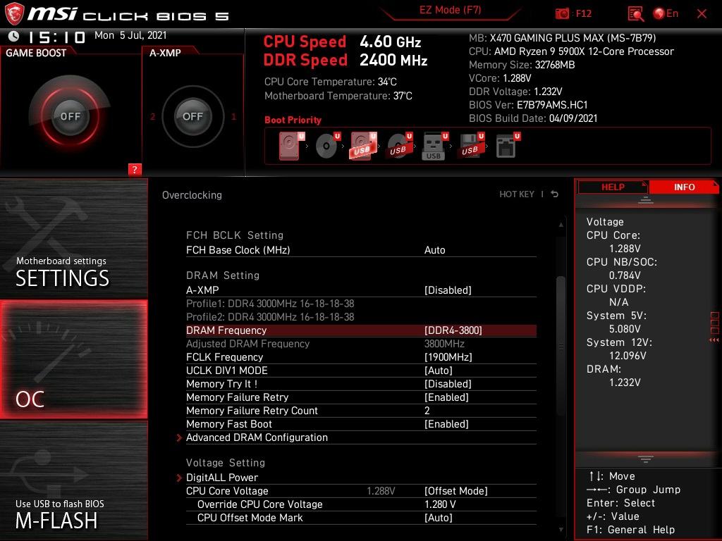

Takt und Timings sieht auch alles ziemlich nach AUTO Settings aus. Ich würd erstmal versuchen mit 1,4V die IF 1900 sync zu booten. Danach dann Timings anziehen.
Das habe ich mal probiert. Ich vermute mal mit Sync meinst du IF=Ram/2, also 3800MHz auf den Ram? Falls ja, das bootet nicht.
Jop, IF 1900MHz, RAM 3800MHz. Timings auf AUTO oder irgendwas verstellt? tWRRD 1 wird auch mit Sicherheit nicht funktionieren, mal mit 4 oder 5 probieren.

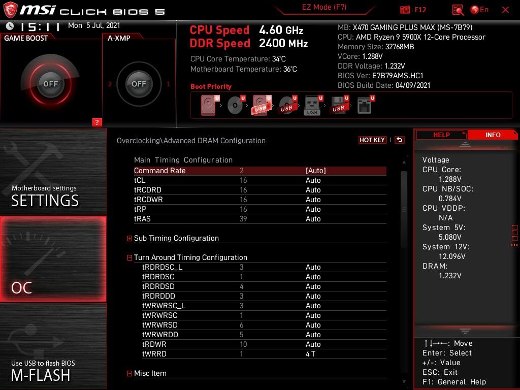

Die Timings von oben waren manuell eingegeben. Das hat allerdings keinen Unterschied gemacht, ich habe es auch mit Timings auf Auto probiert, dann hat er die Timings von Bild 3 genommen. tWRRD habe ich mit 4 und danach mit 5 probiert -> bootet nicht. Mit 3600MHz, IF 1800 und dem Rest auf Auto schaffe ich es immerhin zu booten, er friert dann aber zeitnah ein oder fabriziert nen Bluescreen. Anbei mal die Sachen, die ich verändert habe.

für 3800/1900 müsstest Du die VSOC-Voltage erhöhen, erstmal 1,1V und dann weitersehen

wenn kein Boot möglich ist mit deinen laschen timinqs testen, und danach wieder Stück für Stück anziehen...und testen natürlich :poop:
