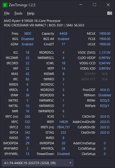

@Reous habe dein 4000 setting mit 3800 bei mir versucht mit angepassten tRFC, aber leider nicht TestMem5 stabil.
3733 mit CL16 versucht aber auch nicht wirklich stabil zu bekommen (3800 nicht boot fähig mit CL16).
Mein jetziges stabiles (keine WHEA/Errors) setting:
tRFC musste ich etwas langsamer einstellen, da sonst Fehler/Bluescreens auftreten.
Leider wird der Ram um die 63°C heiß (26°C Raumtemperatur), die Spannung ist schon auf 1.45V runter. Ist halt nen ITX System.
Hat noch wer ne Idee wo ich dran drehen kann (besonders @Reous da du das gleiche Kit hast 😊) ?
Wenn das obige Setting stabil ist, dann einfach mal Stück für Stück die Timings anpassen. Zb zuerst tRAS auf 36 und tRC auf 54. Sollte das stabil sein, dann tRRDS + L und tFAW auf 4-6-16. usw.
Die CADs (20-20-20-20 bei dir) würde ich auf Auto lassen. Ich habe eine andere APU und passe die als an meine Gegebenheiten an.

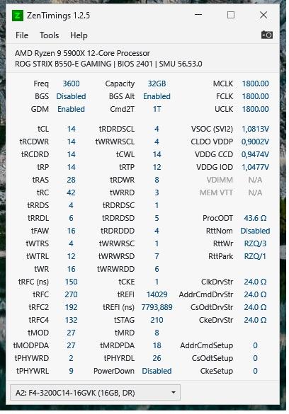

Hallo Jungs,...
lässt sich hier noch etwas verbessern oder ist was falsch eingestellt? Sind Samsung B-DIE.... 3200 CL14 Binning 32GB (2x16GB) Dual Rank....
Als erstes mal tFAW 16. Zu versuchen wäre tRFC 270 oder 252, tRRDL 4, tWTRL 8, tWR 12, *SCL 2, tCWL 12, tRTP 8 o. 10, tWRRD 2, *SD/DD Werte je um 1 runter.
Das ganze vermutlich noch mit besseren Widerständen
@****** CL14 braucht sogut wie immer reichlich Spannung, Würd ich erstmal mit 1,5V probieren, kommt auch drauf an wie scharf man die anderen Timings haben will.
*SCL bei 32GB würde ich auf 4 lassen. Bei mir hat es auf 2 Bandbreite gekostet.
GDM Off lässt CL15 zu, ist aber schwieriger stabil zu bekommen, weil hier Spannungen und RTTs genau passen müssen. GDM on verzeiht da wesentlich mehr. Ein ausgeglichenes GDM off 2T ist mMn besser als ein GDM on 1T (sind keine echten 1T).
Die letzten hier hinten raus werden dann zu streng und bootet nicht mehr. Möchte bei 1,45 Volt bleiben für die Speicher...
trfc habe ich auf 270 und tfaw wie empfohlen auf 16... Werd dann mal Karhu anschmeißen...

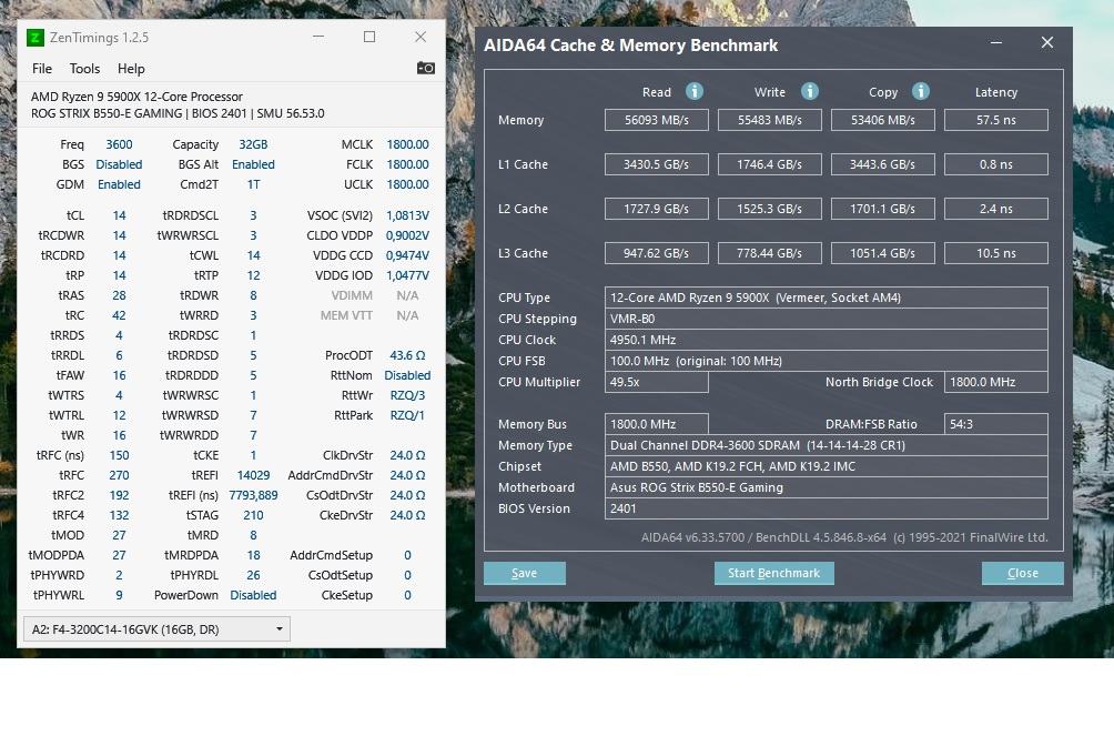

was du noch zu dem Setting gegentesten könntest...
*SCL auf 4
tRTP 6 (ja das geht, wenn der Rest passt)
tRDWR 9
hinten raus 1 4 4 1 6 6 anstatt 1 5 5 1 7 7
Falls das läuft tRFC 252
Ist zu streng. Bootet nicht. Wenn ich es auf Auto lasse diese 4 letzten Timings macht es folgende Werte die auch laufen:
tRFC 252 ist zu streng und bootet nicht mehr... Der Rest wie weiter oben vorgeschlagen ebenfalls...
SCL habe ich auf 4 abgeändert...
Falls das stabil sein sollte mit Karhu kann man dann so lassen oder?
tWR 12 oder 14 und tWTRL 8 geht nicht?
tWRRD 2 geht meist auch.
Generell würd ich andere Widerstände nehmen für B-Die
36,9 ProcODT und CAD 24-20-20-24 fürn Anfang. RTT eventuell 7/3/1
Leider nicht ganz... Mit 1,5 Volt würde es booten... Hab mir aber maximal 1,45 Volt als Limit gesetzt...
Die Widerstände sind Autowerte...
Eventuell versuche ich es noch mal... Vielleicht könnte tWR14 und tWTRL 10 noch funktionieren...
tWR 12 plus tWTRL 8 plus tWRRD 2 bootet nicht bei 1,45 Volt....
Jeden Wert für sich allein testen ;) tWRRD 3/4 kannst halt auch lassen, das bringt eh nicht viel.
Aber wenn das mit 1,45V nichtmal bootet isses nen kack Binning oder dusslige Widerstände

was ist mit 3800 C16?
Muss ich probieren ob mein 5900x das mag... Dachte so 3600 ist der Sweetspot und sollte ok sein... 3800 dürfte doch auch nicht mehr allzu viel bringen?
Wills nicht übertreiben und bin schon froh noch keinen einzigen WHEA gehabt zu haben...
Ich persönlich war ja mit 3600 CL16 und DualRank eigentlich schon relativ zufrieden bei 1,35Volt, aber ich wollte einfach mal wissen was die B-Dies die so gelobt werden noch so können...

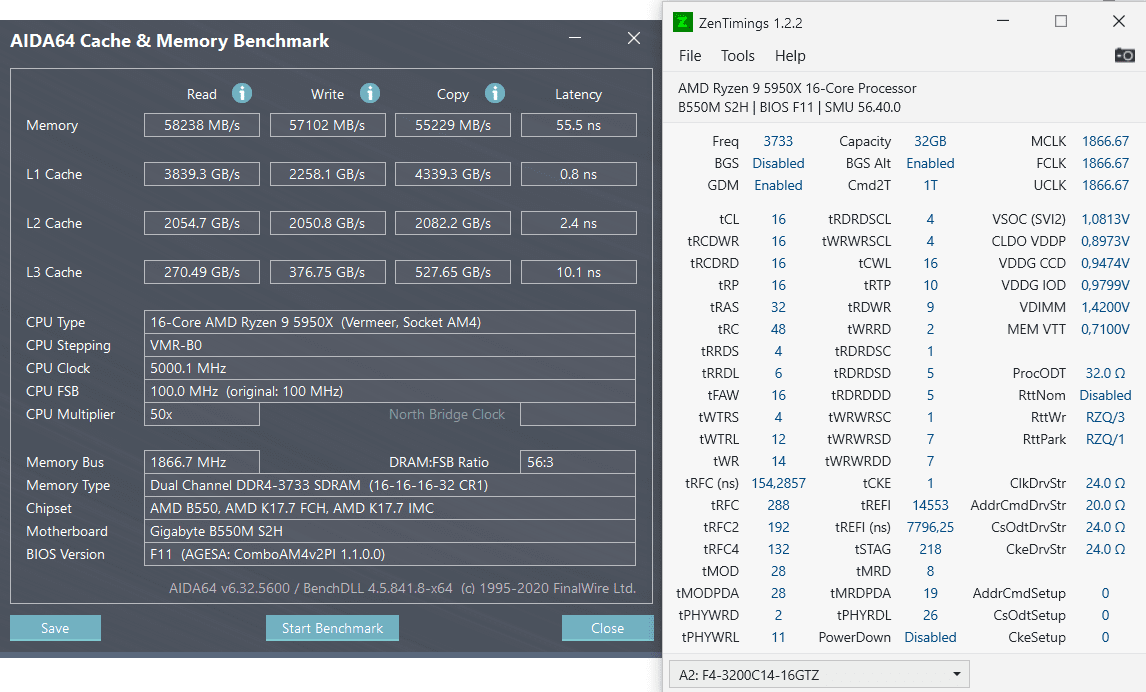

Also wennst schon in b-die investierst, dann muss auch IF=1900 ausprobieren, sonst war das doch für die Grafikkartenverpackung, sprich die Katz.
Laut den Tests von Reous bringen mehr etwas MHz mehr als straffere Timings.
1900/3800CL16 testen und wenns nicht bootet oder WHEAs kommen auf 3733CL16 gehen. 1866/3733CL16 funktioniert mit so ziemlich jeder CPU/Mainboard/B-Die-Kombo und benötigt nicht viel VDimm - das perfekte Starter-Setting. Und etwas schneller als 3600CL14 ist es auch. Das Setting im Anhang lief problemlos in nem 70€ Board.
