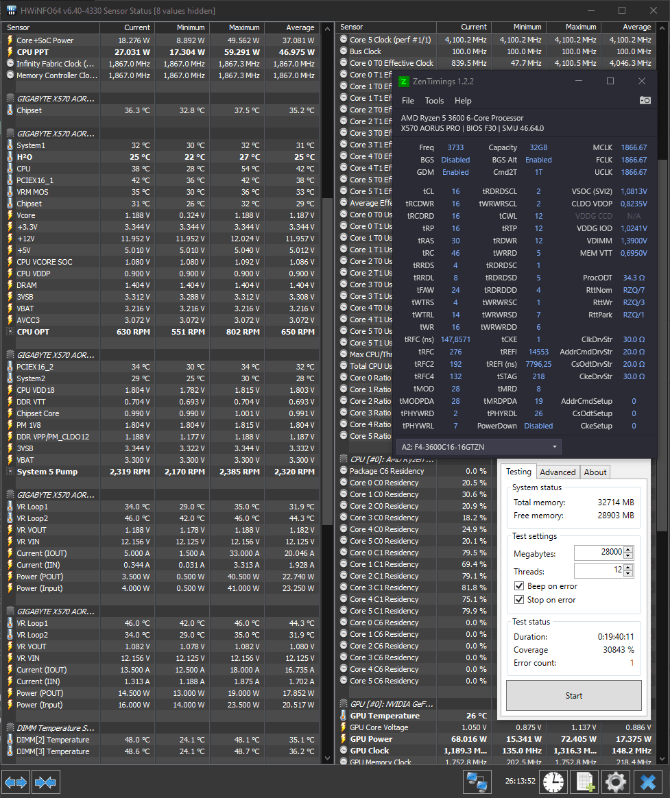

Da laus mich doch der Affe :motz:gestern mal das Gehäuse auf gemacht und den Deckel abgebaut (im Betrieb) weil ich noch was basteln will. Da gehen die Temps beim RAM von 41° direkt mal auf 45°C hoch und keine 5min später kam nen Fehler in Karhu. Okay dacht ich mir, das musste mal gegentesten...
Seit gestern und die ganze Nacht durchlaufen lassen mitm Lüfter vor den RAMs und eben den Lüfter entfernt. Das Ergebnis spricht für sich :wall:
Interessant ist das er die niedrige tCWL offenbar mag und das er doch noch ne ganze Zeit ohne Fehler weiter läuft. Aber Problem erkannt, Gefahr gebannt :fresse: muss ich mir nur noch überlegen wie ichn 60er oder 80er Lüfter über die RAMs kriege.

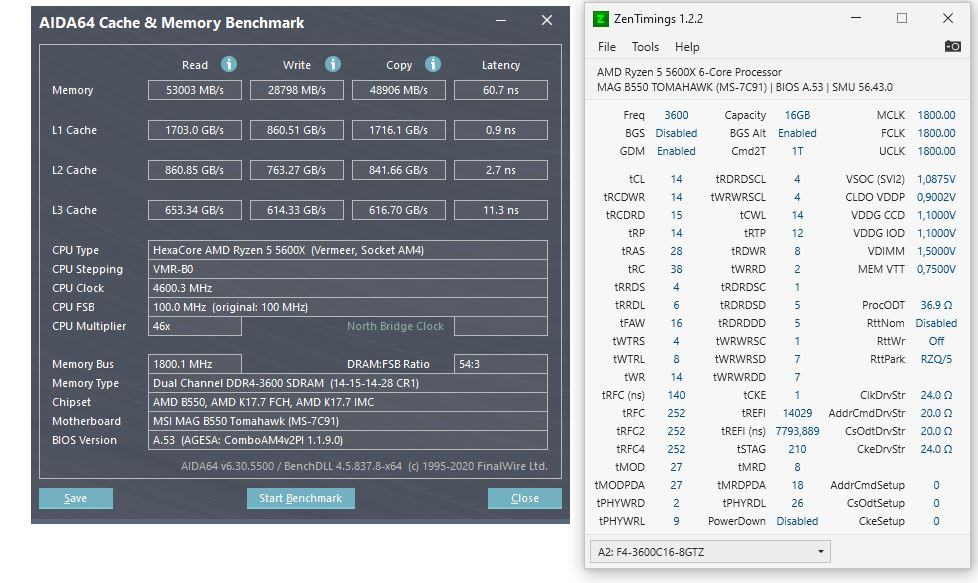

Habe schon wieder ein kleines Problem vieleicht kann mir ja wer weiterhelfen. Wenn ich xmp Profiel der Speicher lade und Cinebench laufenlasse habe ich einen allcore boost von ca. 4.3 bei meinem Ryzen 5600x denke das ist Ok? aber wenn ich nun Speicher auf 3600 cl15 Betreibe sinkt der boost auf 4,2 Ghz. Kann es an Speicher oder vsoc Spannung liegen ? Ist mir aufgefallen das ich eigentlich keinen unterschied merkte im Score was ich an ram oc raushole verliere ich an Boost. Kein Curve oder PBO in verwendung.
Höhere Vsoc resultiert in höherem Vebrauch des SoC, womit die Cores weniger Spielraum zum PPT Limit haben. Also können sie nicht mehr so hoch boosten.

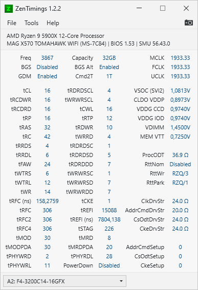

das ist echt der Hammer, 3866 Mhz funktioniert direkt, was hab ich mich gequält 3800 Mhz zu booten, keine Chance, auf 3800 Mhz gestellt, bootet direkt!
Danke!!! @donkel

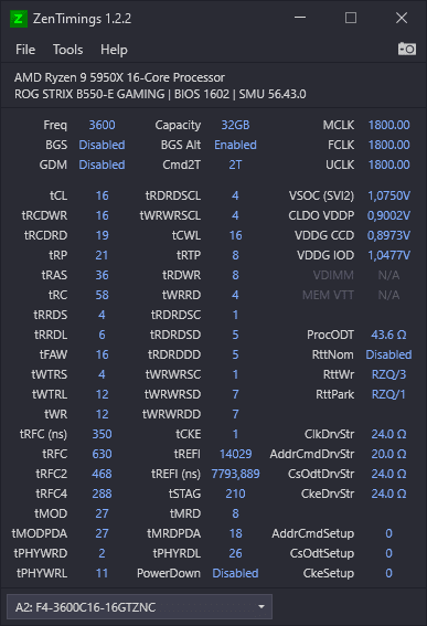

jetzt mal schauen ob ich alles stabil bekomme, denkt Ihr die settings wie im Screenshot passen für erste Tests erstmal?
tRDRDDD auf 5, ansonsten passts, leg los :>. Denk ans WHEA-Fehler Tracking mit HWInfo.

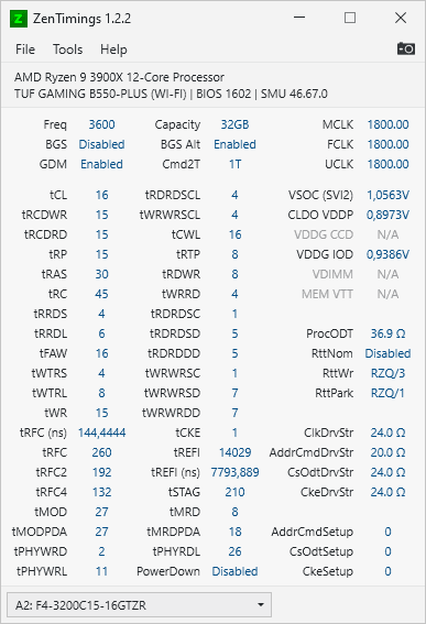

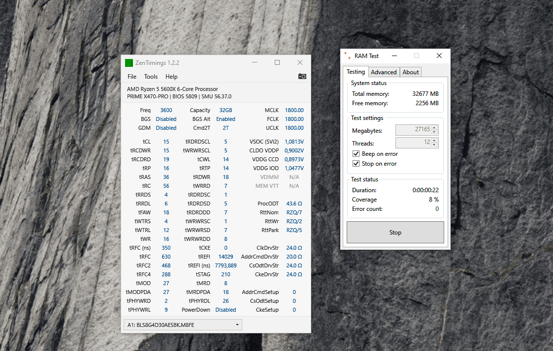

Ich habe mir im Ram Calculator die Daten ausm Typhoon geladen und mal 3600 fast berechnen lassen, so gut es eben mit der veralteten Version geht.
Das läuft auch scheinbar erst mal, jetzt würde ich natürlich gerne etwas mehr drehen, also 3800 genommen und berechnen lassen als safe, aber das startet nicht mal bei 1,45V und ehrlich gesagt will ich den Hynix CJR auch nicht die Seele aus dem Leib prügeln, also eigentlich schon aber ich hab ja im prinzip gar keine Ahnung was ich da wirklich mache.
@mynx hat mir da zwar schon ein wenig erzählt aber er sagte ich sollte mal @qiller fragen was ich hiermit machen würde.
Jetz hab ich gelesen das 3800 scheinbar problematisch ist und man direkt mit den 1866 gehen soll nur hab ich halt kein BDie sondern nur die "klapprigen" Hynix, hier ist nun die Frage sind die da wirklich schon am Limit oder hab ich irgendwo einen Denkfehler weil mir die Erfahrung auch einfach fehlt.
Wenn dem so ist, na dann werd ich vllt doch noch mal in nen Satz BDies investieren müssen obwohl ich das eigentlich gar nicht brauche sondern es ist eher so ein wenig interesse aktuell aber das kann halt auch schnell wieder vorbei sein :P

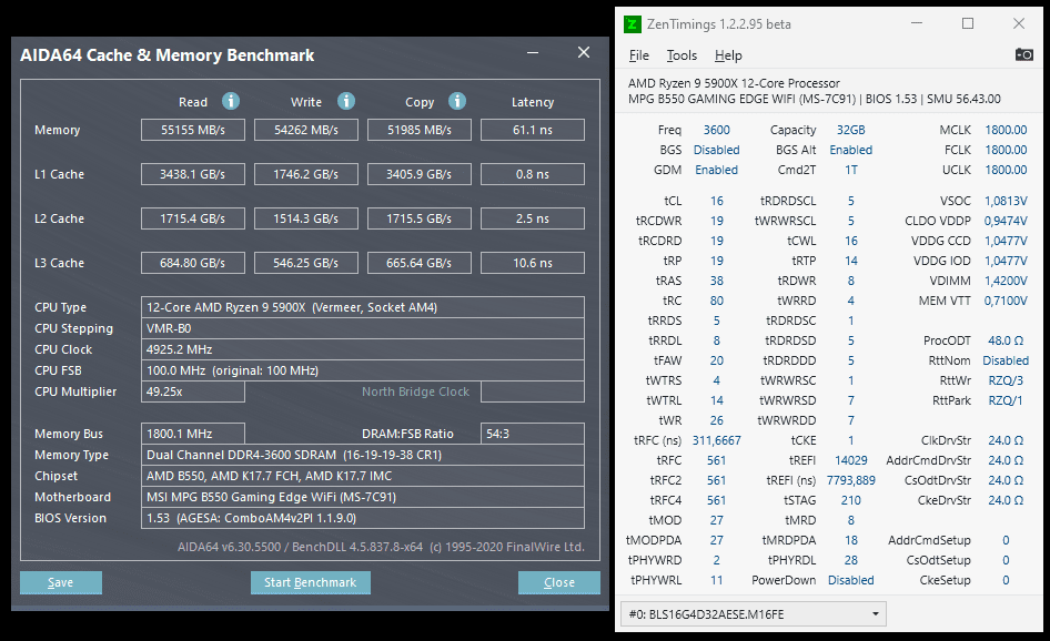

@epica80 ihr habt beide noch AIDA v6.30. v6.32 ist aktuell.
Hat wurde bei der aktuellsten AIDA Version (6.32) wieder die Benchmark Bewertung geändert/korrigiert?
Nein, aber der r/w/c bug für Ryzen wurde beseitigt. Copy war höher als der RAM überhaupt schreiben kann z.B.
No, it's actually normal. We've had to increase the block size and cache invalidation scope in order to avoid the influence of the large L3 cache of Zen 2 and Zen 3 processors. The longer execution time of the benchmark is caused by the more thorough cache invalidation, so that's normal too. We do have plans to improve on that, but the combination of high amount of logical processors (32 in your case, incl. the SMT virtual CPU cores) and large L3 cache makes it very difficult to perform the cache invalidation properly without it taking loooong.
Zumindest ab der Version 6.32 erscheinen die Werte als plausibel

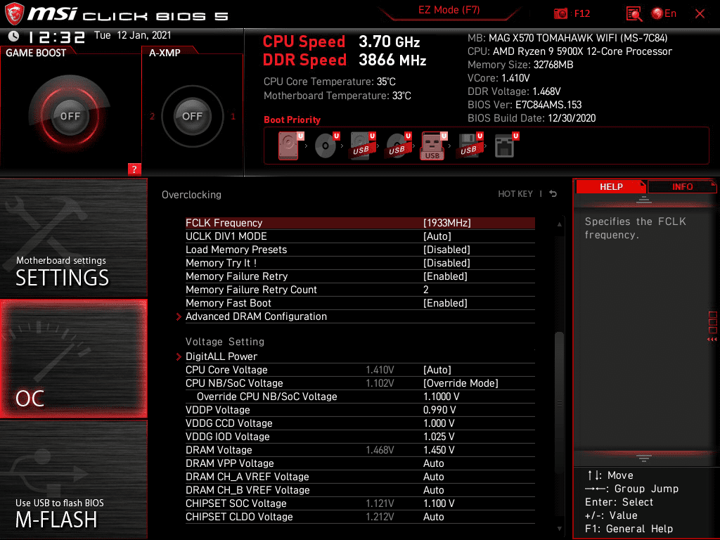

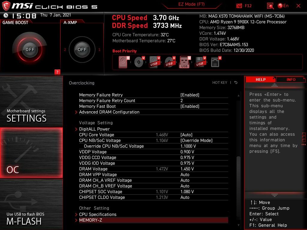

habe gestern einfach erstmal ein bisschen was in Windows gemacht und dann den Timespy laufen lassen, der lief durch aber danach hatte ich 12 WHEA Fehler, wie sollte ich jetzt weiter machen? Voltages anpassen?
vddg iod auf 1.025, vddg ccd auf 1.000 wär jetzt erstmal mein versuch. vsoc sollte eigtl. mit 1.1 ausreichen, ggf. (als letzten test dann) auch dort mal 25mV nach oben (y)
Das was Seadersn sagt probieren. Eventuell auch mal die VDDP mit 950,1000, 1050 und 1100mV ausprobieren. Bei einigen schien das auch zu helfen. Und: Auch mal niedrigere VDDGs testen, z.B. VDDG_CCD=900/925mV + VDDG_IOD=925/950mV. Wobei die Tendenz bei höheren FCLKs eher nach höheren VSoc/VDDGs geht. Aber Versuch macht kluch :>.
Edit: Es ist auch möglich, dass du die WHEAs nicht wegbekommst (evt. mit neuerer BIOS-/Agesa-Version). Aber bei einigen hat es geholfen, mit den 4 oben erwähnten Spannungen zu experimentieren.
Seh ich auch so: VDDG hoch, als erstes..
Aber warum ihr hier immer wieder ne höhere VDDP empfehlt bleibt mir ein Rätsel. Erklärt mir das bitte mal.
Ich gebe nur Erfahrungen anderer User weiter. Ich persönlich hab mit höherer VDDP auch kein Erfolg gehabt (zumindest was IF-OC angeht).
vielen Dank für eure Tipps,
ich habe zuerst:
VDDG IOD: 1,025
VDDG CCD: 1,000
eingestellt. Damit dann einen 3DMark Bench laufen lassen und hatte schon weniger WHEAs. Dann habe ich angefangen die VDDP langsam zu erhöhen. Die WHEAs wurden von Erhöhung zu Erhöhung nach einem Run weniger. Bei VDDP: 0,990 hatte ich nach einem Run keine WHEAs mehr. Jetzt teste ich mal so, was im Alltag passiert, mal ein bisschen zocken etc.. Das ist mein aktuelles Test-Setting. Wenn nicht habe ich ja auch noch die Option auf 3733Mhz, bis das FCLK hole bei 3800Mhz vll. irgendwann mal beseitigt wird...
