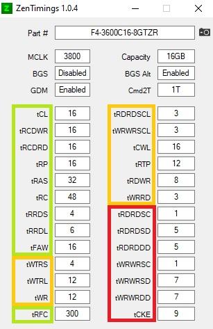

Moin, Wollte mal Fragen was ich hier noch groß an den Subtimings drehen kann ohne die Spannung groß zu erhöhen.
3600Mhz liefen mit davor mit einem Ballistix Elite 16gb Kit, jedoch bekomm ich mehr als 3466 nicht mit Cl14 Stable.
ProcOdt läuft leider auch nicht stable mit 48 \ 53.
Orientiert hab ich mich an den Timings von E-Die Leitfaden von Zerocoolrider.
lieber höheren Takt bringt mehr als 14er timings

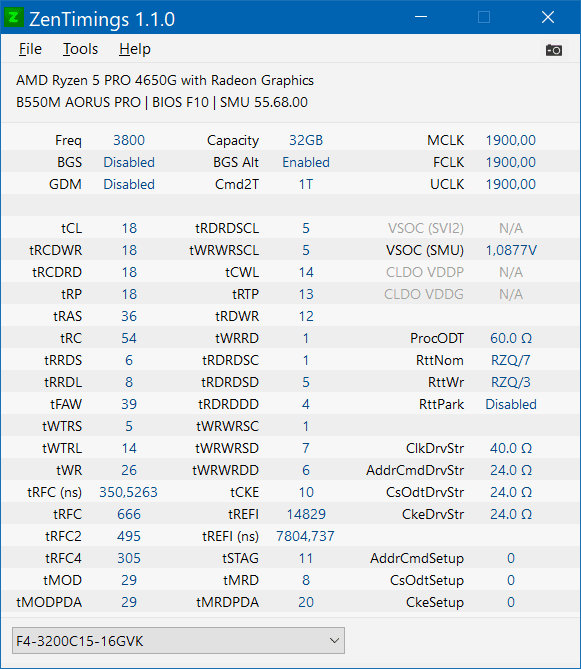

Hab doch die letzten 2 Tage meine 2x8GB B-Die gequält. Von daher meine Vergleichsmöglichkeit.
Die Settings von S.188 mit 3733Mhz? Laufen nicht bei mir. Zudem hätte ich sehr gerne 4000Mhz mit CL18. Hintergrund ist die iGPU.
Hab da bspw. in Diablo 3 und WHQD zwischen normalem B-Die 3200er und 4000er bis zu einem 1/3 mehr Frames. :)
Bin gerade bei 3800Mhz angekommen. Hab x Rtt-Werte durchgenuckelt... meine Nerven!
Hab zwar auch noch Dualranked, aber die sind hier gerade im Main drin, noch keine Lust die rauszurupfen. :)
Aber wird ja langsam!

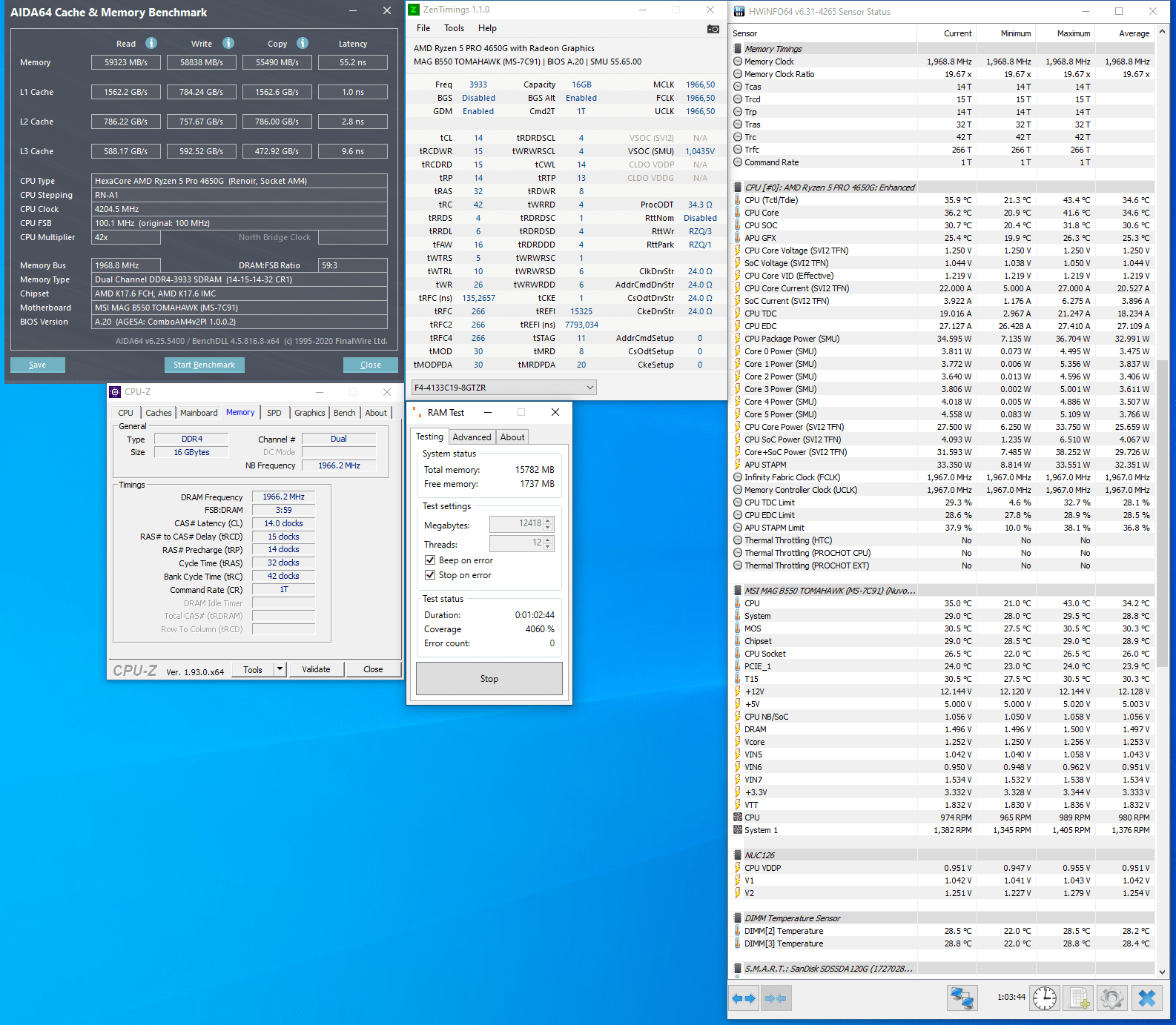

Ich schmeisse hin mit den 2x16GB Ripjaws!
Ich schicke sie wieder zurück. Macht keinen Sinn. Überlege ja sogar die ganze Zeit, das Gigabyte ebenfalls zurück zu schicken.... aber ich bin froh, hier ein funktionierendes Setup zu haben. Auch wenn Idle (noch) nicht funktioniert.
Meine neue SSD hat über 250 Starts auf dem Tacho, wobei locker 220 auf das RAM-OC entfallen. Nach geschätzen 15h netto verteilt auf eine Woche habe ich jetzt keine Böcke und auch keine Zeit mehr, mich da noch weiter rein zu knien.
Vielen Dank nochmal für Eure Hilfe bis hier her. :)

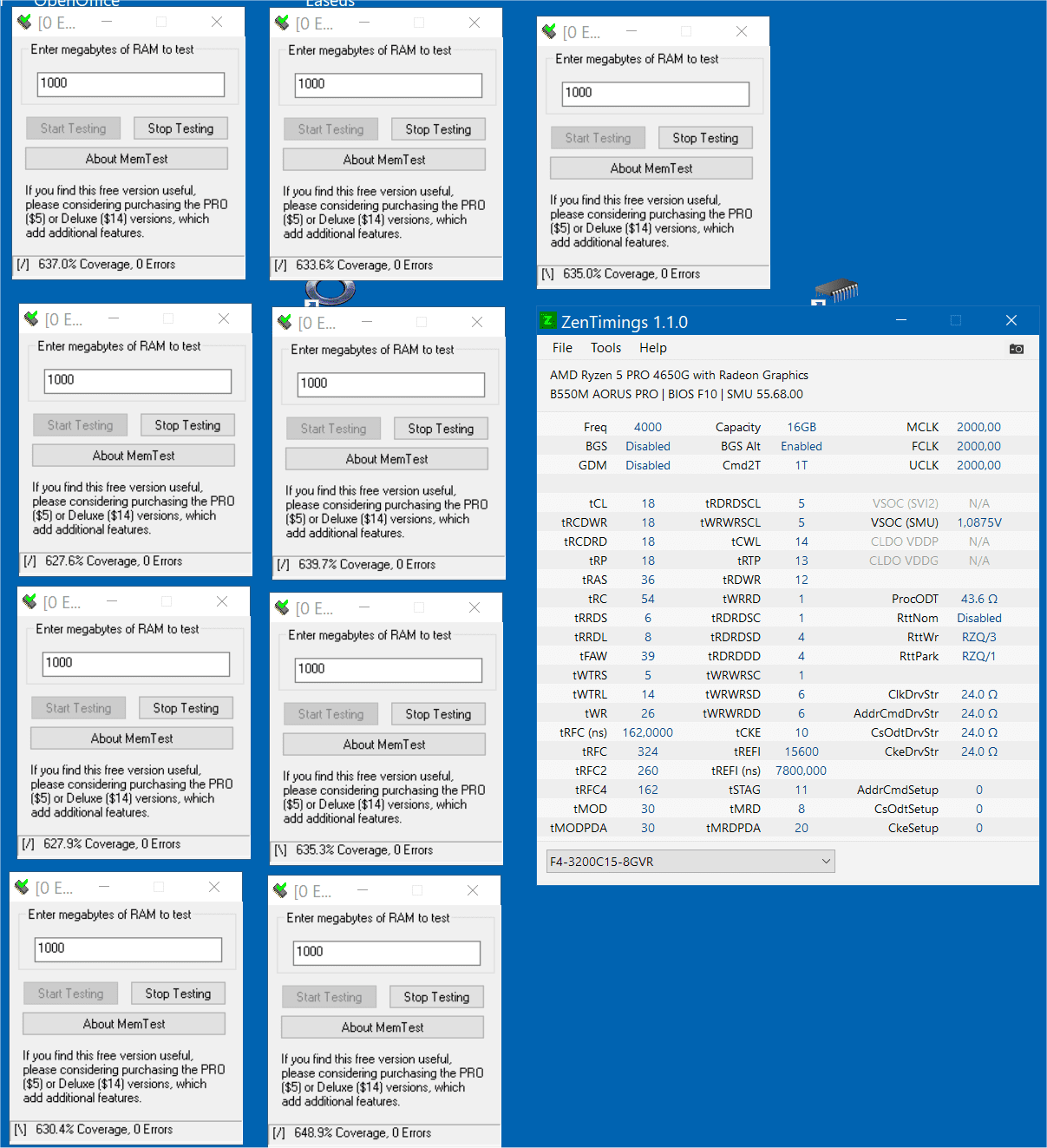

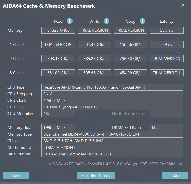

Habe heute früh wieder die Ripjaws 2x8GB B-Die eingebaut, die bekannten Settings eingestellt und ein klein wenig noch herum gedreht.
Die Frage wäre, was an den Subtimings man vll noch machen könnte. Danke!

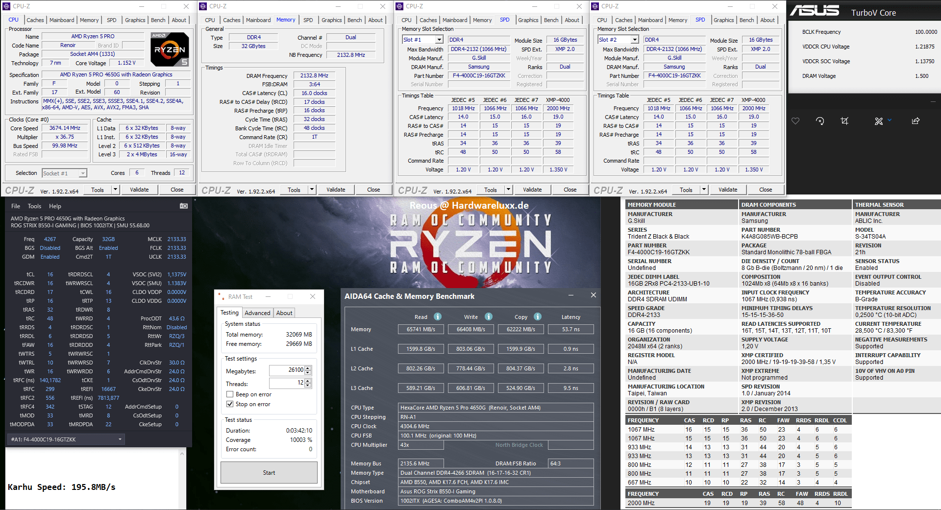

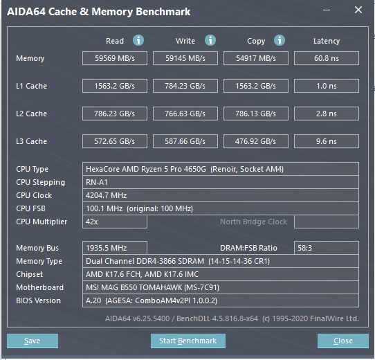

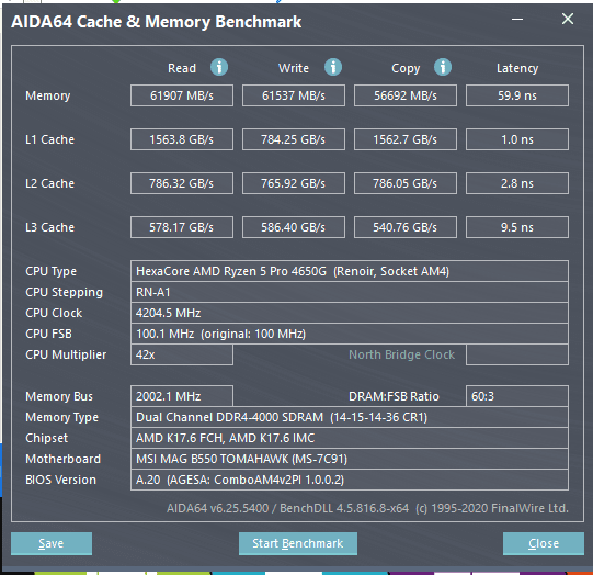

Das ist interessant, wo die Reise mit DR bei AMD hingeht. Mit nem Apex Z490 sieht man 4500/4600 mit DR schon fast als normal an.
Mal schauen inwieweit sich der Speichercontroller von Zen3 noch verbessert. Bin jetzt bei 4266 CL16 angekommen. 4333 wären mit etwas Aufwand auch noch möglich, müsste dann aber wohl auf CL17/18 hoch.

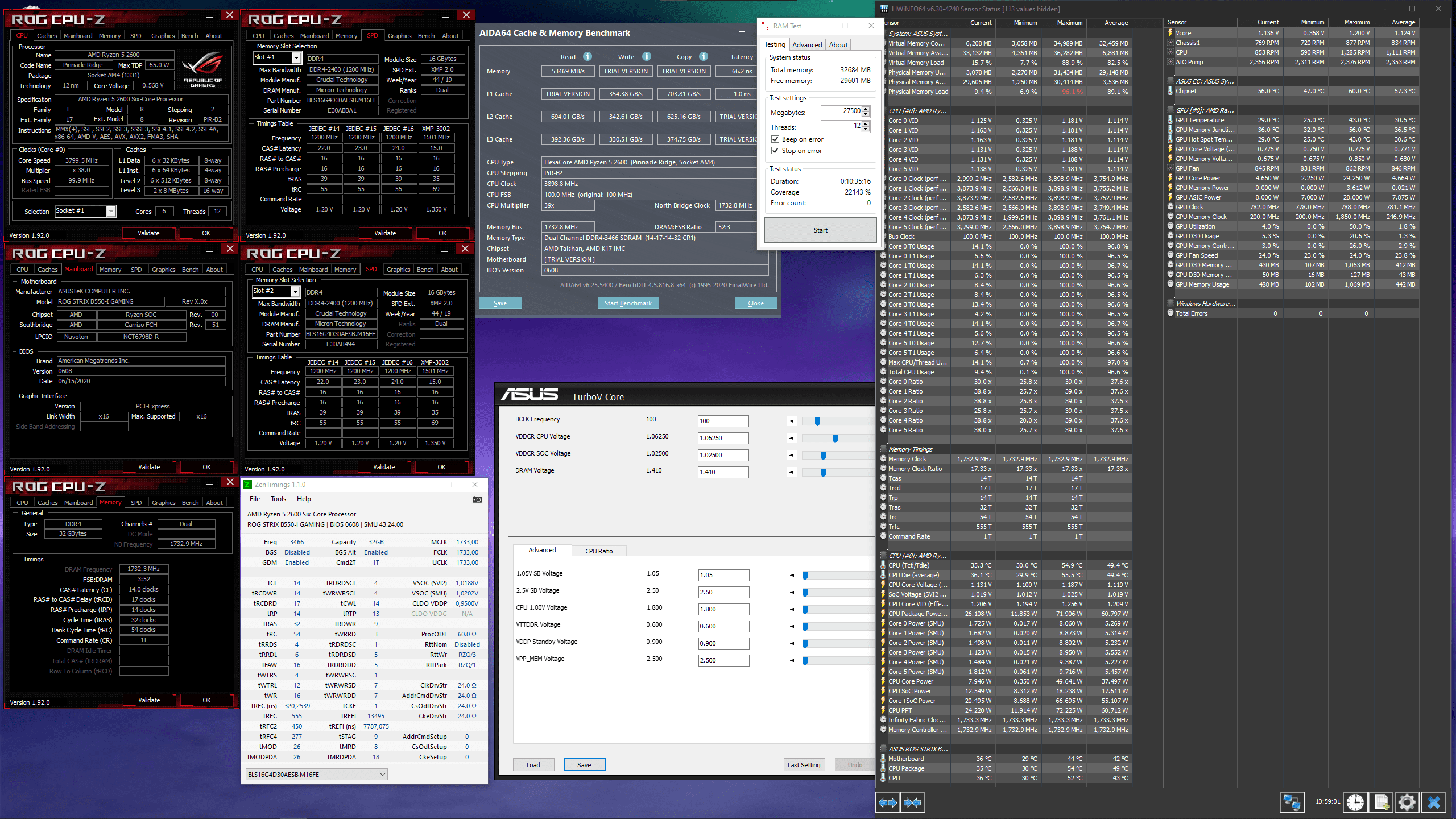

So nen Brett musste jetzt kommen, wa? :d
ITX macht es möglich :d
mhh... wenn ich das richtig sehe, funzt dein Idle auch nicht.... Kannst du bei dem Board einen Offset-Takt der iGPU einstellen? Ich kann nur absolute Taktraten einstellen, was dazu führt, dass die iGPU permanent mit dem eingestellten Takt rennt, statt bis dahin hoch zu takten.
Oder ich behalte den Speicher (32GB wären schon cool) und ich schicke das Board zurück...
Ist bei mir ja nur ein Testsystem. Ist noch ein älteres Windows und ältere Treiber/Chipset Versionen.
Ich kann auch nur absolute Taktraten für die iGPU einstellen. GPUz zeigt zwar an er würde immer auf 0MHz herunter gehen aber das kann ja auch nicht sein.
Ein ITX Board ist natürlich auch kein Garant für hohe Taktraten. Dazu muss es auch einen passenden RAM geben, Einstellungen passen, ...
Vermute aber, dass es ähnlich wie bei Intel werden wird, mit Daisy gehts bei DR schnell die Luft aus. 4000-4133 wären bei 4 Dimm Boards schon spitze! Das wurde nicht mal bei Intel immer sauber erreicht, wir dürfen gespannt bleiben
