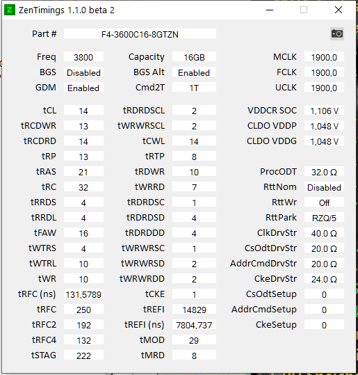

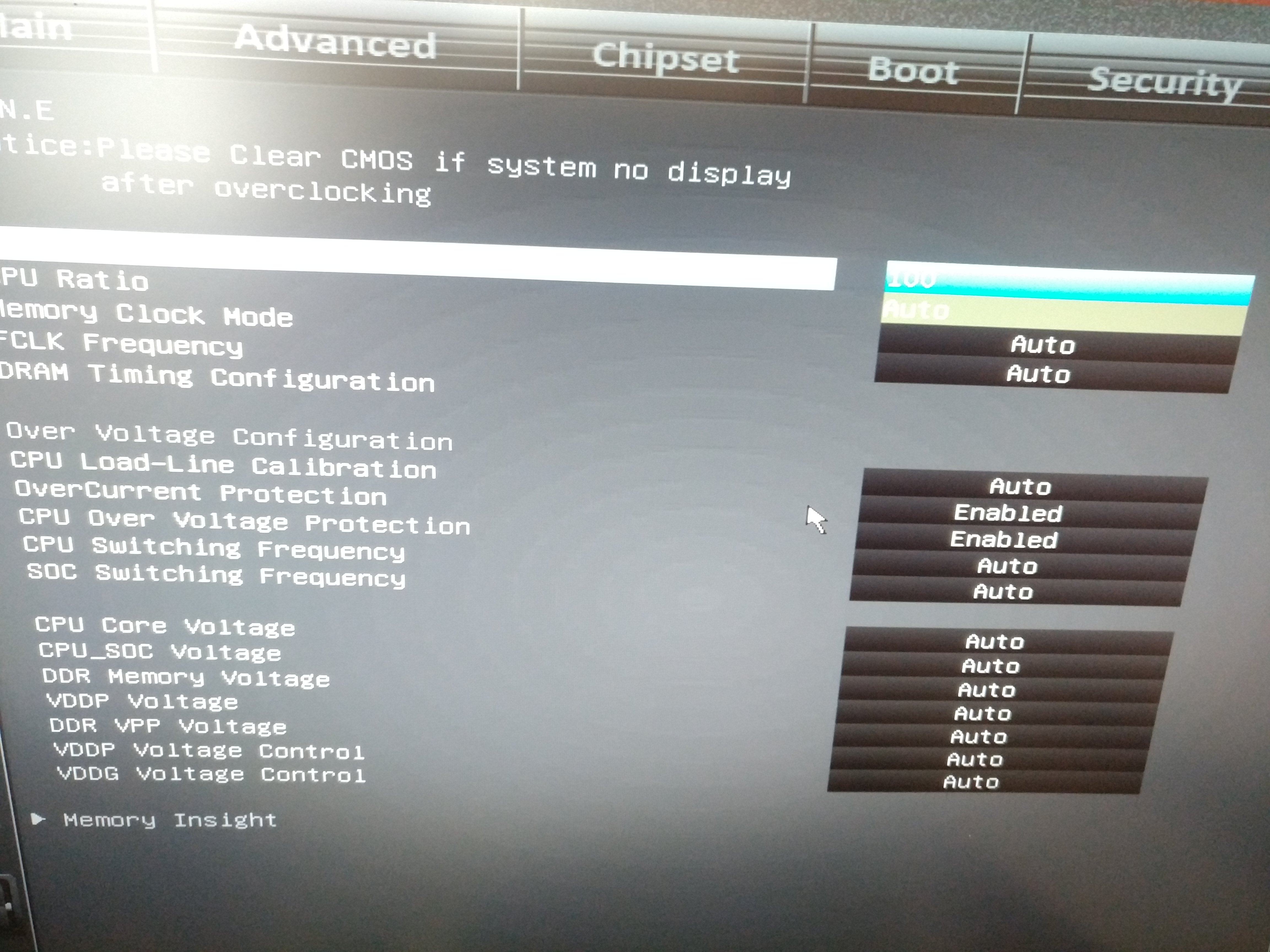

Wünsche werden bei Biostar echt schnell erfüllt. Muss ich später mal testen, was das bringt. Es gab Updates innerhalb kürzester Zeit.
Letztes Jahr waren es die CAD-Einstellungen und nun die Spannungen fuer VDDP und Cldo und IOD VDDG. Beides hat nur wenige Wochen gedauert. Haben sie diesmal gleich geschrieben, dass ueber den BIOS-Flasher von Windows nicht empfohlen wird, sondern gleich vor dem Booten mit F12, bevor das Board in der Bootschleife haengt.

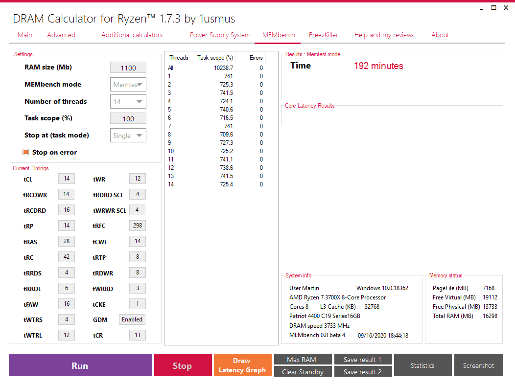

Dabei hatte ich vor3/4 Jahr nen Stable 3733 CL 14 hinbekommen .... "meh"
Ist der DRAM Calc drunk? der hat doch sonst immer bei B Die CL14 einem als fast preset angeboten :d
/edit
Im Anhang mein Stable Setting, hab MemTest ~4h durchlaufen lassen und danach mit 6 threads nebenbei nochn paar weitere stunden damit man daddeln kann :>

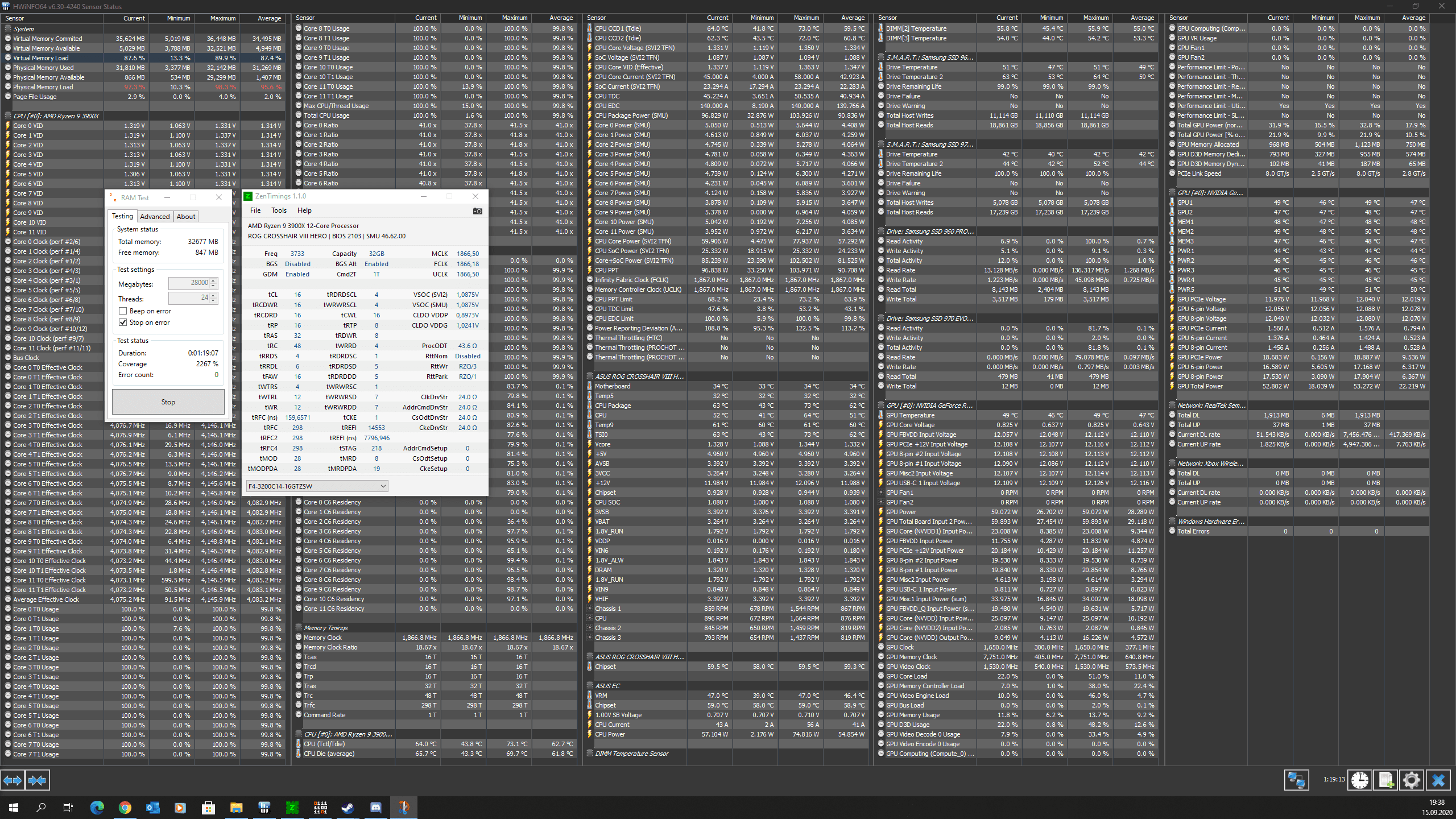

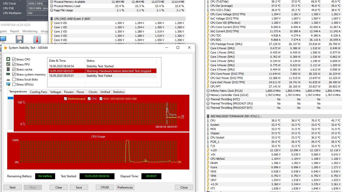

Ich bekomme den speicher nicht über 3466
bei 3600 crashed der amd treiber sofort un bei 3533 lauft cb20 und aida bench zwar durch aber der stabi test bricht ab
einer noch ne idee
ddr4 1,40
soc 1.05
ccd 1
iod 1
cldo vddo 0,950
für 3466 ddr4 musste ich cpu core schon erhöhen sonst kein boot
Mal die CPU auf Standard laufen lassen, RAM 1,45V 18-18-19-18-48 restliche timmings auf Auto.
SOC AUF 1,1V.
Sonstige Spannungen alle auf Auto stellen und dann eine Spannungsänderung nach der anderen durchtesten.

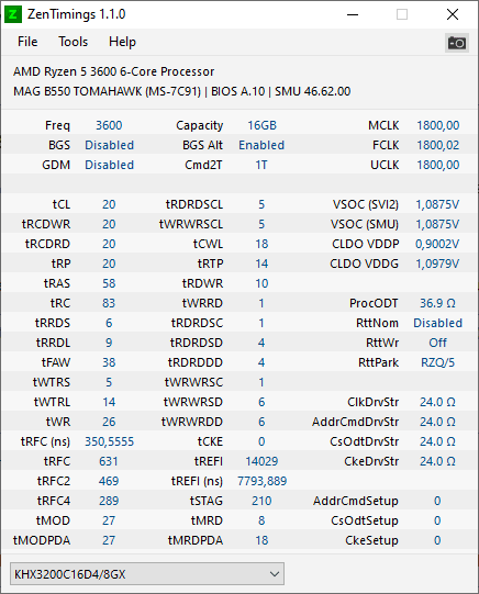

Hallo zusammen, hab da ein kleines Problemchen. Ich habe mir mal einen neuen RAM besorgt und da ich gern was neues probiere ist ein Speicherkit von einem Hersteller geworden der erst seit diesem Jahr in der RAM Riege mitmischt. Der RAM ist von LC – Power und jetzt kommt das Problem, es gibt so gut wie nichts über die verbauten Speicher Chips. Der Hersteller der Chips ist Nanya und über diese herrscht das Schweigen im Walde oder besser im Internet. Entweder die Chips taugen absolut nichts oder aber alle sind nur an Samsung, Micron oder Hynix interessiert.
Habe den RAM im folgenden Thread vorgestellt und bin an den Tests und Benchmarks dran.
https://www.computerbase.de/forum/t...imm-kit-32gb-ddr4-3200-cl16-19-19-39.1969511/
Mit 3200 MHz XMP Profil habe ich mein Parcours schon durch. Jetzt wollte ich 3200 MHz mit verbesserten Timings laufen lassen, der DRAM Calculator ist dabei ja ein guter Anhaltspunkt, aber Pustekuchen. Es gibt ja keine Einstellung für Nanya Die, alle anderen Einstellungen für alle anderen Dei Typen probiert, NICHTS funktioniert!
Aus Verzweiflung habe ich dann folgende Einstellungen im BIOS vorgenommen:
Cmd2T: 1T
GDM: disabled
tCL: 18
tRCDWR: 20
tRCDRD: 20
tRP: 20
tRAS: 40
tRC: 66
DRAM Voltage: 1,44 V
SOC Voltage: 1,05 V
VDDG CCD Voltage: 0,95 V
VDDG IOD Voltage: 0,95 V
cLDO VDDP Voltage: 0,95 V
DRAM Frequency: 3800 MHz
FCLK Frequency: 1900 MHz
UCLK DIC 1 MODE: UCLK = MEMCLK
Bei den Subtimings habe ich alles Auto gelassen. Der PC ist mit diesen Einstellungen problemlos gestartet und hat bei dem Auslesen der Timings folgendes angezeigt:
Der DRAM MEMbench ist mit diesen Werten ohne Fehler durchgelaufen:

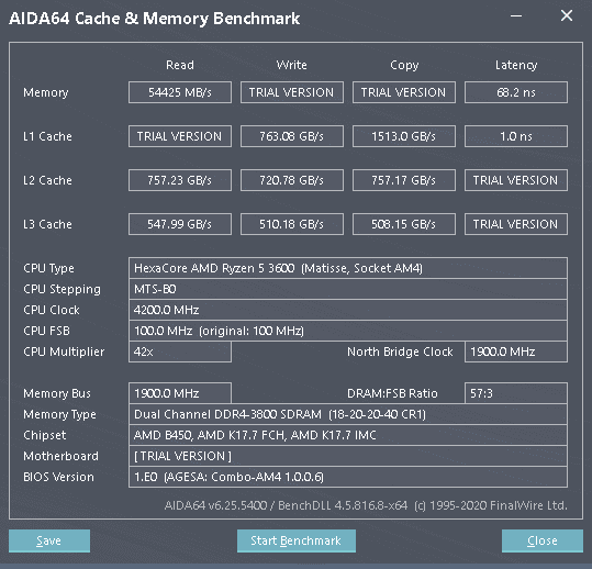

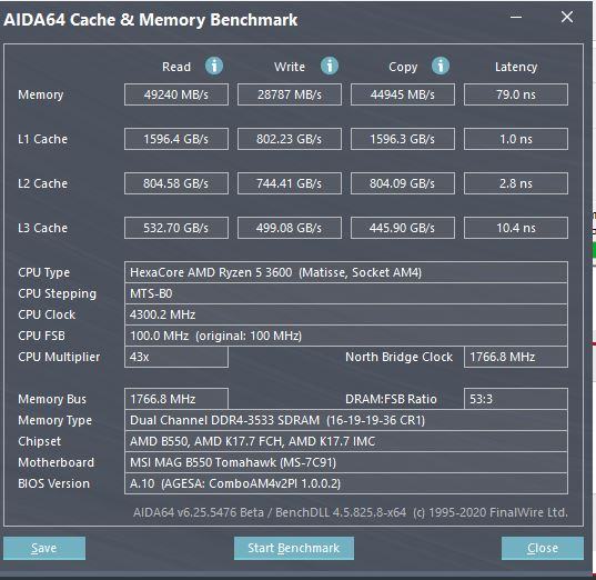

Das hat AIDA ausgespuckt:

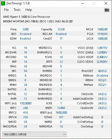

Hier mal die Daten vom XMP Profil mit 3200 MHz:
Da ich auch noch 3400 MHz und 3600 MHz testen möchte hat vielleicht jemand Anhaltspunkte welche Timings man zu Anfang nehmen könnte? Oder hat jemand Erfahrungen mit diesem Speicher Typ?

Nanya = Micron, das habe ich auch erst erfahren. Die stellen ja zwar Chips her aber wohl keine direkte Eigenentwicklung sondern von Micron. Na ja mal sehen wie sich meine RAM Riegel übertakten lassen. Habe jetzt mal das XMP Profil 2 genommen, hat auch 3200 MHzaber der tRFC ist deutlich geringer. Hier mal der Vergleich der beiden Profile:

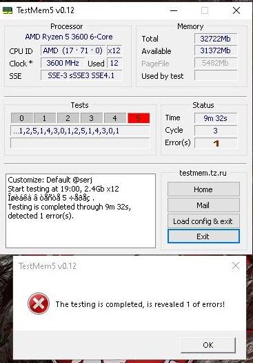

Das kommt alles noch, da dieser RAM ziemlich neu auf Bühne ist will ich mal austesten was so bei 3200, 3400, 3600 und 3800 MHz möglich ist. 3800 MHz liefen schon aber nicht stabil. Bei TestMem5 hat er Fehler gebracht, aber beim DRAM Memtest nicht.

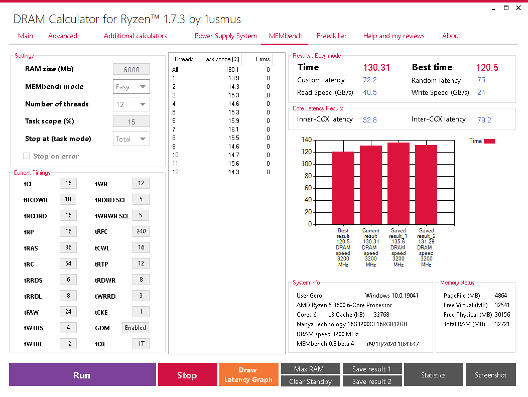

Habe mal die Timings angezogen und auch die Werte für tFAW, tWR und tCKE. Der PC startet ohne Probleme und der DRAM Calc. hat bei einem Schnelldurchlauf keine Fehler gebracht. Zum testen der Stabilität werde ich mal MemTest mit 12 Instanzen laufen lassen. Alle andere Werte sind noch auf Automatik.

Leider hat TestMem 5 1 Fehler gebracht, also zurück ans Zeichenbrett

Also starten tut er damit zwar aber bei Windows kommt eier uhr und danach kein bild mehr Monitor ist zwar an aber bild schwarz
Bei 1.40 kam anmelde bild hab aber wieder die bild Aussetzer und pc freezed nach paar 2 min kann das sein das da Probleme gibt mit der ex vega64 man sieht wie die Auslastung kurz auf 0 geht und danach wieder auf 100 und wieder auf null dann ist irgend wann Bild wieder da
Also mit 1,45V kein stabiler Betrieb möglich?
VDDG 0,95V
VDDP 0,95V
versuchen
damit ging es nun aber der pc freezed bei vielen anwendungen sofort paar sekunden und bildschirm geht immer wieder aus und man sieht wie die grafikkarte 100 auslastung hat
