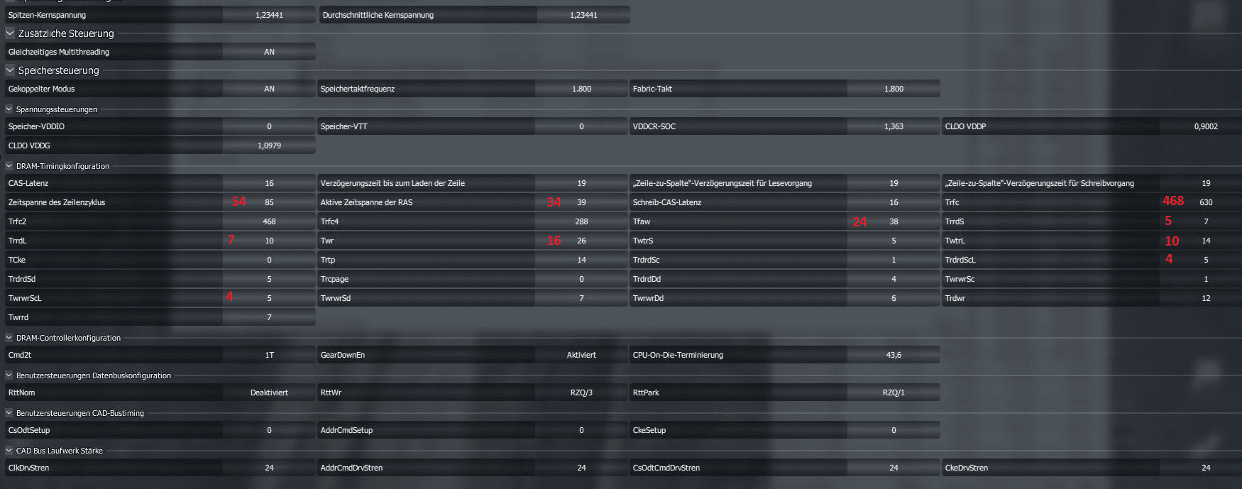

Ich weiß jetzt leider auch nicht mehr ob du schon mal schärfere Subs probiert hast. Wenn nicht, dann probiere mal diese:

Jungs was meint ihr in welches Setting sollte man weiter verfeinern?

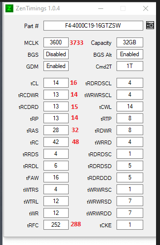

3600-14-13-13-13 oder das 3733-16-14-15-14
Beim 3733 bekomme ich die Primärtimings nicht dramatisch weiter runter, weiß nicht obs da am RAM oder am Memory Controller liegt. 3733-14-14-15-14 laufen zwar, aber im Karhu ist schnell Schluss.
Wie sind denn die Sub Timings beim 3733er?
Hier mal die Unterschiede.
In Rot jeweils das 3733 Setting
tRRDL, tFAW, tWTRL, tWR mal höhere Werte probiert obs stabil läuft?
Beim 3733 Setting? Das in Rot läuft auf jeden Fall. Frage nur, ob ich ihn dazu bringen kann 14-14-15-14 stabil bei 3733 zu bekommen. Vermute aber er brauch dann einfach schon mehr Volt als 1.450.
Welche Werte würden sich da denn anbieten?
tWTRL, tWR 14
tFAW 18
tRRDL 8
zb? Nicht, dass ich damit bei 14-14-15-14 auf +-0 raus komme im Gegensatz zu 16-14-15-14
Joa klingt nachm Versuch.. tFAW 16-24 durchprobieren

Also an tRRDS, tRRDL und tFAW würd ich kein Finger rühren. Es ist sehr unwahrscheinlich, dass ein Erhöhung der Timings an dieser Stelle, eine Verringerung der Haupttimings bei gleicher Speicherspannung ermöglicht. Für 3733CL14 wirst du höher als 1.45V gehen müssen. Wenn du jetzt 2 Settings hast, die 100% stabil laufen, würd ich die einfach mit meinen Anwendungen/Spielen durchbenchen + dokumentieren.
CL ist meist nur eine Frage der Spannung. Hatte es aber auch schon paar mal gehabt wo er trotz höherer Spannung nicht wollte. Hast du spaßeshalber mal mit GDM off + 2T und CL15 probiert?
Nur aus Spaß oder gewinne ich damit auch etwas? :)
Geht 1T nicht mehr mit GDM off oder meinst der RAM schafft das dann nicht?
Aus Spaß um zu schauen ob denn CL15 laufen würde. GDM off 1T besteht halt die Gefahr, dass er deswegen Fehler bringt und die nicht weißt ob es jetzt wegen 1T oder CL15 ist.

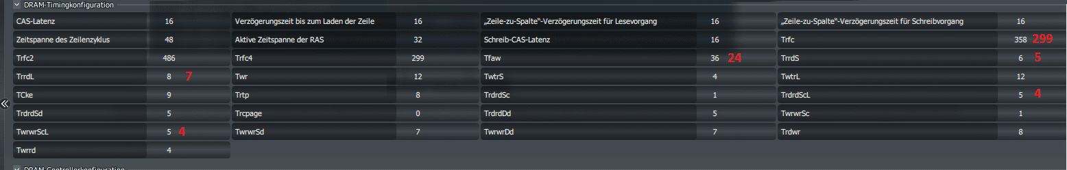

@HighGrow22
Ich antworte dir jetzt mal hier, da es sonst im anderen Thread zu unübersichtlich wird. Versuche mal folgende Timings im Bios einzustellen.

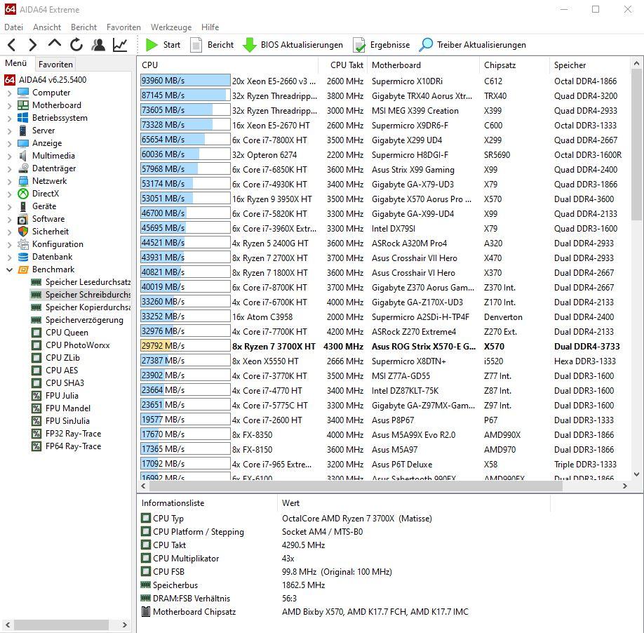

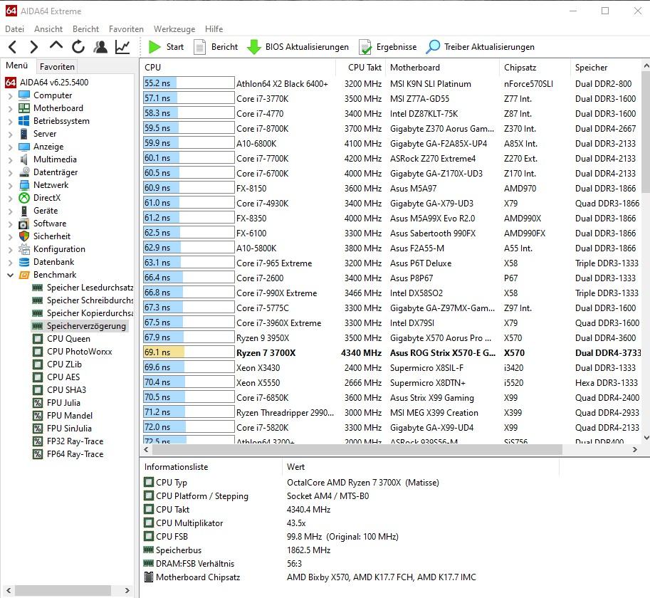

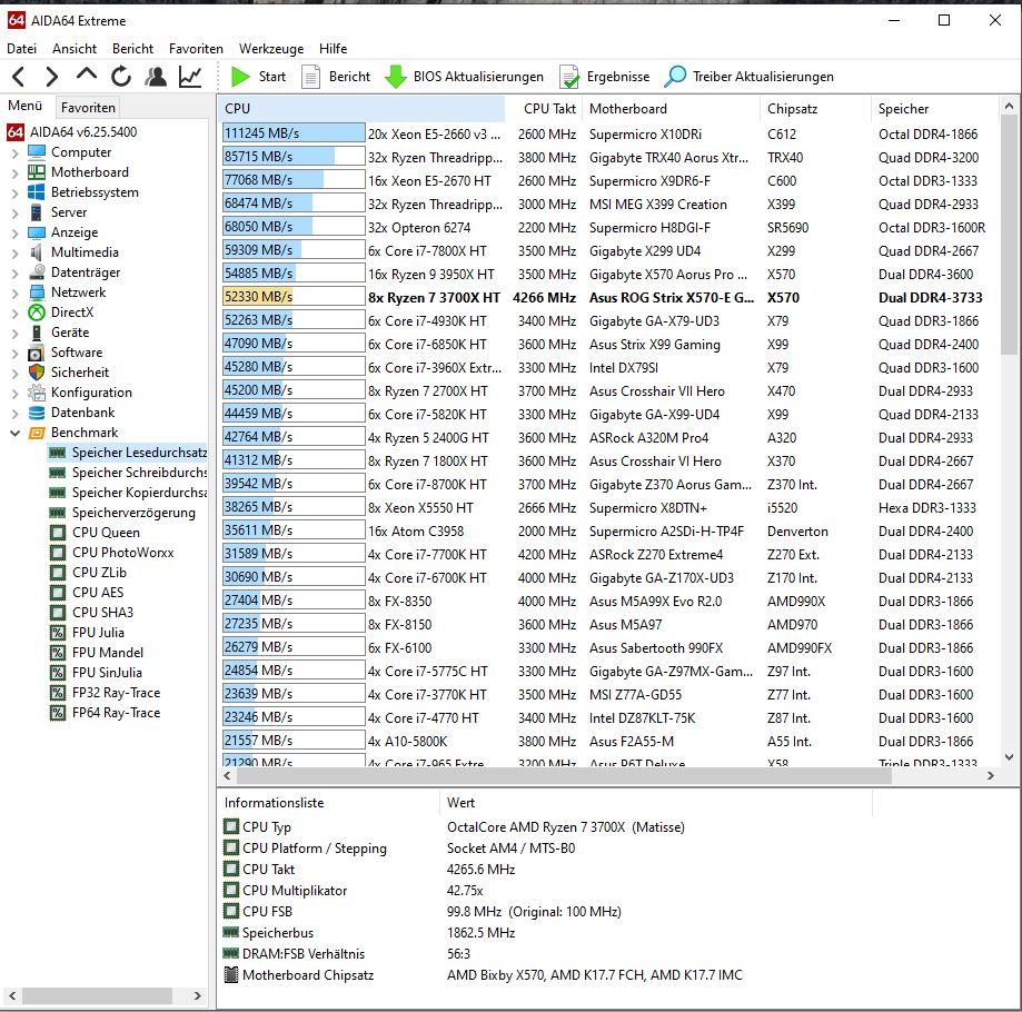

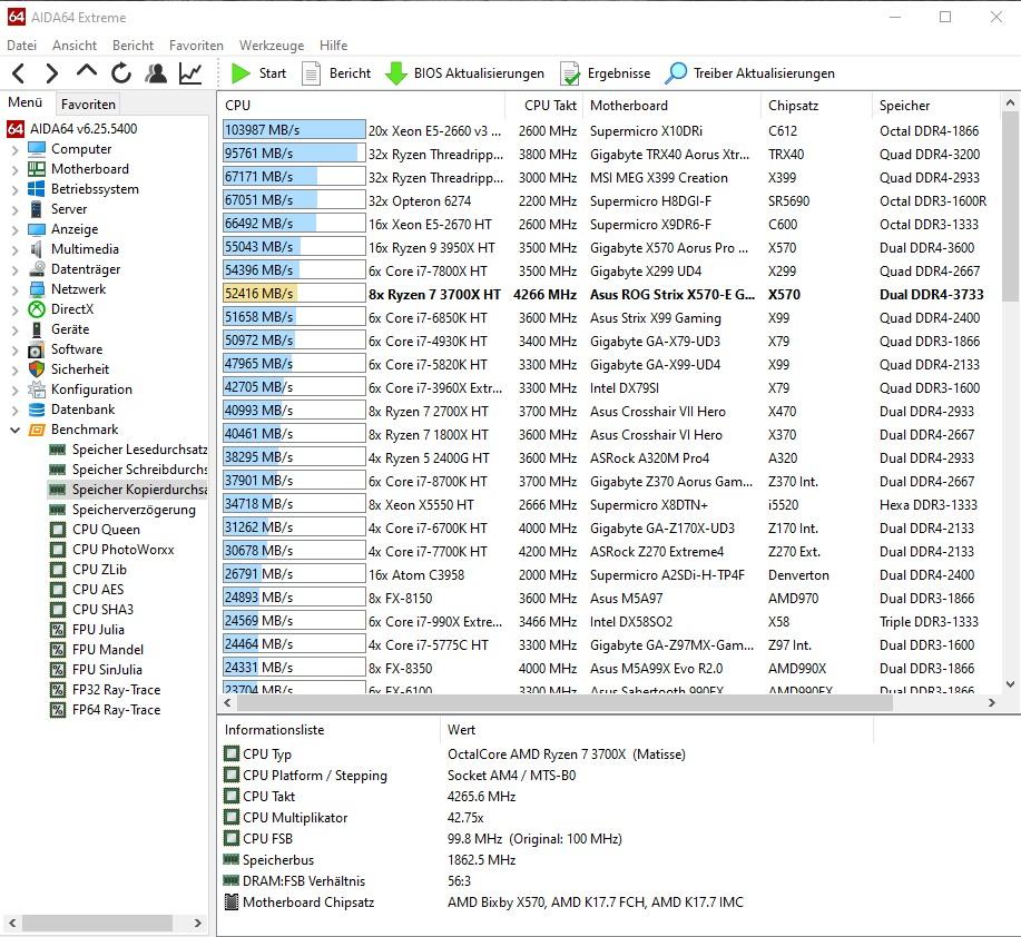

Zwischenzeitlich habe ich mal IF 1866 und RAM 3733 getestet... läuft stabil ,
allerdings habe ich einen wie mir scheint recht geringen schreibdurchsatz
in AIDA. Anbei Screenshots

Ryzen CPUs mit nur einem Chiplet haben eine halbierte Schreibrate. Dein Wert ist für die eingestellten Werte also völlig normal.

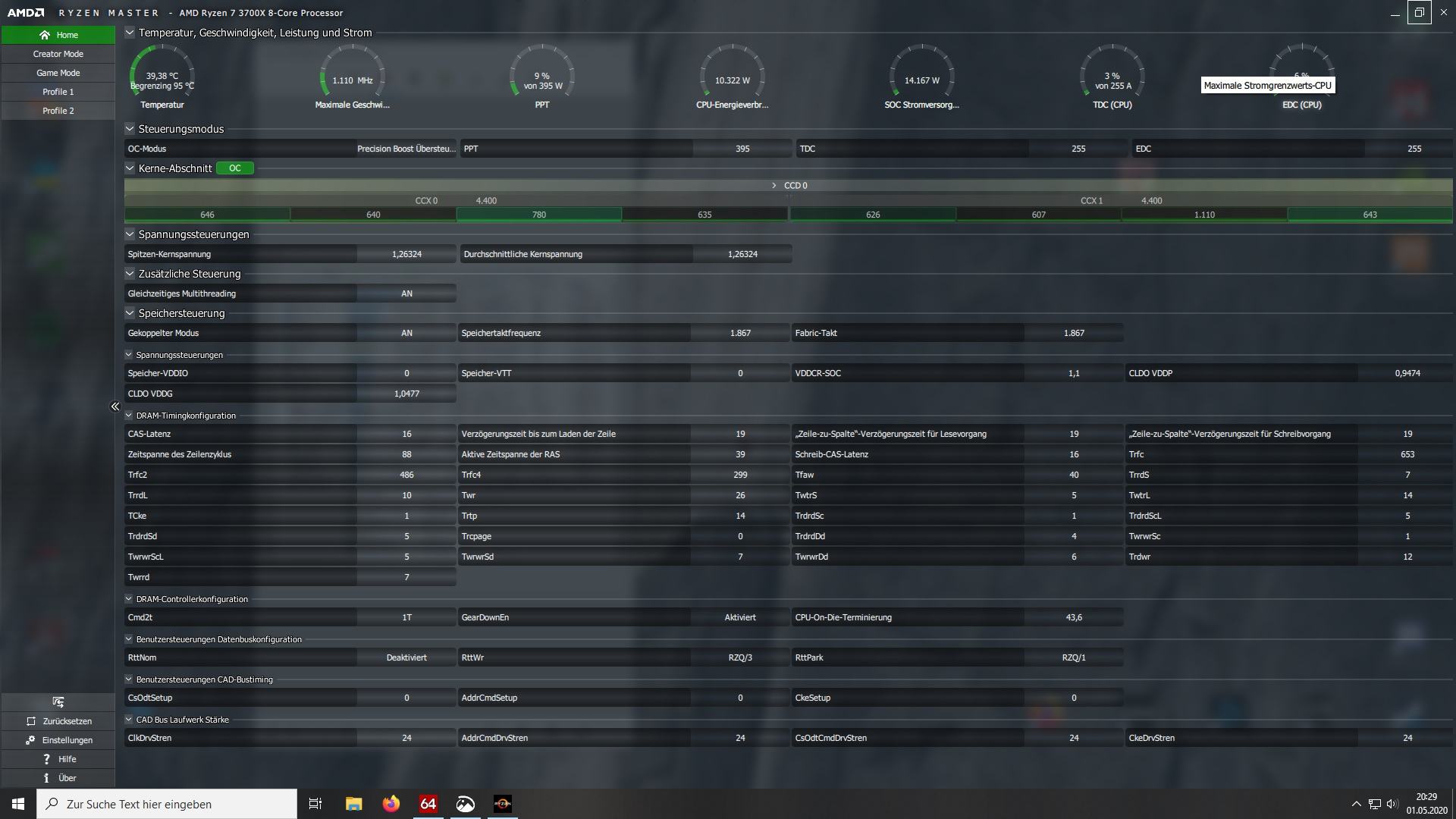

so, nach befolgen @cm87's tipps zu den timings (was ist soft / straff / extrem und wie berechnet sich das) bin ich nun bei folgendem setup gelandet, das nun erstmal neu auf stabilität geprüft werden muss:
eckdaten:
cpu: ryzen 9 3900x
ram: g.skill ripjaws V black 32gb 3200MHz CL14 kit, samsung b die
timings und spannungen:
PBO off
performance enhancer: default
3733MHz RAM / 1866 fabric = 1:1:-)1)
CPU offset -0.1V
VDDCR SoC offset - 0.075V (resultiert in 1.025V in windoze)
vDIMM 1.45V
VDDG beide auf 0.975
VDDP standby voltage (ist das ühaupt eine der zu ändernden VDDP voltages??) 0.9V
procODT 28.2 ohm
1T mit GDM on
PowerDown off
csodt / cke / cadbus auf 0 / 0 / 0
0 / 3 / 1
24 / 20 / 20 / 24
CLDO VDDP 0.9V
nun neue timings siehe screeny :)
ein vorheriges setup mit soc offset 0.1V, vdimm 1.43V und VDDG 0.95V mit leicht langsameren timings (twtrs war auf 5, twtrl auf 10, twr 16, tcwl 16 und trtp auf 12) lief stable mit der "test-suite" karhu, hci und testmem5 (nacheinander):
das neue wird jetzt wie gesagt erstmal gestresst, aber soweit finde ich, sieht das doch eigentlich eh schon ganz gut aus, oder gibt es dort auf den ersten schnellen blick NOCH etwas, das man verbessern könnte? :) sicherlich :d
danke schonmal :) ihr habt mir ja so schon seeeehr gut helfen können mit all euren infos und empfehlungen, das ganze ist nun nicht mehr unbedingt ein buch mit sieben siegeln für mich; lass es noch drei verbliebene siegel sein, aber die muss ich auch nicht unbedingt knacken ;)
Auf den ersten Blick wäre nur die aktuellste Version von ZenTimings sinnvoll :d
