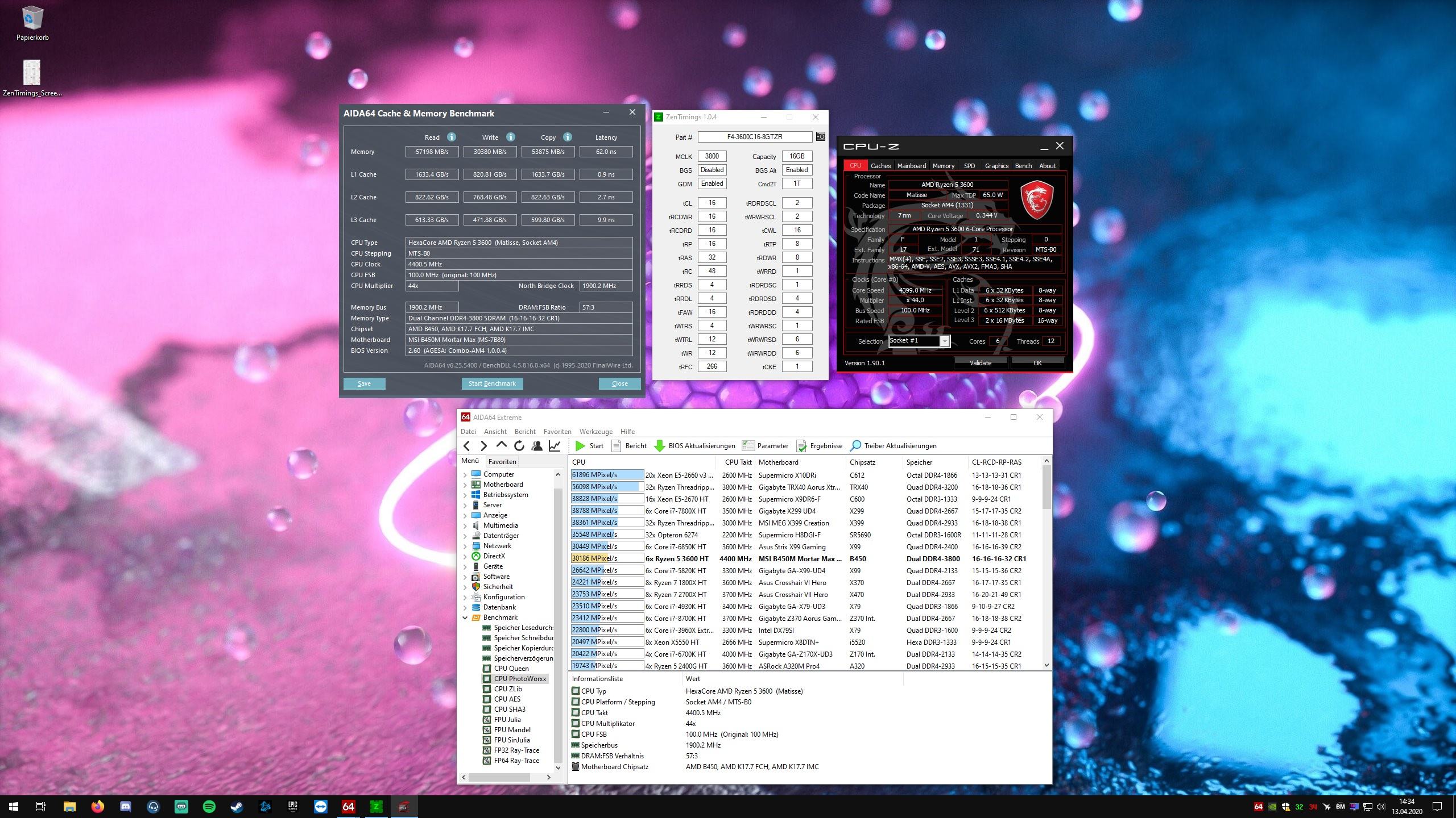

Also CPU Takt scheint wirklich was zu bringen

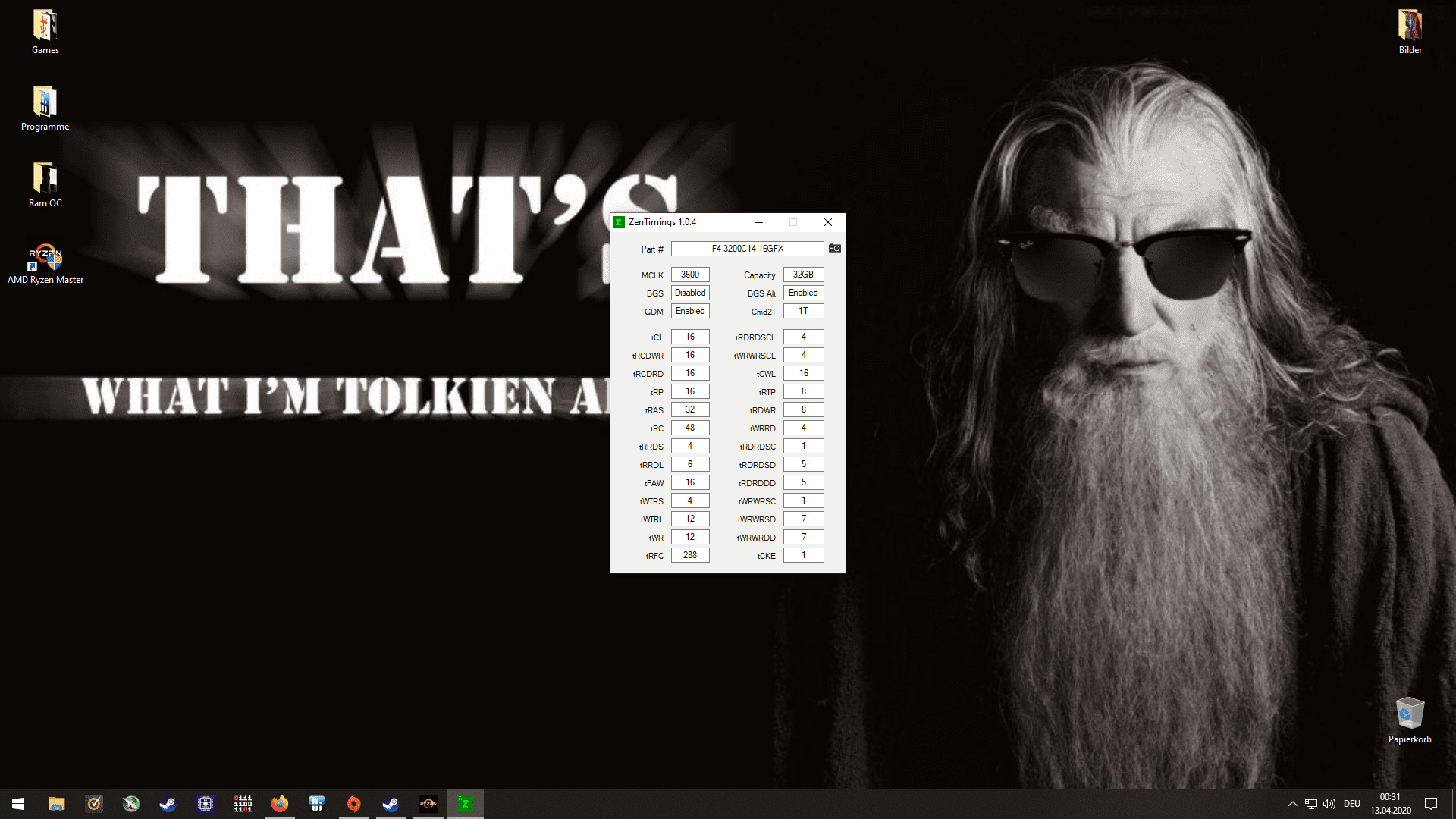

Jap 3600er. Lasse gerade nochmal Karhu laufen, mal gucken wie weit er jetzt kommt. ProcODT teste ich auch nochmal. Dann eher erhöhen oder senken? Aktuell sind das meine Timings, die gestern 10000% liefen

Hm, also bei den Timings kann das allerhöchstens tRCDRD sein, der Rest sieht unspektakulär aus. Wenn es tRCDRD nicht ist, kann das nur ne Spannung/Widerstand sein. 3600CL16 mit B-Dies sollte eigentlich laufen.

Hier nochmal die Spannungen und Widerstände. Settings waren noch etwas lascher, Spannungen und Widerstände sind aber wie aktuell

@Pfeifenheini Hm, sehe da kein größeres Problem, für mich passt das soweiten. Kannst natürlich noch die anderen Widerstände vom DRAM-Calc oder eine niedrigere ProcODT testen, aber ich würde erstmal tRCDRD=17 checken.
Edit: Oder tRFC=288 ist für die VDimm zu niedrig, das lässt sich aber leicht auflösen, in dem man VDimm oder tRFC erhöht.
