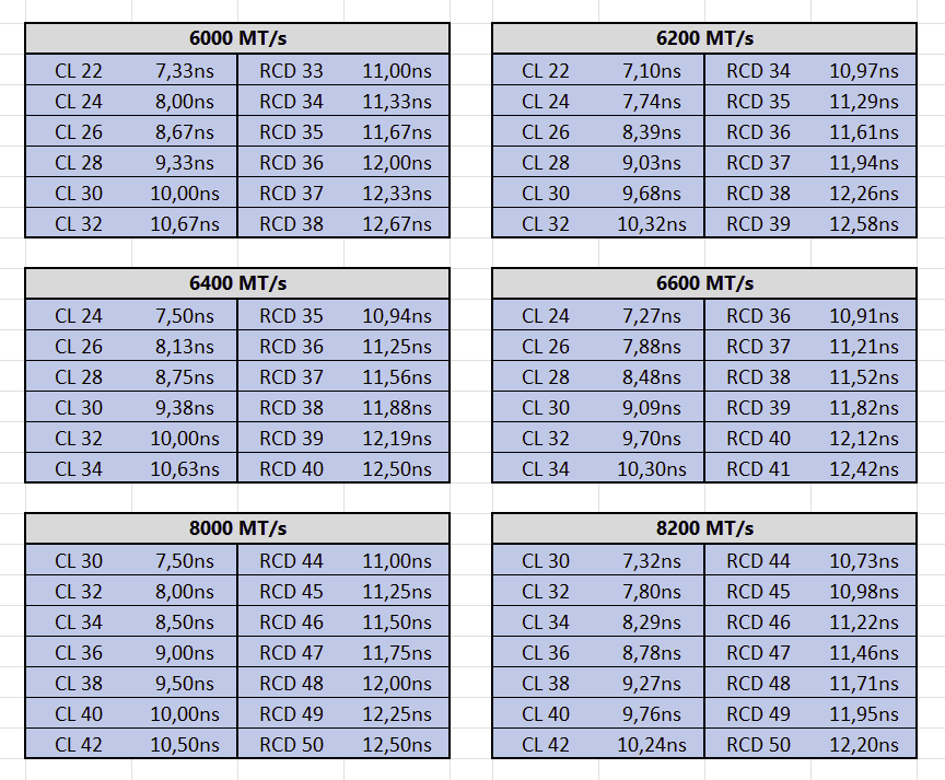

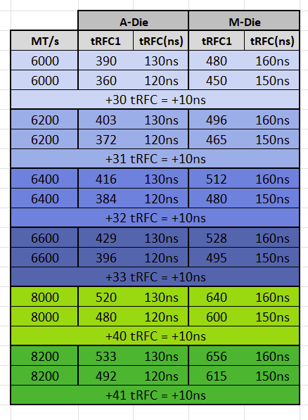

Wo wir gerade beim Wiederholen sind: An der Stelle kann man nochmal das Thema "Timings vs. MemSpeed" aufgreifen, welches vor kurzem auch in dem ein oder anderen Beitrag aufkam. Dann haben wir gleich alles abgefrühstückt.

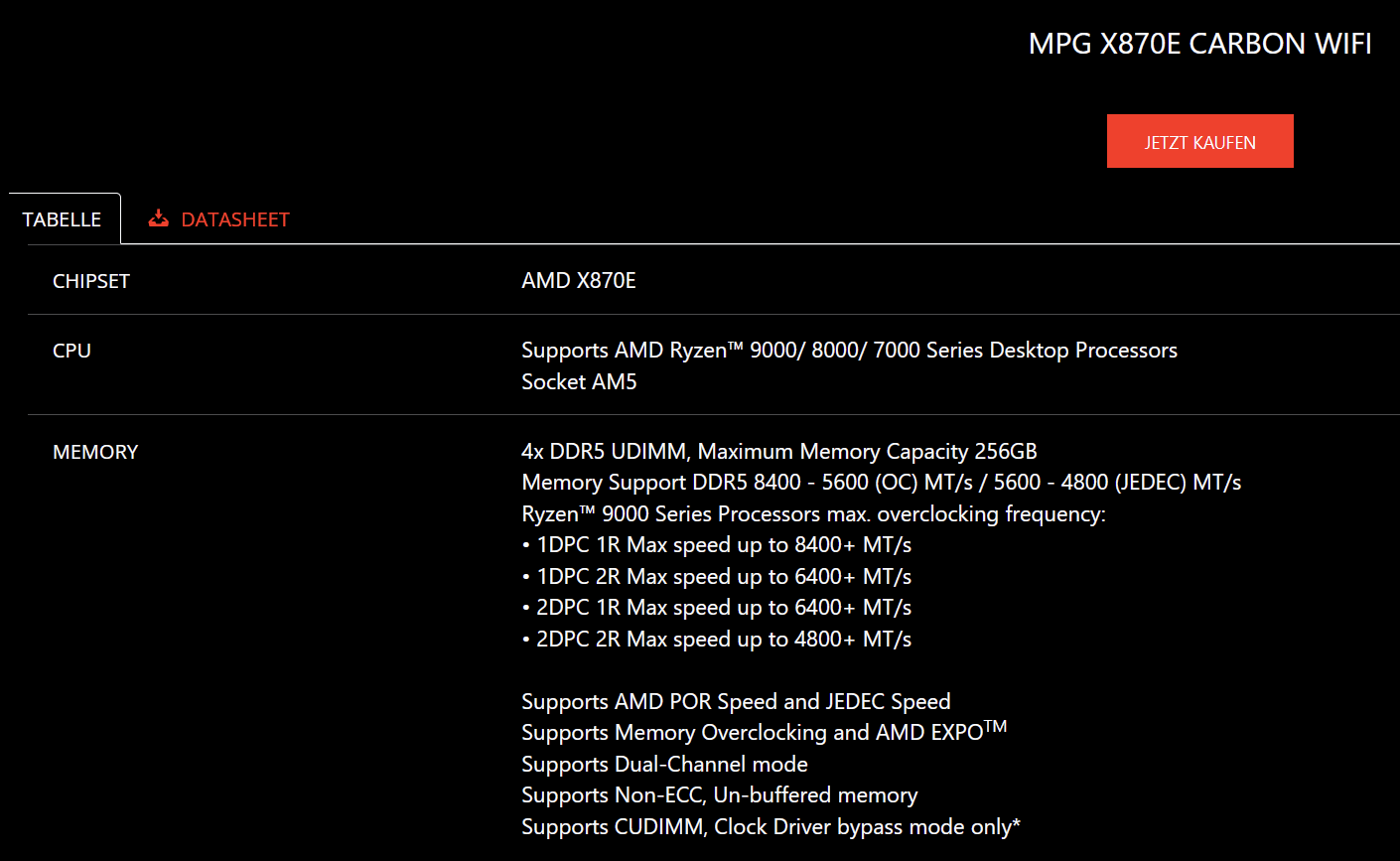

@seppelchen übrigens, was MSI zum X670E und X870E Carbon WiFi sagt:
DPC = DIMM per Channel
Will damit nur sagen, dass für 8000 MT/s man evtl. etwas Glück braucht und andere Boards evtl. besser geeignet sind. Bis 6600 im 1:1 kann man wohl grundsätzlich nicht meckern.

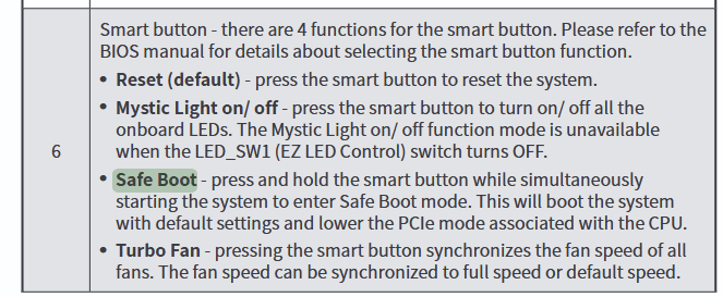

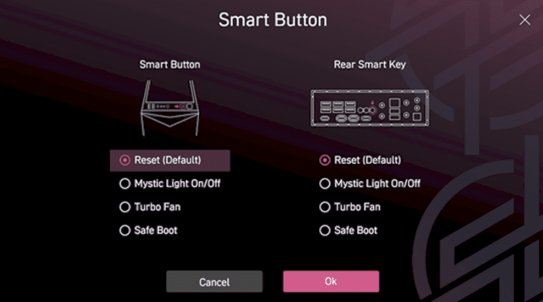

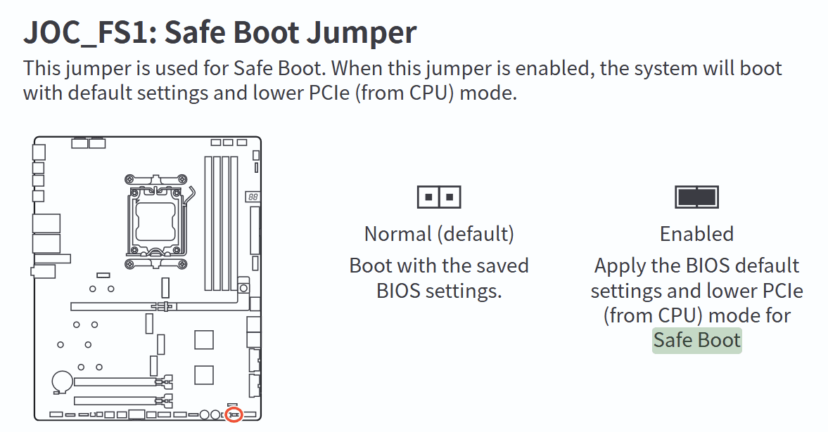

Also beim X870E Carbon Wifi kann man dafür eine Taste am IO/ Front-IO oder nen Jumper belegen und mit ner Tastenkombination es dazu zwingen: (falls das damit gemeint ist)
Ich kann aus Erfahrung mit dem Board sagen das belegen der Rear Taste so gut wie gar nicht Funktioniert, Leider.
Hast du es so gemacht wie in der Anleitung? Safe Boot einfach auf den Smart Key legen macht auch nicht viel.

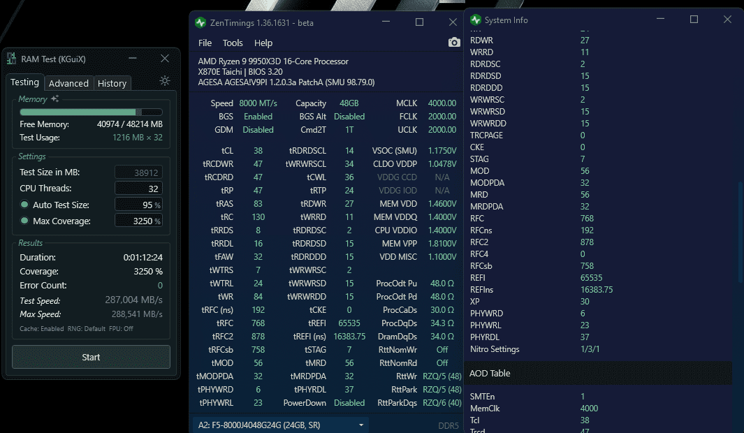

@seppelchen Ja, ich habe quasi VSOC so lange angepasst, bis meine GFLops Werte in Linpack gleich blieben bzw. eine minimale Abweichung hatten. Das war dann bei 0.960v zusätzlich habe ich mit Prime95 - Large FFTs die Stabilität getestet sowie Aida64 Stresstest. Das war ganze war notwendig, da ich aufgrund von Nitro 1/3/1 jedes Mal freezes hatte bei einer Vsoc über 1.050v.
Komisch ist nun, dass seitdem ich BGS auf Swap APU habe, sogar eine VSOC von 1.20v ohne Freezes funktioniert. Mein 9950X3D ist echt merkwürdig.

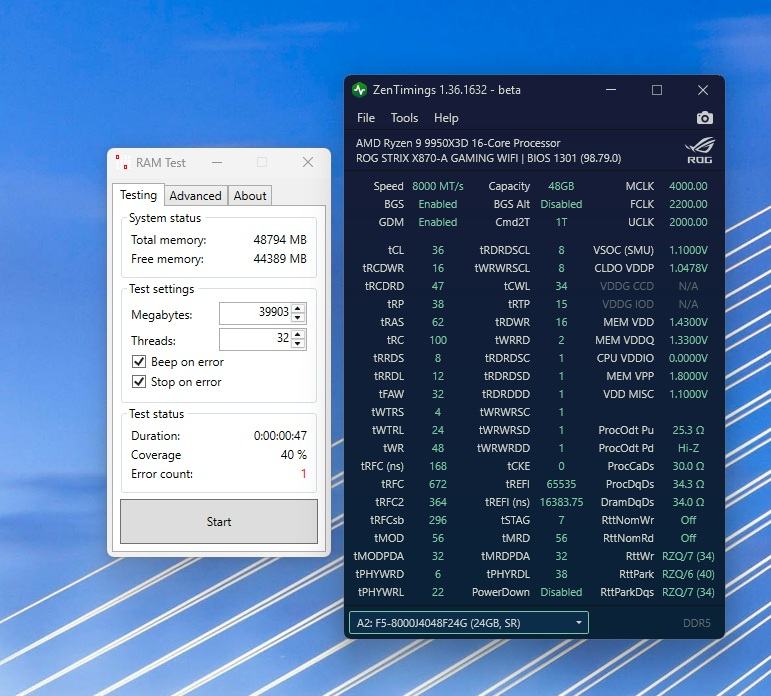

@Vince96 Danke für die Timings, ich habe alles übernommen, außer Trfc bei 640 gibt bei mir kein Boot. Hatte es auf 672 gelassen. Testmem 5 mit Ryzen 3D war jetzt 7 Stunden Stable. Eben habe ich mal Karhu probiert und direkt nach 20 Sekunden einen Error bekommen. Wenn ich mit der Vsoc spiele dann halte ich knapp 10 Minuten durch aber dann ist auch Ende. Y-Cruncher mit VT3+VST haut direkt einen Error raus.,

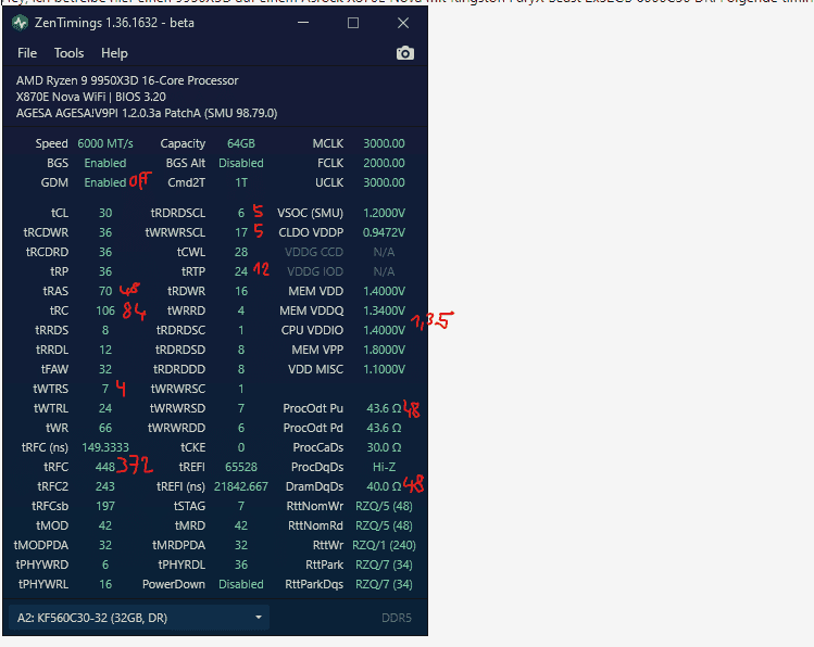

RTTs auf Auto belassen. Mehr VDD & VDDQ -> (1,45V & 1,4V) oder CAS etwas lockern auf 38.

@Vince96 Der Fehler ist eigentlich nur auf BGS → Swap APU zurückzuführen. Expo normal oder deine Timings mit BGS auf Auto laufen problemlos. Sind dann halt eben natürlich langsamer.

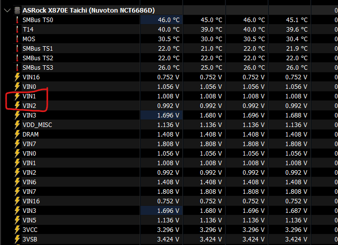

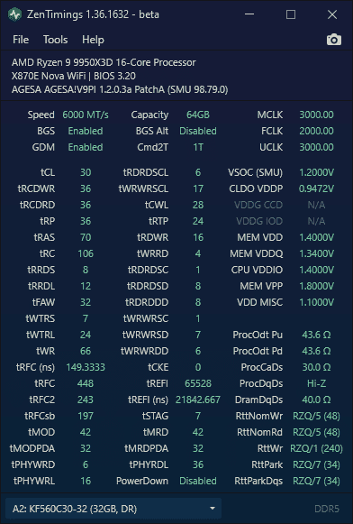

So, was für ein Mist, wenn man nur wüsste was davon VDDG CDD/IO ist/wäre..... ich tippe ja auf die beiden eingerahmten...

Bei den ryzen 9000 ist die bei 1050mV @2200
