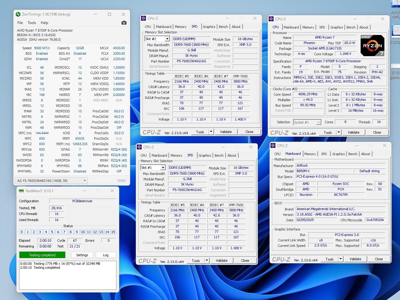

Ich hatte mich nochmal kurz an die 7800 gemacht... lief, aber Error 1 im zweiten Run. Habe dann mit den Spannungen probiert und es lief länger, nur hatte ich dann in Aida kaum messbare Verbesserungen festgestellt und da war mir die Zeit dann doch zu schade.

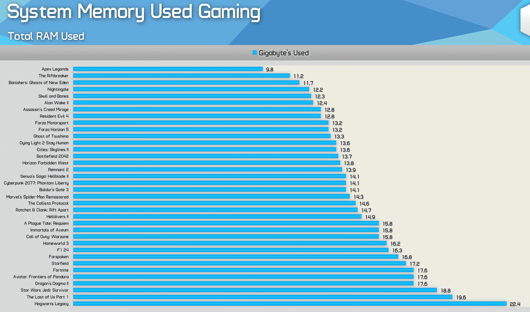

Hatte irgendwie gehofft, dass ein 8200er Kit auf 6200 oder 6400 MT/s evtl. besser ist, aber dem ist wohl nicht so. Die Viper Xtreme Kits gibt's immer wieder mal sehr günstig zu kaufen (KA, Marktplatz). Hatte auch überlegt auf 48GB zu gehen, aber ich bekomme nicht mal ansatzweise die 32GB voll. Hatte das mit CP2077 und Avatar getestet und kam auf fast genau die gleichen Werte wie HWU (für die, die es interessiert).
Sprich: Win11 + Game + HWinfo + MSI AB + FF mit 6-8 Tabs + Game Launcher + zweiter Monitor etc. Habe daher echt kein Usecase, wo ich wirklich mehr als 32GB RAM brauche.

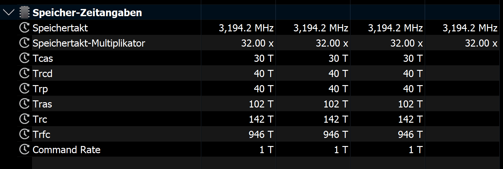

Im Bios habe ich das AMD EXPO aktiviert. Wo finde ich, ob ich den FLCK 1:1 Modus fahre? Ist das der Punkt Command Rate in HWiNFO?
Vielen Dank!

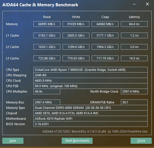

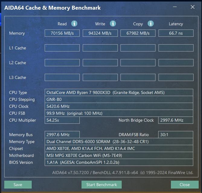

Das hatte ich mit 6000-CL28 in AIDA (32GB Kit) damals
Wobei FCLK 2200 hier ein wenig die Werte pusht. Soweit ich weiß, sollte FCLK für beste Performance im 1:1 Mode entweder auf ein Drittel des RAM-Takts (6000*3=2000) eingestellt werden oder wenn höher, dann ist FCLK 2200 empfehlenswert (vorausgesetzt die CPU macht mit). Gibt ne Berechnung, wo bestimmte FCLK Werte nicht so gut mit bestimmten RAM-Takt matchen. Im Zweifel am besten mit verschiedenen Benchmarks (mehrfach) testen. Gut möglich, dass FCLK mit 2100 in deinem Setting gut performt.
Was Latency betrifft, ist meine Erfahrung, dass man die beste Vergleichbarkeit immer mit seinem eigenen System macht. Hier fahren Leute ein optimiertes OS, teilweise wird im abgesicherten Modus getestet, RAM Auslastung der Uploads ist unterschiedlich, Boards reagieren unterschiedlich, BIOS Einstellungen spielen mit rein und und und. Finde daher die Vergleichbarkeit zu anderen Systemen zu verschwommen. Als grobe Einschätzung ok, mehr aber auch nicht. AIDA als Vergleichsbenchmark würde ich in diesem Bezug auch nicht zu ernst nehmen.

Viel fehlt vllt. nicht mehr, es ist aber mit performanteren Werten nicht wirklich stabil. Ist aber kein Beinbruch, denn ob 7600 oder 7800MT/s macht (zumindest) in Aida64 keinen wirklichen Unterschied. Der Witz dabei, als ich meine Standardwerte wieder eingestellt hatte, verhielt sich das Board seltsam und der PC fror immer wieder ein. Bin dann ein BIOS zurück, das war zwar nicht stabil - allerdings ergab es bessere Latenzen (61 zu 67ns), aber etwas schlechtere CPU Werte. Ok, dann wieder das aktuellste drauf und ich musste feststellen, das man inzwischen auch auf die Laufwerke zugreifen kann. Ich kannte es nur mit dem USB Stick und hatte nie etwas anderes versucht :geek:
Ich lasse es jetzt wirklich gut sein... Die Debug LED spinnt seitdem auch, bleibt manchmal bei einem Temperaturwert hängen :confused:

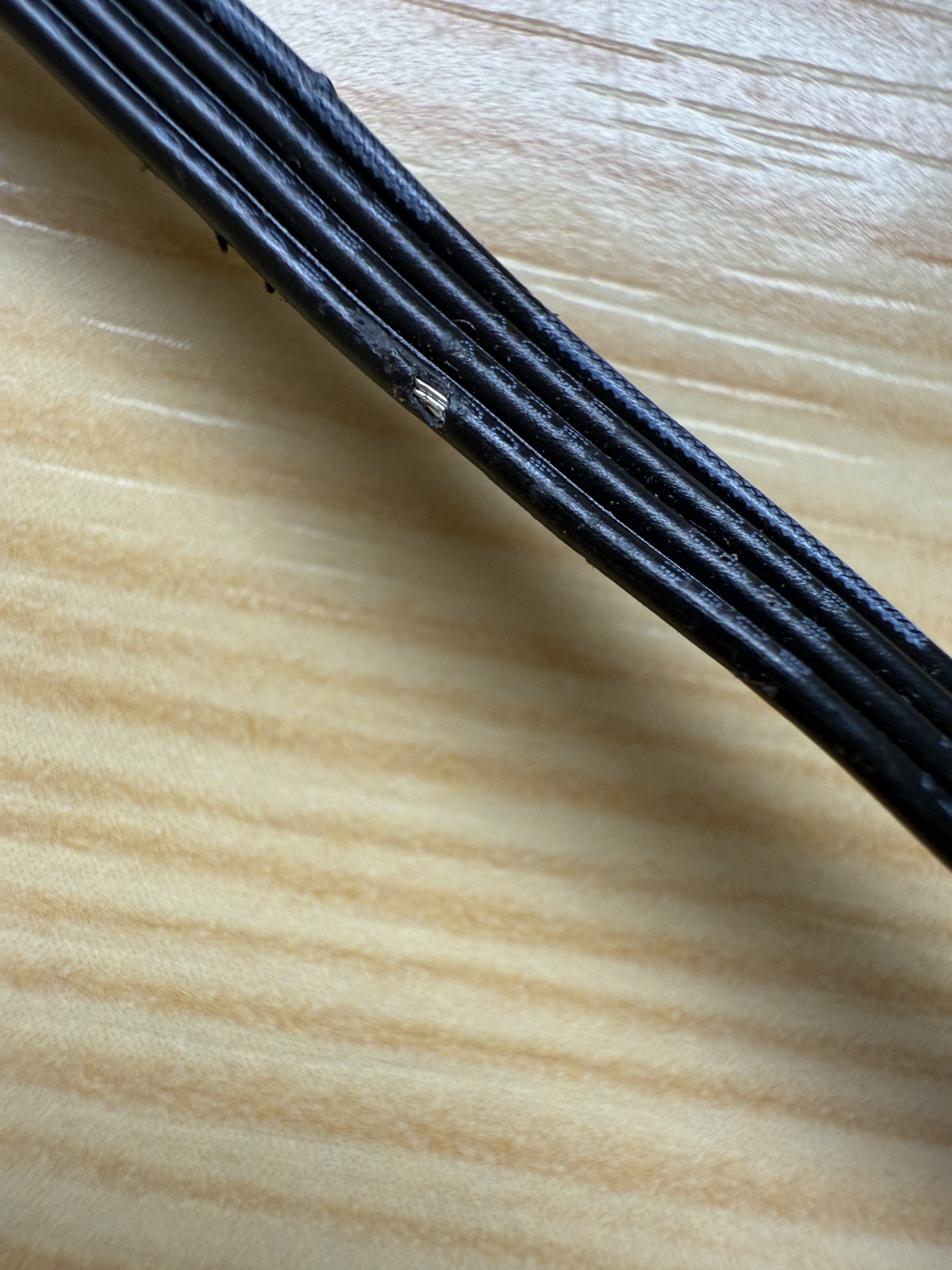

Ich glaube, ich weiß jetzt warum nichts mehr stabil war…
Das Kabel der AIO :shot:
War zum Glück das erste wo ich geguckt hatte… kommt davon, wenn man die Kabel schön verstecken will ;)

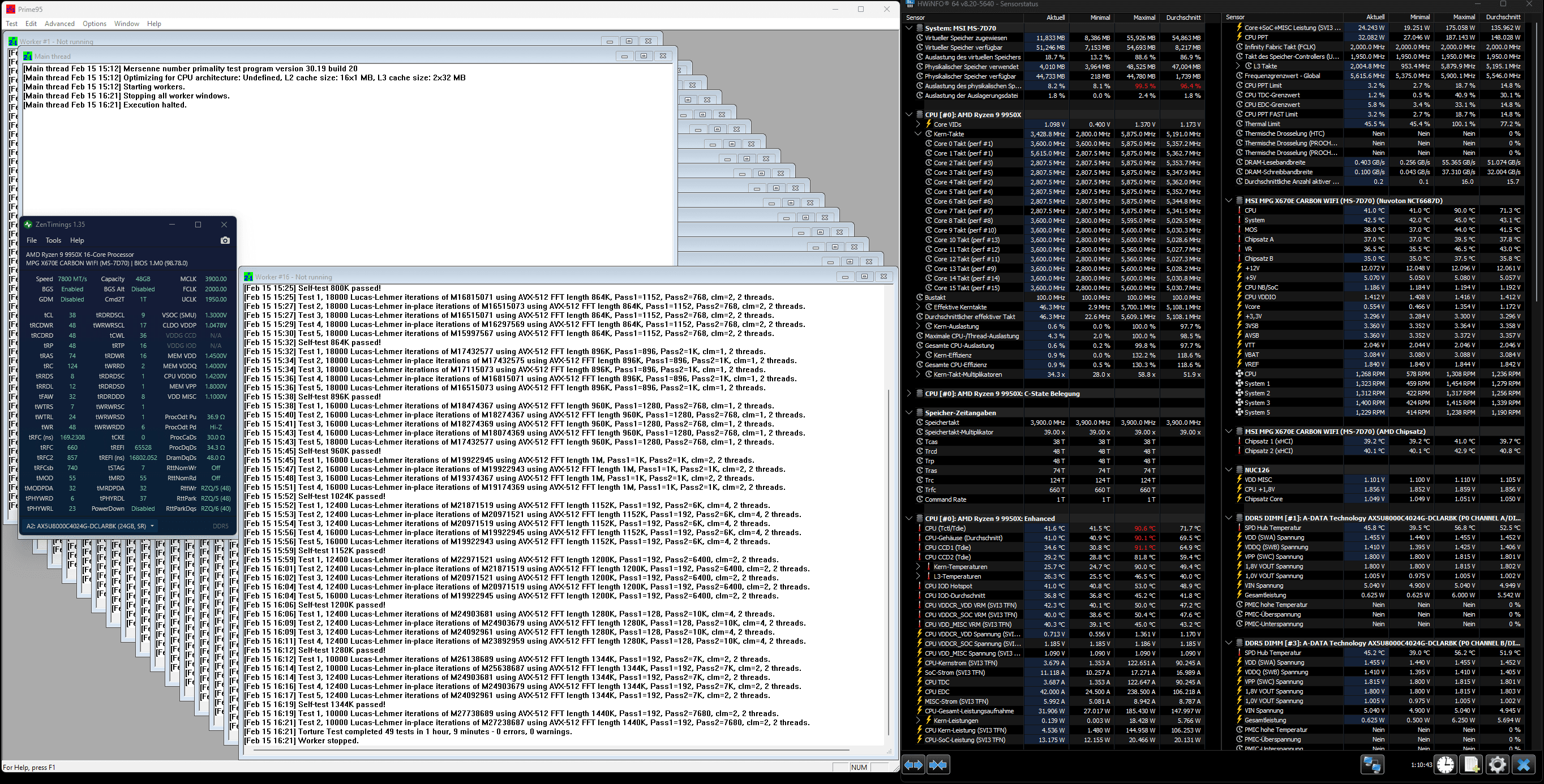

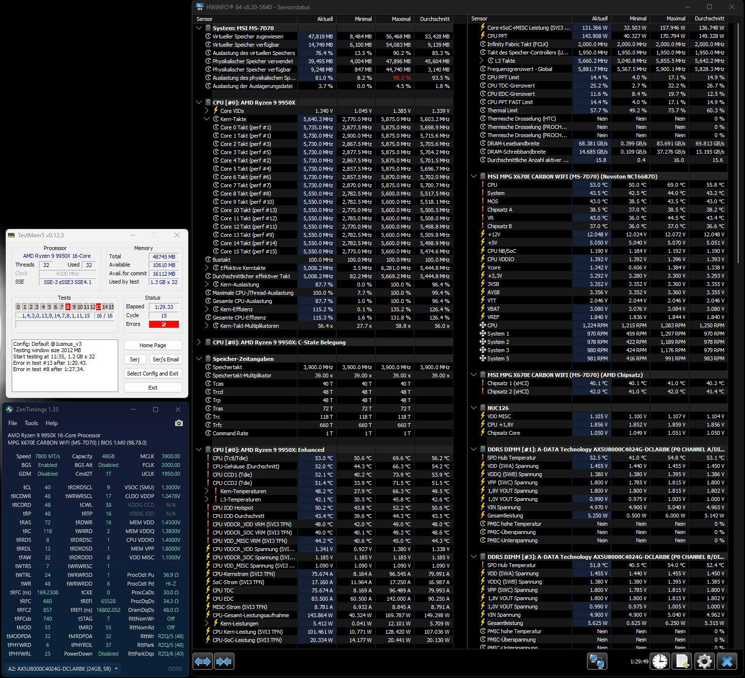

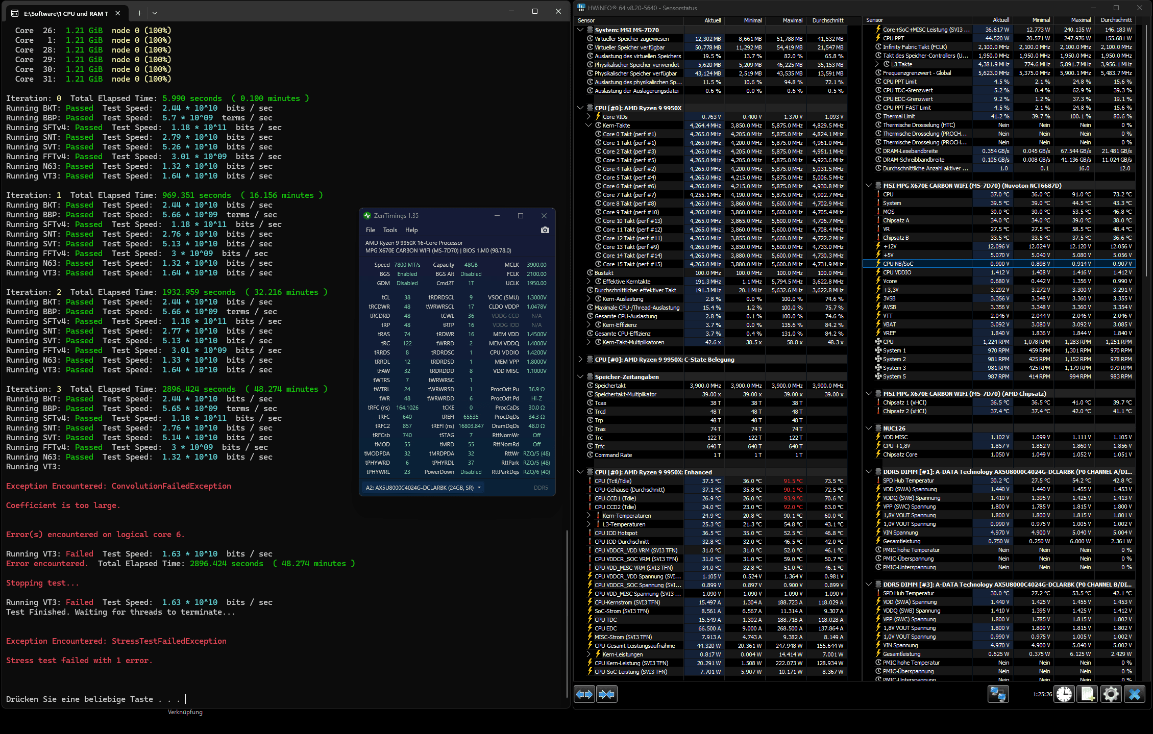

Ich habe natürlich gleich neuen Mut geschöpft und die 7800MT/s in Angriff genommen. Bei 1,183VSoc stieg der y-cruncher beim ersten Durchlauf aus (hatte nur FFTv4 - VT3 eingestellt). TM5 machte aber drei Runs und ich habe dann im BIOS VSoc testweise auf Auto gestellt.
Nun ist y-cruncher im Zeiten Durchlauf und der VSoc wird von HWInfo mit 0,92V ausgelesen - kann das wirklich sein?
Vsoc 1.3 war wirklich viel zu hoch. 1.13 würde eigentlich locker reichen. 0.92 wäre wirklich seeeehr wenig.
Ich vermute ja auch fast einen Auslesefehler, zumal der FCLK auf 2100MHz eingestellt ist.
Im BIOS waren auf Auto 0,9V eingestellt, kaum zu glauben... leider Abbruch im vierten Durchlauf - nicht so schlecht. Habe mal auf 0,95V erhöht...
Warum liest Zen den VSoc nicht mehr richtig aus?

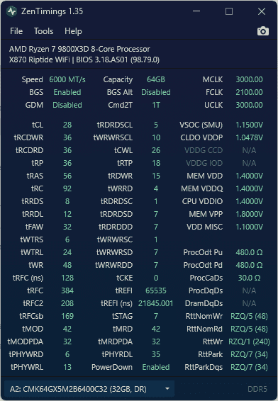

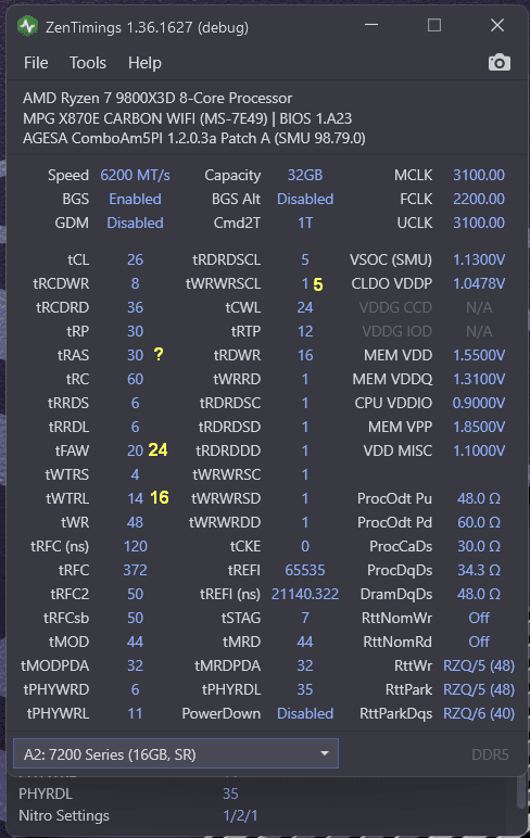

Wie ist eigentlich die aktuelle Meinung zu tFAW, tRAS, SCL und Co? Überlege mein Setting wie folgt umzustellen:
tFAW: tRRDS 6 * 4 = 24
tWTRL: tWRTS 4 * 4 = 16
SCL: 5-5
tRAS: tRCD 36 + tRTP 12 = 48
tRAS: tRCD 36 + tRTP 12 + 4 = 52
tRAS: tRCD 36 + tRTP 12 + 8 = 56
tRC: tRP 30 + tRAS
tFAW und tWTRL macht wohl durchaus Sinn. SCL mit 5-5 gematcht soll wohl empfehlenswerter sein. tRAS die große Unbekannte, da gefühlt 20 Meinungen dazu gibt. Alles insgesamt schwierig zu messen, daher die Frage.
Hatte auch umgestellt von 6/12/24 auf:
tRRDS 8
tRRDL 12 (ggf. 8) bei mir ist 12 besser.
tFAW 32
tRAS aktuell auf tRCD + tRTP, hab da bessere Ergebnisse bei Spielen.
Mit tRCD + tRTP + 8 dafür besserer Durchsatz (254,8) in Karhu.
SCL performt wohl bei jedem System anders. Habe aktuell 6-6.
Warte aktuell auf das bestellte 6000CL26 Kit, werde da von vorne anfangen müssen.
