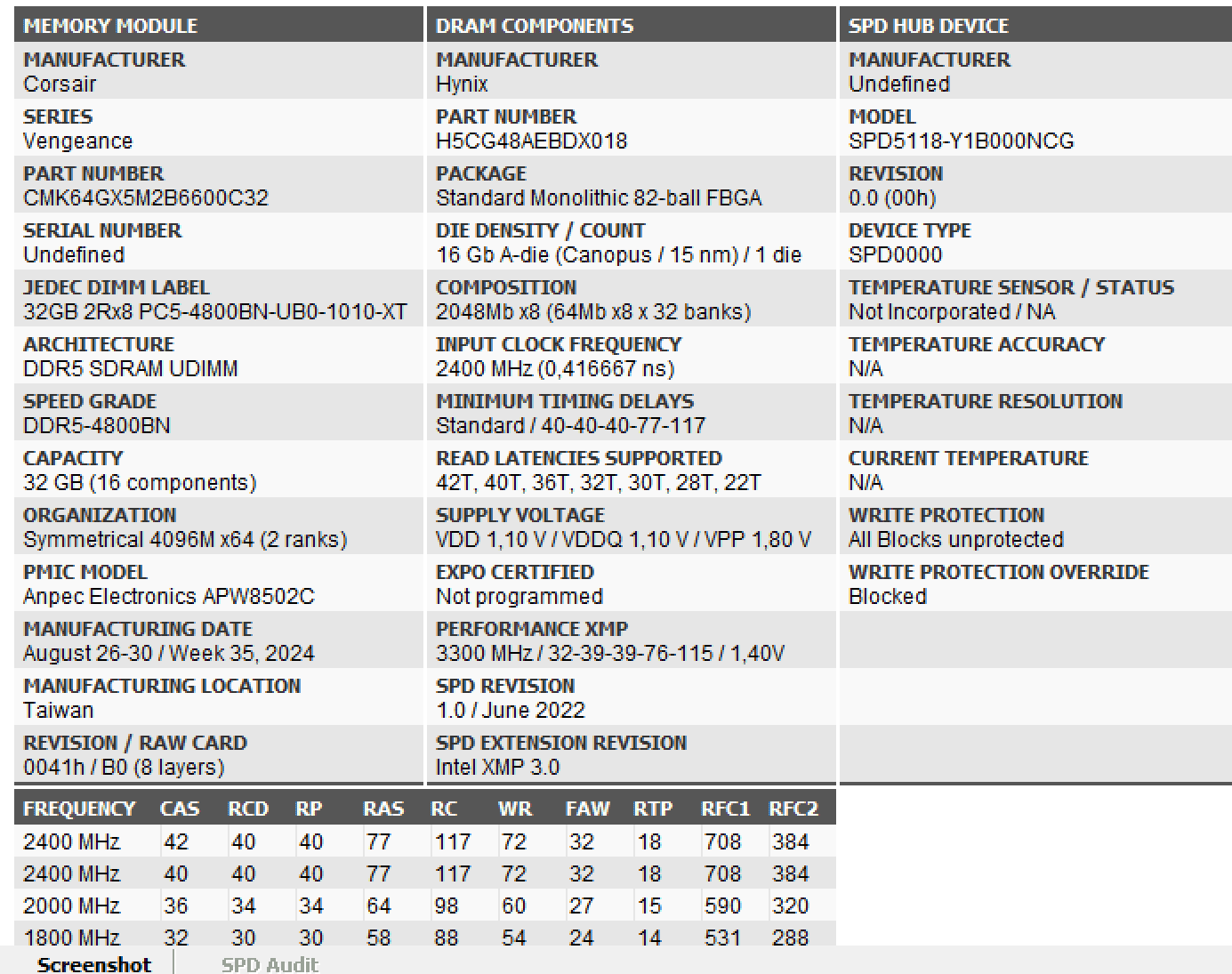

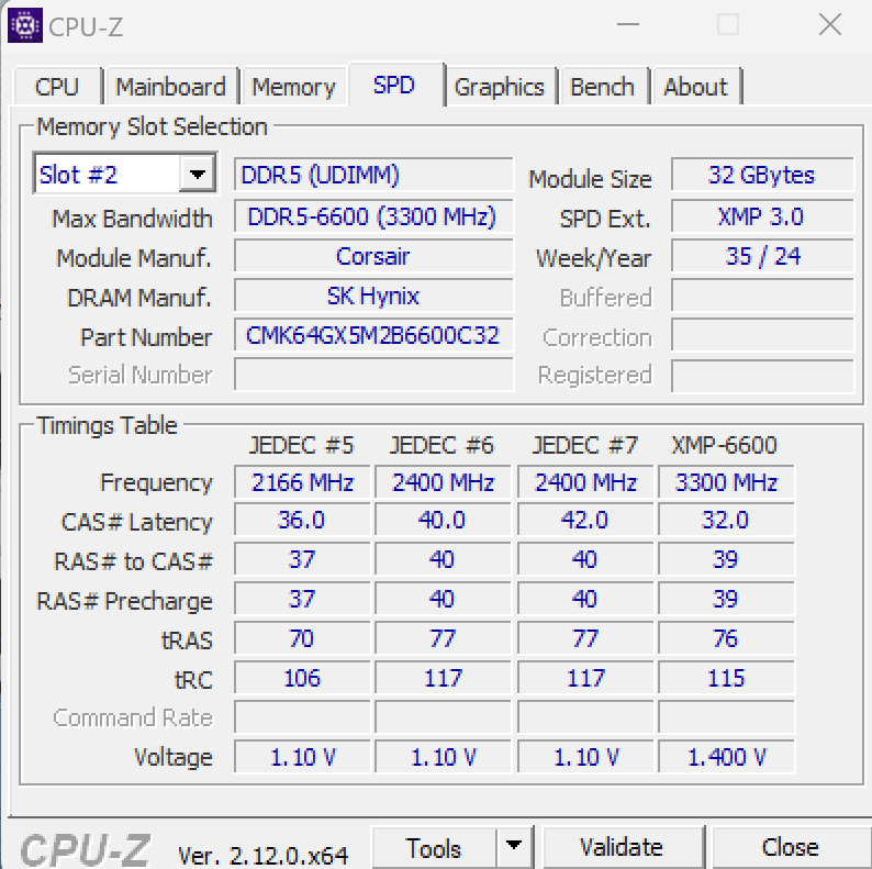

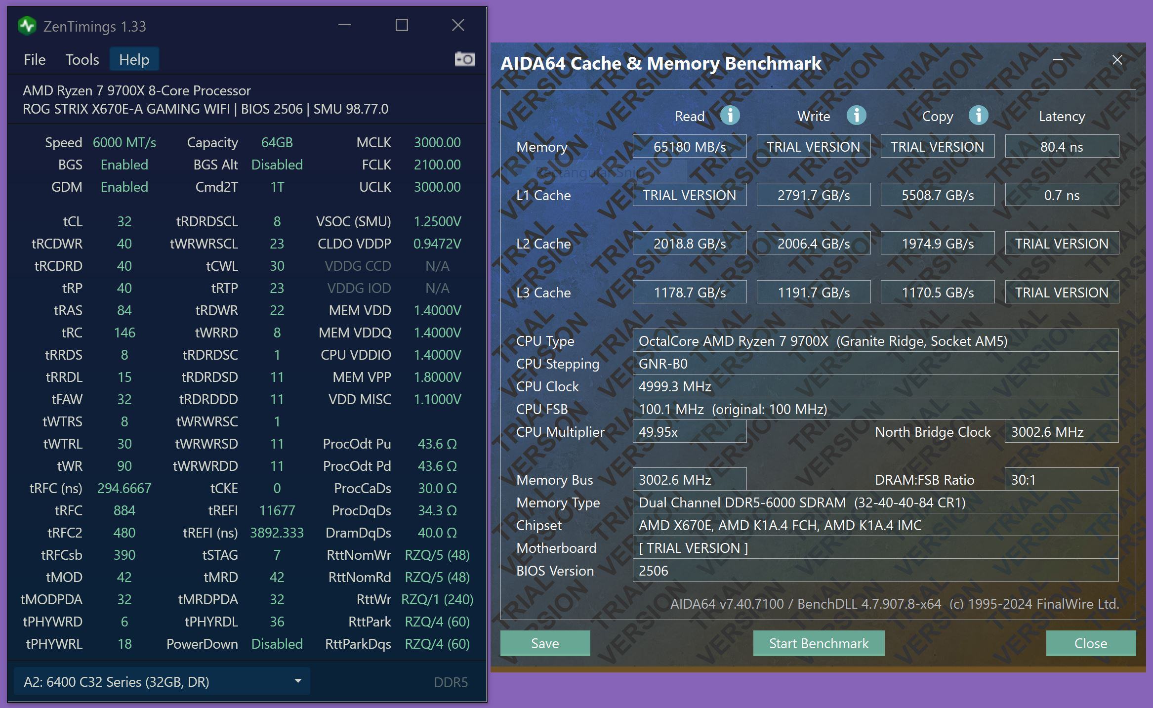

Ich hab ein "kaputtes" 2x32GB Kit das G.Skill als funktionierendes 2x16GB Kit verkauft hat. Also zwei Riegel, jeder Riegel hat beidseitig jeweils acht Chips.
Hier hat jemand den selben Code 8821a und hat seine Riegel aufgemacht: https://www.overclock.net/threads/a...00926/page-677?post_id=29290911#post-29290911
Hatte auch schon mal überlegt das SPD des 64GB Kits zu flashen um zu gucken ob ich dann 64GB habe. :ROFLMAO:
Ohje, es wird halt jeder Schrott verkauft... hahah aber cool. Der IMC müsste aber ähnlich zu einem SR Kit funktionieren.
Aus der Liste der IC-Identifizierung von emissary42:
-88... = 8Gbit Downbin eines 16Gbit ICs, -8821A entspricht also einem 5H16A Downbin
-> Verhält sich wie ein DR-Kit, sprich die DR-relevanten Timings sollten beachtet werden. Qualitativ sind die auch etwas schlechter als "normale" H16A, tRFC z. B. geht nicht so tief.

Hi, ist generell so bei DR RAM. Da sollten andere Kits auch nicht helfen. Aber bei deinem Ausnahme-IMC… vielleicht doch.
6400 DR schaffen manche auch nur mit GDM Enabled (also wenn überhaupt 6400 drin sind).

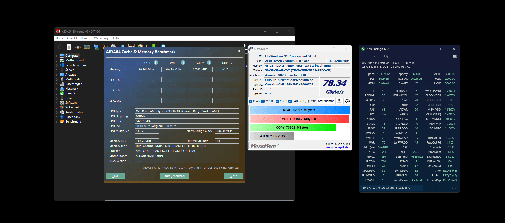

Vielleicht interessant für den einen oder anderen,
Also das Kit ist genauso A-DIE wie der 6000C30@1,4V Bin, nur ohne EXPO aber 6600CL32@1,4V.
Sollte vom Bin ja besser sein, ich kann den booten bis 6400, aber er schafft härten Timing´s nicht und 6600 packt er selbst mit entspannten Timings nicht.
Kommt Fehler EC dann A6.
Sprich mein 6000C30 Bin scheint wohl doch ziemlich gut zu sein. Der bootet 1:1 6800 und 2:1 getestet bis 7000, 7400 hab ich ne geschafft, da krieg ich dann den gleichen Fehler wie mit dem 6600C32 Kit.

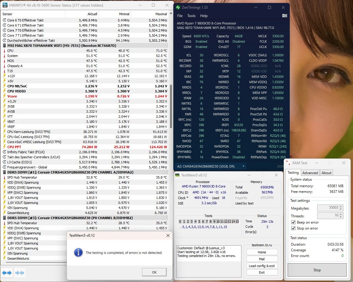

Muss mich korrigieren ich war voreilig, scheint nen Bug im Bios zu sein.Ich kann die Timings nicht laden.
Was mich trotzdem wundert ist das der erster manuelle Test auch ne lief..
Fehler gefunden, bzw. sind die Dimms wohl mittlerweile nicht mehr unlockbar.
Sobald ich VDimm unlock einschalte ist vorbei.
Laut Liste sollten die aber freischaltbar sein....😢Die scheinen gute ic´s drauf zu haben bringt mir nur nix....
P.S.
Bei anderen die diesen PMIC haben ist der freigeschalten, aber bei dem Kit sobald ich nur freischalten einschalte ist vorbei...:unsure:
P.S.

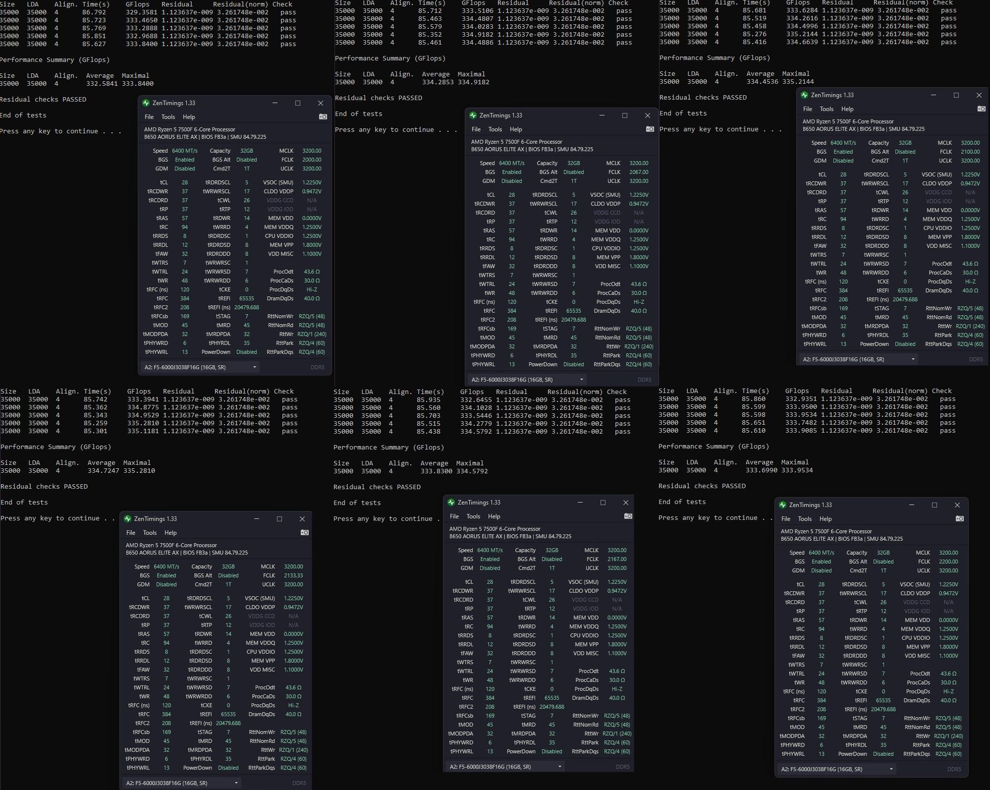

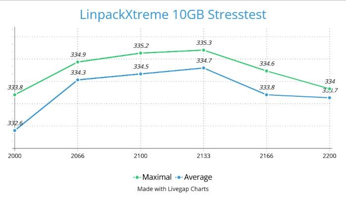

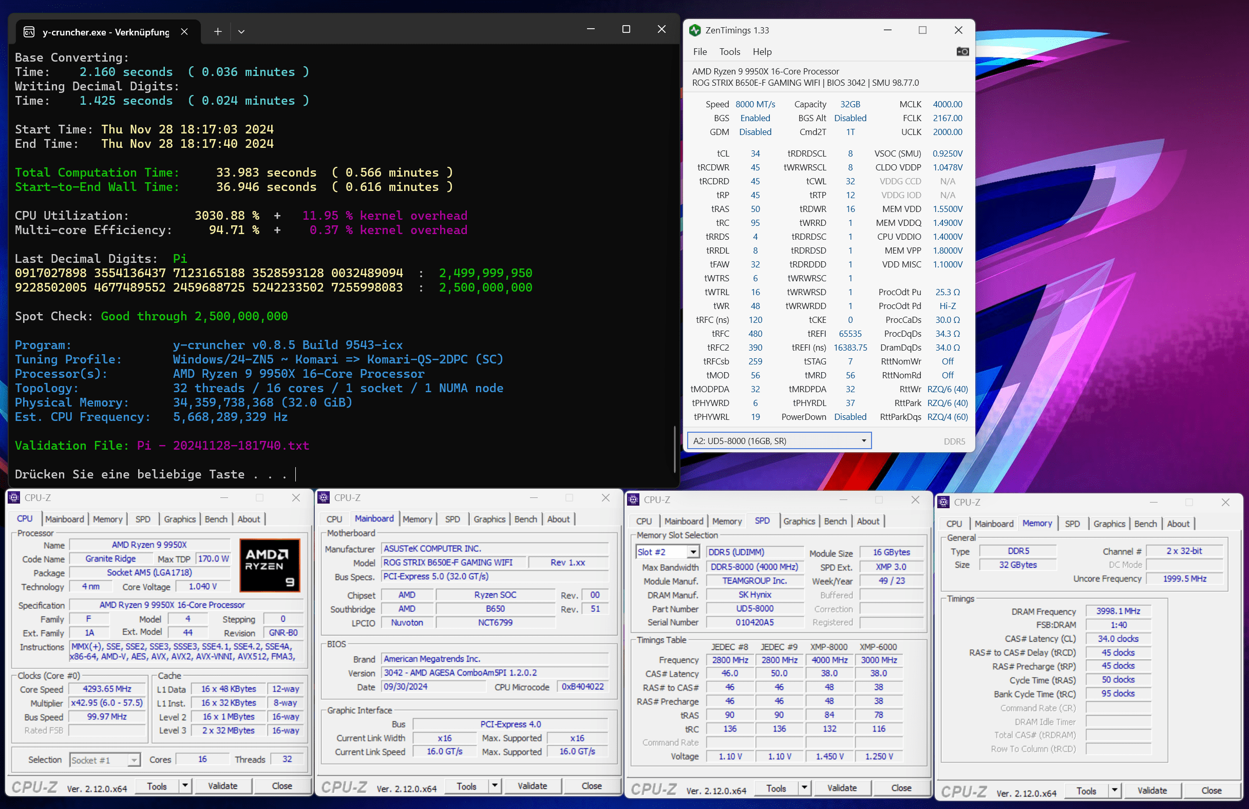

Noch eine kleine Testserie, diesmal LinpackXtreme 10GB Stresstest in Abhängigkeit von FCLK:
Data:
Bonus Content:
@RedF
CPU-Takt war identisch?
Im CPU-Spiel score hast du min 10FPS gewonnen und max 10FPS verloren :unsure:
Rechnerisch derselbe Takt.

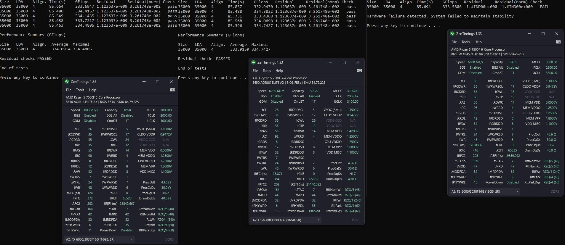

Data:
Bonus Content:
Wenn du den VSOC noch herunterbekommst, steigt auch der 2166/2200 wieder.
oder einfach VDDG CCD & IOD anpassen & hoffen das es Linpack stabilisiert. Beim 9800x3d hat das recht gut funktioniert mit 1,2VSoc.
Aber bitte Misc nicht vergessen ~100mV über VDDG (CCD + IOD) /2

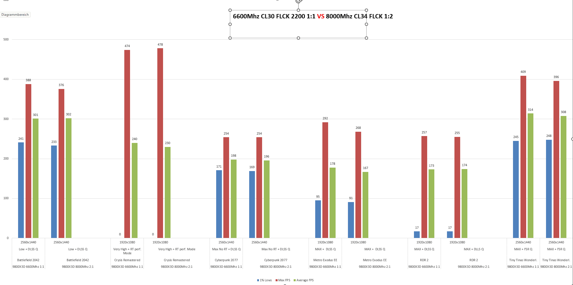

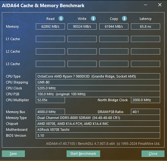

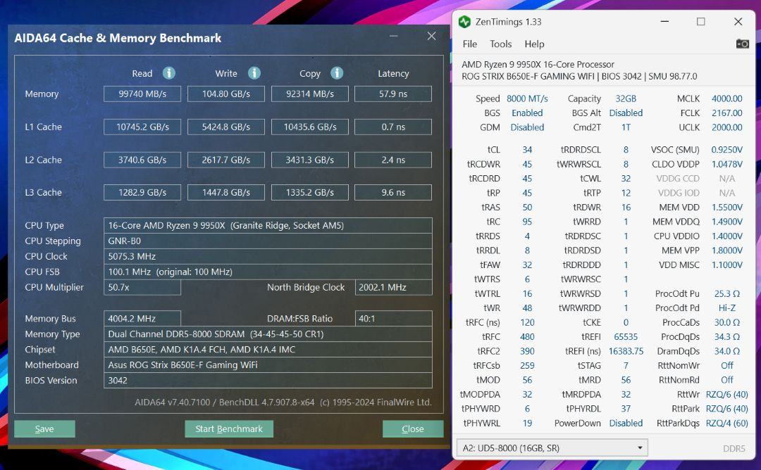

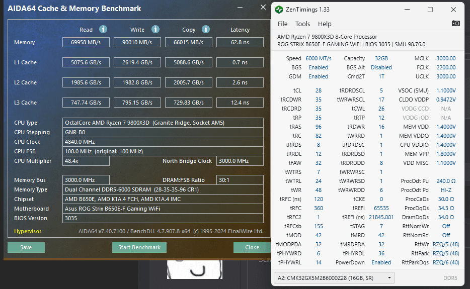

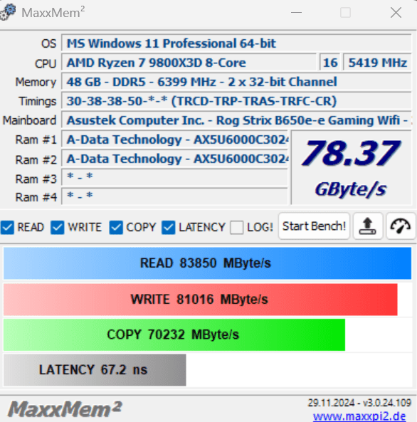

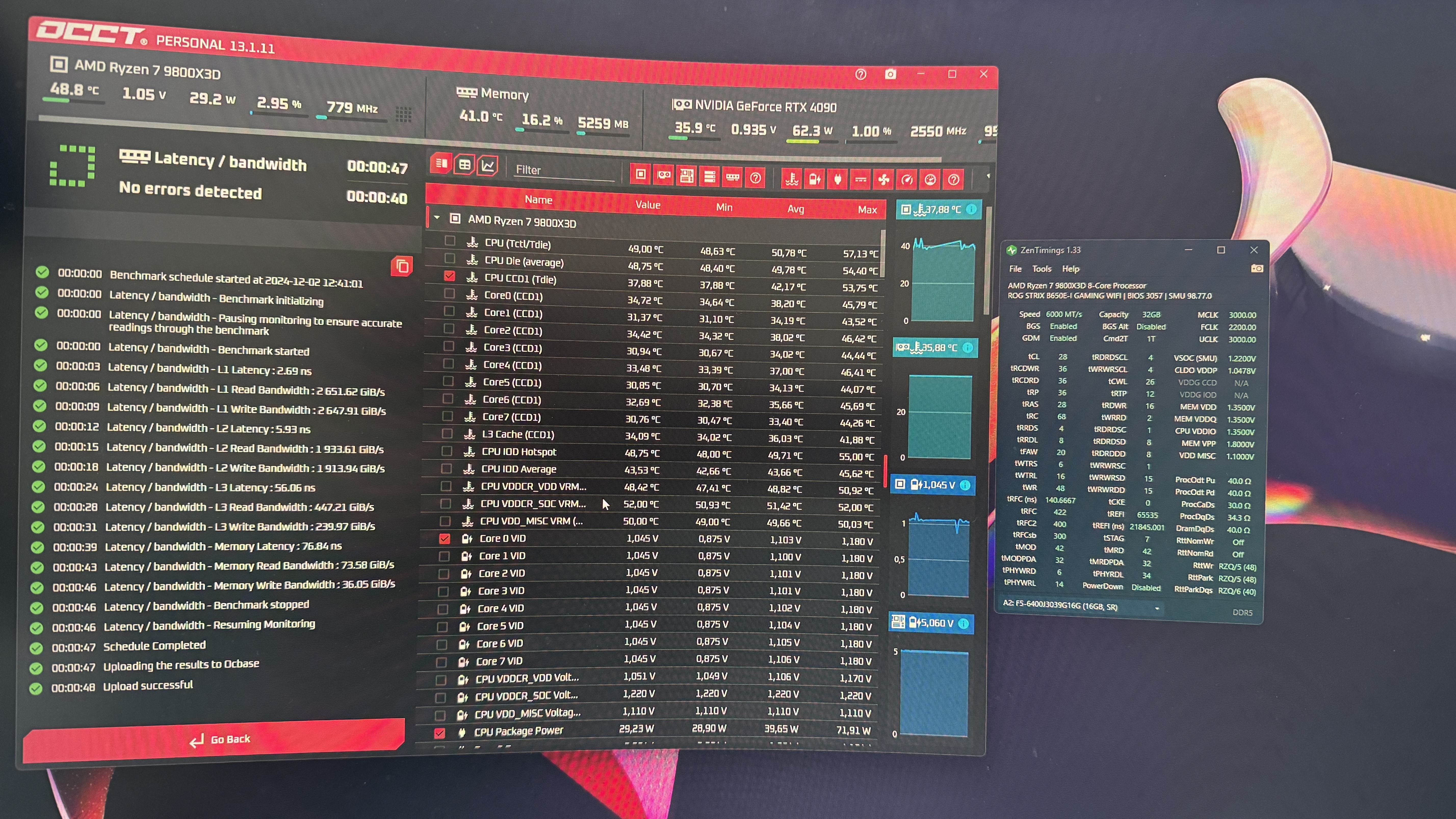

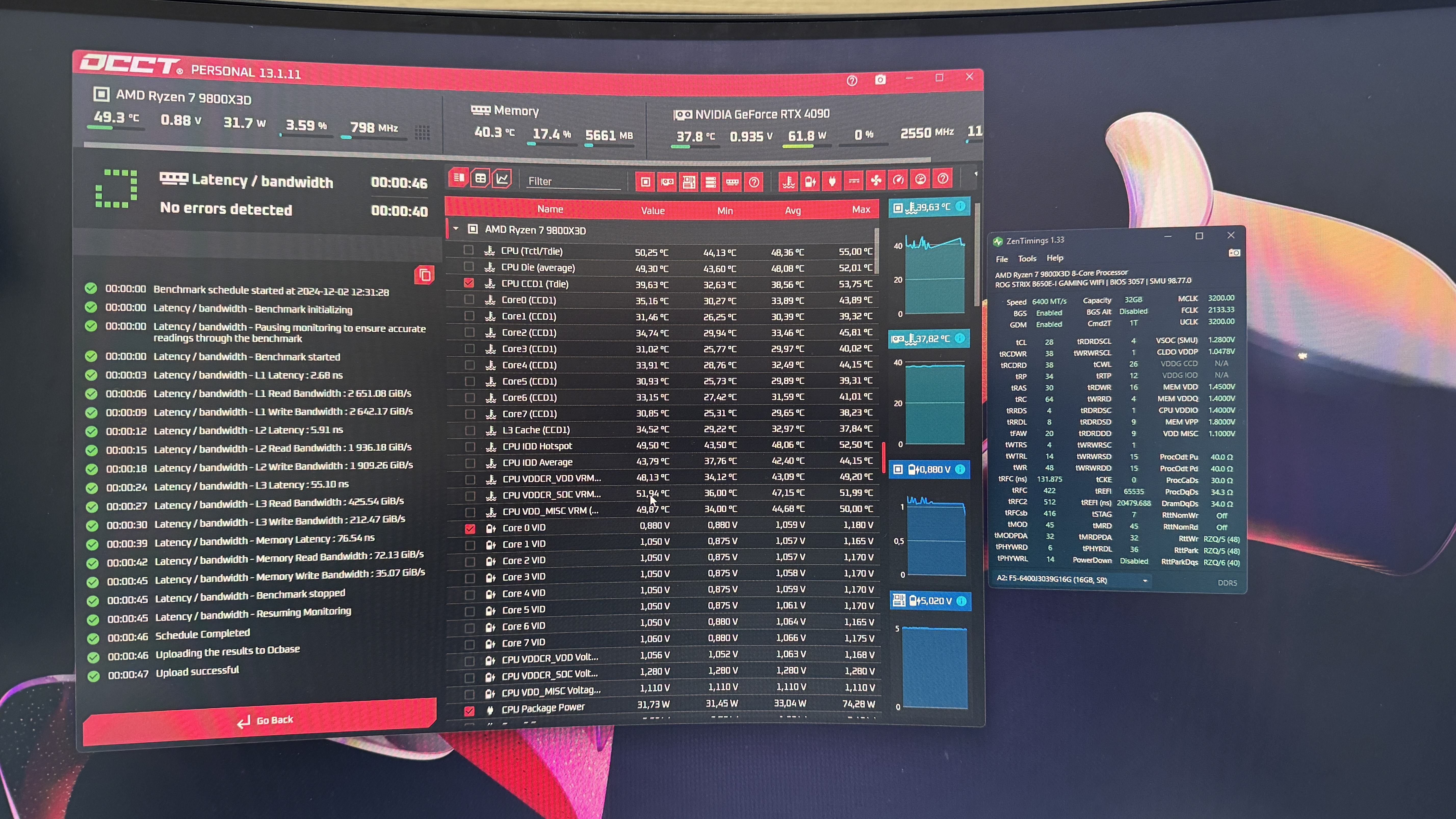

Habe mal 1:1 probiert und tatsächlich 6600Mhz CL30 mit 2200mhz FCLK stabil bekommen, FLCK bzw. UCK laufen mit 1.27v SOC stabil und Linpack zeigt soweit keine Dips an. Muss jetzt nur noch auf Gamestabilität prüfen.
Außer tRFC habe ich die Timings gegenüber den 8000er bis jetzt nicht angezogen. Werde gleich nochmal ein paar Gamebenchmarks durchführen, um zu gucken welches Setup das bessere ist, wobei ich da stark Richtung 6600mhz tendiere.. mal schauen.
Ergebnis:
6600Mhz im 1:1 Mode marginal schneller, hat aber hat teilweise wesentlich glattere Frametimes.

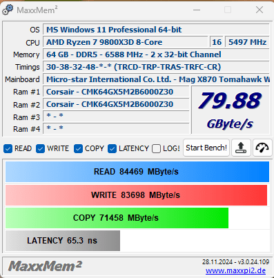

Also mein Resümee zu AMD, läuft sauber, ist schnell, aber halt wenig OC Spaß. Die Leistungseinbußen am Anfang kamen durch zu wenig VCore.
2-3 Tage rumprobieren biste eigtl. durch^^
Die OC Community scheint da auch ne groß zu sein, wenn ich ohne wirkliches OC in den Top 30 bei CPU Profil Test vom 3DMark lande ist das echt etwas Strange:oops:.

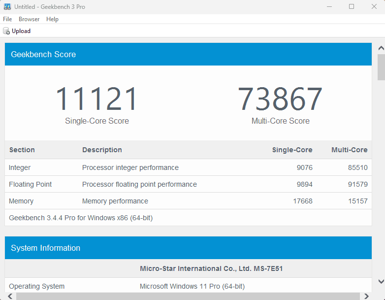

Ende vom Lied ist das hier. Geekbench ist direkt 3s nach beendigen Karhu und danach kam der andere Bench.
Also AMD ist echt zusammenschrauben einstellen und fertig.
P.S.
CL28 läuft auch aber 1,55V und das ohne jeglichen Mehrwert ist witzlos.

Dann nimm halt Geekbench als Referenz, da hat der RAM schon ordentlich einen Einfluss!
Ist halt dann die Frage ob es da auch für die Top 30 bei Hwbot reicht?
Na wenn du nur die 9800X3D zählst kein Ding^^, da siehst du doch fast nur Intel.
