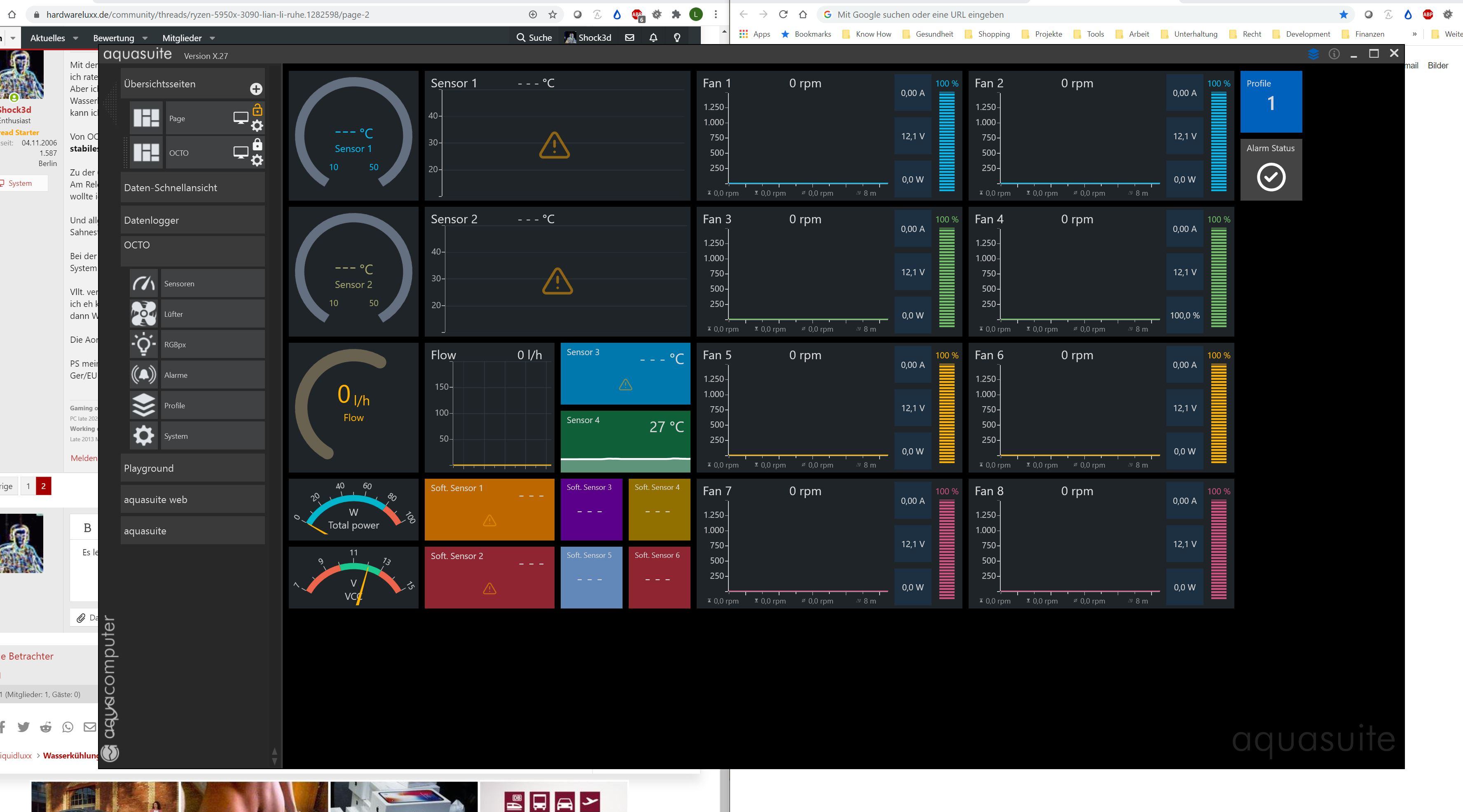

Theoretisch könnte ich doch schon den OCTO anschließen, die Aquasuit-Software installieren und mir die Raumtemp anzeigen lassen?

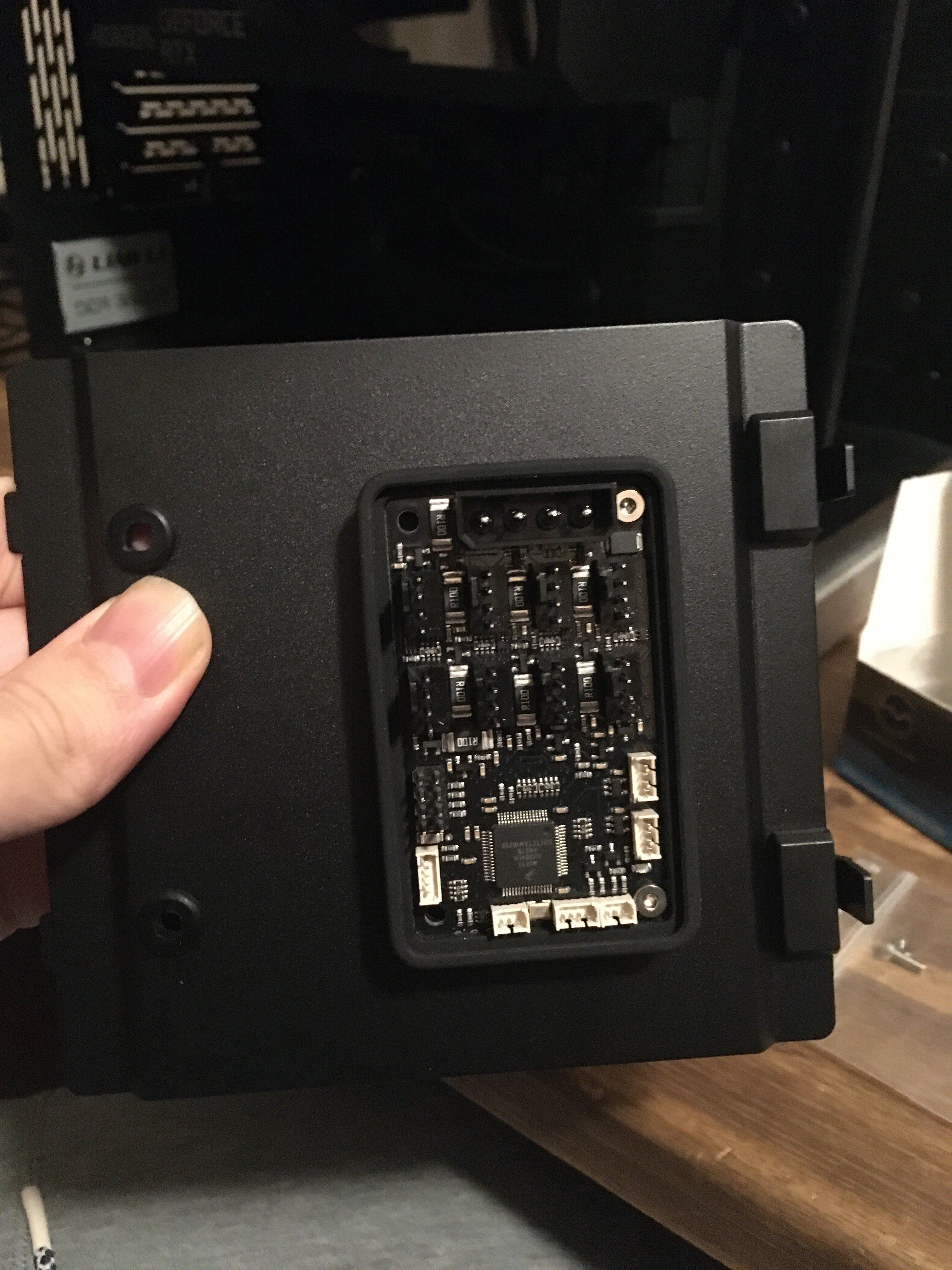

Es lebt 🤟
Montiert habe ich den OCTO vor erst auf einer Seitenplatte vom Lian Li, mal schauen, ob er da so bleibt.
Bis jetzt ist nur der eine Temperatursensor angeschlossen, welche dabei war. Bei der Temperatur bin ich mir auch nicht ganz sicher, werde es morgen mal nachmessen, man kann ja sicher einen Offset einstellen. 27°C erscheinen mir etwas viel.

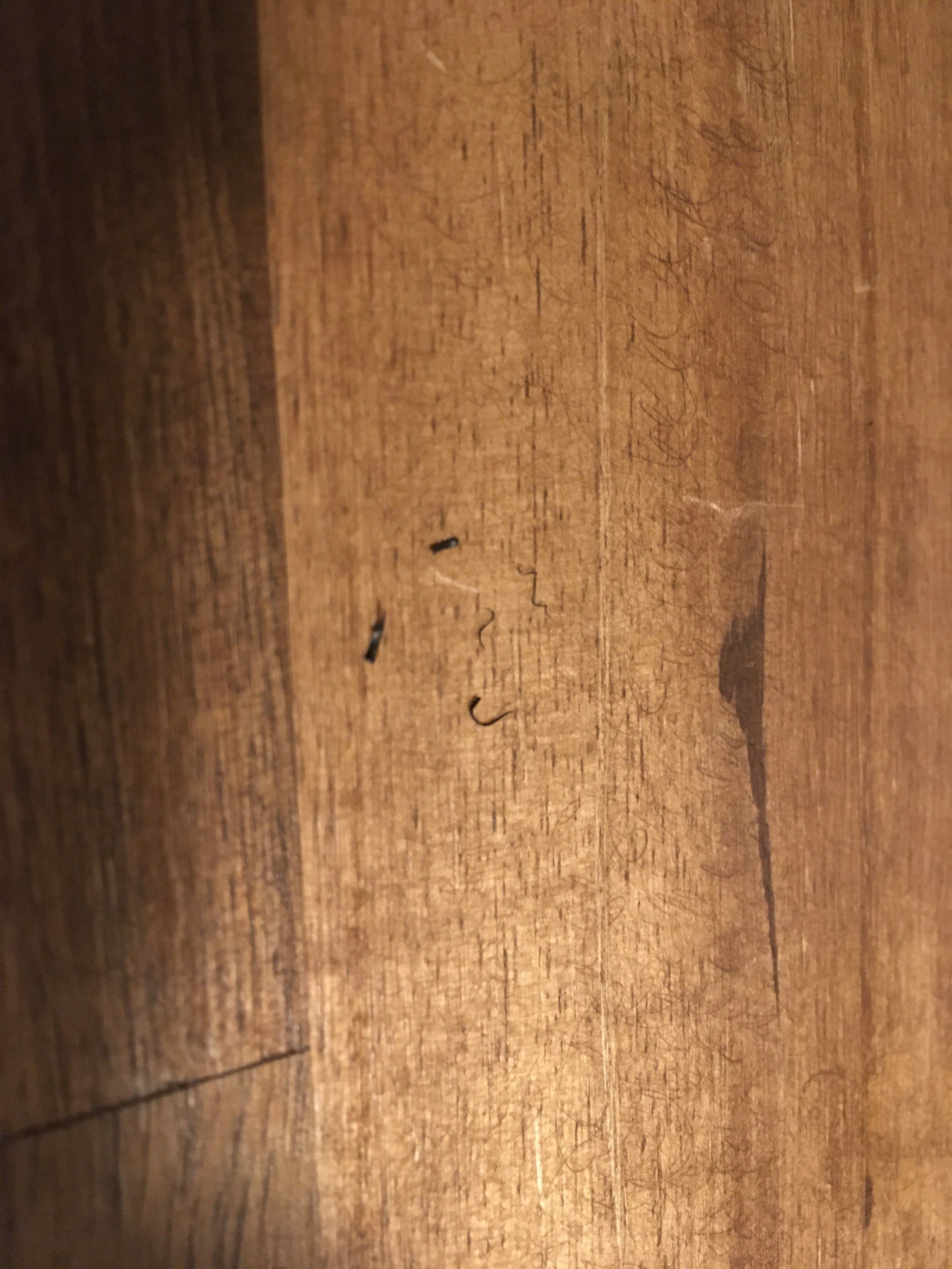

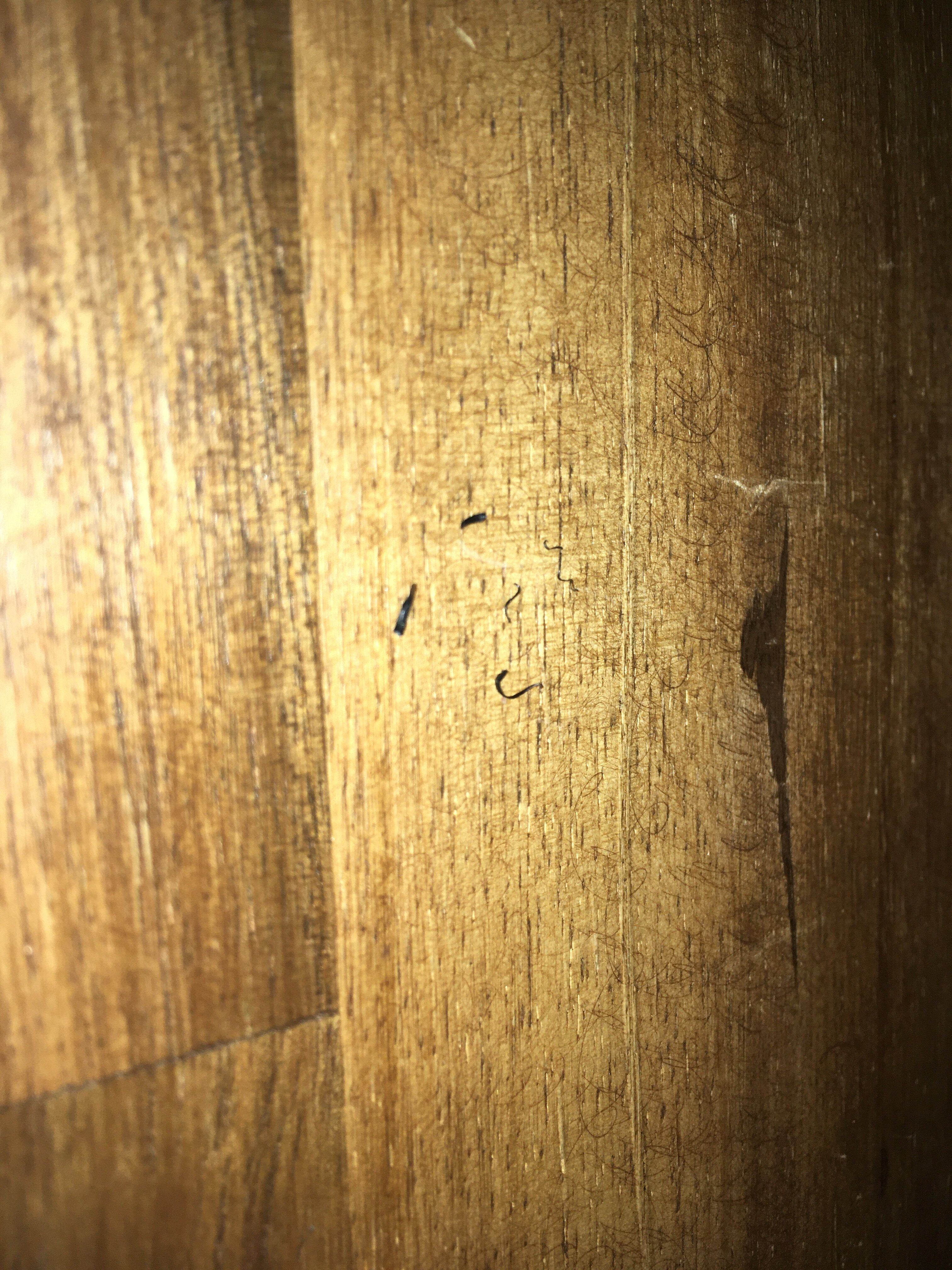

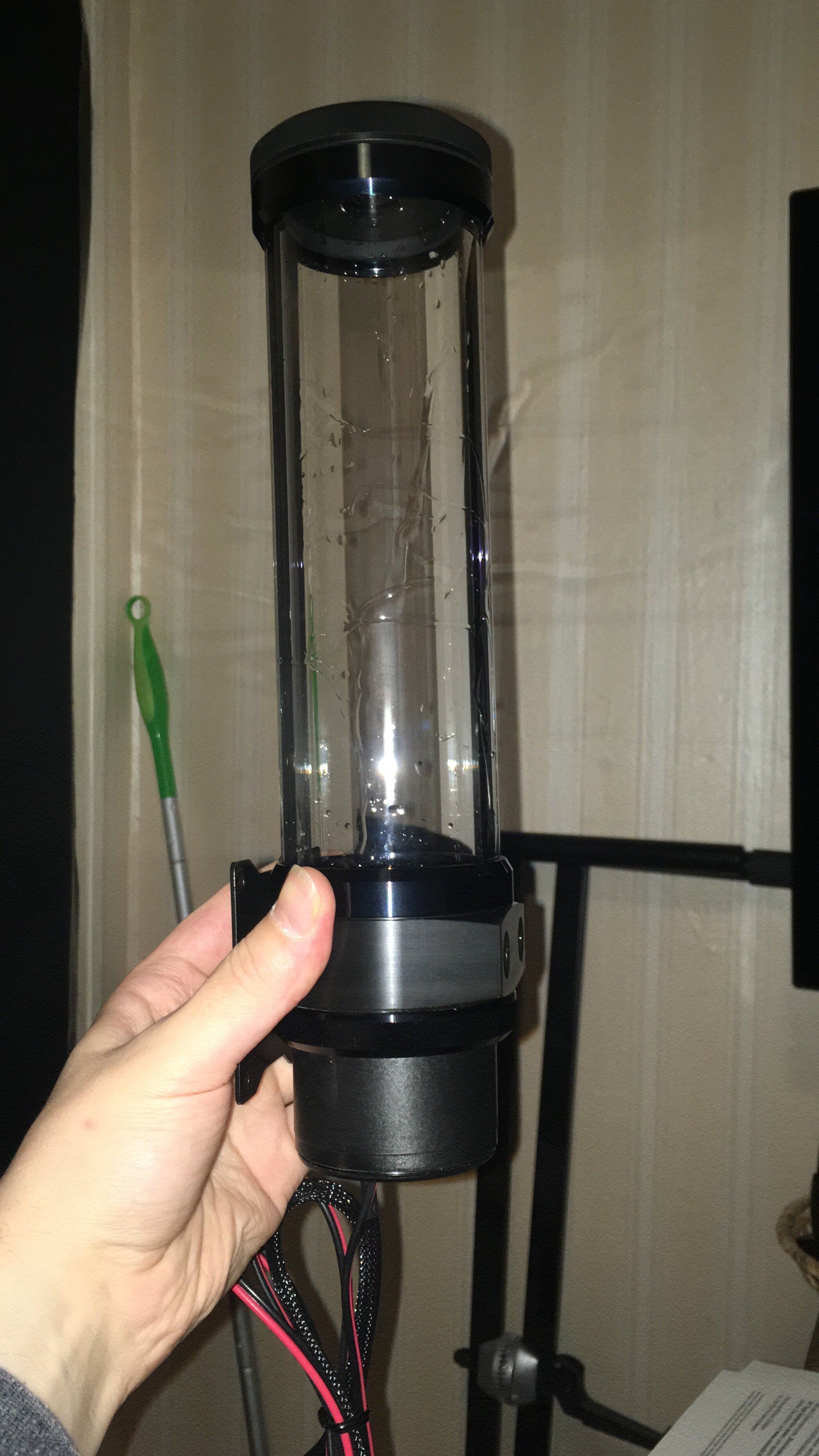

Danach habe ich mir auch mal die Pumpen/AGB Kombi angeguckt und Qualitätskontrolle geht anders, dachte das Ding wäre Made in Germany oder sind das übliche Toleranzen?!
Weiß nicht, ob es man es auf dem/den Fotos erkennt, aber im Gewinde waren Fransen/Späne, habe sie mit einer Nagelpinzette heraus geholt.
Das kam da raus
hier nochmal etwas heller
Danach habe ich das Teil mit dem destillierten Wasser aus dem 5L Kanister gespült. Sagt mal heißt das Zeug Double Protect, weil man diesen blöden Kanister kaum aufbekommt?!?
