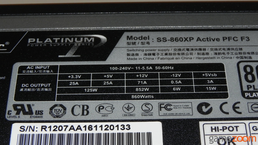

860 Watt Seasonic 80+ Platinum Netzteil
Windows 10 64bit
Nun warum was tauschen wenn es doch läuft? Die 1080ti hat es zuverlässig befeuert. Und bei der RX 7900 XTX jetzt eben nicht mehr. Ist doch kein Problem. Neues ist bestellt und die anderen Tipps werde ich noch testen wenn ich Zuhause bin.
Bedanke mich schon mal bei allen und gebe Feedback sobald ich kann
Das Problem bei alten Netzteilen ist einfach, dass diese noch für völlig andere Hardware konzipiert wurden. Moderne Hardware hat einfach ganz andere Ansprüche, die nicht von der reinen Gesamtleistung erfasst werden. Es ist grundsätzlich richtig keinen Grund für einen Wechsel zu sehen wenn es seinen Dienst tut, Netzteile aus der Vor-Haswell-Ära sollte man aber mit aktueller Hardware nicht mehr betreiben. (sprich auf mind. ATX 2.4 achten)

Ohne jetzt unken zu wollen, aber gibt es genauere Daten zu deinem Netzteil @fante5?
Du nimmst durch UV etwas Last davon, aber ob ich eine 7900XTX damit betreiben und eventuell zerlegen würde, wenn es schon auf Standardeinstellungen zu Problemen kommt?
Ich weiß ja nicht. Früher waren LC Power Netzteile -oder zumindest viele Serien dieses Herstellers- nur für eines gut: Hardware vernichten. Und seitdem packen viele diesen Hersteller nichtmals mehr mit der Kneifzange an.
Warum auch, wenn es für teils gleiches Geld Hersteller mit guten Netzteilen gibt.
