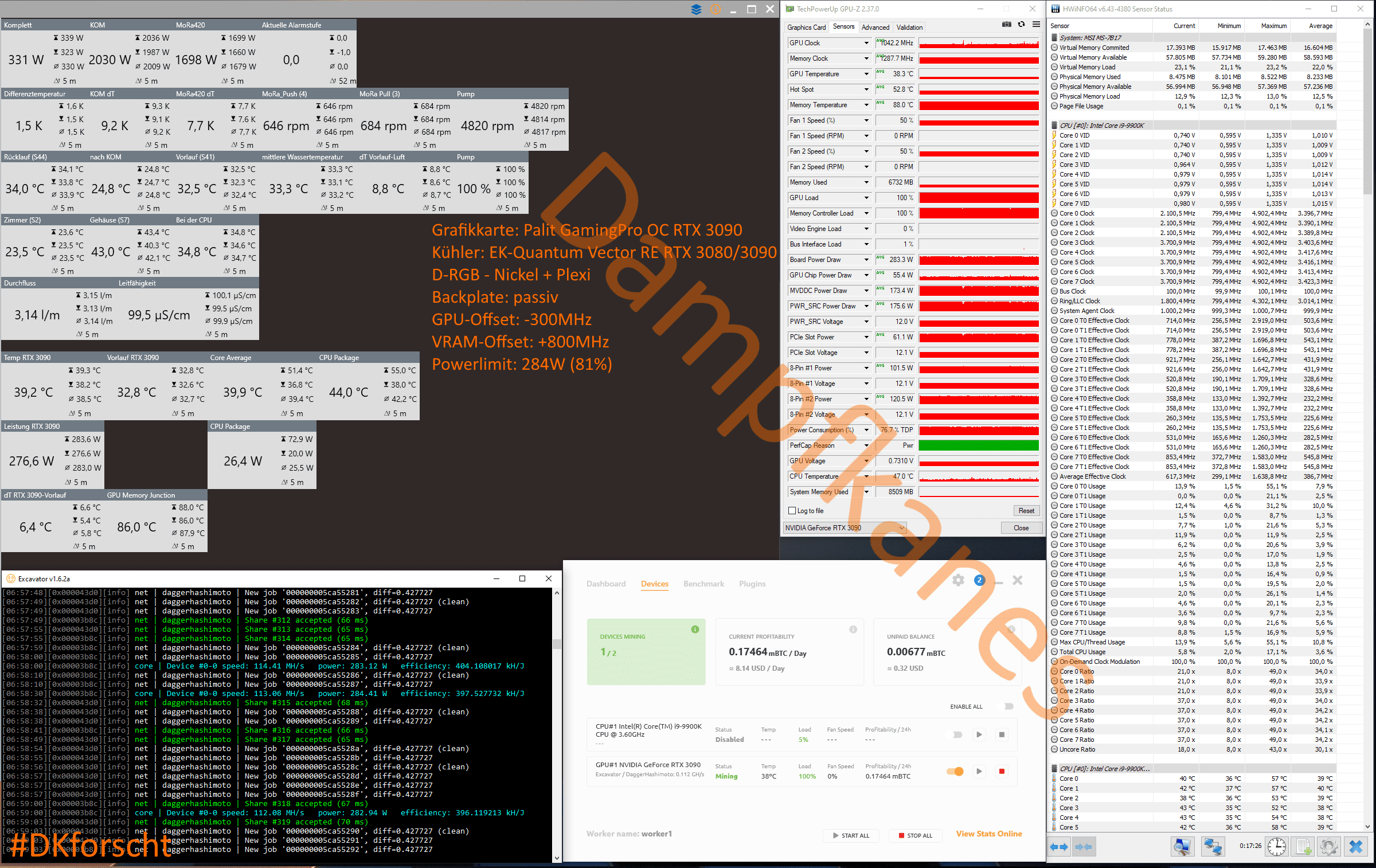

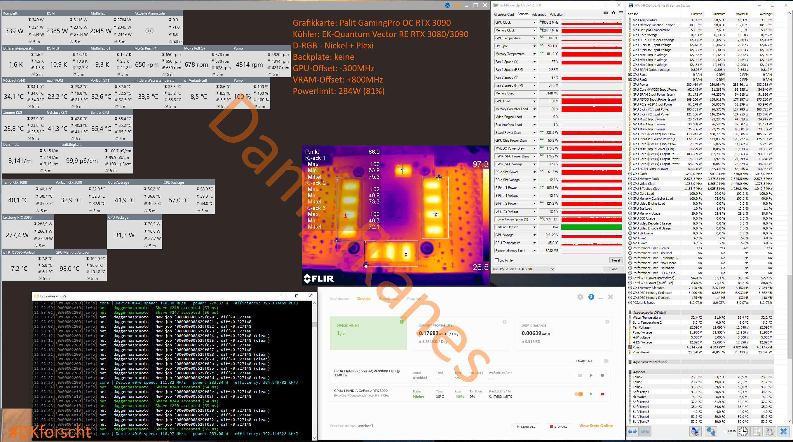

Hier nun die Daten zum EK-Quantum Vector RE:

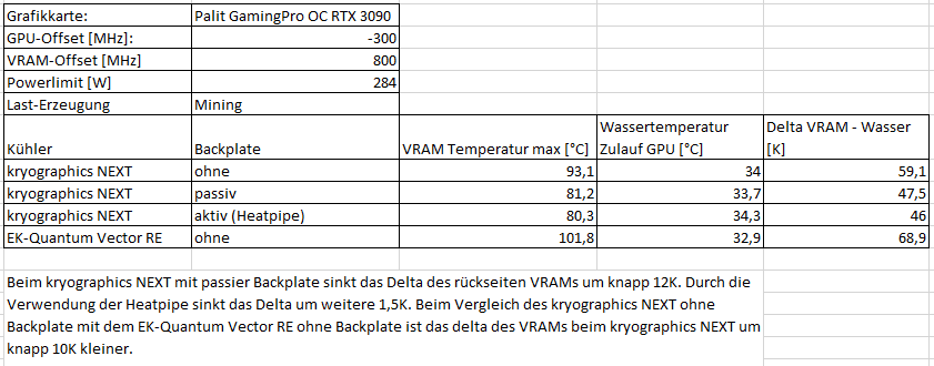

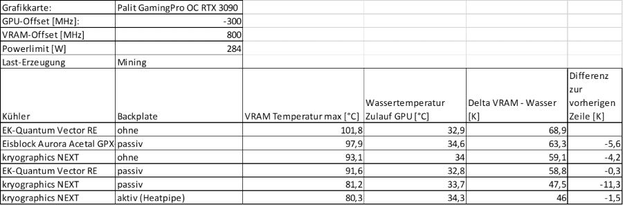

Bei diesen Tests hat mich nur interessiert, welche Temperaturen der VRAM absolut erreicht und wie groß das Delta zur Wassertemperatur direkt am Eintritt des GPU-Kühlers ist:
Ich hatte nicht mehr in Erinnerung, dass EK auf der Kühlerseite auch für den VRAM Wärmeleitpads mit 1mm Dicke verwendet.
Im Vergleichfzur AC-Lösung mit Wärmeleitpaste fällt das Delta beim EK um 10K schlechter aus.
Man kann hier gut sehen, dass der rückseitige RAM sehr gut mitgekühlt werden kann, wenn die Wärmeanbindung des vorderseitigen VRAMs an den Wasserkühler mit möglichst geringen
Wärmeleitungswiderständen erfolgt.

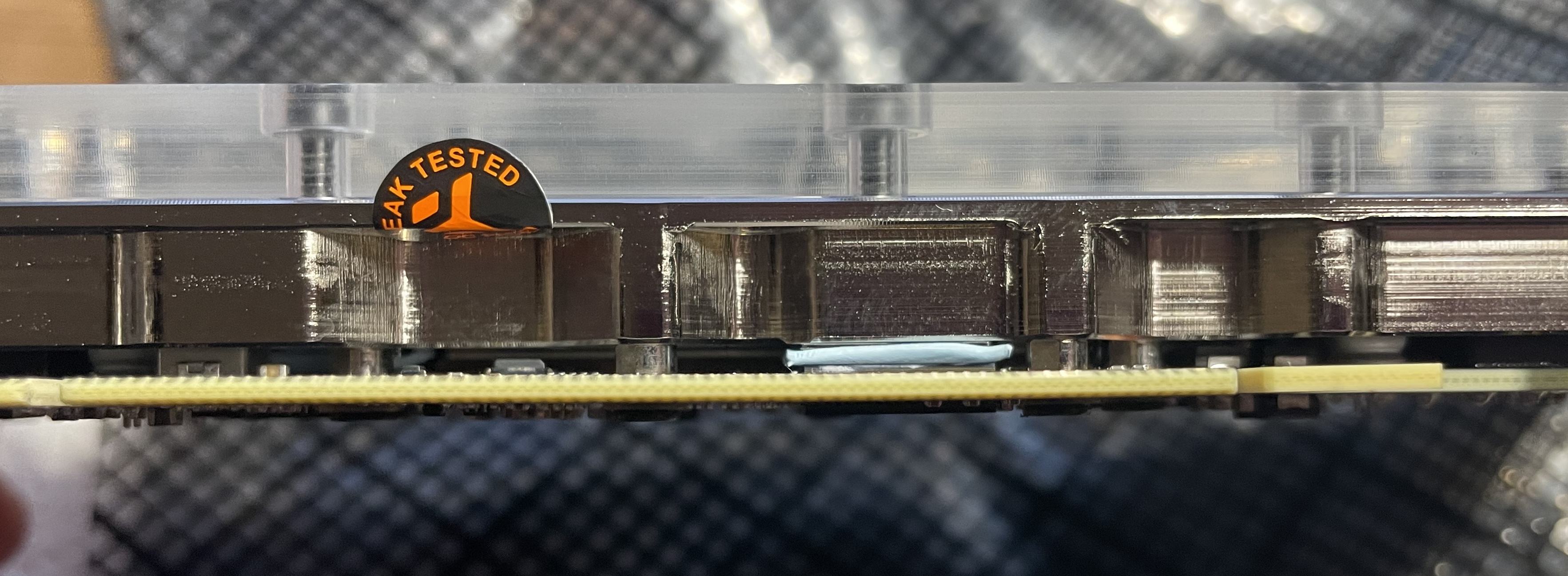

Soweit man von außen sagen kann, werden beim EK-Kühler die Pads auch deutlich zusammengedrückt:
Währendd der EK-Kühler in dieser Konstellation (keine Backplate) bei den VRAM-Temperaturen das Nachsehen hat,
so wird er sich beim Delta GPU-Wasser wohl sehr gut schlagen werden.

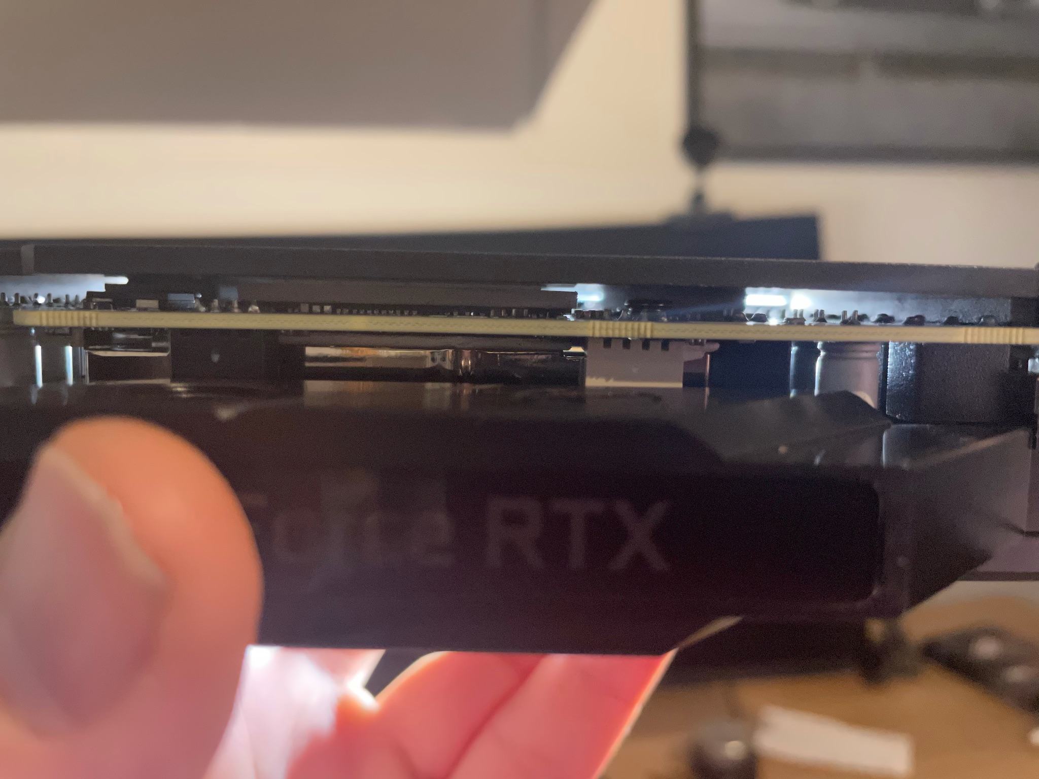

Grund: Bei der Montage des Kühlers ist mir aufgefallen, dass die Platine leicht gekrümmt wird.
Auf dem Bild kann man es leicht erahnen, es kommt aber nicht so gut rüber.
Ich hatte auf diesen Punkt auch beim WC- und beim AC-Kühler geachtet und bei beiden keine Krümmung wahrgenommen.
EK hat daher die Abstände wohl eher so gewählt, so dass sich mehr Anpressdruck ergibt.
Klar, den Temperaturen hilfts. Ob es sich eventuell negativ auf die Lebensdauer der Karte auswirkt, kann ich nicht beurteilen.
Man solllte da vielleicht nach Montage des Kühlers ebenso darauf achten und vielleicht von der Verwendung des Kühlers absehen,
falls es recht extrem ist.
Vielleicht hilft aber auch schon ein leichtes Lösen der Schrauben.
Bei meiner 3090 schaut es für mich noch recht ok aus.

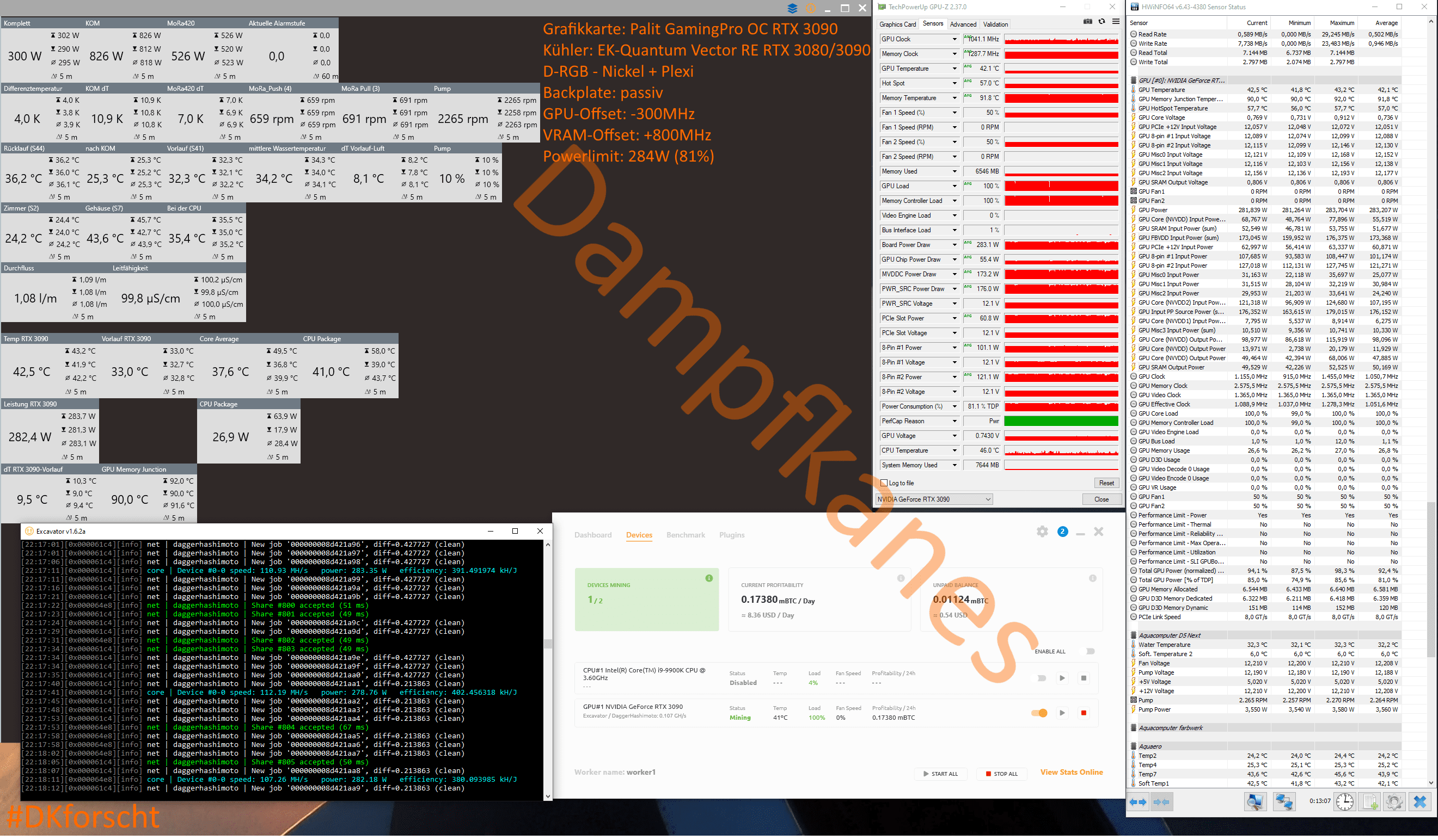

Zwischenzeitlich konnte ich die EK-Backplate montieren:
Ein Wärmebild hat damit keinen Sinn, da die Reflexionen zu stark sind:

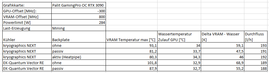

Hier nun die Gegeüberstellung der Deltas mit Ergänzung der Werte für die EK-Backplate:
Das Delta des rückseitigen VRAMs liegt bei Verwendung der EK-Backplate mit knapp 55K um 4K unter dem, was mit dem kryographics NEXT ganz ohne Backplate möglich gewesen ist.
Im Vergleich zur EK-Backplate reduziert sich durch die passive Verwendung der Backplate beim kryographics NEXT um fast weitere 8K.

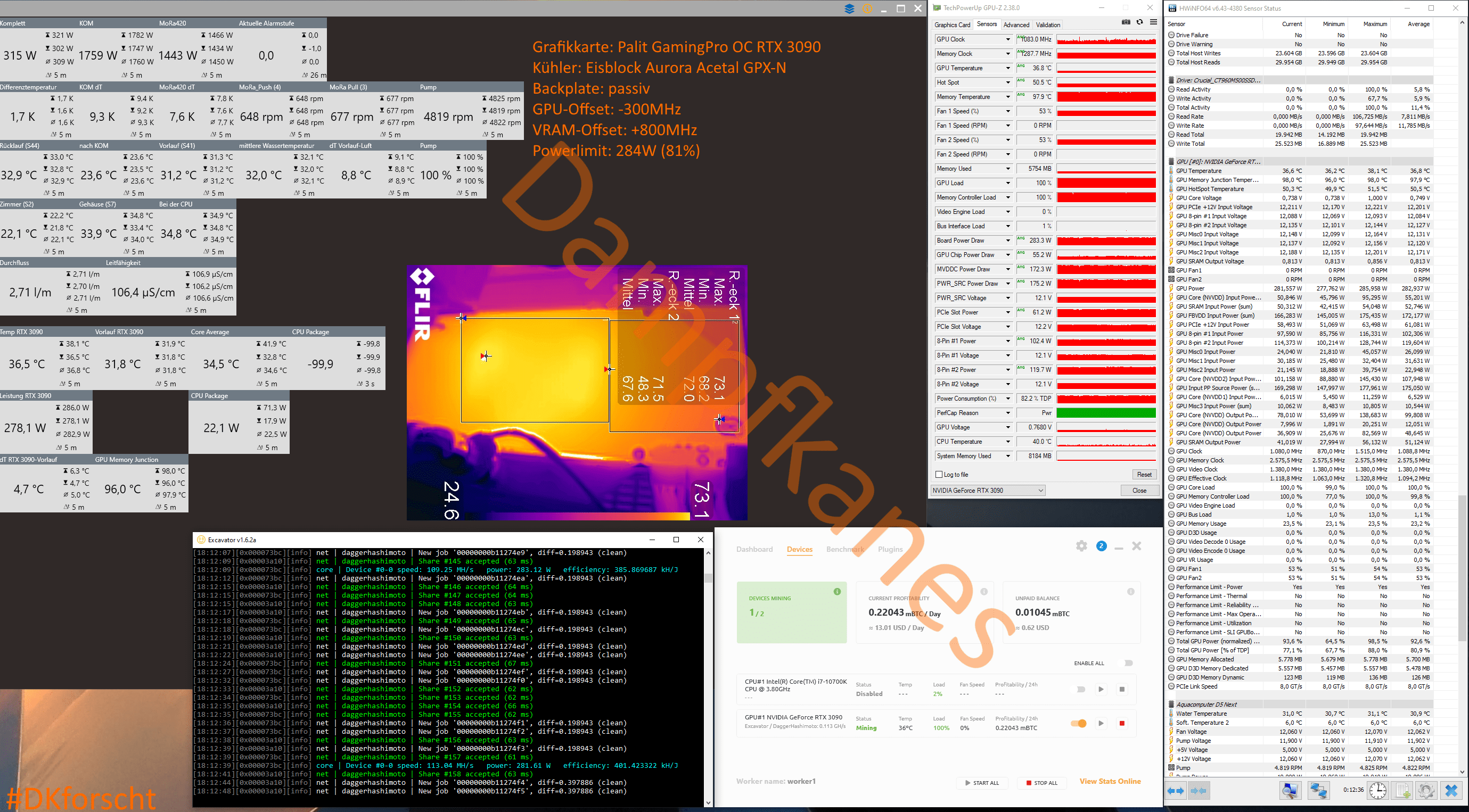

Ich habe mich nun mit dem Alphacool Eisblock Aurora Acetal GPX-N RTX 3090/3080 näher beschäftigt.
Hier hatte ich Bilder gepostet, die zeigen, dass zwischen VRAM-Wärmeleitpads und Backplate kein Kontakt bestand:
Erst mit 0,5mm Wärmeleitpads ist kein Spalt mehr vorhanden gewesen.
Die rückseitigen Pads haben eine Dicke von 2mm und die auf der Vorderseite haben 1mm Dicke.
nun durfte der Kühler beim Extrem für den VRAM (Mining-Last) zeigen, wie gut der rückseitige VRAM gekühlt wird:
Und hier nun die VRAM-Deltas im Vergleich zu den anderen bisher getesteten Konstellationen:
Das Delta des VRAMs beim Eisblock sortiert sich damit zwischen 2 Konstellationen ein, bei denen gar keine Backplate verwendet worden ist.
So sehr wie der Eisblock beim Delta der GPU glänzen wird, so sehr sehe ich die VRAM-Temperaturen als extrem negativ an.

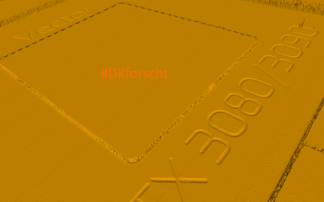

Hier noch als Vorschau Screenshots der 3D-Daten vom kryographics NEXT und vom Vector RE:
kryographics_NEXT_Strix_3080_3090 3D-Ansicht GPU-Fläche.PNGVector RE 3D-Ansicht GPU-Fläche.PNG
P.S. und hier noch die Auflösung zum Höhenunterschied zwischen der Mitte der GPU und dem Rand:
Da scheint es ja eine ordentliche Streuung zu geben.
Bei meinem war was das angeht alles ok (ohne das jetzt die Qualität insgesamt toll wäre).
