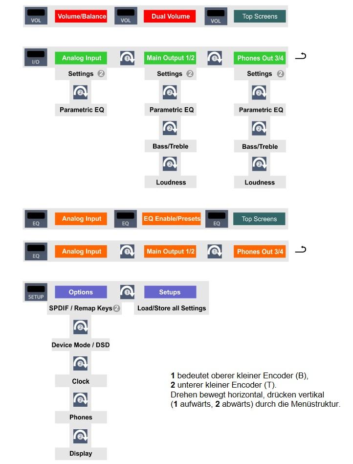

ADI-2 DAC Menü:

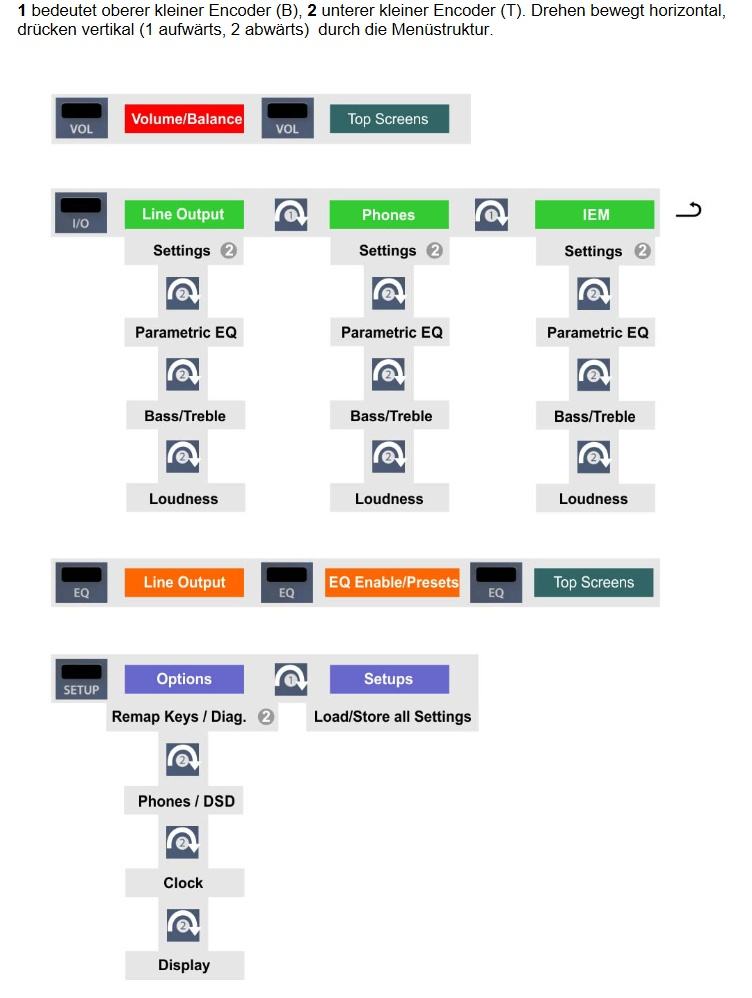

ADI-2 Pro Menü:
Ja, das Prinzip der 2 Drehregler kenne ich ja halbwegs. Hatte ja schon mal einen ADI-2 DAC. Aber das man auf den 1. Drehregler drücken muss um den Analyzer zu bekommen, ist halt mega unintuitiv und stand auch nicht in der Anleitung. Naja, egal. Wird schon schief gehen.
Die größte Hürde ist ja der EQ und das benennen der Settings beim abspeichern. Das ist von der Usability eine Vollkatastrophe.
So cool der DSP ist, so beschissen ist er zu bedienen. Hab damals auch nen Hals bekommen mit dem Ding.

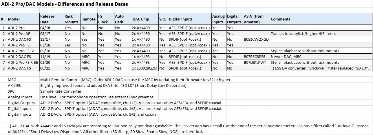

Würdet ihr jetzt zuschlagen oder auf die ESS Version warten? Am liebsten würde ich bei Thomann bestellen, dort ist er erst in ein paar Wochen lieferbar, dann wahrscheinlich mit dem ESS Chip. Musikhaus Korn hat ihn auf Lager, dürfte dann wohl noch die AKM Variante sein, oder?
Vermutlich ist es komplett egal. Denke die Implementierung wird korrekt sein und dann ists 1-3db sinad hin oder her. Also irrelevant. Ich persönlich würde eher die AKM Variante nehmen, weil ich weiß, wie die Entwickler seit nem Jahr rudern und vermutlich noch ein paar Firmware fixes kommen werden (nicht speziell bei RME, aber das Bild ist überall identisch)
Hier mal eine Übericht über alle Modelle, denke das könnte hilfreich sein:
Schon witzig extra dafür einen Hotfix bereitstellen, denn im echten Einsatz wird das "Problem" so wieso niemand reproduzieren, zumal es normal keine hörbaren Auswirkungen hat.
