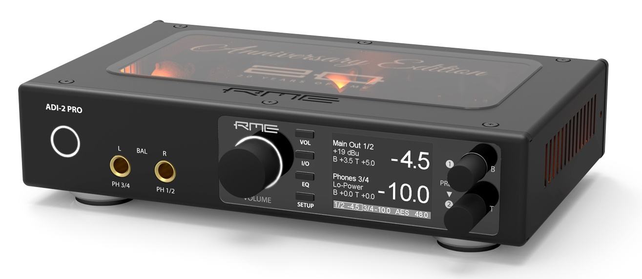

Btw. das schönste Modell von der gesamten Serie war der ADI-2 Pro Anniversary Edition mit dem schönen Sichtfenser 🥰
Mea culpa! Krass du hast aber auch ein Glück, erwischt doch echt einen von 500 Stück aus dieser Sondermodell Reihe, der an mir komplett vorbeigegangen ist, danke für den Link ist also "nur" ein schwarzer ADI-2 Pro FS (y)
Wie jetzt ... der ADI-2 Pro FS ist limitiert auf 500 Stück? Haha ... und ich hatte mich schon geärgert, da es ja nciht das ist, was ich eigentlich wollte. Ich wollte eigentlich ja den ADI-2 Pro FS R. Wenn du tauschen magst, nehme ich das aber dennoch an :d Ich hätte ja lieber die Remote und 2x AK4493 als die limitierte Stückzahl.
Aber ja, die Anniversary Edition ist so der geilste KHV/DAC am gesamten Markt! Stimme ich dir voll zu!

Die Anniversary hätte ich seinerzeit für 1500€ haben können, die 500€ mehr für das Fenster, was zugegeben verdammt sexy ist, wollte ich damals aber nicht hat ausgeben.
Pro != DAC.
Schaue dir das Foto mal genau an. Der hat die 2x 6,3mm Ausgänge und nicht den 3,5mm IEM Ausgang. Das ist halt die Pro Version.
Selbst die normale Pro FS BE R Version kostet 1700 EUR.
Ich meine mich zu erinnern - ist ja nun auch schon ein paar Jährchen her - das ich den mit Fenster für 1500€ gebraucht irgendwo gesehen habe. Habe dann wie gesagt zu der einfacher Version gegriffen, die her ja eh nicht lang geblieben ist.
Mit Fenster bekommst heut eh nur noch mit ganz viel Glück und wenn eh nur auf dem Genrauchtmarkt.
