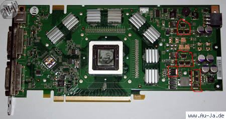

ICh habe ja dann einige Heatsinks (einmal die ausm S1-Pack und dann noch die von Zalman), wo kommen die überall drauf?
Wohl wie hier zu sehen (die 8 Teile): http://www.au-ja.de/bilder/2008/ac-acceleros1-tn21.jpg
und dann noch die 4 roten Dinger Rechts mit den Zalman Kühlern bekleben oder wie?:
http://www.usf.uos.de/~cfiedler/8800Gtkuehlen.jpg
Edit: Wird das Übertakten nicht nur durch die Temp begrenzt? Weil falls ja, dann kann man sie doch immer heiß bekommen, indem man weit taktet!?
Die 8 Speicherkühler kommen logischerweise auf die Speicher, die Spannungswandler sind die rot umrandeten Teile.
Irgendwann ist Schluss mit Übertakten weil die Spannungswandler bzw. die Stromversorgung nicht mehr ausreicht.
