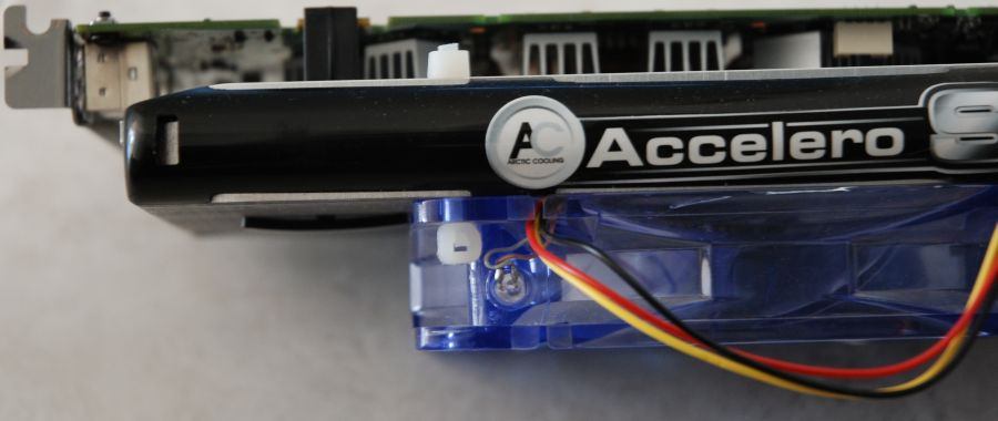

Damit ihr den Lüfter nicht so unschick wie einige hier an den S1 "binden" müsst, mal ein Bild wie ihr es mit zwei Kabelbindern "aneinander" lösen könnt.
Einen Kabelbinder durch die Rillen ziehen + durch die Löcher des Lüfters, dann den zweiten KBinder drauf.
