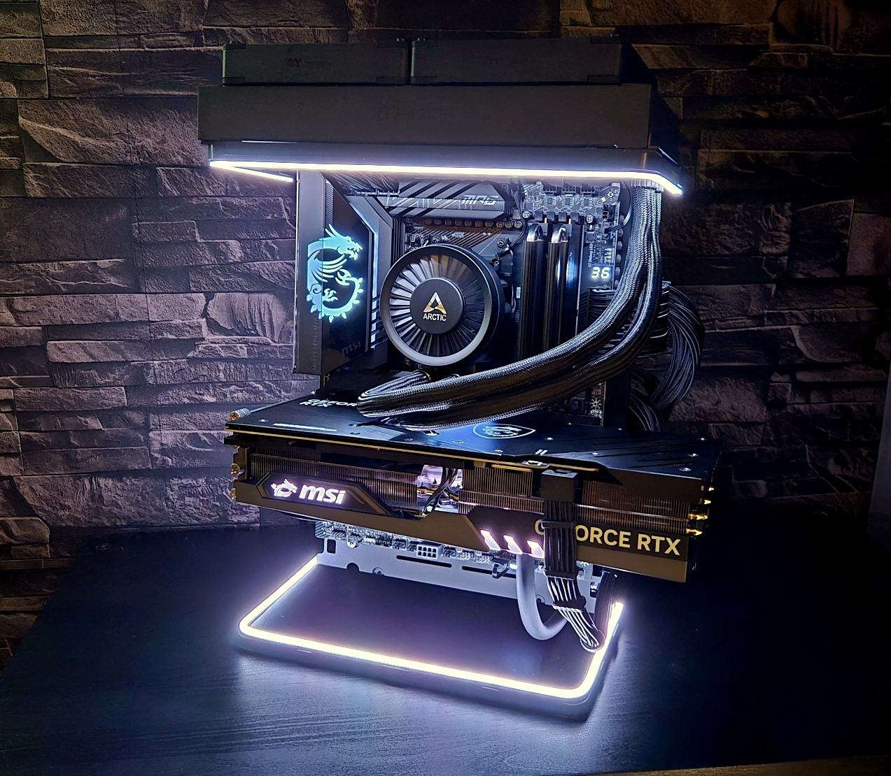

Achso, die AIO oben absaugend. Ja... saugen verursacht halt keinen gerichteten Luftstrom mit Reichweite. Dann würd ich vermuten, dass es wurst ist.
Nur, würde die Spar-CPU in deinem Bürorechner das AIO Wasser vermutlich nicht über die Maßen aufwärmen. Du willst mit dem geplanten 7600X3D (ist ers noch?) ja nicht rendern...

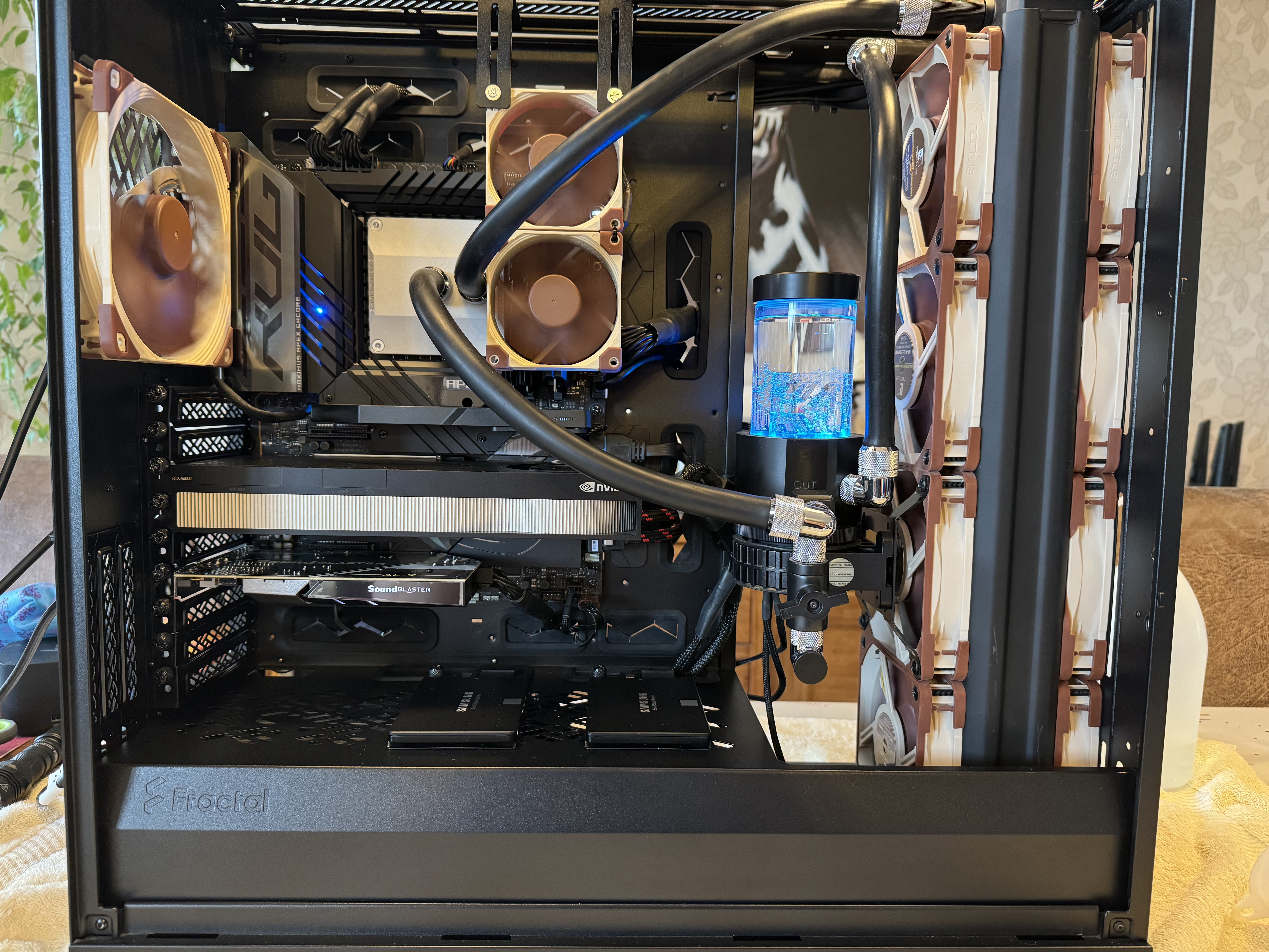

Ich hab ja im Gehäuse vorne den 420er Radi mit 3 Stück der High Power Silent Wings 3 - die 1600 UPM Dinger. Wenn die mal laufen, dann wirbeln die meinem RAM immer noch viel Luft entgegen - nur sind die 3 Brüder halt meistens aus und der RAM Lüfter alleine muss es richten. Normal steht bei mir im Gehäuse die Luft, damit ich nichts hören muss.
Oben rausgesaugt wird ja in beiden Fällen, seien es AiO- oder Gehäuselüfter.
Es stimmt, der 7500F wird keine Kühlung an ihre Grenzen bringen. Die Gaming-CPU 2025 wird eher in Richtung 7800X3D oder 9800X3D gehen. Das RAM-OC soll temp-seitig auch dann noch funktionieren, die jetzige Planung gilt also auch für eine starke CPU.

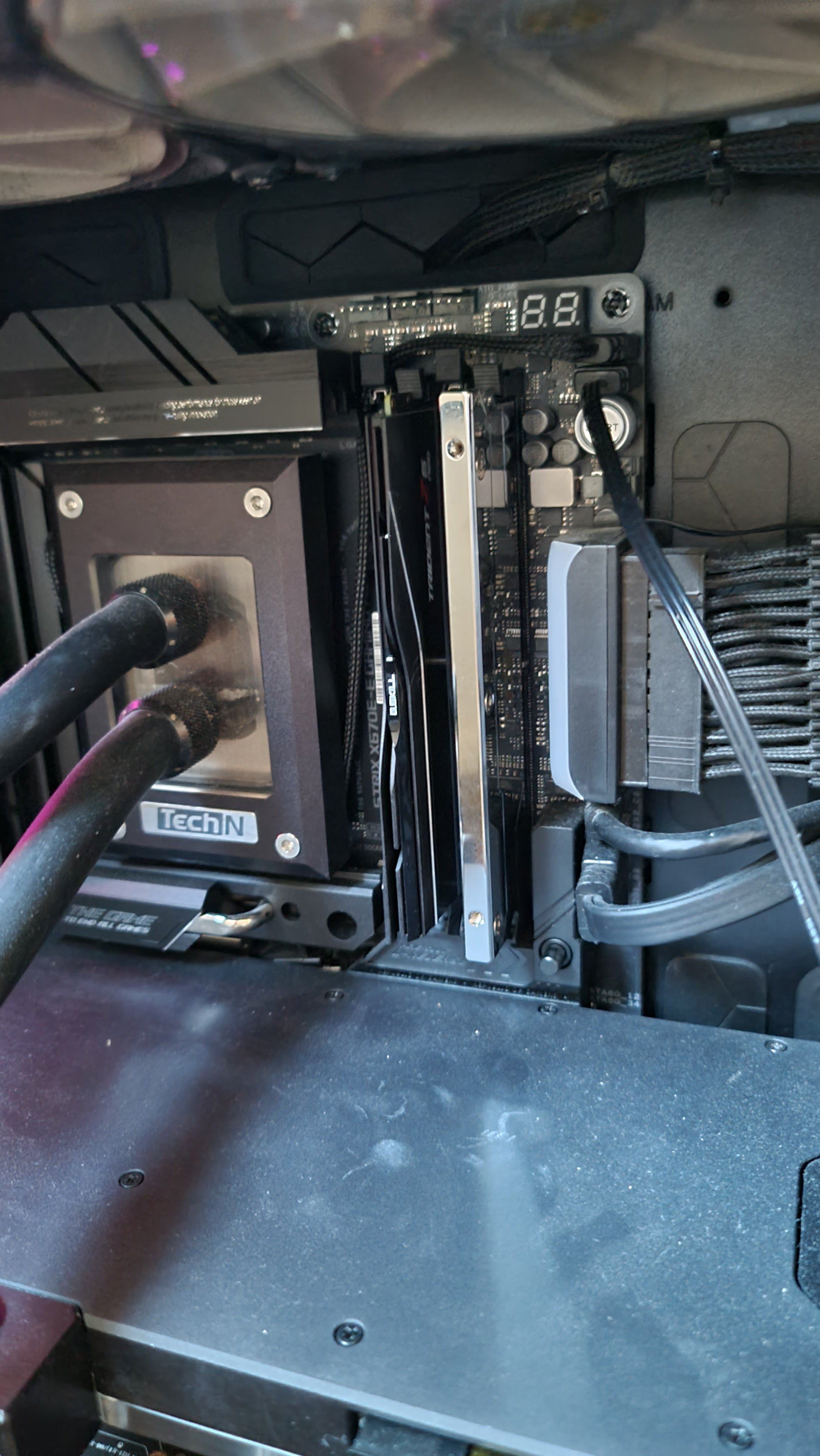

Hab mir das Teil zum RAM kühlen geholt funktioniert ziemlich gut und bis 2000rpm so gut wie nicht wahrnehmbar. Hat bei mir zumindest die 6400CL30 ermöglicht.
Doch mal ne Frage hierzu (sollte ich so was gleich einplanen, kann das RAM-Kit RGB-frei bleiben): Wie erfolgt die Befestigung? Oben werden zwei Mainboard-Schrauben ersetzt, und unten? Hängt das frei und/oder liegt auf den Riegeln auf?
Läuft auch ohne RGB hab ich auch so laufen. Genau oben die beiden Schrauben werden ersetzt durch so Abstandshalter. Und hängt es dann frei, was auch nicht anders geht aber das Teil ist so leicht das es nicht hängt oder so. Es liegt bei mir auch nicht auf und meine Sticks sind schon höher als „normal“

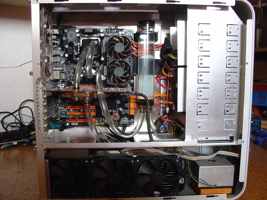

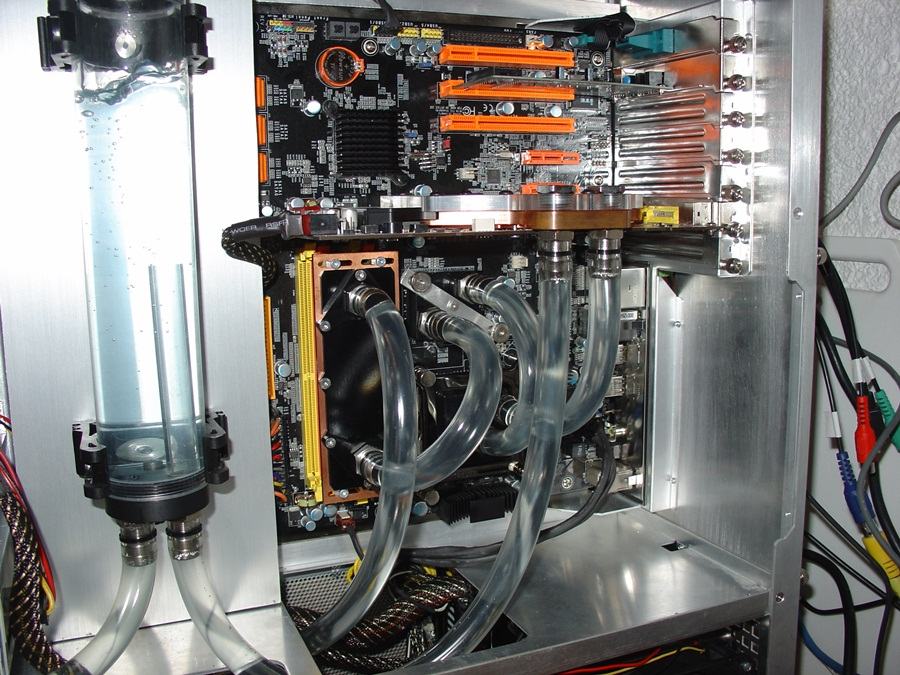

So ähnlich hat das 2009 auch schon mit nur einer verlängerten Mainboardschraube und 2 aneindergeklebten 60mm Lüfter geklappt 🙃 befestigung ist die linke untere Ecke der Lüfter.
Irgendwie vermisse ich das TJ manchmal...
Tante Edith versucht sich gerade zu erinnern... Mainboard DFI DK P35 T2RS, GFX MSI 8800GT, CPU war entweder noch der C2D 6420 oder der Q9400 irgendwas. Ram müssten G.e.i.L DDR2 PC2-6400 geweisen sein mit relativ straffen timings. Standart waren meine ich 1,8V. Damit das alles so lief, auch mit 4 Riegeln waren allerdings 2,1V von Nöten. Daher die Quirle. Später kam dann ein Mips Wasserkühler.

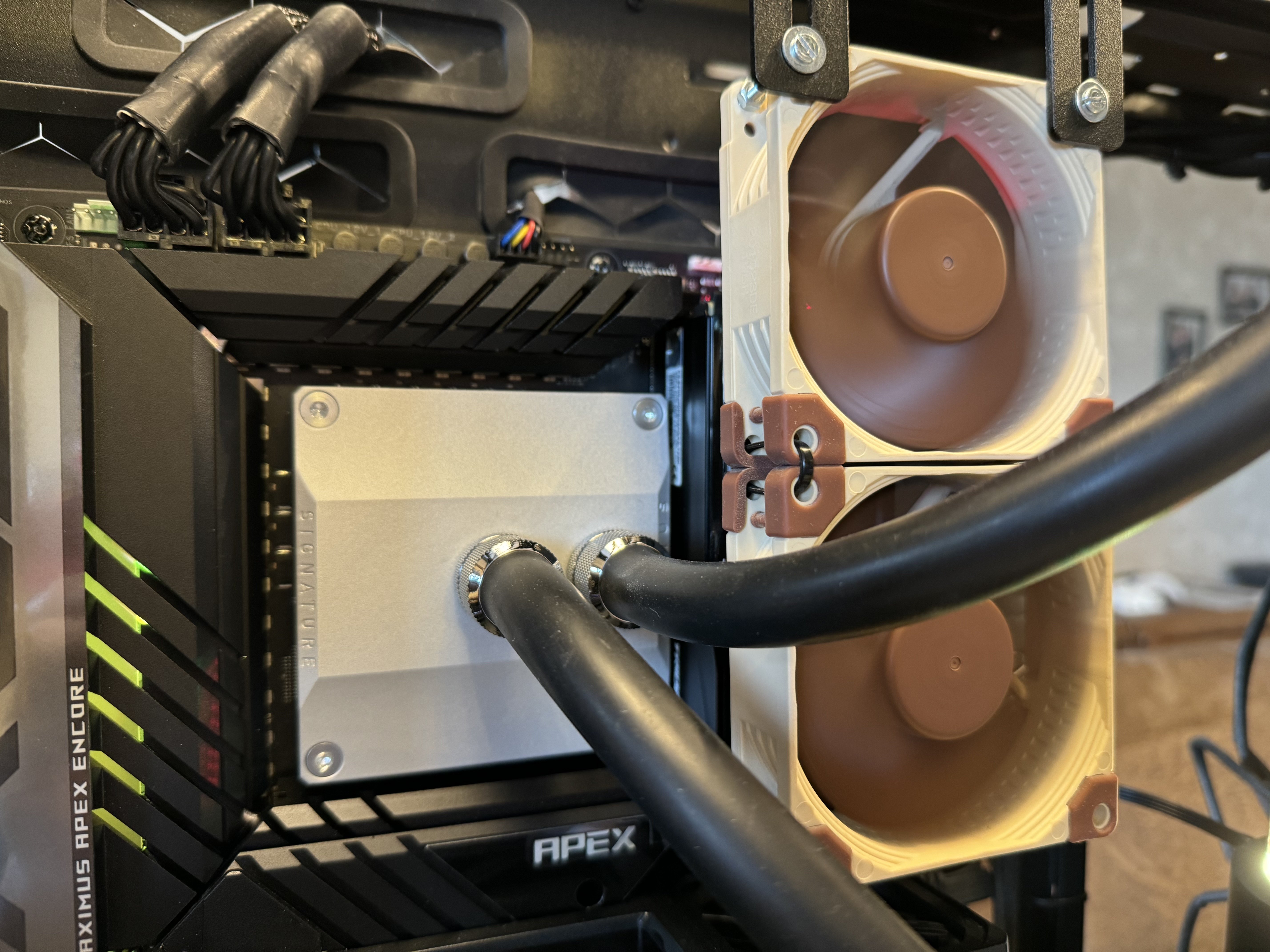

Habe dort zwei Noctuas drauf, weil sie die einzigen mit PWM in der Größe waren, die ich gefunden habe. (AC Octo als Steuerung)

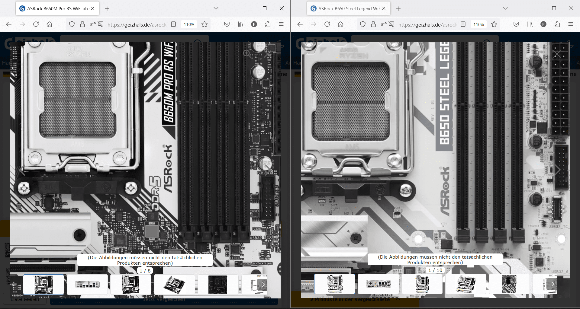

Ich nutze kein RGB sorry da kann ich leider nicht helfen. Mein Board ist mATX und ASrock weil dort der PCIe nicht so tief ist wie zb MSI. Bei MSI hätte der NF-1 locker gepasst. Ja, mit AIO wäre es kein Problem.
Mein Board ist mATX
Jetzt hab ichs schon nachgeschlagen und trotzdem des "µ" übersehen. :LOL:
Der Abstand zwischen RAM-Slots und CPU-Sockel sollte sich zu ATX aber nicht unterscheiden, wenn ich das richtig sehe. Wären andernfalls ja kürzere Leiterwege, die Micro-ATX beim Speicherübertakten bevorzugten. Das wäre mir neu. Hab mich mit anderen Boardformaten als ATX bisher aber nicht beschäftigt und mag mich täuschen.

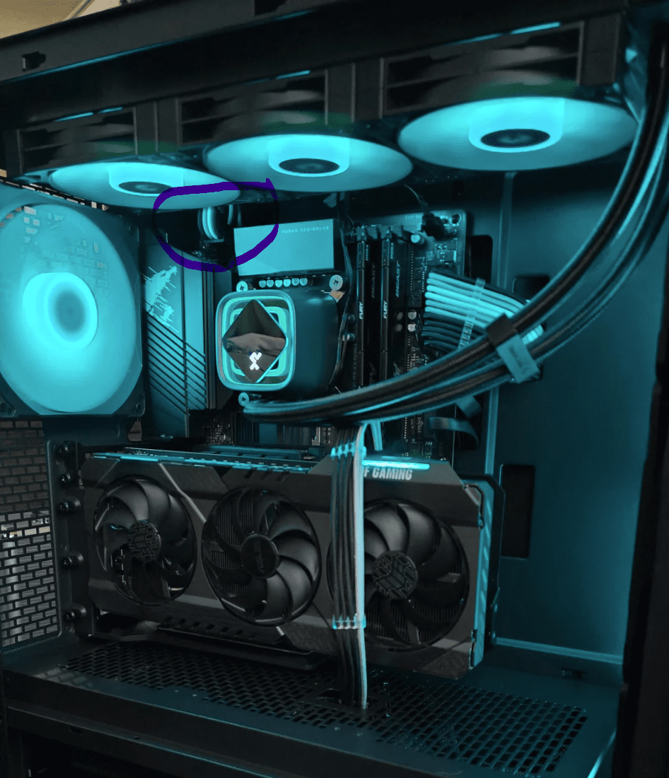

Ergänzung: Könnte sein, dass der Arctic-Radiator mit seinen 38 mm zu hoch ist für den Top-Einbau. :rolleyes2: Dann würde es eben ein be quiet! Light Loop 360 mm. Die Fragestellung bleibt gleich.
Ich denke, dass die Lüfter des Radiators auch beim Einbau Vorne genug "kühle" Raumluft ansaugen.
Wenn Du Sie jedoch oben einbauen möchtest, dann schau Dir diesen Punkt an. Dieses Stromkabel könnte im Weg sein.
Muss nicht, aber das sieht schon sehr eng aus. Wobei die Radiatoren mit 120er Lüfter schmaler als welche mit 140er Lüftern sein sollten.
Ggf. bestellen, anhalten und wenn's nicht passt zurücksenden. :-)

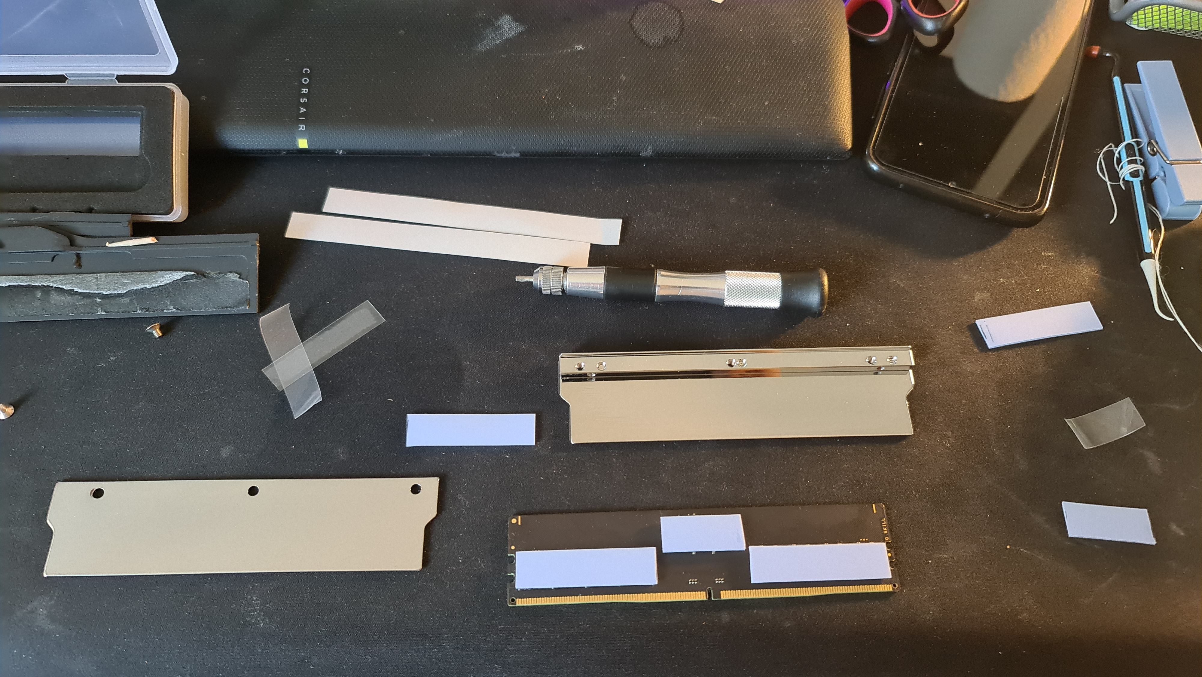

32GB (2x 16GB) G.Skill Trident Z5 NEO EXPO schwarz DDR5-6000 DIMM CL30-38-38-96 Dual Kit
A1 G.Skill Headspreader, B1 IceMan.
A1 Riegel hatte immer 2-4 Grad weniger, last maximal 4-5 Grad.
B1 Nach dem Umbau auf den IceMan ganze 8 Grad weniger als zuvor und somit 3-4 Grad unter A1
B1 hatte nach dem Umbau auch weniger Spannung anliegend und W, vorher war es genau umgekehrt.
Bedauerlicherweise finde ich den Test von vor dem Umbau nicht mehr und der aktuelle war nur Idle+ Karhu 20 Minuten.

Nachdem der zweite Riegel umgebaut wurde, gab es keinerlei Temperaturabweichungen über 1 Grad mehr.
Zumeist 0,3-0,5 Grad, sehr interessant, denn das bedeutet ja, dass es entweder am Allukühler oder dem Kleber/ Schaum / WLP gelegen haben muss.

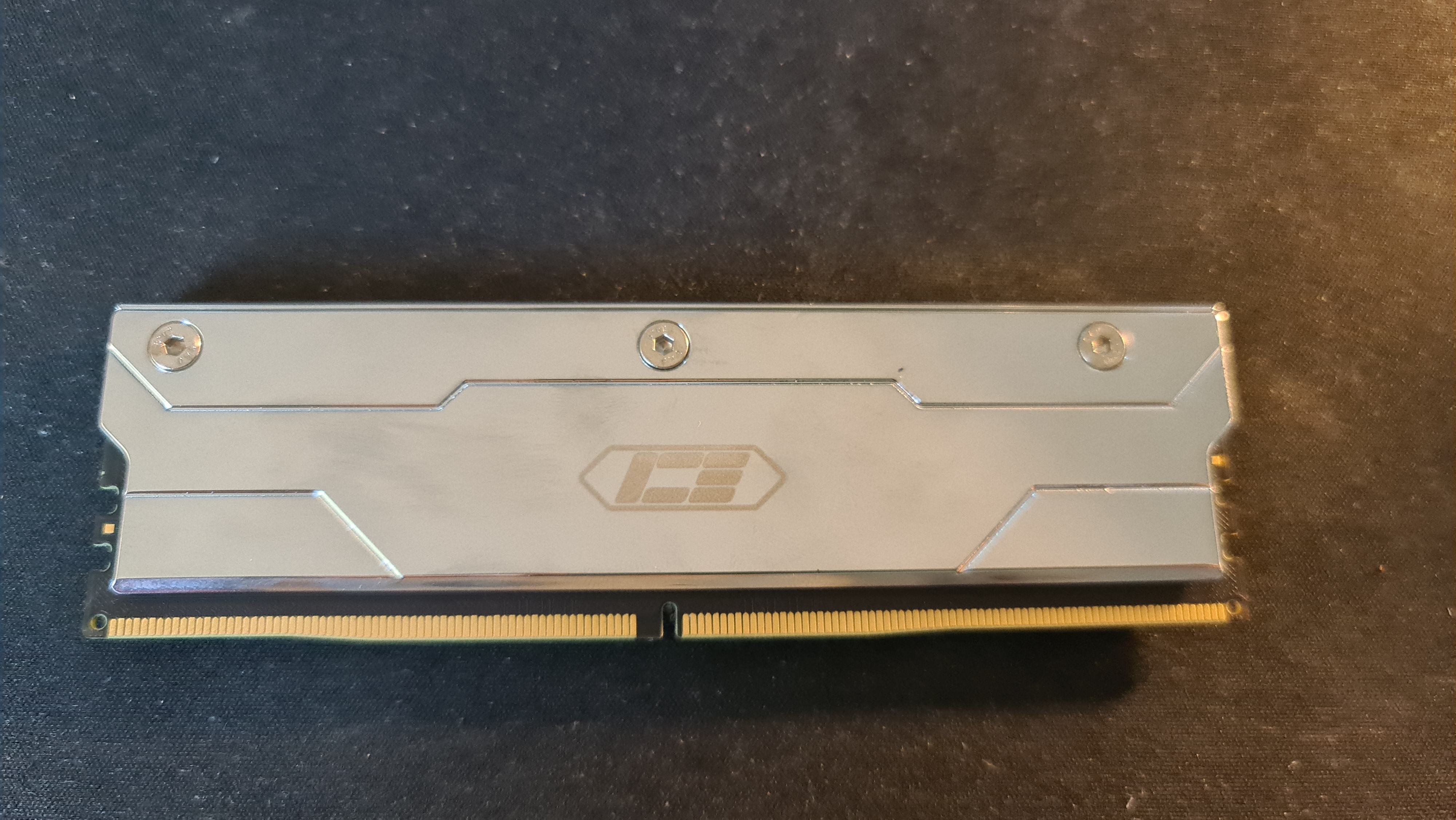

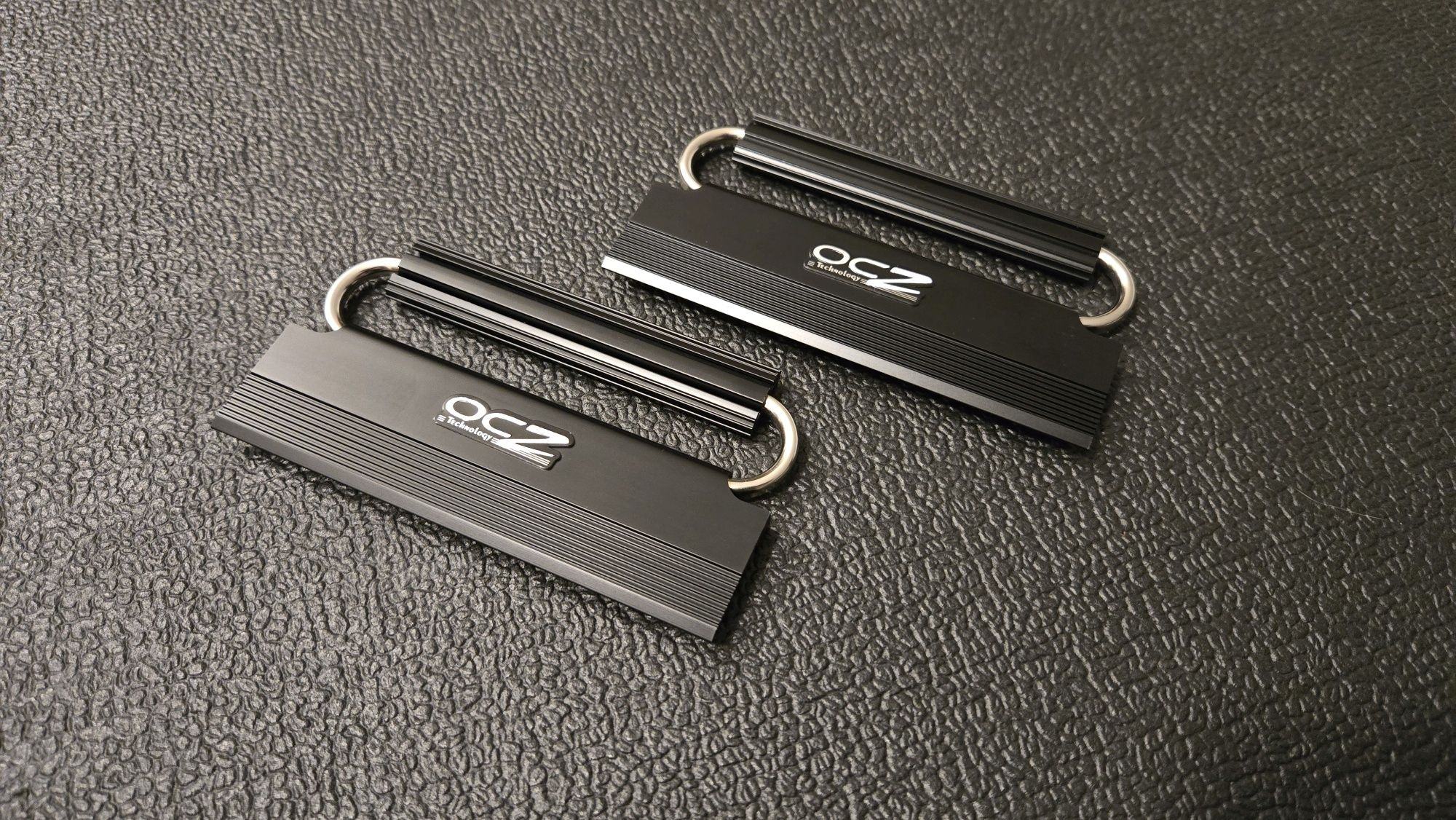

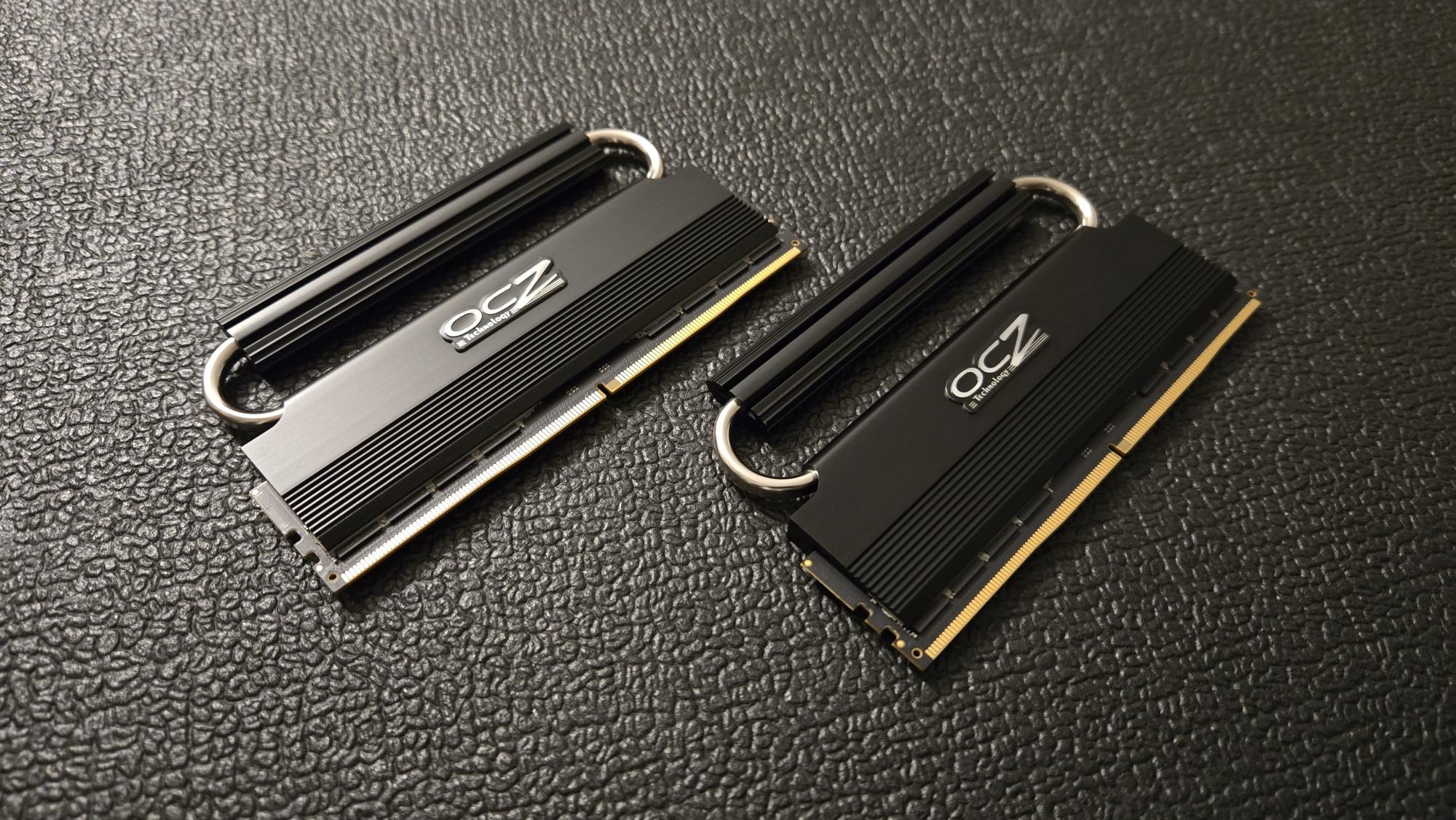

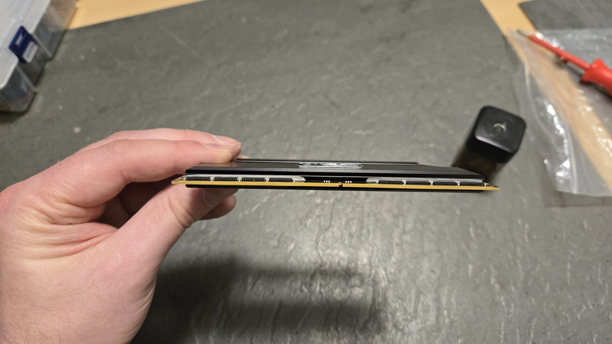

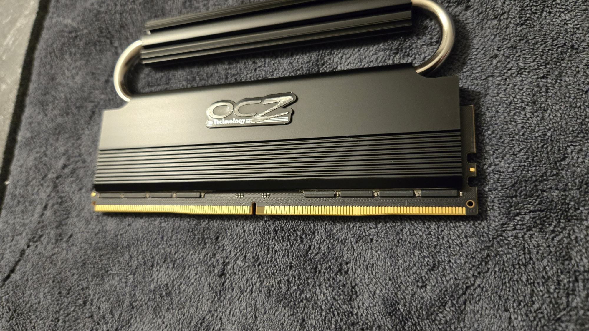

OCZ Reaper DDR3 Heatsink auf DDR5
Wollt mal die Gelegenheit nutzen und meine Erfahrung mit dem RAM-Umbau teilen. Als neue Heatspreader kamen die schwarzen OCZ DDR3 Heatspreader zum Einsatz:

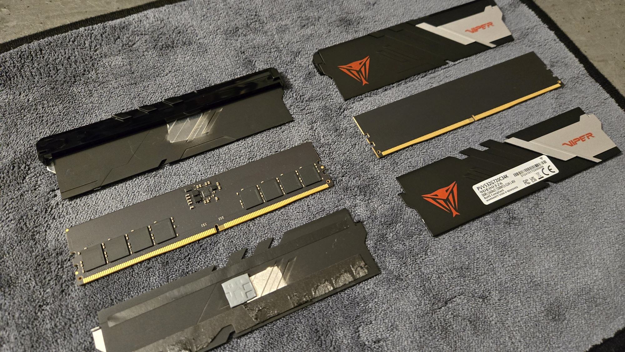

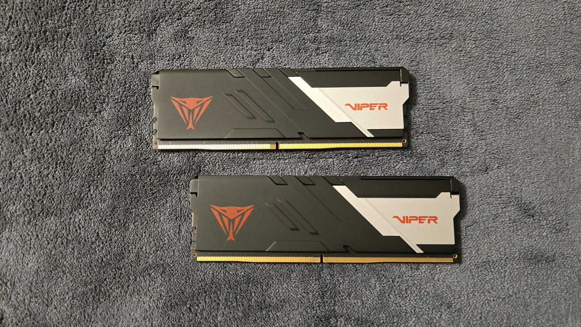

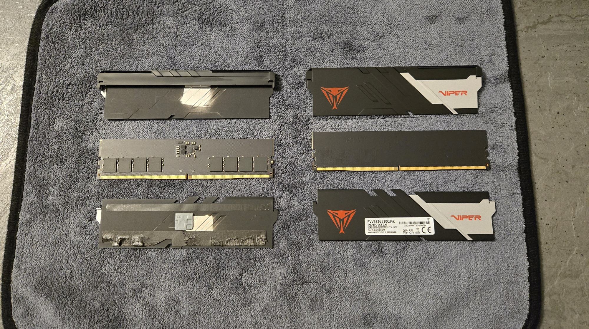

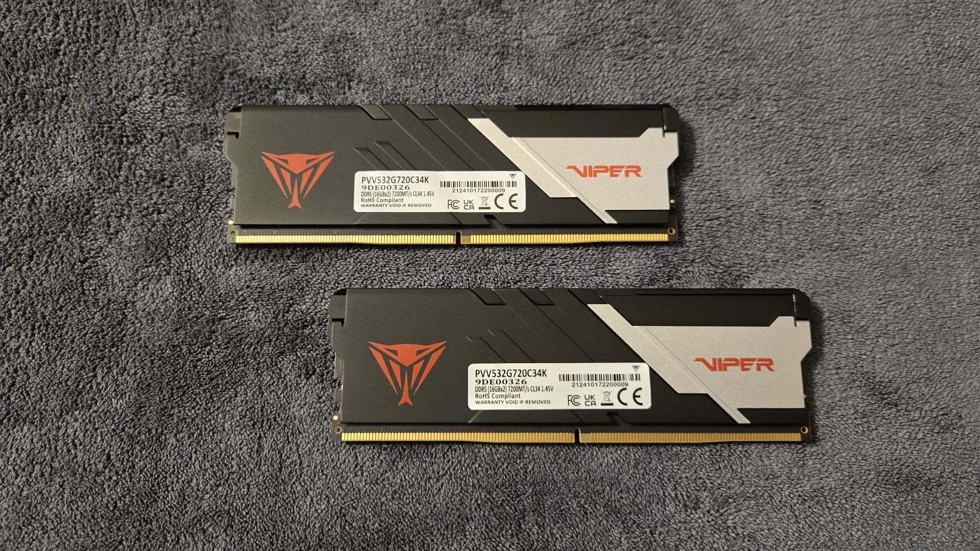

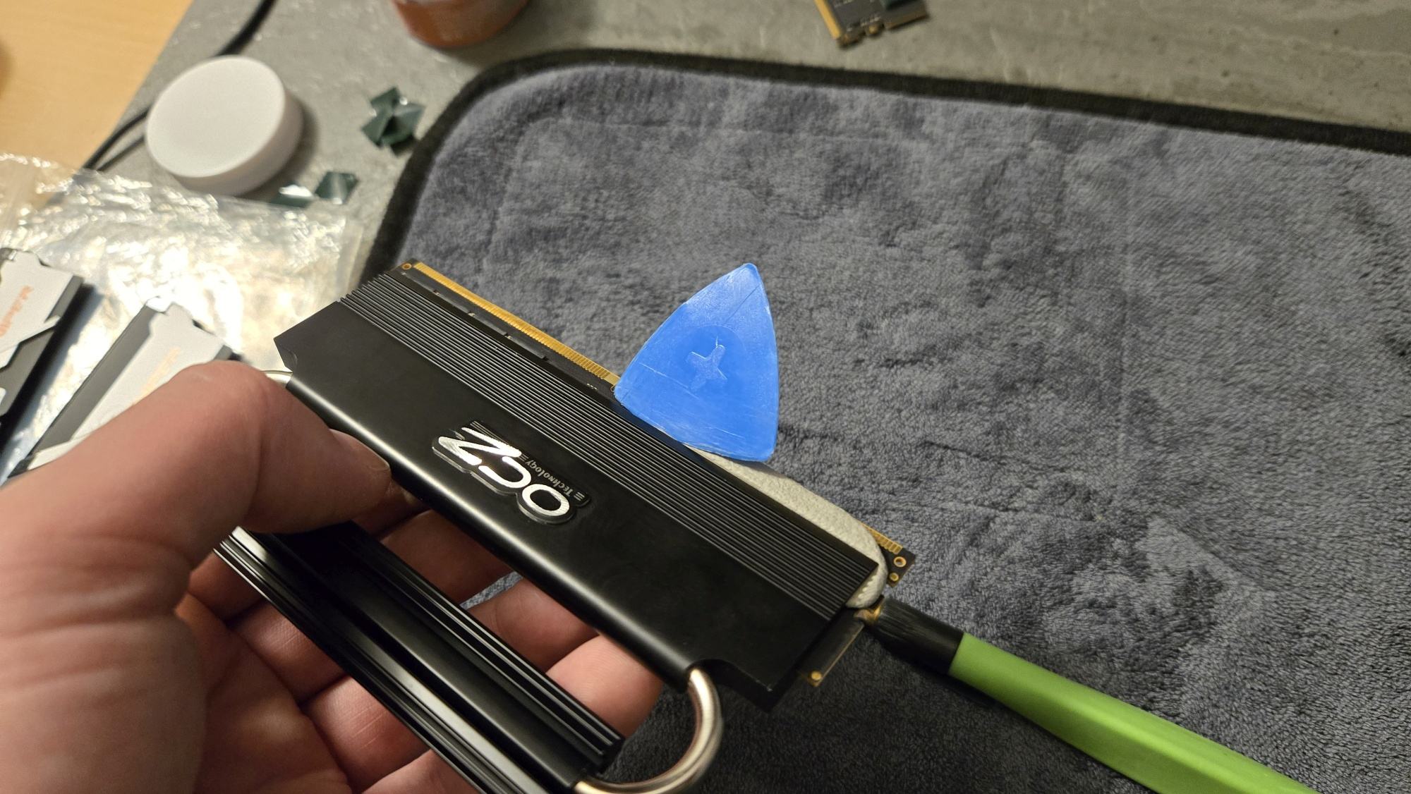

Umgebaut wurde auf das Patriot Viper Venom 7200er Kit.
Hatte mir das Kit geholt, weil ich gerne Hynix A-Die ICs haben wollte. Für 109€ bei MF auch nicht wirklich teurer als viele 6000-6200er Kits.

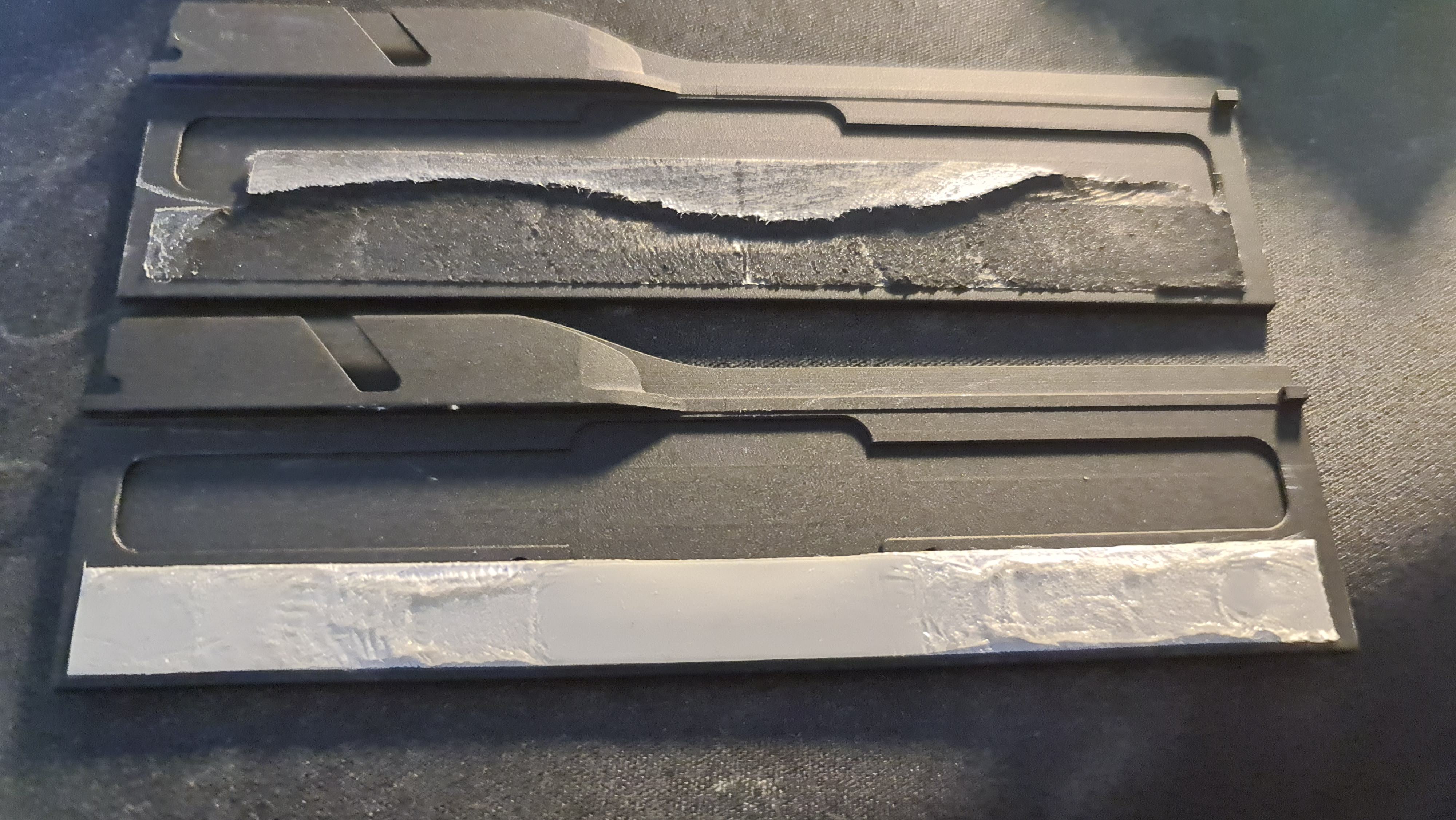

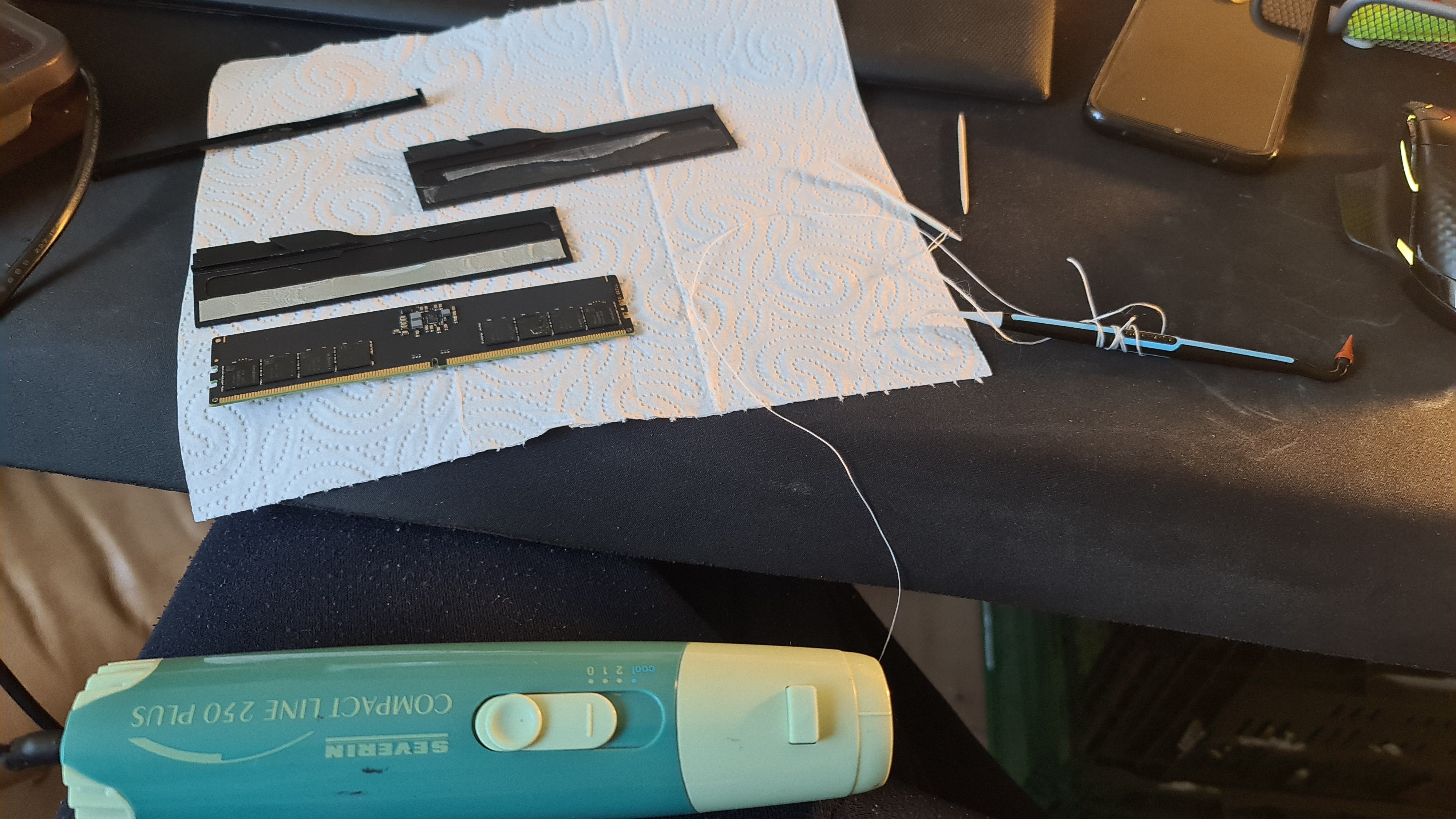

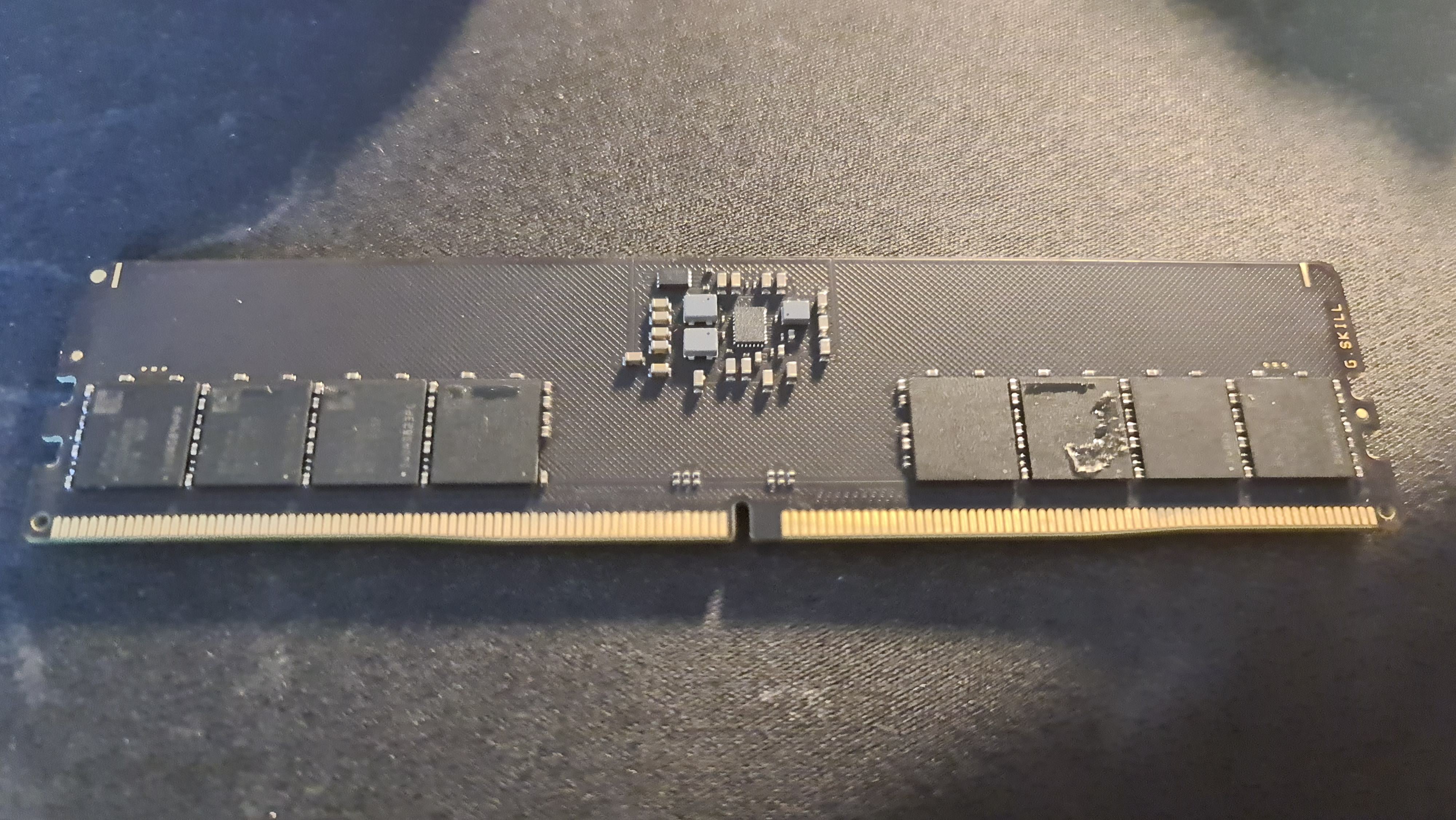

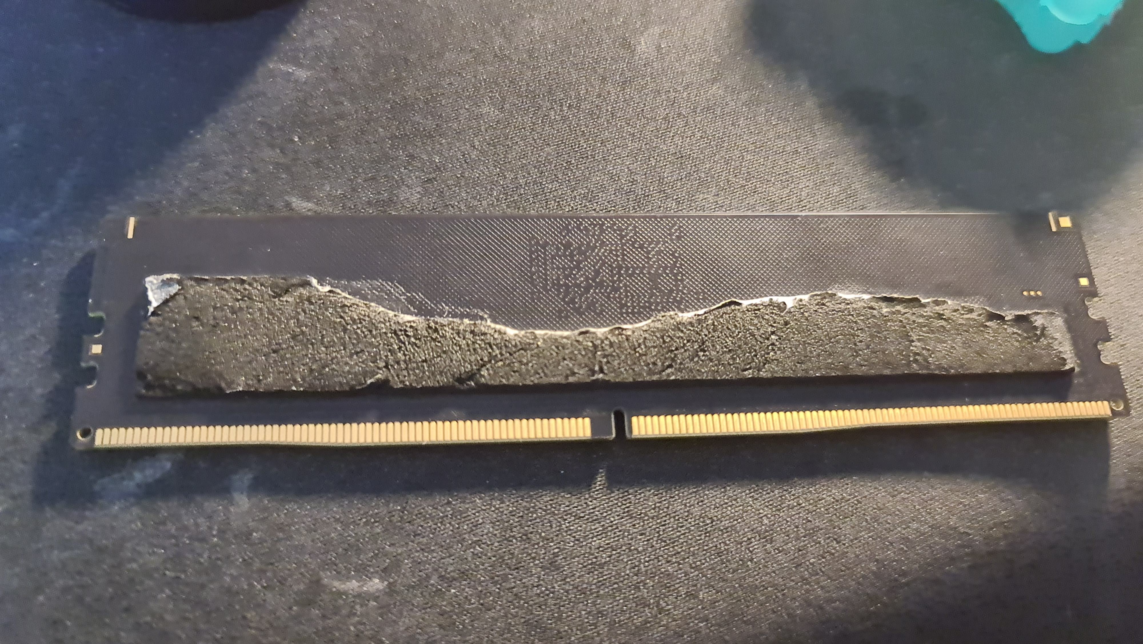

Zum Lösen der dünnen Bleche war eigentlich geplant, dass ich mit der bewährten Isopropanol-Lösung vorgehe. Allerdings gingen die Bleche derart leicht ab, dass ein kurzes Erhitzen schon völlig ausreichte, um sie ohne zu verbiegen zu lösen.

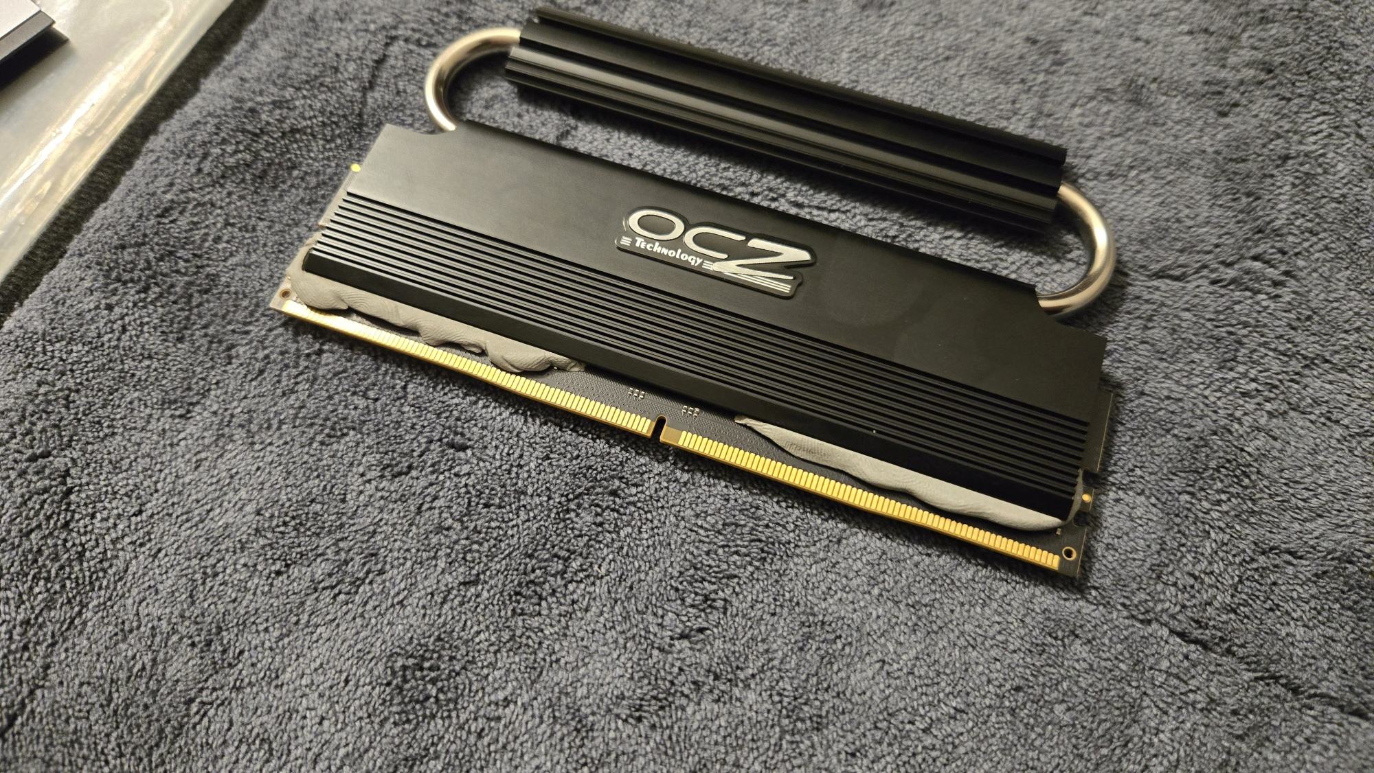

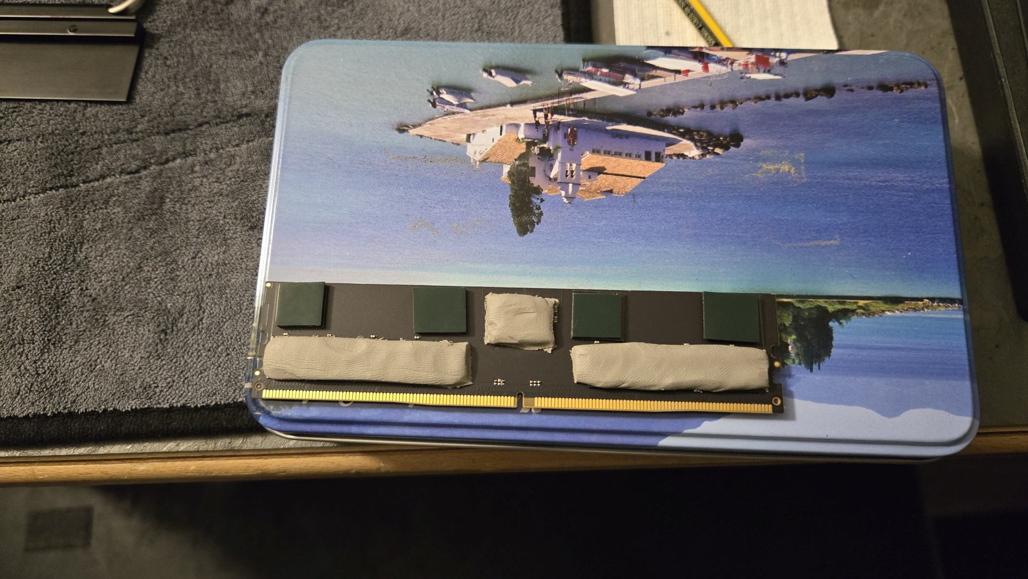

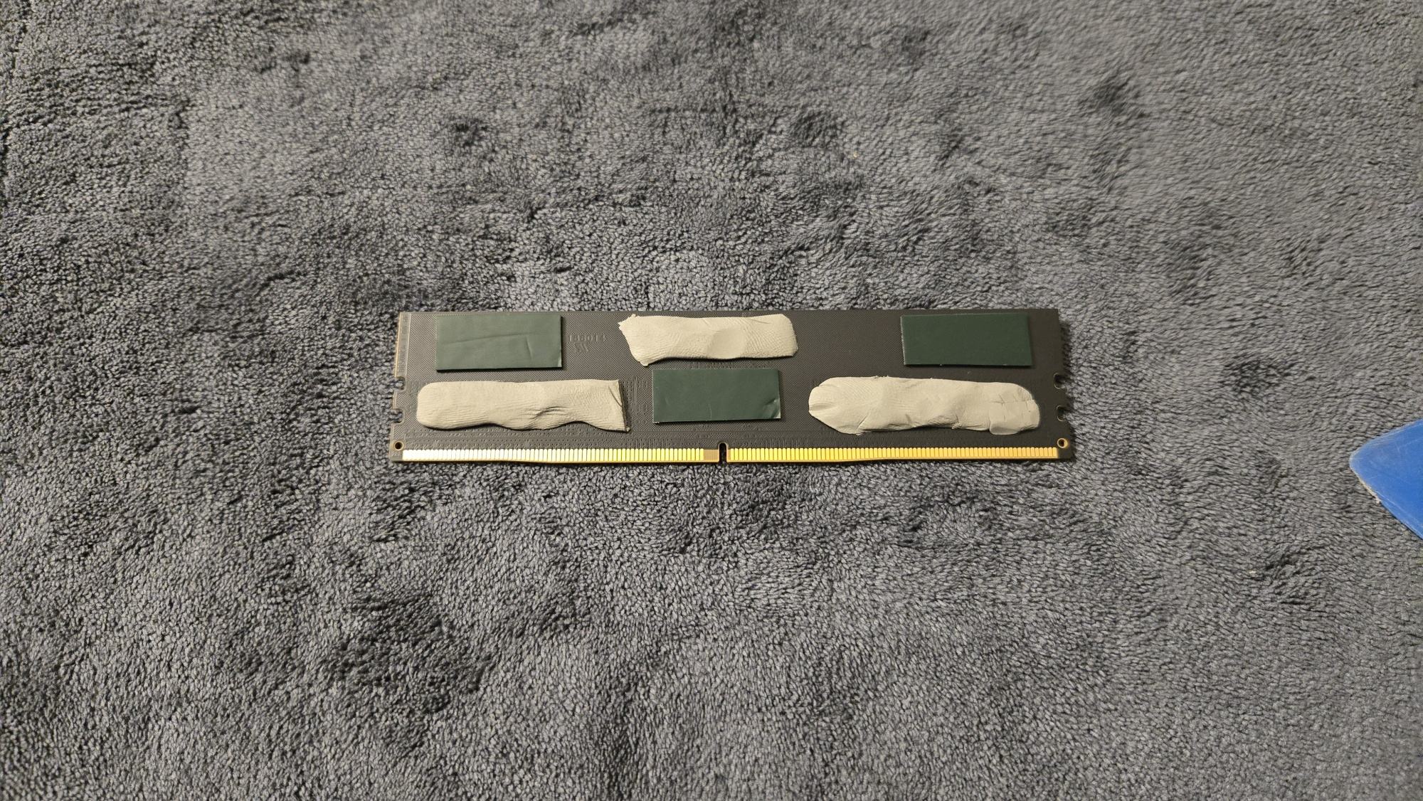

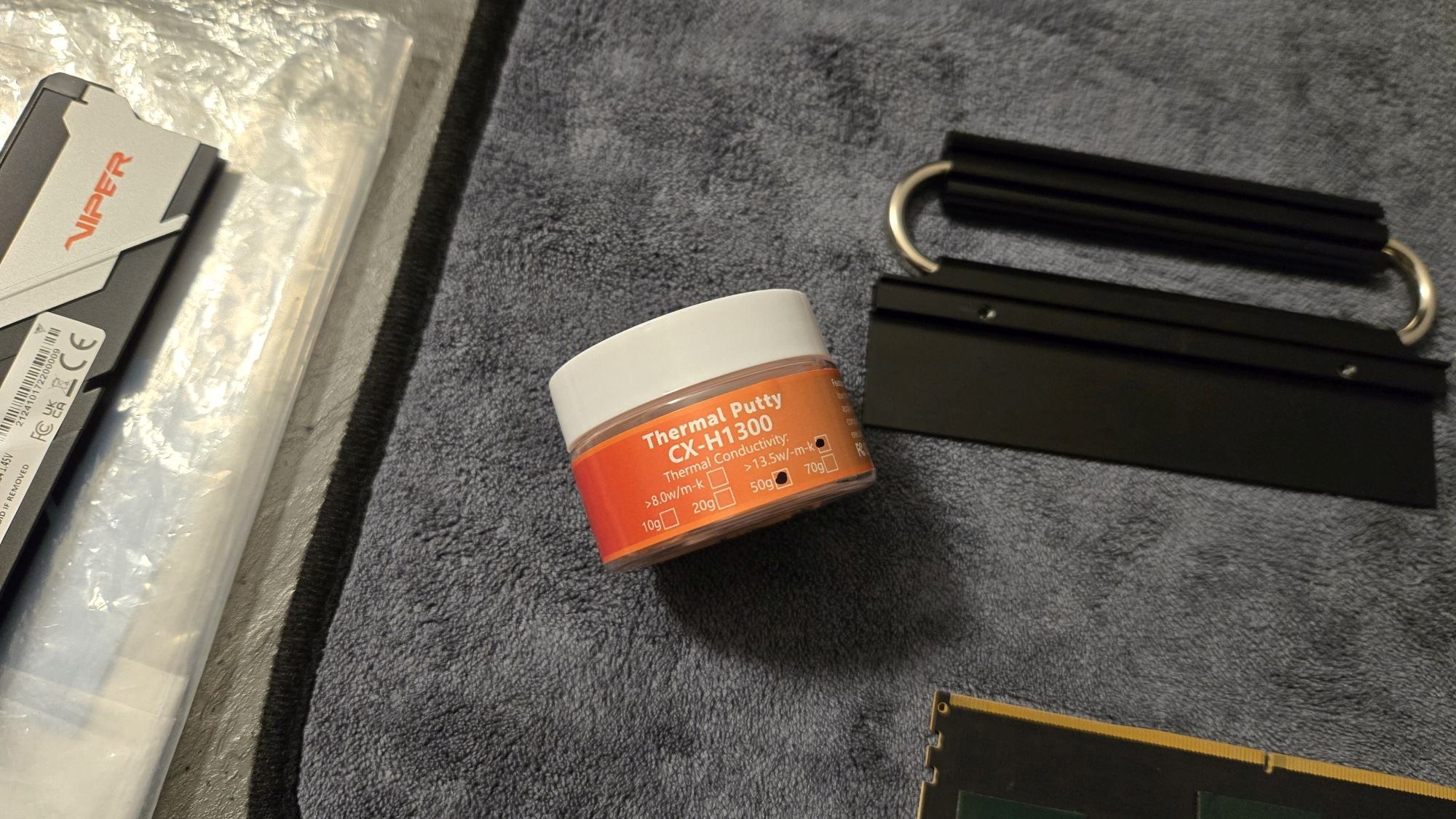

Statt Wärmeleitpads habe ich auf Thermal Putty CX-H1300 gesetzt. Sowohl Igor als auch ich haben damit ziemlich gute Ergebnisse erzielt. Als Klebeband habe ich dieses hier1 oder hier2 genutzt.
Auf der Rückseite der Sticks habe ich das Putty hinter die ICs und dem PMIC-Bereich verwendet. Den Rest mit dem Klebeband:
Auf der Vorderseite musste ich das Klebeband doppelt nehmen, damit ausreichend Puffer (Höhe) für DRAM-ICs und PMIC bleibt. Auch hier wieder das Putty großzügig auf ICs und PMIC:
Anschließend Schutzfolien abgezogen (vorher mittig ausgerichtet und markiert) und RAM-Riegel montiert. Hab das ganze dann noch mit einem Gewicht für ca. 20 Minuten beschwert, damit Klebefolie und Putty sich ordentlich verkleben/ setzen. Das Putty, was herausgedrückt wurde, hab ich dann mit einem dünnen Plastik-Tool entfernt:

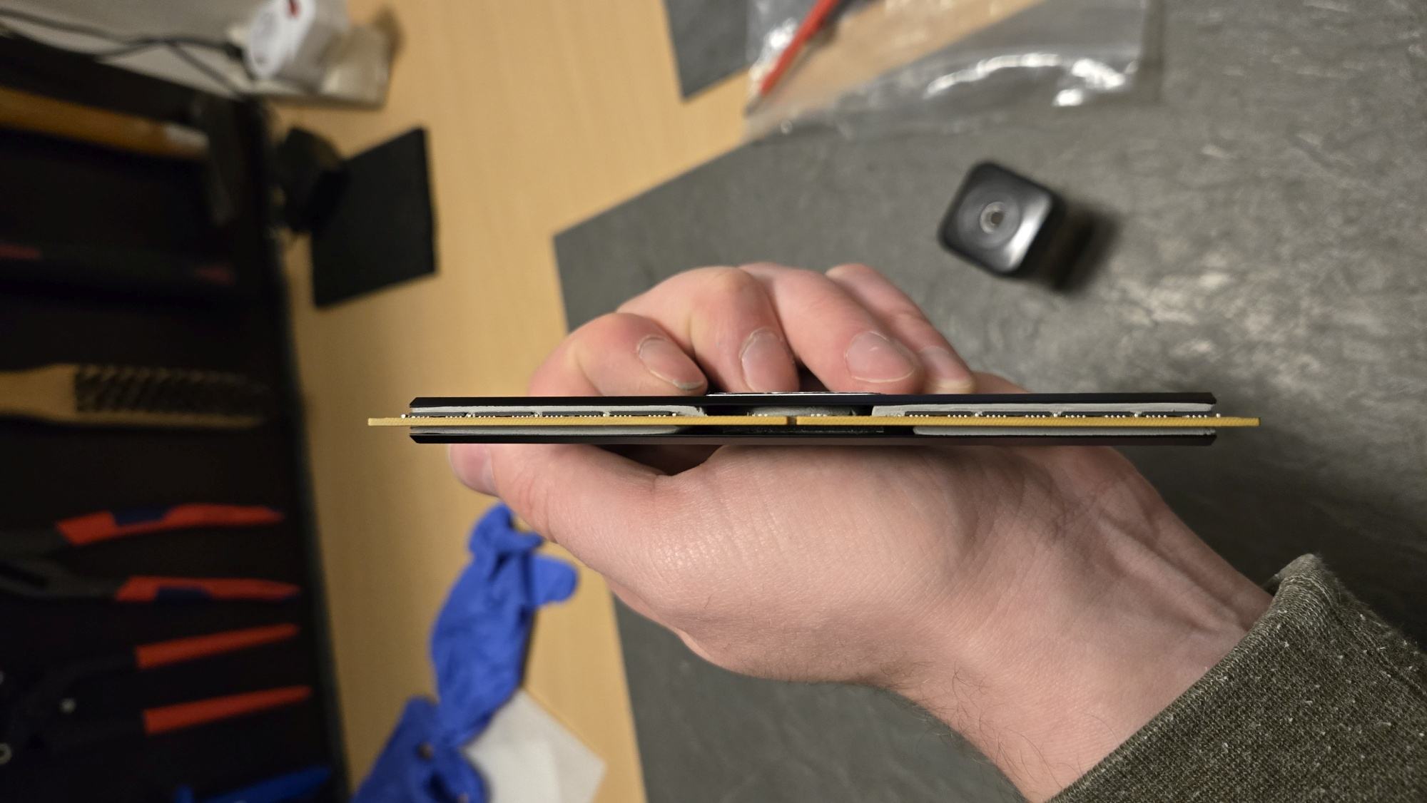

Im Grunde relativ einfach umzusetzen. Was mir aber nicht so gefallen hat, ist die Tatsache, dass die RAM-Chips nicht vollständig bedeckt werden:
Es fehlen genau 2mm. Im Nachgang hatte ich es gemessen und kam auf folgende Werte: RAM-Riegel Oberkante bis IC Unterkante = 26mm. OCZ Heatspreader (verfügbare Kühlfläche) 24mm. Daher die fehlenden 2mm. DDR3 war früher einfach schlanker. Schaut man sich heutige DDR5 Heatspreader an, beträgt die Kühlfläche oftmals diese besagten 26mm.

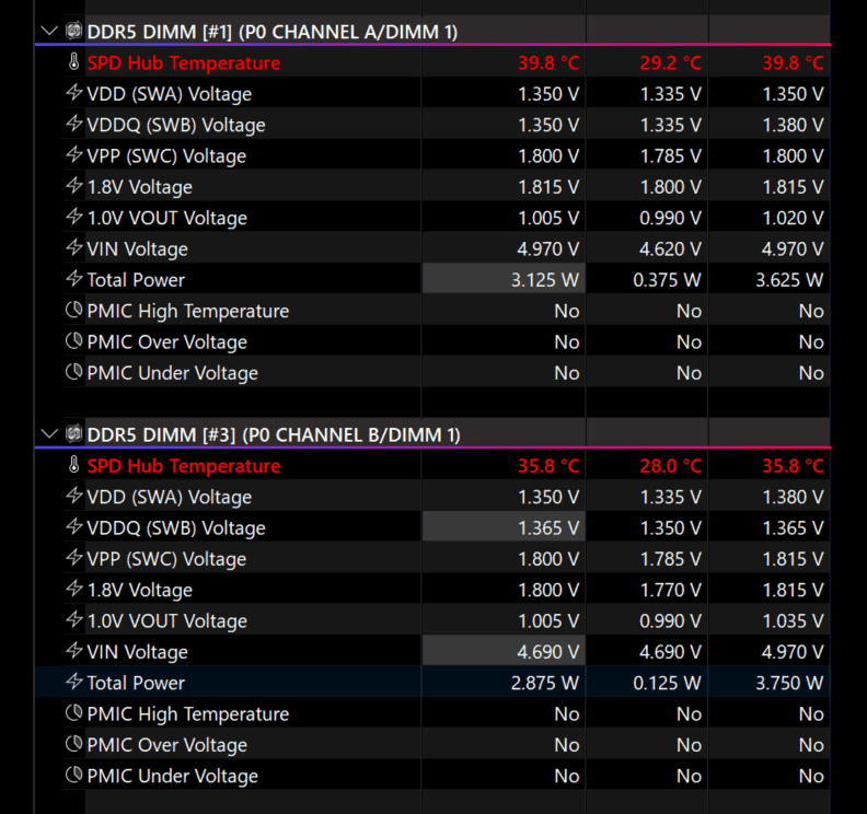

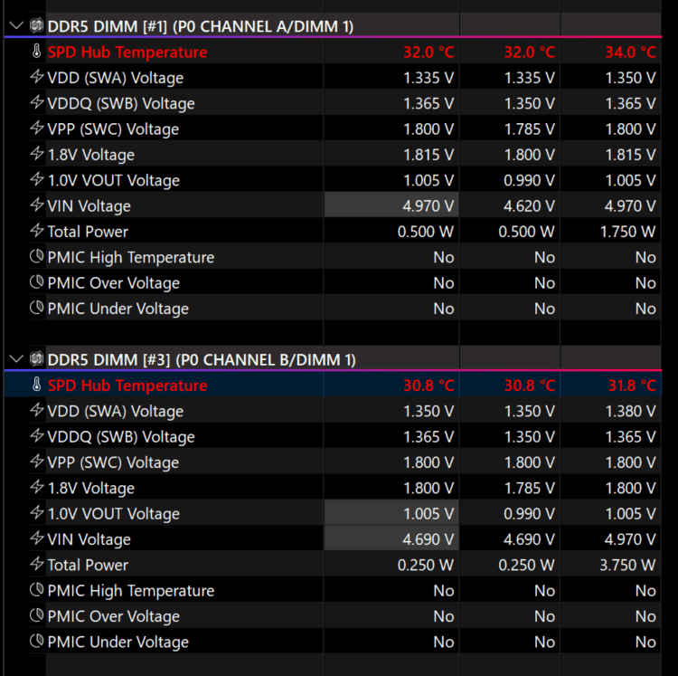

Nichtsdestotrotz habe ich sie dennoch getestet, da der Hotspot in der Mitte des ICs liegt und dieser abgedeckt ist. Als Test hatte ich 30 Minuten OCCT Memtest genommen (VDD & VDDQ 1,380v).
  • Originaler Heatspreader: 51,7°C
  • OCZ Heatspreader: 46,0°C
Allerdings muss ich dazu sagen, dass sich die Temperaturen auf einen fast passiven Kühltest, mit sehr wenig Luftstrom, beziehen (hab keine Gehäuselüfter). Mit dem OCZ Heatspreader dauert es außerdem länger bis die Temperaturen steigen. Mit einem aktiven Luftstrom performen die OCZ Heatspreader vermutlich noch ein wenig besser, welches auch die Bilder von der Wärmekamera bestätigen. Heatpipe und Kühlkörper werden tatsächlich warm.

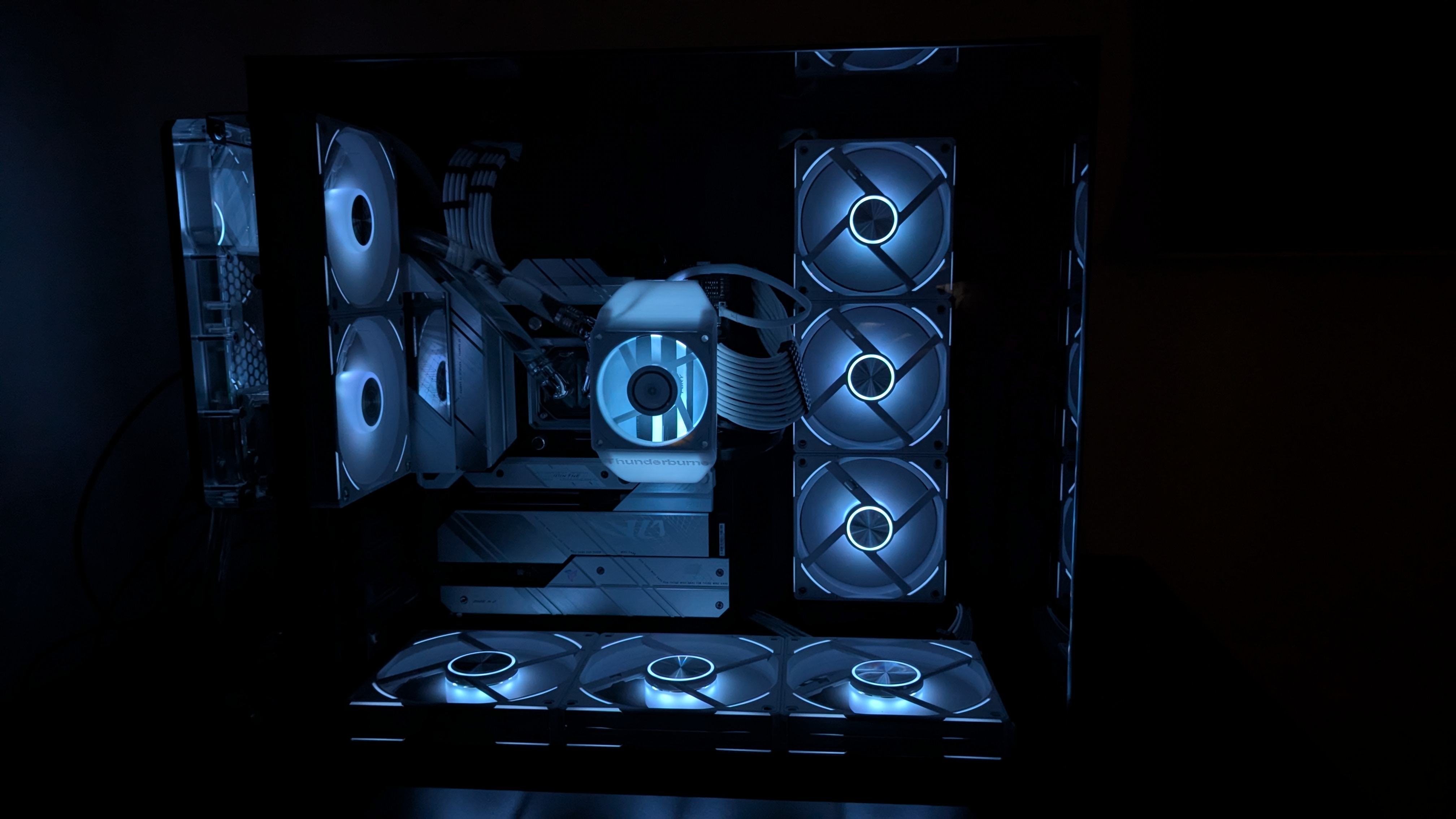

So schaut's in meinem System aus:
Eine Sache noch: bei der Montage der Heatspreader auf die RAM-Riegel habe ich das OCZ Logo nach links-schauend montiert. Das liegt daran, damit die massive Seite (ohne Schrauben) auf der IC-Seite liegt. In der Hoffnung so minimal bessere Temperaturen herauszuholen. Gestern in der einstündigen Gaming-Session haben sich die Temperaturen auf 43,2°C und 42,5°C einpendelt, womit man eigentlich zufrieden sein kann.
Ob ich die Heatspreader dahingehend noch nacharbeite, sodass die ICs vollständig bedeckt werden, muss ich mir überlegen. Einerseits juckt's schon in den Fingern, dass es nicht perfekt ist, andererseits sind die Temperaturen völlig in Ordnung. Mal schauen... optisch gefällt's mir auf jeden Fall.
Edit, kurzer Nachtrag.
Wenn ausreichend Anpressdruck vorhanden ist, ist ein zusätzliches Verkleben aus meiner Sicht nur optional notwendig. Und wenn, dann reicht minimales Verkleben einseitig völlig aus.
@Induktor schöner post, Frage zum Putty: Härtet das aus klebt es stark oder kann man die HS auch wieder aufwandslos entfernen? Ich kenne Putty nur von meiner 3090FTW, da war das Zeug ab werk auf den Spulen und es war absoluter Krebs erstmal den Kühler runterzubekommen und dann die Reste noch wegzukriegen.
Es ist auch so echter Krebs die Ramriegel zu demontieren, Putty ist da schon angenehm, darfst nur nichts nehmen, das super ölt.
Hatte auch erst überlegt das zu nehmen, aber war mir final zu teuer.
Als nicht WaKü Kühler ist es halt doof, da du nichts verschrauben kannst, hier ist klebend ja top.
Du kannst deine GPU in Aceton und Iso baden, dann lösen sich die Putty Reste fast von selbst.
Nur danach eben gut mit Iso tränken/ stark spülen und dann mitm Puster unter den Bauteilen alles herauspusten, damit das Iso keinen Ärger macht.
Also das CX-H1300 Putty hat eine sehr ähnliche Konsistenz wie Knete. Klebt auch nicht wirklich (ganz minimal, wenn man es fest andrückt) und lässt auch relativ leicht wieder entfernen, ohne zu verkleben oder sonst was. War und bin eigentlich ein großer Befürworter von Arctic Pads, aber das CX-H1300 ist echt ne Empfehlung. Gute Leistung und lässt sich leicht verarbeiten, auch kein Stress mit erneuter Demontage. Muss man nur aus Fernost (AliExpress) bestellen.
Eigentlich bleibt das so wie man es verwendet. Ich hab da bislang nichts von ausölen oder so gesehen. Ich nehme ja immer ein wenig mehr als nötig und knete den Überschuss einfach wieder zusammen. Dabei bleiben die Hände auch völlig sauber.

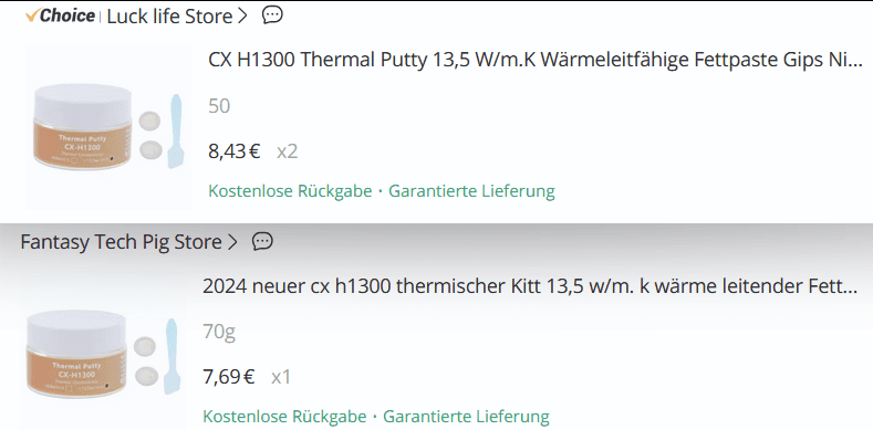

Zu teuer? Hab für 50-70g! mit 13,5w/mK um die 7-9€ inkl. Versand bezahlt.
Also für vernünftige Pads wird's unter 10€ schon schwierig, gerade wenn du die gleiche Oberfläche/ Menge abdecken willst. Links zu den Shops sind in meinem Link.
Japp schon länger her und ich hätte mehr benötigt, da waren dann Pads die günstigere Wahl.
Ich sagte ja gerade, dass.man nichts ölendes nehmen sollte, was auf viele Weiche Pads z.B. zutrifft.
Putty ist weniger ölend, kann aber auf ner GPU mot echt hohen Temperaturen etwas bleeding zeigen.
Beim RAM ist wichtiger, dass.du etwas klebendes hast, bei Verschraubungen Kühlern nahezu egal.
