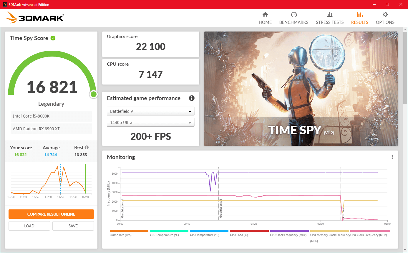

UPDATE!
@ShirKhan kannst also gleich den eintragen 😉
1. 22.100
2. AMD Radeon 6900 XT Referenz
3. 2.703 / 2.133 MHz
4. 42 °C / Wasser
5. 21.3.2
6. Intel Core i5-8600K @ 5.200 MHz
7. 4x 8GB DDR4-3200 CL14 @ 4000MHz 17-17-17-37
8. @MuTzE

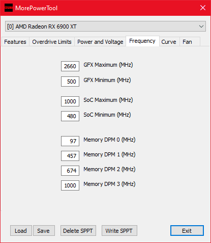

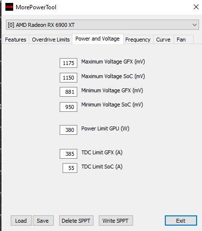

Mal ein Kommentar dazu.
Ich habe übrigens immer mehr Punkte, wenn ich den Minimal-Takt etwas niedriger lasse.
Je näher ich an den Maximal-Takt gehe, umso weniger Punkte habe ich am Ende.

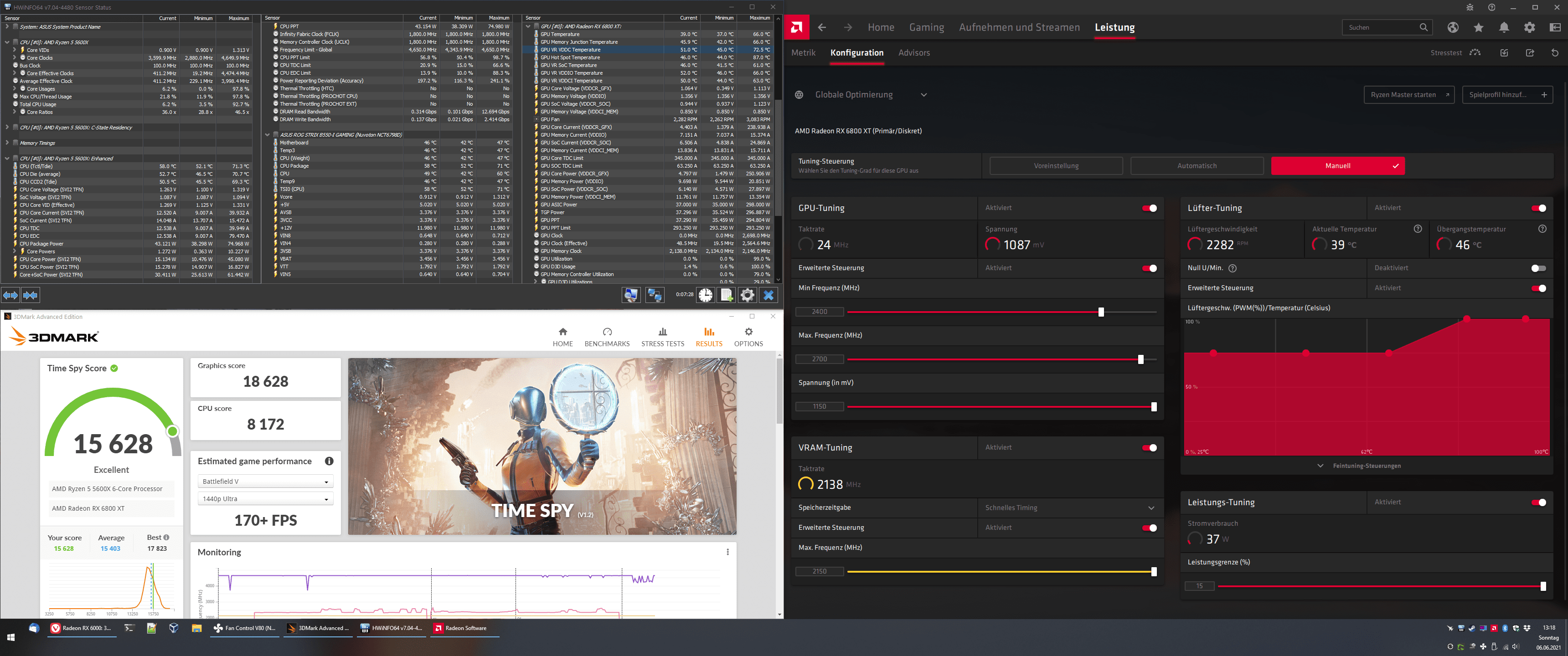

@SunnyStar: Danke für deinen Score. Kommen weitere, da die Karte ganz frisch ist? Dann warte ich noch mit dem Eintrag. Bitte poste noch einen lokalen Screenshot des Runs wegen unterschiedlicher Benutzernamen.
Ja, da kommen noch weitere dazu, denn der Score ist nicht gut und die Temperatur zu hoch - da geht noch wesentlich mehr :-)

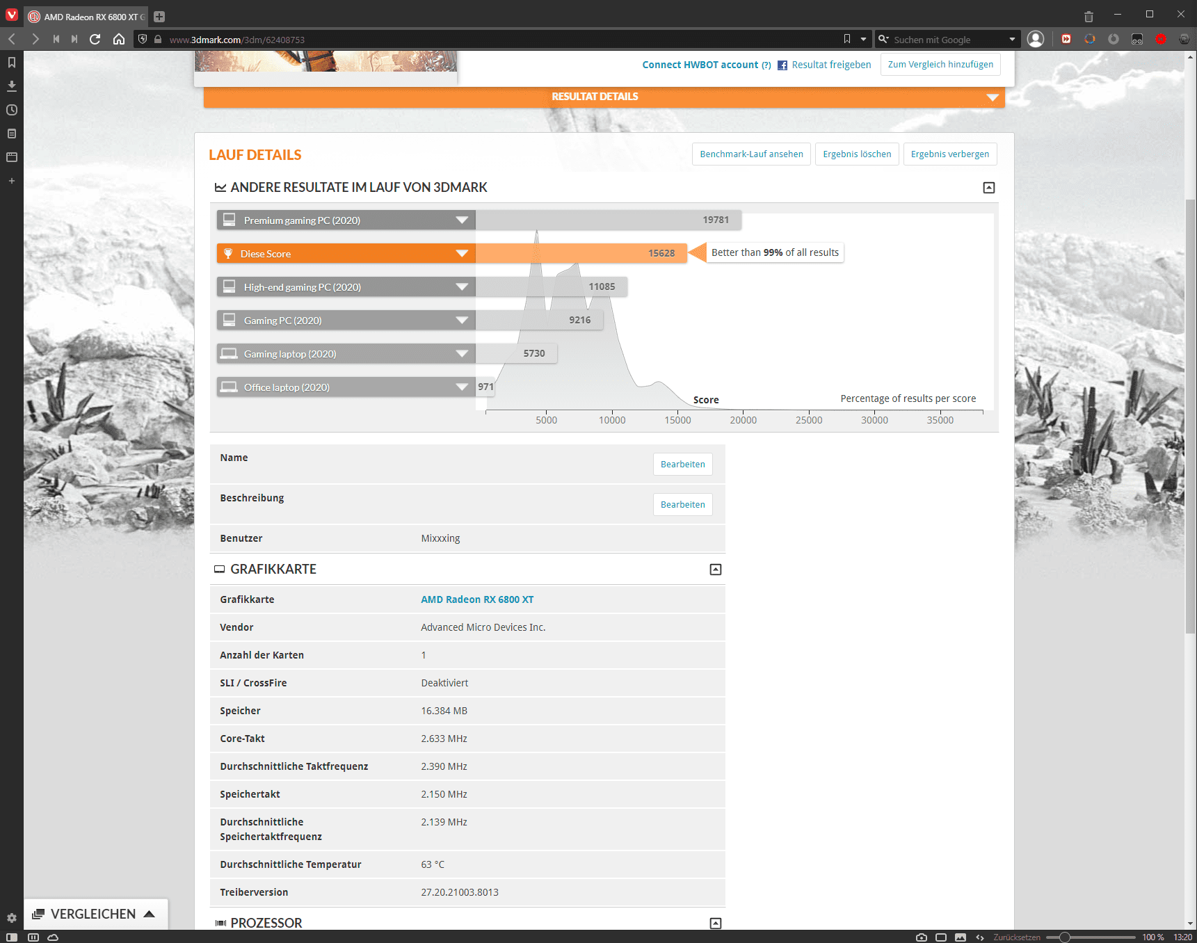

  • 18628
  • AMD Radeon RX 6800XT MB
  • 2633/2150MHz
  • 63°C/Luft
  • 21.5.2
  • Ryzen 5 5600x
  • 2x16 DDR4-3600 CL16
  • @SunnyStar
Wie die anderen 19k und mehr Punkte erreichen - keine Ahnung :ROFLMAO:
@ShirKhan
Das Ergebnis bleibt (hoffe ich :d)

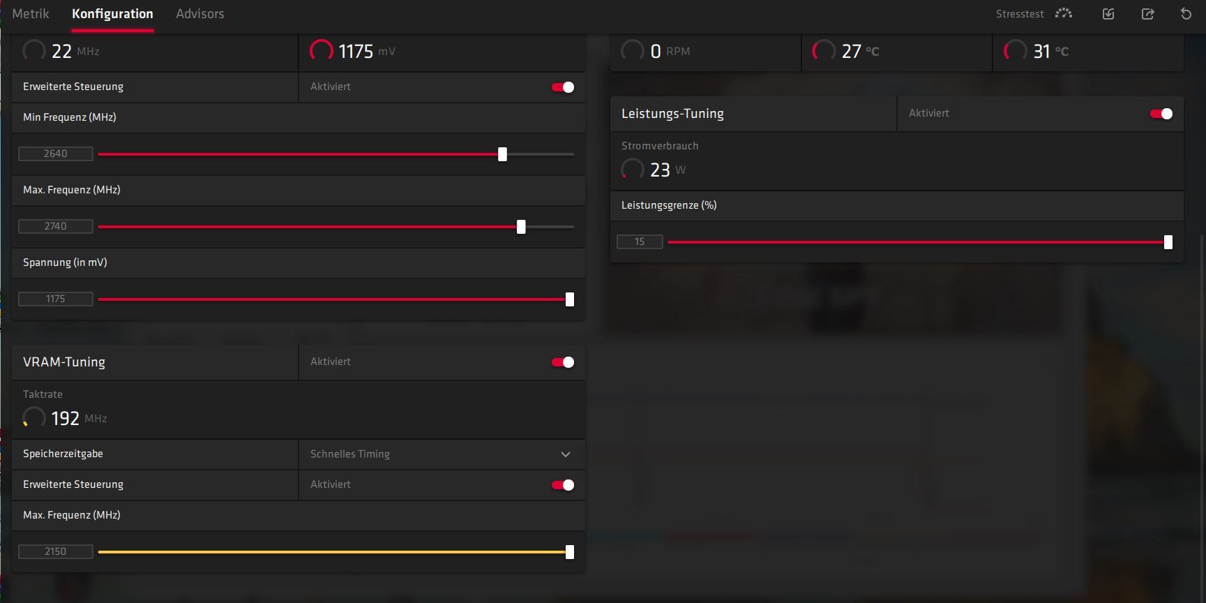

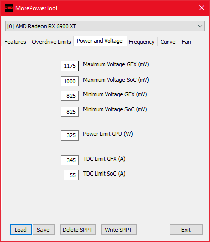

@ShirKhan

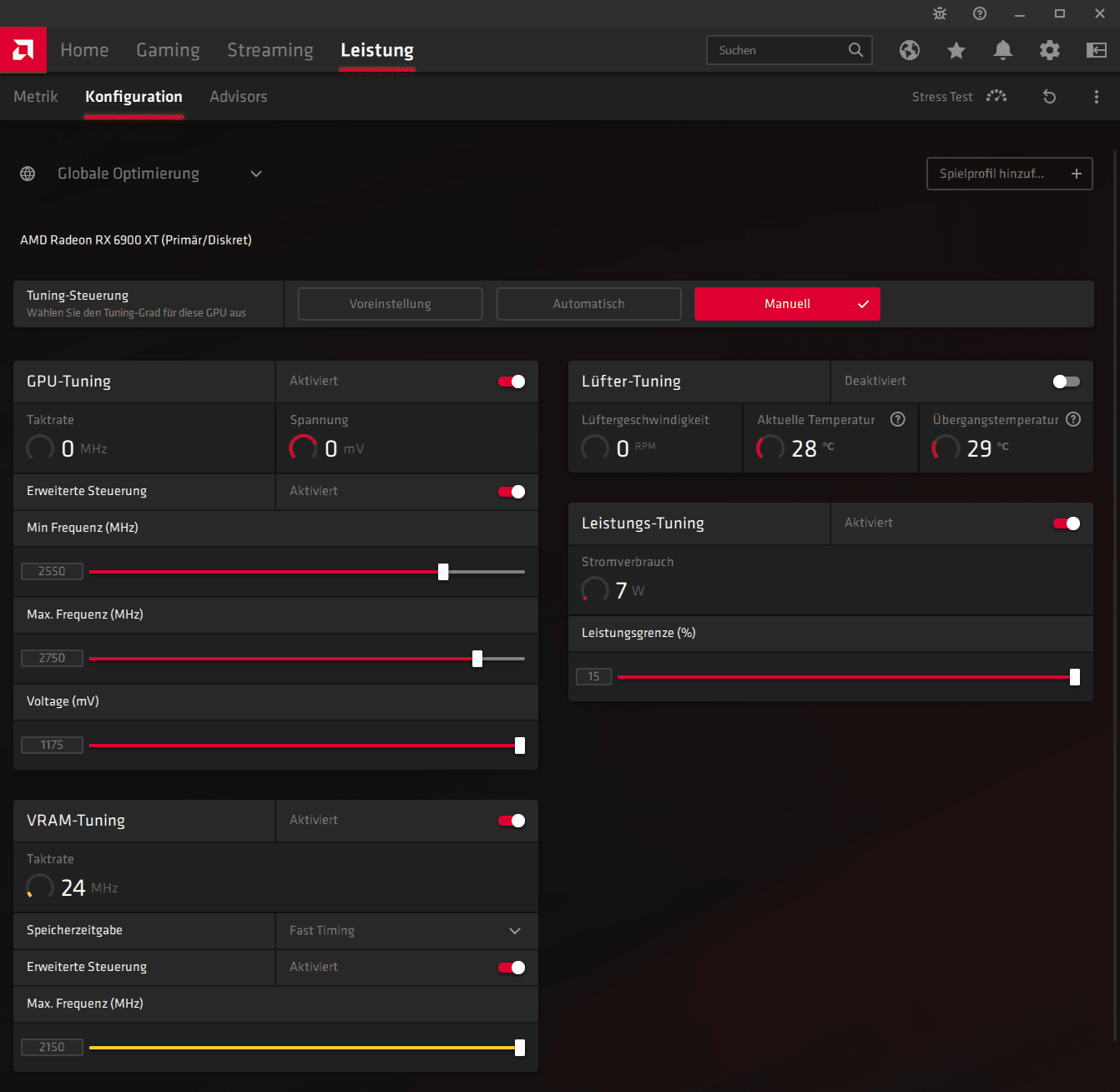

Major Update:
22572
xfx 6900XT Ultra
2740/2150
41 Grad GPU
26 Grad Wasser
Ambiente ca. 25 Grad
AMD R7 5800X@5GHz
2x16GB DDR4-3733 CL 14
Treiber 21.5.1
@Holzmann
PS
Derzeit in meiner Konfiguration der beste GPU Score, ich bin Weltmeister 😇
