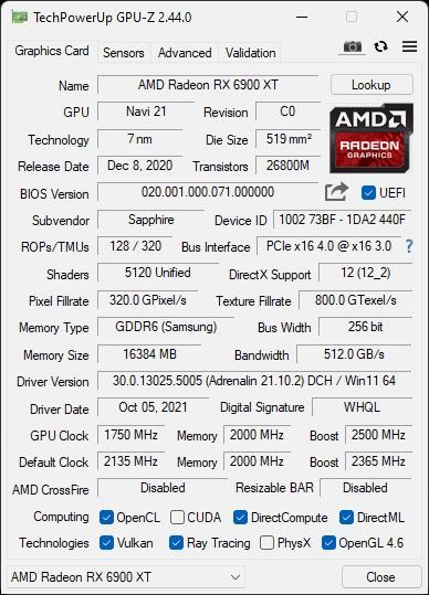

Wo hast du bei GPU Z nachgeschaut?
Echt?
Mach mal ddu und den Treiber nochmal neu und guck erneut.
Habe ich schon zweimal mit DDU gemacht, weil ich es nicht glauben wollte.

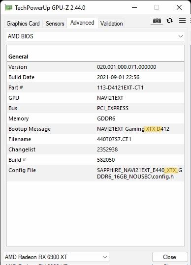

@Blackman2106 Device ID müsste bei einem XTXH Chip eigentlich die 1002 73AF - "irgendwas" sein, ist bei der Toxic aber die 1002 73BF und das offenbar nicht nur bei mir.
Auch im Advanced Tab steht beim Bios nichts mit XTXH.
Oder bin ich da auf dem Holzweg und muss woanders schauen?
also was feststeht ist, dass dein Boost in GPU Z nicht zur Toxic Air passt. Habe grade nachgeschaut und der Boost sollte bei 2425 angegeben sein. Entweder ein Auslesefehler oder man hat hier ein falsches Bios drauf ...... :unsure:
Die Boostangabe passt eher zur Nitro SE! Haben ja beide das selbe PCB wenn mich nicht alles täuscht. Lass dir doch zur Sicherheit nochmal eine Toxic zusenden und gib diese zurück!
Wenn man in der Trixxx Software den "Toxic Boost" aktiviert sieht es anders aus, dann ist aber einfach das Taktlimit erhöht - die Device ID bleibt die gleiche.
Habe alle möglichen Spielereien mit BIOS Switches usw. durch und keine Veränderung im Bereich Spannungs- und Taktlimit gesehen.
Ehrlich gesagt habe ich auch keine Lust mehr, Karte geht heute zurück.
Evtl. juckt es mich nochmal die MSI Gaming Z Trio zu probieren, wenn die unter 1500€ fällt...
der Toxic Boost passt zur Angabe!

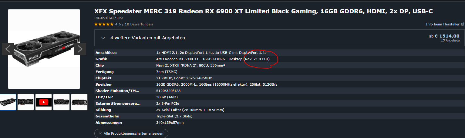

die merc limited black ist xtxh?
Vor einigen Wochen habe ich nach langer Suche im Internet, nur einen einzigen ausführlichen Test zur "Sapphire Toxic Radeon RX 6900 XT Air Cooled" gefunden. Dort wurde klar als "negativ Punkt" aufgeführt das es keine XTXH ist, auch ein Screenshot hatte das gezeigt. Echt schade. Leider finde ich den Test nicht mehr.
Ich würde zur Limited Black wechseln wenn du eine XTXH haben magst.
P.S. Die Angaben bei Idealo und Geizhals sind leider immer häufiger falsch, darauf sollte man sich nicht mehr verlassen.
