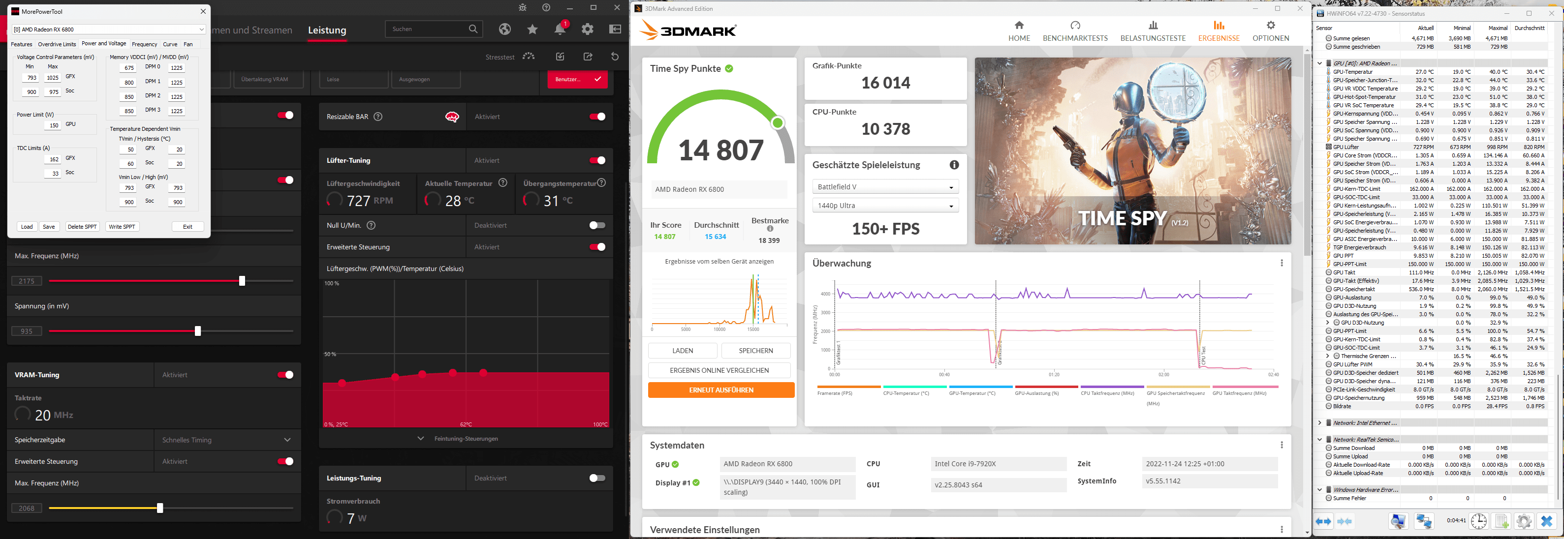

Kleiner Teilerfolg...die 16000 mit 150W geknackt
UPDATE
150W
16014
Asus Rog Strix RX 6800
22.11.1
36° Luft
@DaHell63

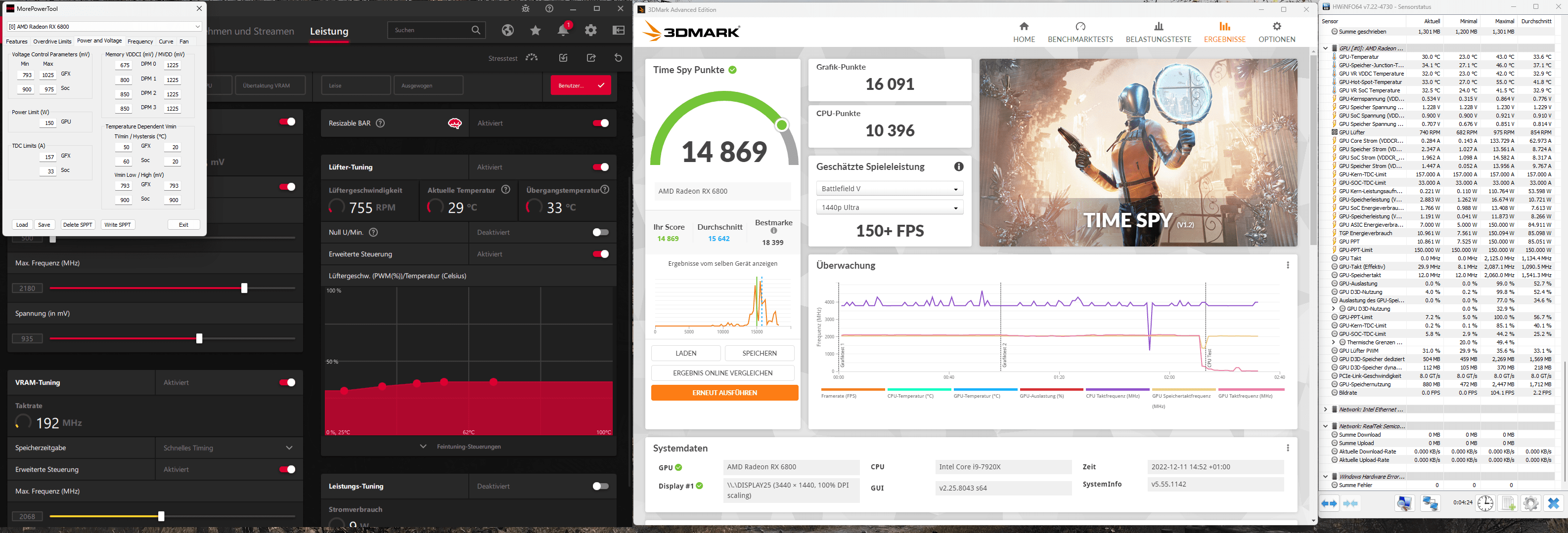

Hi zusammen, 150W kurz mal das Krönchen schnappen.
Zusammen mit meinem Sohn.. einfach mal drauf los, nach einer Sunde hatten wir folgendes Resultat.
Dabei machen wir sicher noch viel falsch.. aber egal, learning by doing..
Habe mir irgend ein "AMD RX 6950 XT" Bios ins MPT gehoben.
Werte in grün wurden von uns adaptiert, Werte in gelb durch das Bios.

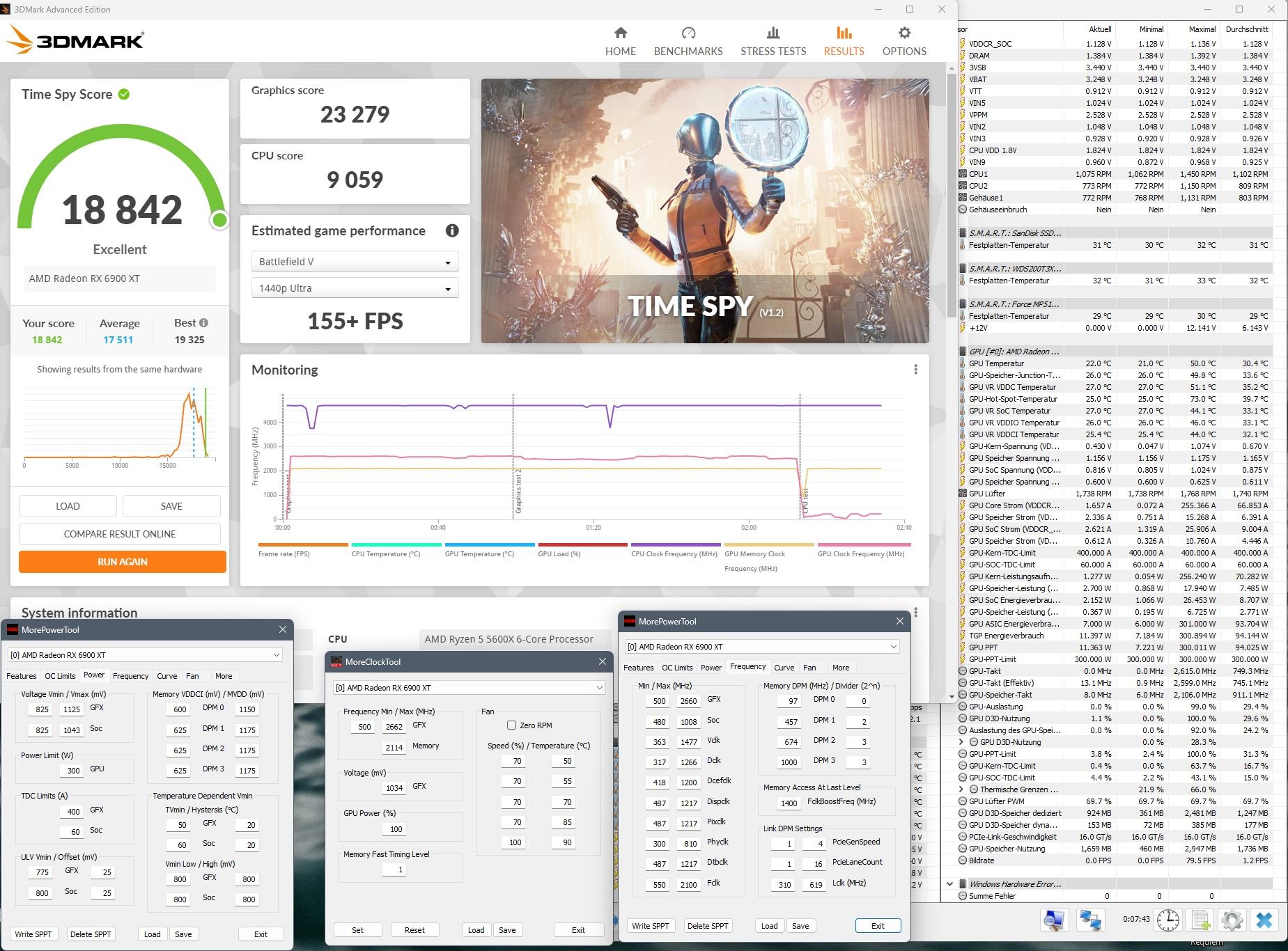

Danke für deinen Eintrag. Wären du und @Fas7play vielleicht noch so nett, die Grafiken zu kleinen Vorschaubildern zu machen? Der Thread dankt es euch mit Übersichtlichkeit.

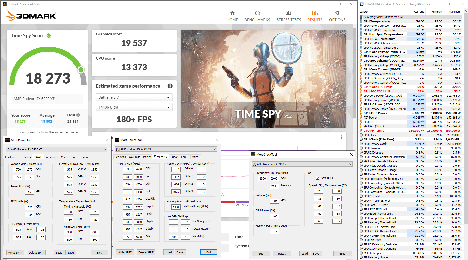

Versuch mal bei den niedrigen Wattzahlen den Speicher und SoC so weit wie möglich runter zu drehen (Voltage & MHz). Der GPU Core muss so viel Leistung wie mit dem Powerlimit irgendwie möglich ziehen können. Bei SoC und VRAM müssen maximale Einsparungen her, damit bei 100 Watt wirklich gute Punktzahlen rumkommen.
der EVC war nicht angeschlossen.
Klar, eine Spannungserhöhung wäre auch nicht zielführend bei 100 W. Ich schreib bei der Kartenbeschreibung rein, was ich von der Karte weiß, ggf. zusätzlich zu den Userangaben.
Ja, das hatte ich anfangs falsch gemacht gestern.
Ich hab zunächst deutlich zuviel in SOC und Speichergeheizt und mich über 10k GS gewundert. Als ich dann schon die Schnauze voll hatte, hab ich mir nochmal die Top Scorer genau angesehen und mich auich erinnert, dass TS nicht zuviel von VRAM Profitiert - und diesen dann soweit es eben geht, reduziert. Aber ich komm da im MPT bereits an die unteren Limits des min (675 mV) und max (1275 mV) Werts beim VRAM - und weniger geht dort nicht. Ggf kann ich beim SOC nochmal etwas an Spannung reduzieren, da kenne ich das Minimum meiner Karte nicht, bevor die sich nicht mehr booten lässt.

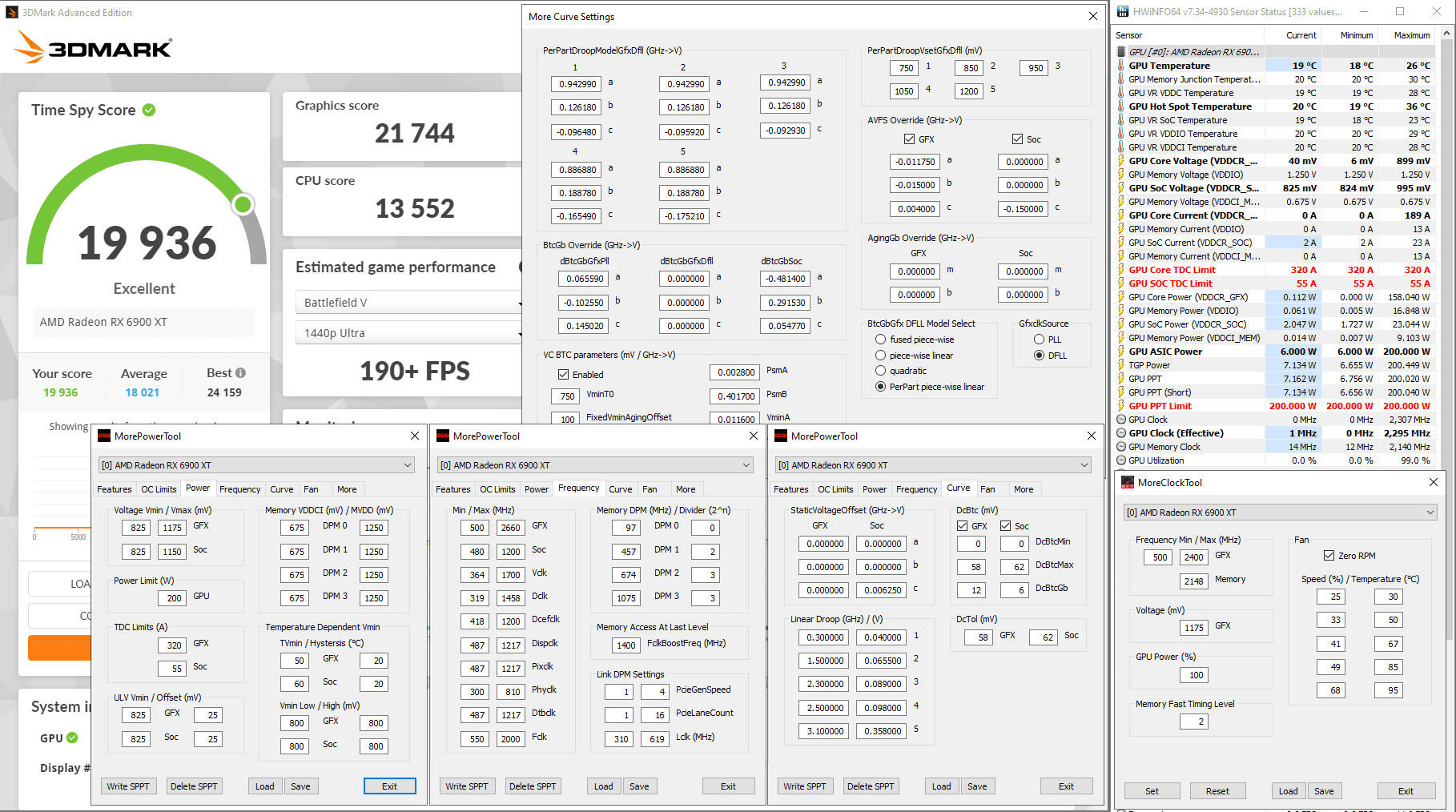

Ahoi, mit meinem ersten Post in diesem Forum möchte ich mich mal direkt im 200W-Ranking eintragen. Ich befasse mich erst seit kurzem
mit UVOC und finde es super interessant. Jedem Anfänger kann ich diesen PCGH Artikel nur wärmstens empfehlen.
Zusätzlich geht ein großes Dankeschön an @GerryB, der mir bei aufkommenden Fragen tatkräftig und ausdauernd zur Seite stand, danke dafür @GerryB.
Ich hoffe, dass ich alles korrekt gemacht habe, falls nicht beachtet bitte den Welpenschutz :-)
Als Username müsstest du deinen eigenen hier aus dem Forum verwenden, nicht den von @ShirKhan ;)
Ansonsten: Herzlich willkommen!
Score verlinken, Karte verlinken bitte. Aus dem HWiNFO-Screenshot geht nicht hervor, das "Max" abgebildet ist, aber das lasse ich ausnahmsweise durchgehen.
