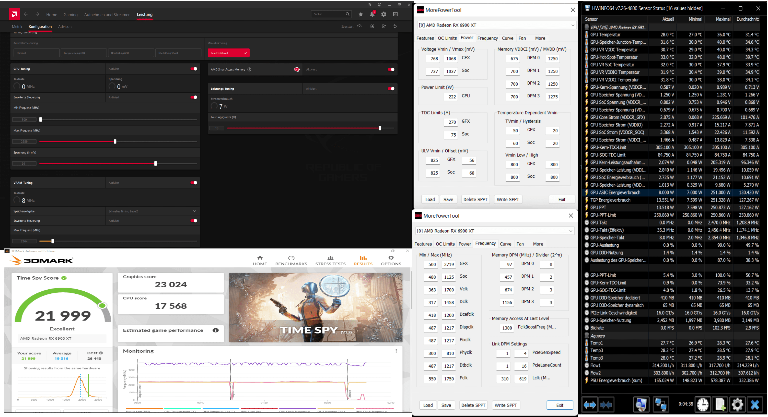

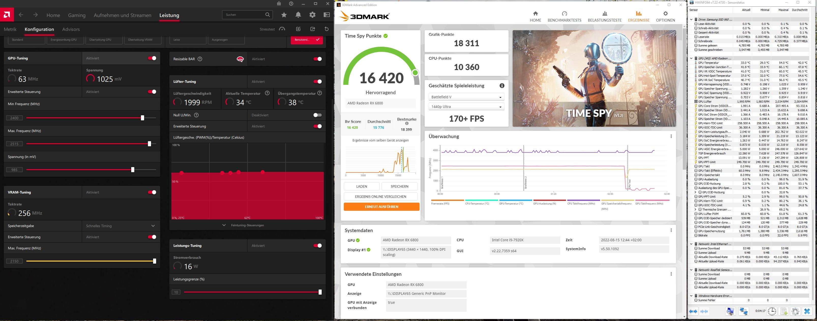

UPDATE 100 W (Copyright© weitgehend @Devcom ;))
Sensationelle Scores! :bigok: Gute Karte plus massivster Zeiteinsatz: Alles wie immer in der TS-Liste. :fresse2:

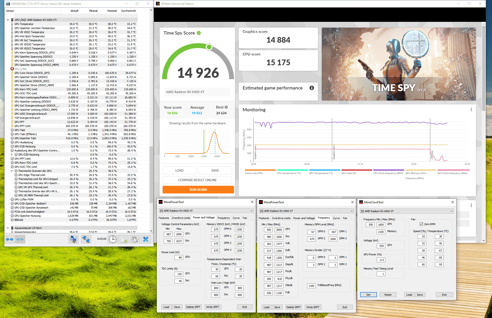

Ich bin ehrlich: dieses leichte Überschießen des PPT Limits macht mich noch wahnsinnig!
Bin den ganzen Nachmittag an einem sauberen Run mit 100W gesessen, aber entweder die ASIC oder die TGP überschießen um ein paar Milliwatt...
Hier mal ein Ergebnis von zwischendurch, da wurde das PPT Limit ausnahmsweise mal eingehalten. Hab aber den Screenshot nur schnell zur Dokumentation gemacht und anschließend noch weiter optimiert/gebastelt.
Danach gab's aber keinen einzigen Run mehr, wo das PPT Limit eingehalten wurde :poop:
Eine offizielle Einreichung kommt dann hoffentlich im Lauf der Woche...
Unverhofft kommt oft - jetzt hat endlich ein Lauf mit dem eingestellten PPT Limit geklappt:
100W

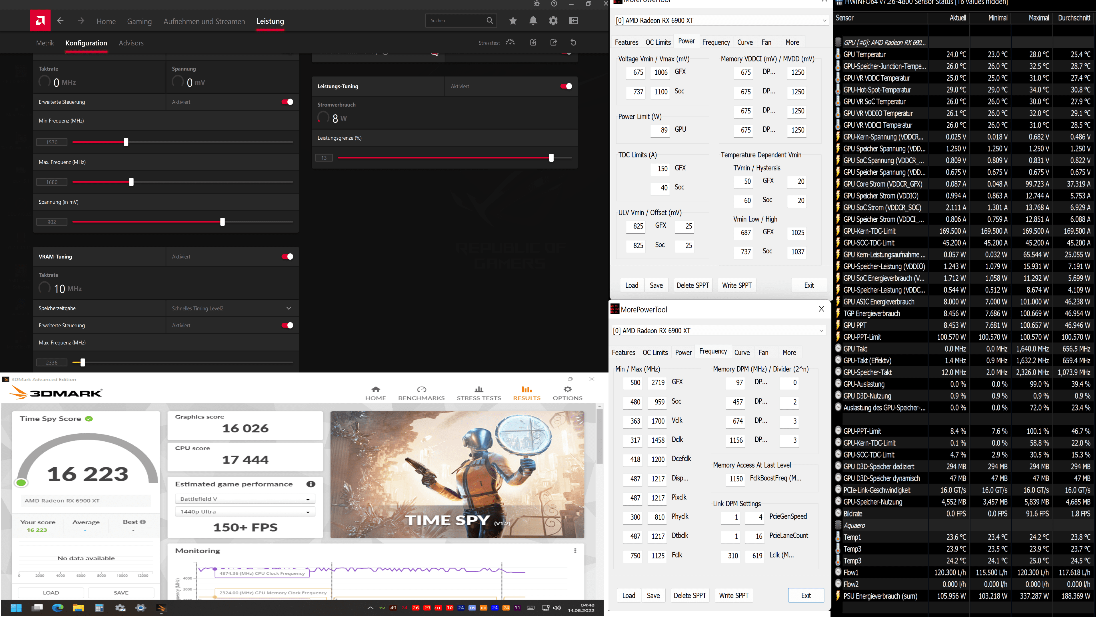

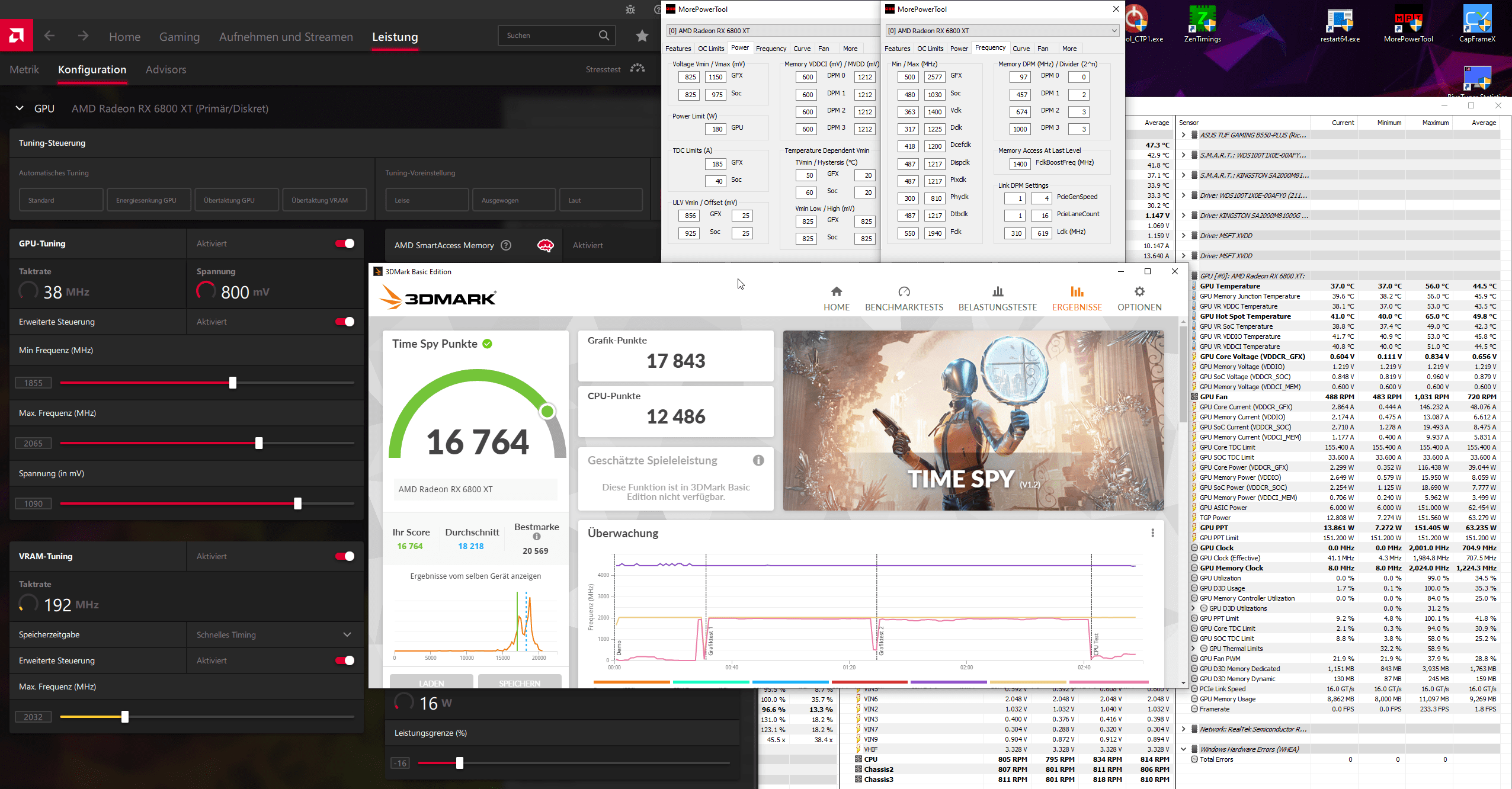

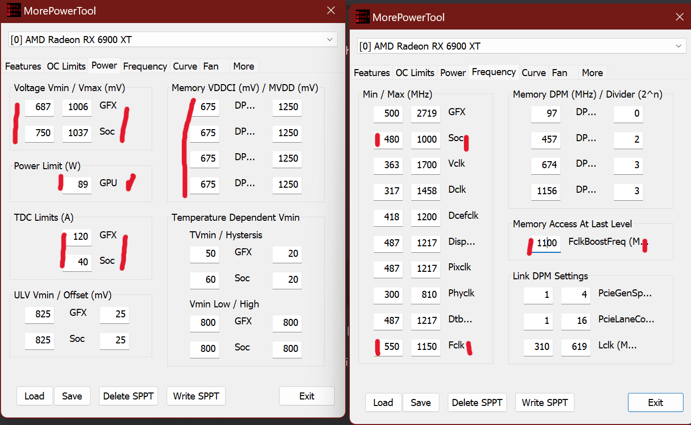

Wer Lust hat kann ja mal die Einstellungen im Anhang probieren.100w
Im Wattman 1600mhz + Powerslider auf 13%.Spannung von 863-910mv
VRam halt austesten.Das heißt wenn die FPS im TS weniger werden VRam runter
Das selbe mit dem FCLK
Wäre interessant zu sehen, ob jeder hier ein Leistungssprung hat:-)

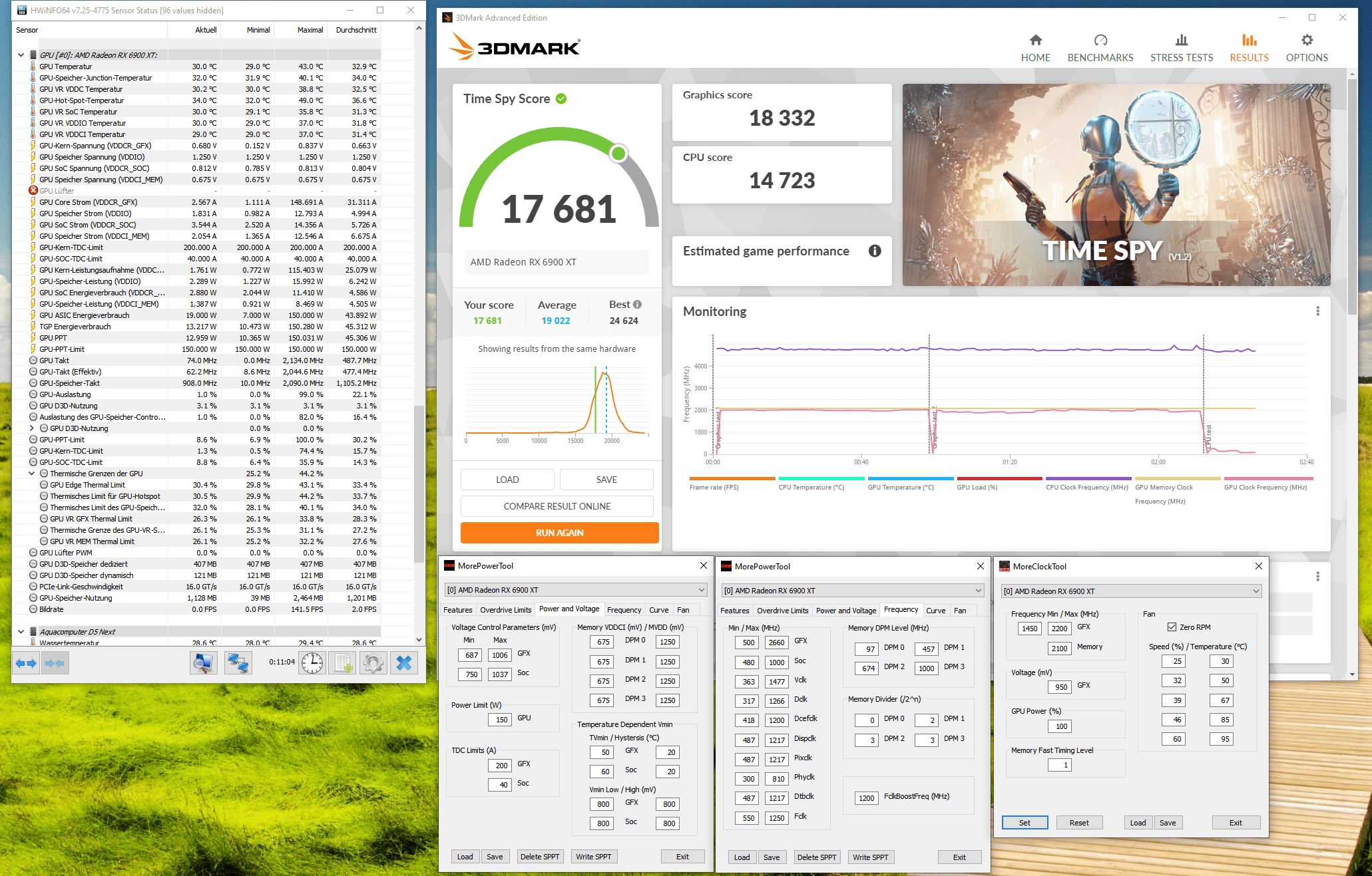

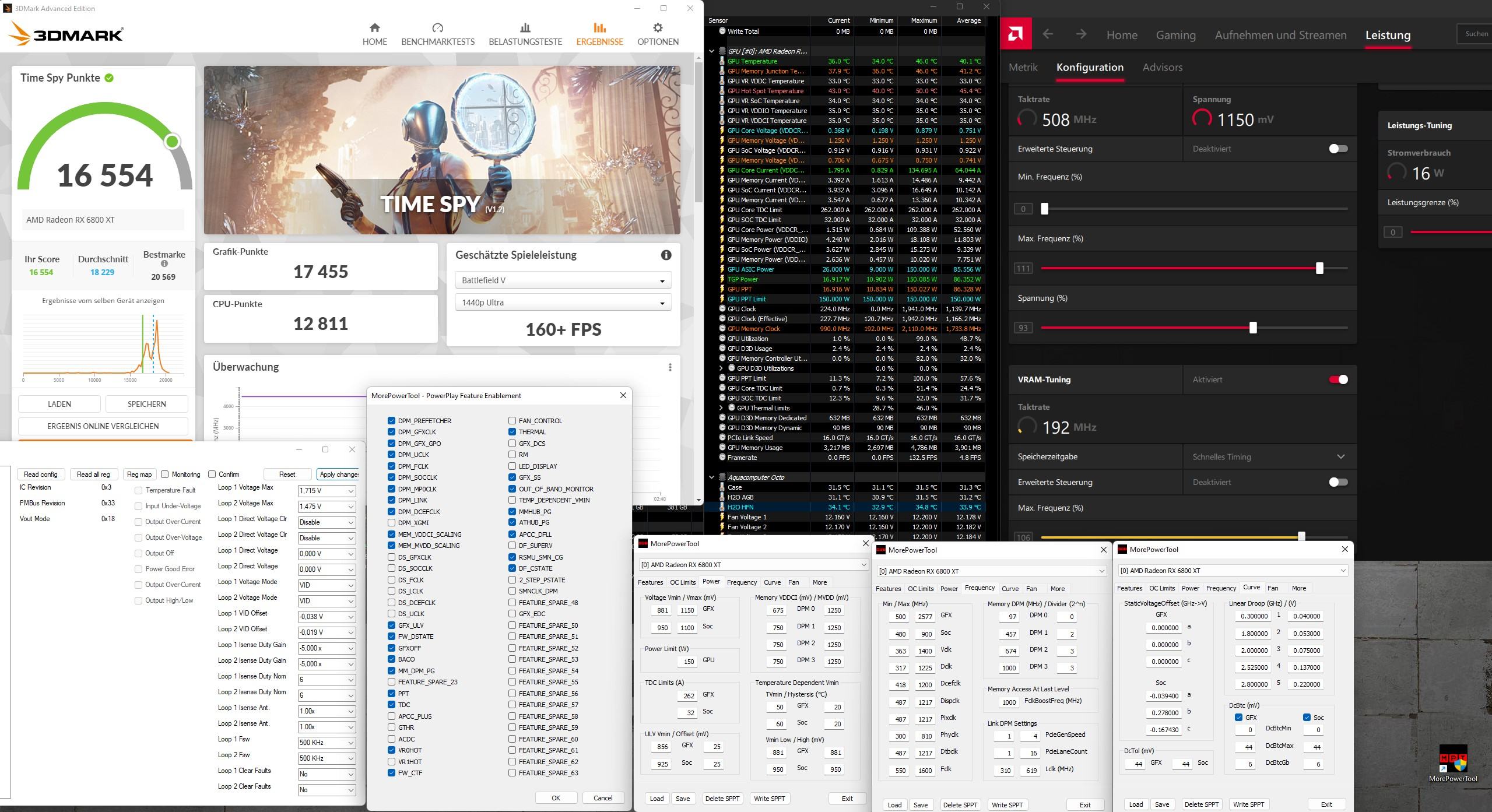

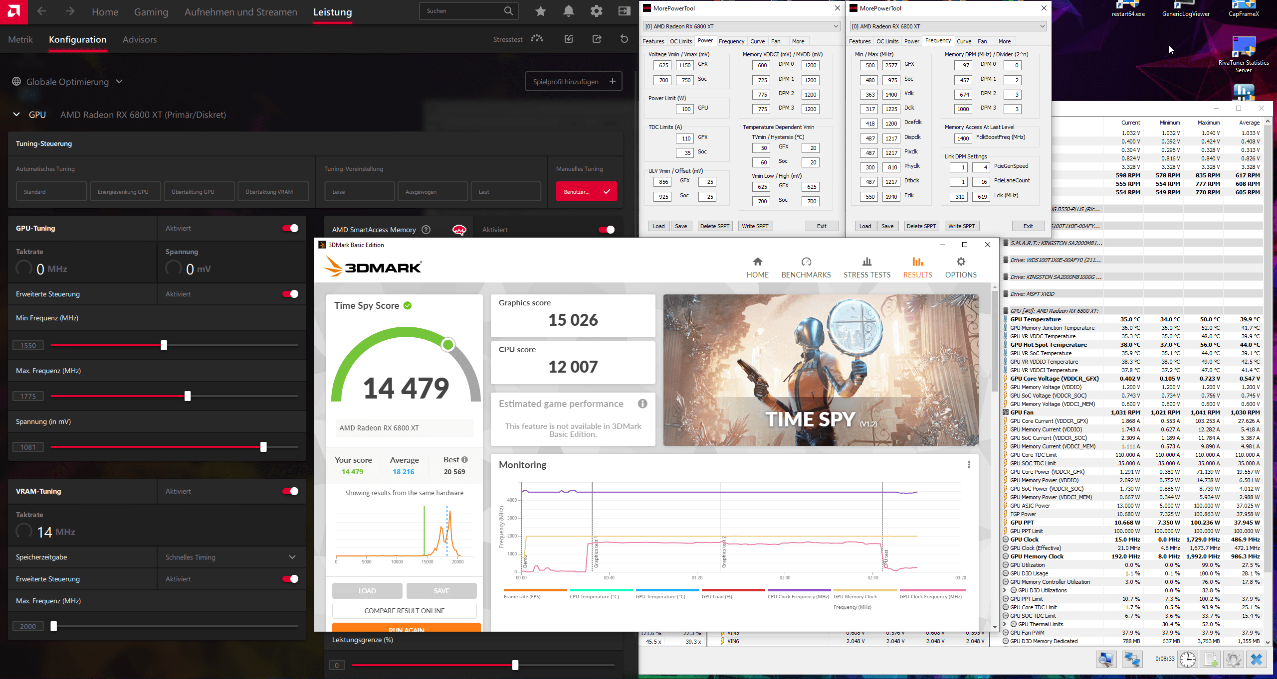

Hatte mich bei den aktuellen Temperaturen am 200w Limit versucht. Bin leider "nur" etwas über 20K gekommen. Warte noch auf etwas bessere Temps für meine luftgekühlte 6900XT, dann leg ich ein Ergebnis nach.
@RaceOwl
Hast einfach mit dem 150W Setup einfach fast genau so viele Punkte wie ich mit meinem aktuellem 200W Setup (17960) :fresse: Ich merke ich muss unbedingt mal wieder DDU machen :fresse2:
Ich glaube, von dir fleißigem UV-Bencher habe ich mir nun auch mal ein Like im Startbeitrag verdient. ;)

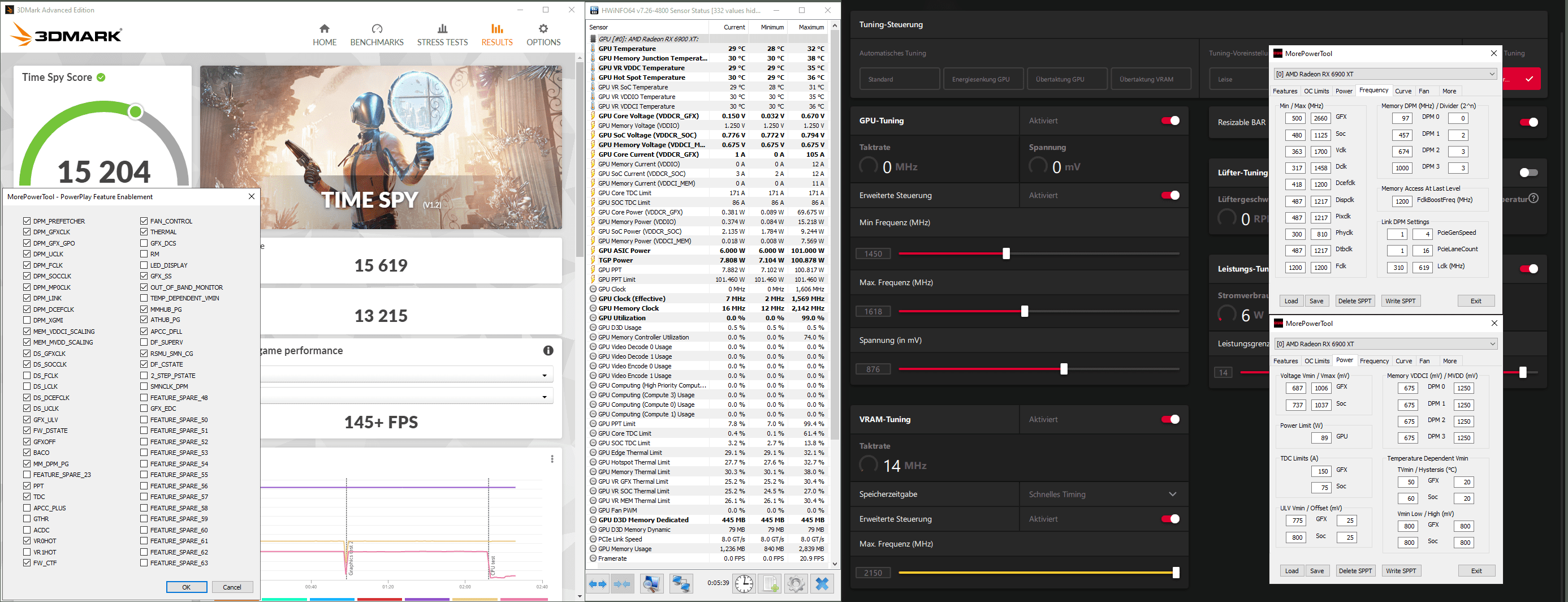

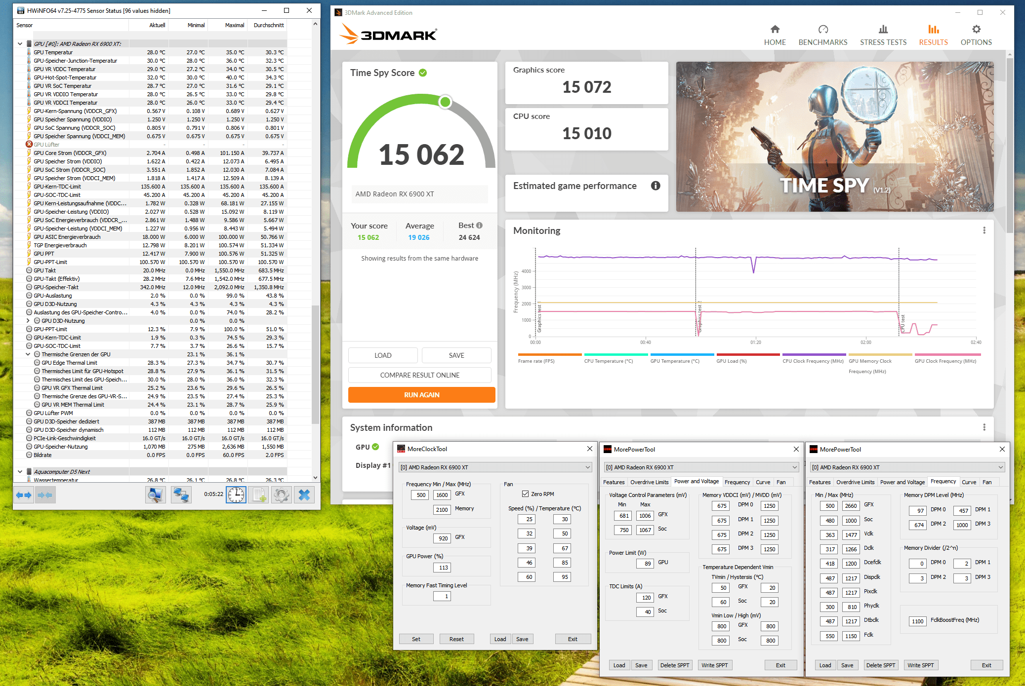

Fast 1-1 @Devcom Settings
Geh mal mit der SOC Voltage hoch, 1057mv -1087mv
und versuche mit der min Voltage mal 681,675,669.
Dann mal versuchen den Vram Takt schrittweise zu reduzieren und schauen ob es mehr Punkte bringt.
dafür hab ich mir von Dir auch was, GFX/SOC min
wenn du jetzt den max . SOC noch erhöhst wird es noch besser.

Probier ich aus sobald ich mal wieder Zeit finde.
Mit Soc Voltage etwas höher bringt noch ein paar Punkte (~15070). Soc Takt hoch oder min Voltage runter crashts bei mir aber direkt zu Beginn vom TS. Speicher müsste ich nochmal probieren, denke ich widme mich aber lieber den 150W oder 200W Settings, da ist für mich evtl. noch mehr zu holen als bei 100W ^^

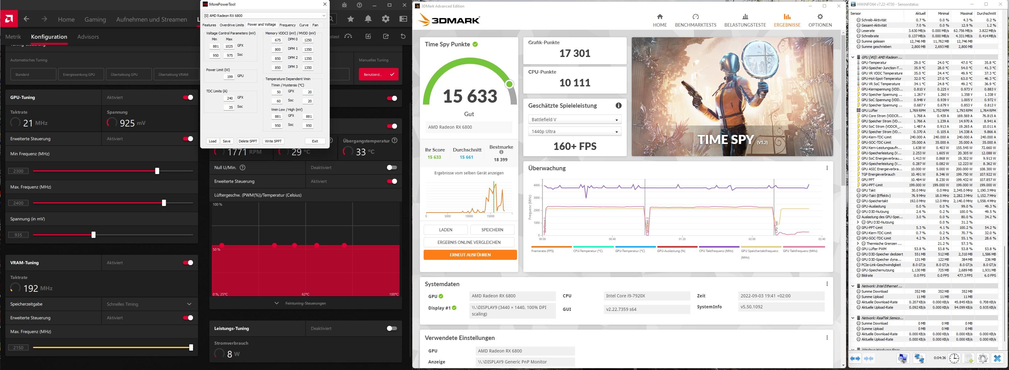

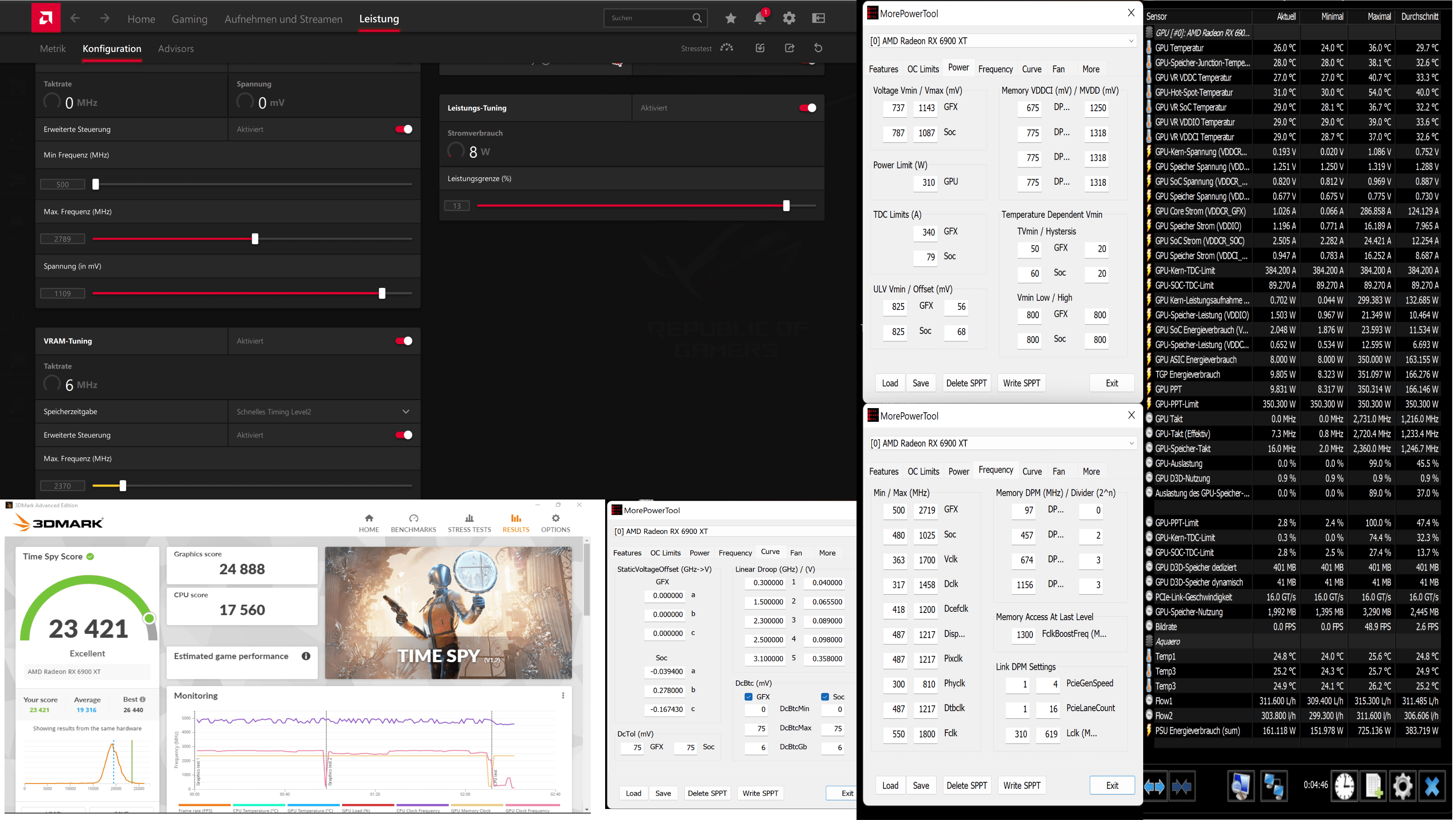

150 W
Run basierend auf meinem MPT-Daily-Setup, das normalerweise mit 144W im Einsatz ist.

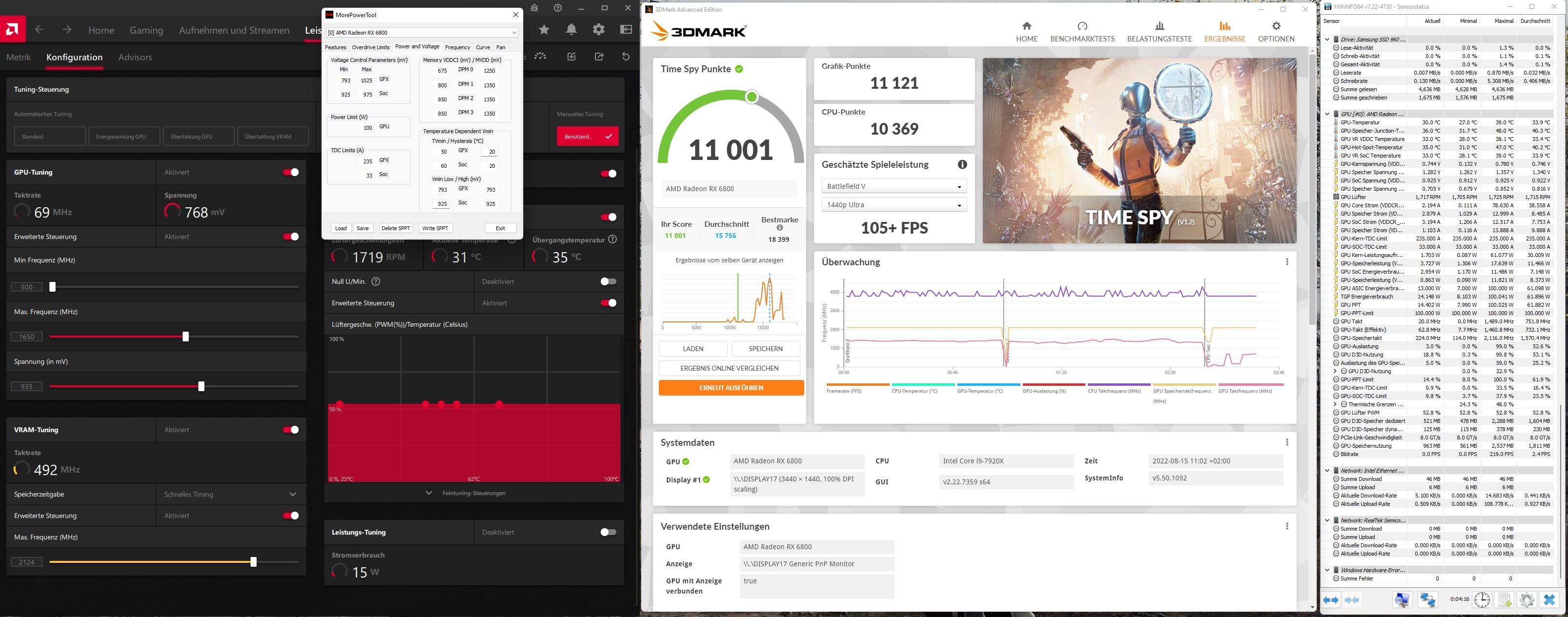

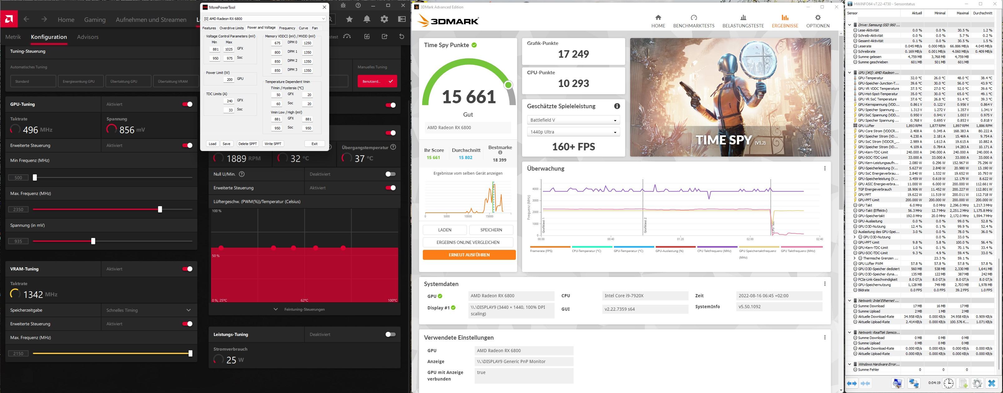

Habe deine Werte eingegeben in MPT und Adrenaline, aber kriege keinen Bench gestartet. Blackscreen und Restart :(
Dabei habe ich eine Asus TUF, die doch eigentlich gut gebinnt sein sollte.
Kannst du eventuell per Export deine MPT (.xml) hochladen? Vielleicht habe ich doch irgendwo was vergessen.
Vielen Dank!

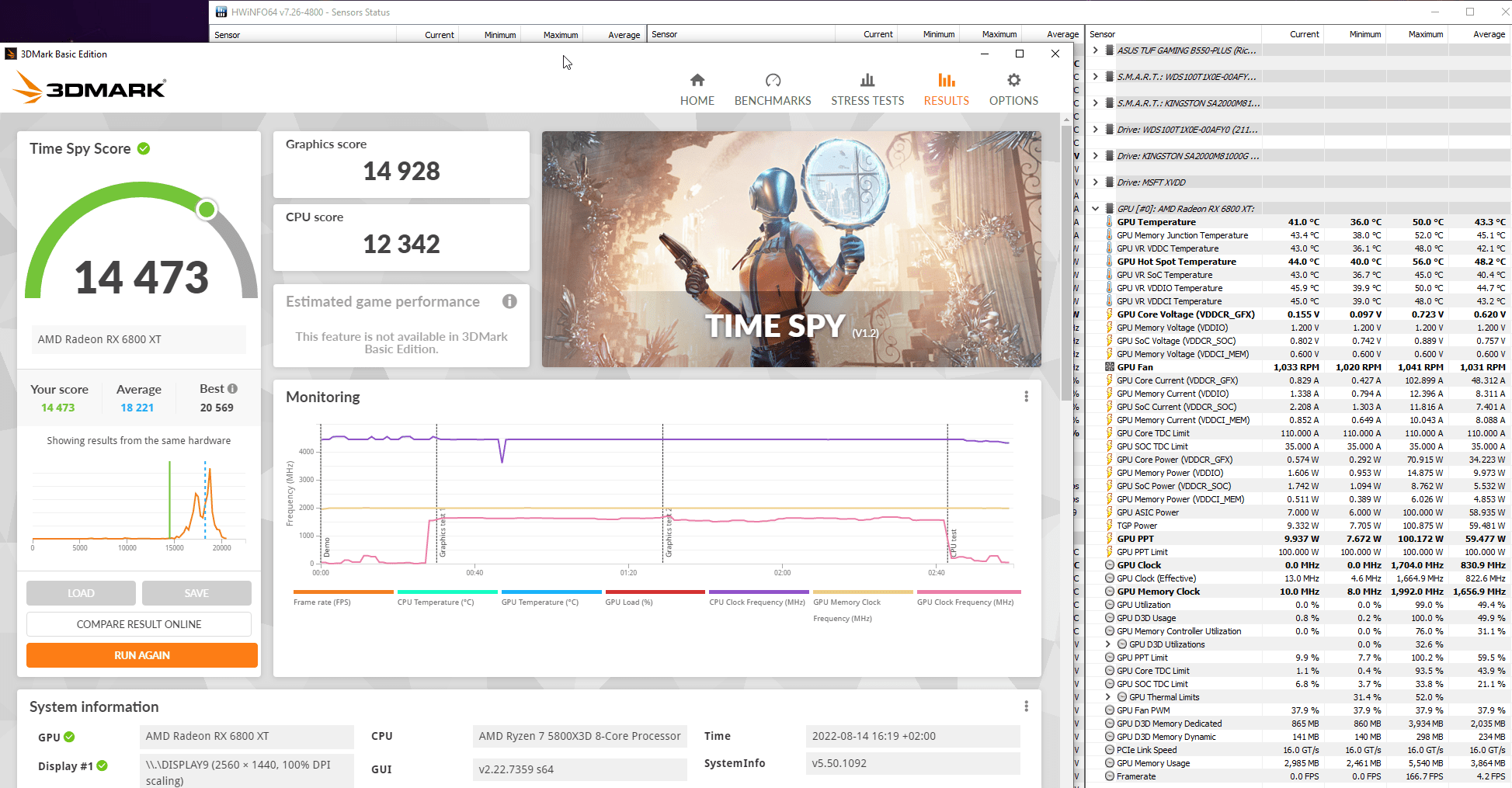

same settings on my 6800XT. result is 15200 GP. mit 15% mehr Strom (172W) komme ich auf die 17500 Punkte. Kann ein und dieselbe GPU so stark voneinander abweichen?

Ich hatte vorgestern auch Probleme mit den 252 Watt. Das AMD-Gedöns gibt nur ganze Zahlen an HWiNFO weiter, und da genügt eine kurze Spitze ... Tipp: 217 W +15%. That did the job.
Edit: Außerdem ist der Score dünn, Kollege. You're better than that. 8-)
