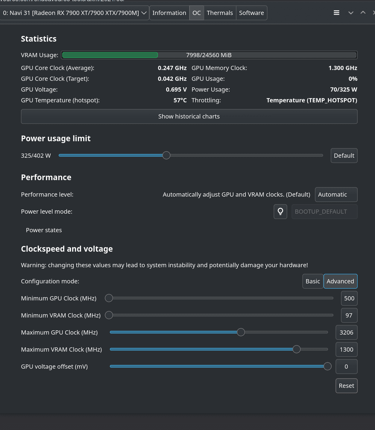

Verstehe ich richtig, dass ich das minimal untere sowie maximale obere Limit außerhalb der PP Table ändern muss und anschließend CoreCTRL innerhalb dieser gesetzten Limits arbeiten könnte?
Nicht ganz, das maximale obere Limit müsstest du in der PPT ändern, was sich dann außerhalb (in power1_cap_max und damit auch CoreCtrl) widerspiegeln sollte. Allerdings wird es wohl für Extremwerte wie 600 W nicht reichen, nur die künstliche Begrenzung auf 300 W aufzuheben. Aber an was man dafür alles rumdrehen muss wirst du wohl am besten wissen.
Das würd mir bissl helfen, aber nicht alles, den ich muss auch z.B. den FCLK erhöhen, der mir in CoreCTRL nicht angezeigt wird.
Welche Power Level verwendet werden kannst du ja über /sys/class/drm/card1/device/pp_dpm_fclk festlegen. Wo die Frequenzen für die einzelnen Level herkommen ist mir allerdings nicht wirklich klar.
In der PPT sind zwar an zwei Stellen FCLK Frequenzen definiert, diese stimmen aber nicht mit den Werten, die der Treiber tatsächlich verwendet überein:

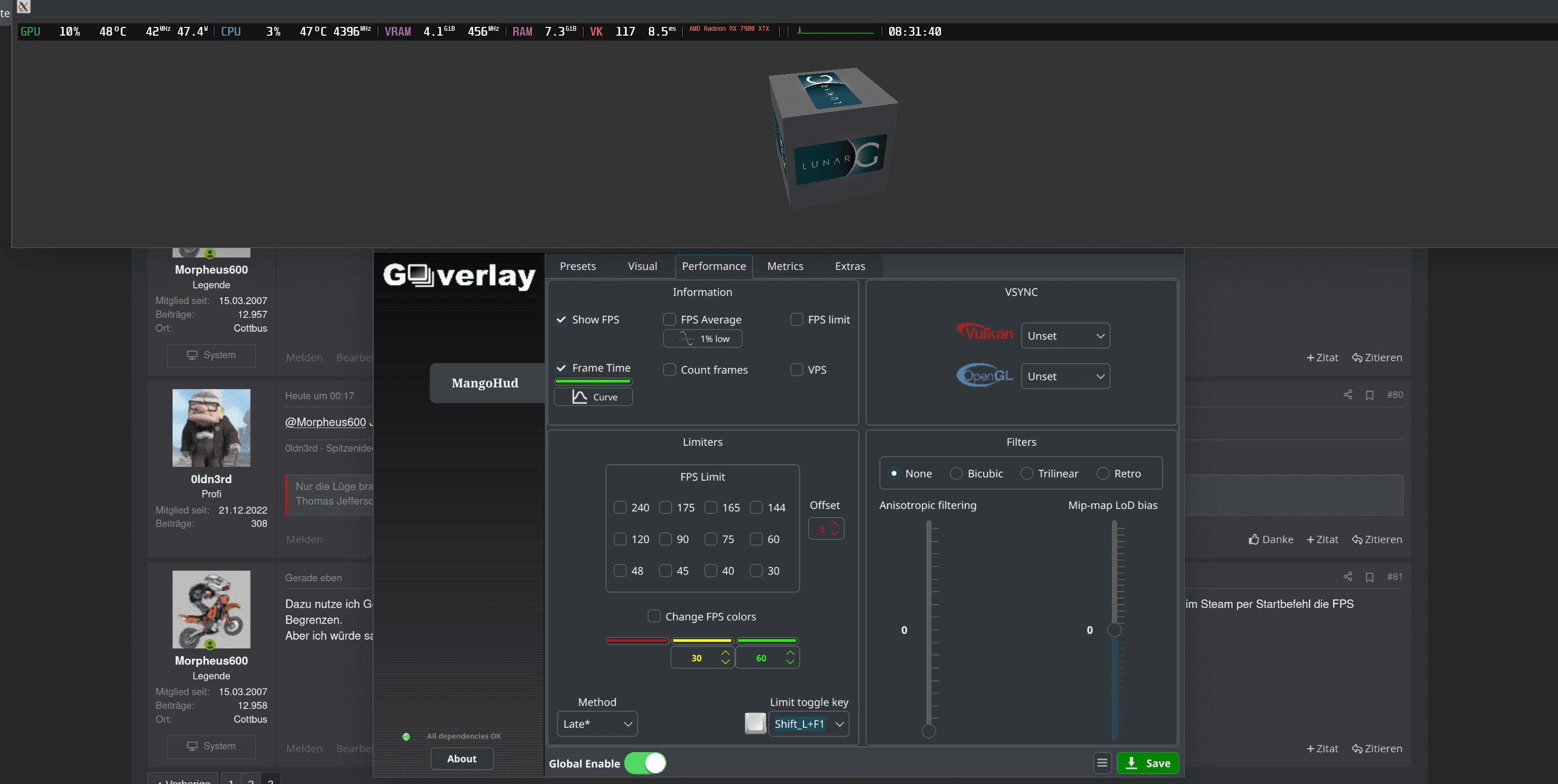

CoreCtrl unter Nobara (RX7900XTX) hab ich gefunden und komme soweit damit klar, was ich aber vermisse ist die "komfort-Lösung" eine Ziel-FPS Vorgabe zu machen. Hab ich da was übersehen, oder muss ich ein anderes Tool nehmen? Oder geht das (aktuell) nicht?
Was Meinst du mit Ziel-FPS ? Die FPS Begrenzen ?
Dazu nutze ich Goverlay mit Mangohud. Nobara hat aber noch eine alte Version von Goverlay. Version 1.1. Damit kann man nur feste vorgegebene FPS Einstellen. Man kann auch im Steam per Startbefehl die FPS Begrenzen.
Aber ich würde sagen installiere dir erst mal Goverlay und schaue dir das mal an.
Und siehe mein Bild. Bei der Version 1.1 fehlt das Offset. Und es ist auch ein bisschen verbugt. Ich nutze 120fps mit -3. Ist es aber einmal eingestellt dann behält er die Einstellung
In der conf Datei von MangoHud kann mit einem Texteditor jede gewünschte FPS Grenze konfiguriert werden.
