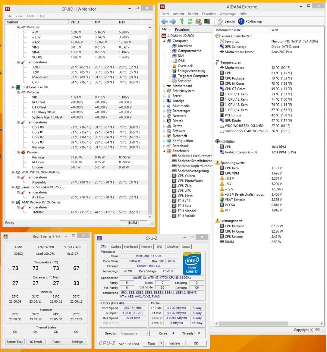

Hi!
4770K nicht übertaktet
WLP: Polimatek PK-3
Kühler: Termaltake Macho HR-02
MB: Asus Z87-Plus
Temperaturen:
Idle: 29-34°C
Prime95, 1h Maximum FPU Stress: max. 77°C
Temperaturen wurden ausgelesen mit RealTemp
Sind die Temperaturen für das System okay? Bin eigentlich ein wenig enttäuscht, dachte bei dem Kühler müssten die Temperaturen nieriger sein, vllt. max. 70°C
Evtl. CPU defekt?
Screen nach 10-15 min Prime95 im Anhang

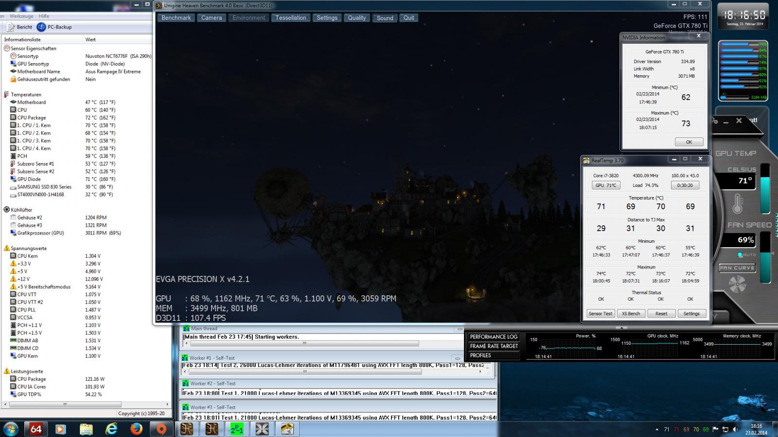

Ich wollte herausfinden, wie warm es im hinteren oberen Festplattenkäfig des Lian Li A70Fb werden kann. Und da passt doch nichts anderes als ein gutes Worst Case Szenario. 4 Kerne / Threads auf Prime, und der rest ist für Heaven zuständig.
Und dann erwischt man das Bild genau so, wo die Karte mit 70% arbeitet, aber wen man beim EVGA Tool hin sieht, kann man anhand des Power Target´s sehen, das die CPU gerade nicht hinter her kommt. :)
Im vorderen unteren HDD Käfig hatte ich gegen ende 28,2°C und im hinteren oberen HDD Käfig waren es stolze 44,1°C, Spitzenwert lag da bei 44,3°C.
Wobei die Karte meistens mit 1.150mhz @ 1.087mv arbeitete.
Sind das nicht sogar nur 63%? :)
Musste das jetzt sein. ;)
Wen man sich das Power Target anschaut, zog es die ganze Zeit um die 77 bis 82% vom TDP Wert der bei ~250W liegen sollte.
Im Gehäuse sind vorne zwei Noiseblocker PKPS im 140mm Format verbaut, die bei 540 - 570U/min laufen, und hinten sind zwei Noiseblocker PL-2 verbaut, die mit 870 - 900U/min laufen. Der Phantek PH-TC14PE wird mit den Standardlüftern gekühlt. Die laufen mit 700 bis 1.350U/min. Der mittere Lüfter läuft immer schneller als der vordere, hat aber auch sein gutes. ^^
