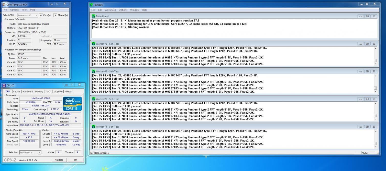

so nun im bios umgestellt aber jetzt Taktet er immer mit 3,8 Ghz nüx mit turbo auch im leerlauf 3,8Ghz statt 3,4
hier mal ein screen vom 1. test
an dem core voltage mach ich mal nix da es stabil auch so läuft oder ?
Stromspar-GEdöns im UEFI an und Windows-Energie-Schema auf ausgeglichen? Du könntest gucken ob du die Spannung noch absenken kannst, aber wen dir die Spannung so genügt und du keine Lust aufs fummeln hast kannst du es auch so laufen lassen. ;)
nö solange das so läuft bin ich zufrieden ^^

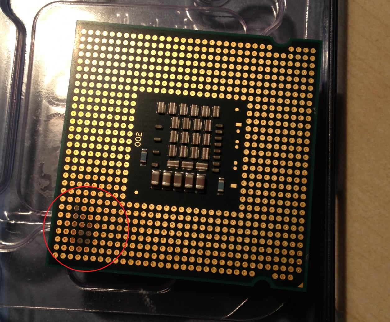

für mich hat sich heute ein neuer Q9550 ergeben. Ich sattele um von einem Xeon E3110 (E8400), der mir große Freude bereitet hat.
Jedoch hatte ich genau bei diesem Prozessor schon dasselbe Problem wie jetzt bei dem großen Quad.
Erst einmal aber zum Xeon. Dieser zeigt an einer bestimmten Stelle bereits harte "Brandstellen", die sich im Verlaufe des letzten Jahr verstärkt haben.
Dazu kommt, dass mir der HWMonitor, oder diverse andere Tools, zwei unterschiedliche Temperaturen anzeigen/angezeigt haben. Die eine verändert sich je nach Last und die andere ist ca. 15 °C höher und verändert sich nicht.
Dasselbe Phänomen habe ich jetzt beim Q9550. Zwei Kerne zeigen 34°C und die anderen beiden zeigen 49°C. Wobei die ersten beiden Kerne auch mal ein paar Grad wärmer werden können, das zweite Paar ist starr bei 49°C.
Wisst ihr da, wo das Problem liegt? Die Brandstellen auf dem E3110 machen mich stutzig, nicht dass mein Q9550 dieselben Schäden davon trägt, denn der wird länger als nur ein Jahr halten müssen, will den Rechner neben dem Studium noch weiter benutzen :)

Hattest du den Xeon übertaktet? (Es ist schon der Hammer welche Leistung bei übertakteten CPUs über die kleinen Kontakte laufen muss.)
Wie sehen die Kontaktpins auf dem LGA 775-Sockel aus? Gibt es dort auch Überhitzungshinweise?

Der Xeon musste echt dran glauben. Eine VID von 1,1875 ist recht gut und teilweise habe ich auch die 4GHZ versucht, habe jedoch NIE die Spannung in den roten Bereich getrieben.
Auf meinem Mainboard sieht es an diesen Stellen genau wie an den anderen Kontakten aus, deshalb gehe ich davon aus, dass diese in Ordnung sind. :)

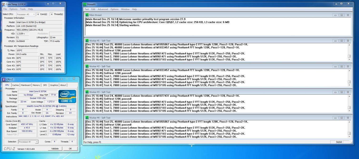

ich wollte mal hören, ob folgende Temperaturen in Ordnung sind. Die Temperaturen wurden nach 2,5h Prime95 (smallFFT) abgelesen.
I2500k@4Ghz
CoreVoltage 1,2
C1 -> 51
C2 -> 57
C3 -> 57
C4 -> 57
Package -> 59
Kühler ist ein Scythe Mugen 3 mit einen Noiseblocker PWM eloop@985rpm.
Danke schonmal im voraus.
