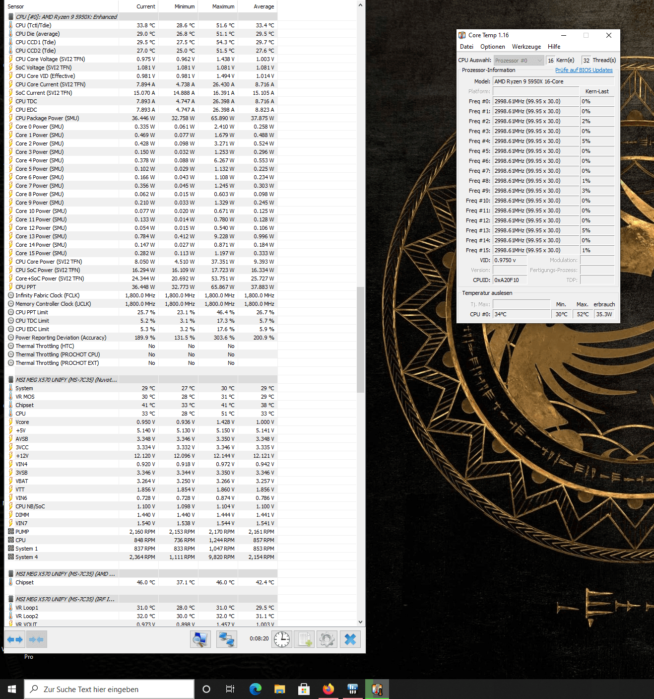

Check Mal bitte mit HWinfo die temps gegen. Scheint mir fast ein wenig zu gut oder was für settings hast du für die CPU eingestellt?
Hab das Sys gestern zusammengebaut und alles steht noch auf default. Aktuell bin ich am Windows einrichten von daher ist nicht viel Last da.
Die Temps sind zu gut für eine norme Wakü.
Ist da ein Chiller mit im Spiel?
Definitiv kranke Temps.
Cheater! :fresse:
TechN AM4 Kühler, 2x 480er, 1x 240, 1x 120. Im Kreislauf sind über 2l Flüssigkeit (hatte mir nen 5L Double Protect gegönnt) und alles im Corsair D900.
Nicht vergessen, dass auch noch eine 3090 mit rein heizt, wenn dann Last kommt.

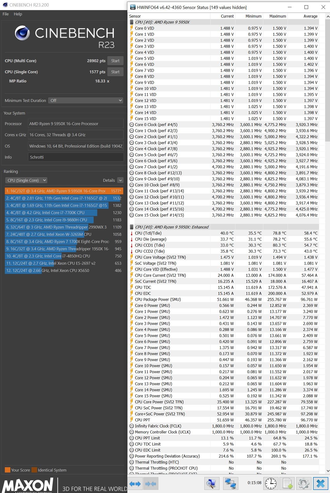

Ich habe auf meinem Asus Board die Einstellungen für meinen Ryzen 5900X wie folgt eingestellt:
PBO: advanced
PBO Limits: Disabled
Curve Settings: All cores negative offset: 30
Jetzt scheint mir der Effekt relativ gering. Unter Last ist die Durchschnittsspannung bei 1,412V, maximal bei 1,469V.
Da 30 der Maximalwert ist habe ich überlegt zusätzlich ein generelles negatives CPU Voltage Offset einzustellen.
Nun habe ich gelesen, dass davon bei den neuen Ryzen CPUs abgeraten wird?
Hat hier jemand einen Tipp?
Und muss ich PBO unter AiTweaker auch noch aktivieren bevor ich unter CPU/AMD Overclocking/PBO das ganze einstelle?
Danke und viele Grüße

Das läuft stabil, ja. Die Temperaturen sind unter Wasserkühlung auch ein gutes Stück gefallen.
Den FMAX PBO Enhancer unter AI habe ich noch deaktiviert, Rest Auto.
Die eigentlichen Einstellungen dann unter den AMD Overclocking Settings.
Die Temperaturen im IDLE sind deutlich gesunken, allerdings kommen mir die Spannungswerte unter Last mit 1,469V immernoch sehr hoch vor vergleichen mit dem, was ich bisher so gelesen habe.
Bios ist die aktuelle Version vom 08.02. (1802?)
Deshalb die Frage :unsure:
Ich selbst habe keinen 5900X und kann deswegen leider nichts weiter zur Spannung sagen. Erscheint mir auch hoch; allerdings findet man so einige Posts von Usern im Internet, die ebenfalls Spannungen > 1,4V erreichen. Ich denke, wenn die CPU nicht ins therm. Limit läuft ist es ok.
