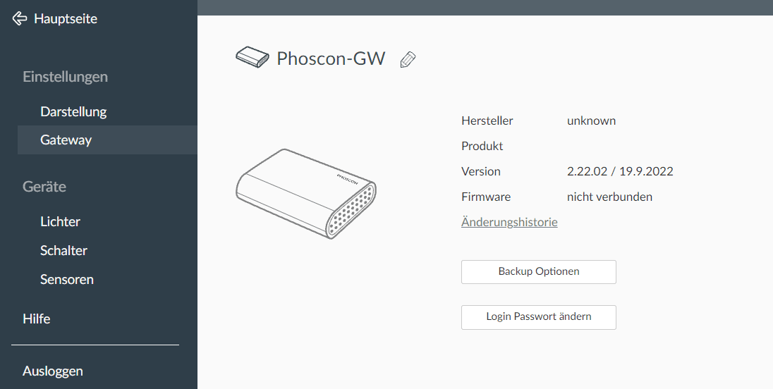

Moin,
also 1: Proxmox Host lsusb -t:
root@pve:~# lsusb -t
/: Bus 02.Port 1: Dev 1, Class=root_hub, Driver=xhci_hcd/10p, 5000M
/: Bus 01.Port 1: Dev 1, Class=root_hub, Driver=xhci_hcd/16p, 480M
|__ Port 3: Dev 2, If 0, Class=Vendor Specific Class, Driver=usbfs, 12M ( HomeAssistant Sonoff Stick funzt )
|__ Port 4: Dev 5, If 0, Class=Vendor Specific Class, Driver=usbfs, 12M ( Deconz Stick funzt nicht )
|__ Port 7: Dev 4, If 0, Class=Mass Storage, Driver=uas, 480M
2: VM Homeassistant aber hier funzt alles, hat nichts mit dem Thema zu tun

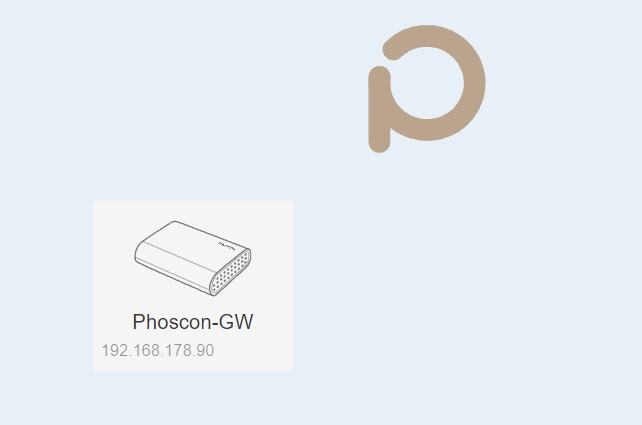

3: Neue VM mit deconz um sozusagen ein Zigbee Gateway zu erschaffen was Alexa finden und Geräte steuern kann.
lsusb -t
@zigbeeeconz:~$ lsusb -t
/: Bus 03.Port 1: Dev 1, Class=root_hub, Driver=xhci_hcd/15p, 5000M
/: Bus 02.Port 1: Dev 1, Class=root_hub, Driver=xhci_hcd/15p, 480M
|__ Port 1: Dev 2, If 0, Class=Vendor Specific Class, Driver=cp210x, 12M
/: Bus 01.Port 1: Dev 1, Class=root_hub, Driver=uhci_hcd/2p, 12M
|__ Port 1: Dev 2, If 0, Class=Human Interface Device, Driver=usbhid, 12M
lsusb VM deconz:
Bus 003 Device 001: ID 1d6b:0003 Linux Foundation 3.0 root hub
Bus 002 Device 002: ID 10c4:ea60 Silicon Labs CP210x UART Bridge
Bus 002 Device 001: ID 1d6b:0002 Linux Foundation 2.0 root hub
Bus 001 Device 002: ID 0627:0001 Adomax Technology Co., Ltd QEMU USB Tablet
Bus 001 Device 001: ID 1d6b:0001 Linux Foundation 1.1 root hub
Phoscon VM IP: 192.168.178.90
Stick wird nicht erkannt:
D.h., dass der Stick in VM deconz ankommt. Dann ist das Ganze nicht mehr an proxmox, sondern der Konfiguration der VM und Phoscon. ls /dev/ttyUSB* zeigt das sicherlich auch.
Bedenke aber, was @KurantRubys bereits schrieb: Deine Geräte können auch meiner Meinung nach nur an einen Coordinator gehangen werden.

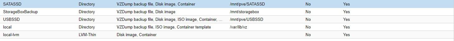

ich steh mal wieder übelst auf dem Schlauch. Ich habe nun PBS als VM in Proxmox erstellt ( ob sinnig ode rnicht bitte erstmal nicht beachten). Nun habe ich in Proxmox 2 Festplatten die ich gerne für PBS als Backupspeicher " einbinden " möchte. Hie rmal eine Übersicht vom Storage in Proxmox:
Nun soll die SATASSD und die USBSSD als Backupspeicher für PBS dienen.
Wie binde ich sie nun in PBS ein?? Gehe ich hin, lege unter Datastore unter " Add " einen neuen Ort fest, zb. Backing Path: /mnt/pve/SATASSD hat die nur 20gb Speicher anstatt 1000gb.
Kann jemand Helfen???

Hi,
Kann hier jemand Helfen???

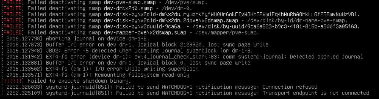

seit v8.0 fährt mein Server nicht mehr runter. Betrieb selbst ist ohne Probleme. Ich muss den immer per IPMI hart ausschalten.
@MisterY : Mal testweise mit nem "alten" 5er Kernel (statt v8 6er Kernel) starten und schauen, was dann beim Shutdown passiert?
Code:
proxmox-boot-tool kernel list
dann
Code:
proxmox-boot-tool kernel pin 5.irgendwas
das hat nicht funktioniert.
Das hier ist die Fehlermeldung:
der letzte Eintrag wiederholt sich nun alle 60 Sekunden.

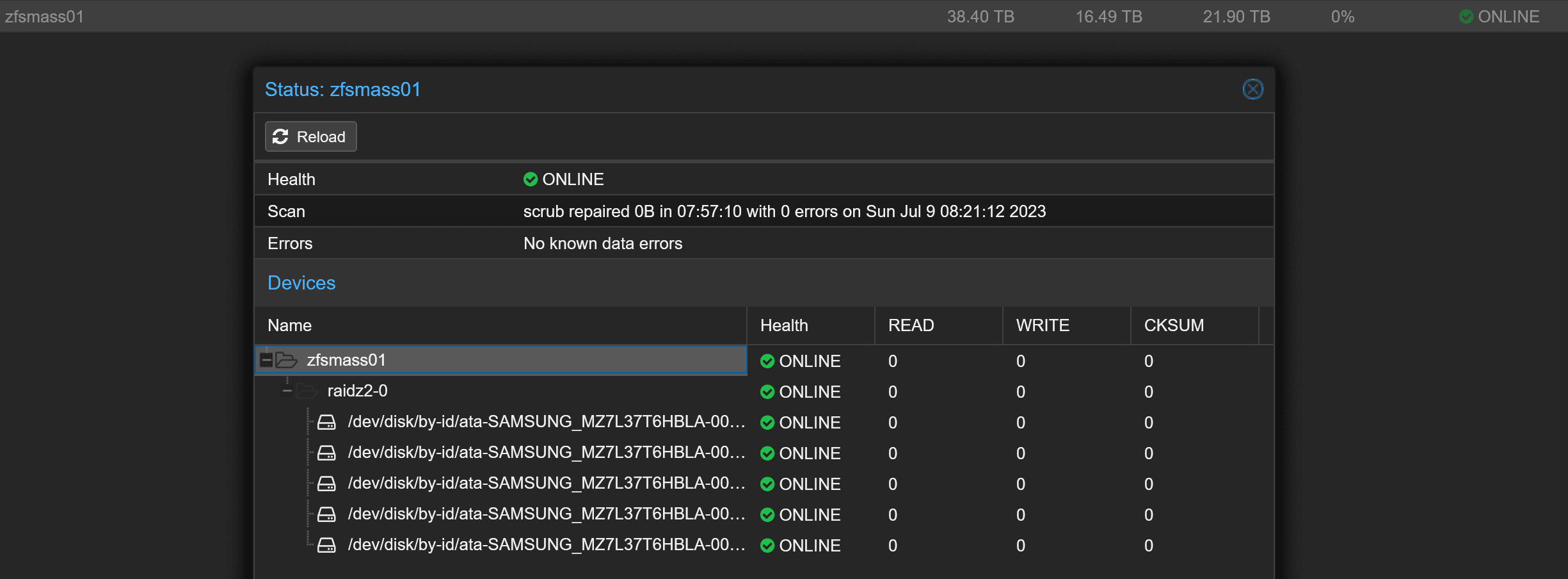

Hab jetzt das update durch auf PVE8.
Eins ist seltsam:
Jul 12 00:34:44 cortexhost01 systemd[1]: Starting zfs-import@zfsmass01.service - Import ZFS pool zfsmass01...
░░ Subject: A start job for unit zfs-import@zfsmass01.service has begun execution
░░ Defined-By: systemd
░░ Support: https://www.debian.org/support
░░ A start job for unit zfs-import@zfsmass01.service has begun execution.
░░ The job identifier is 683.
Jul 12 00:34:44 cortexhost01 zpool[209295]: cannot import 'zfsmass01': a pool with that name already exists
Jul 12 00:34:44 cortexhost01 zpool[209295]: use the form 'zpool import <pool | id> <newpool>' to give it a new name
Jul 12 00:34:44 cortexhost01 systemd[1]: zfs-import@zfsmass01.service: Main process exited, code=exited, status=1/FAILURE
░░ Subject: Unit process exited
░░ An ExecStart= process belonging to unit zfs-import@zfsmass01.service has exited.
░░ The process' exit code is 'exited' and its exit status is 1.
Jul 12 00:34:44 cortexhost01 systemd[1]: zfs-import@zfsmass01.service: Failed with result 'exit-code'.
░░ Subject: Unit failed
░░ The unit zfs-import@zfsmass01.service has entered the 'failed' state with result 'exit-code'.
Jul 12 00:34:44 cortexhost01 systemd[1]: Failed to start zfs-import@zfsmass01.service - Import ZFS pool zfsmass01.
ansich sieht aber alles gut aus:
Ich löse mal meine eigene Frage.
Ich habe beim Update alle neuen Configs übernommen.
Dabei ist es wohl so, das dann nicht registriert wird, das der zpool ein cachefile hat.
Also wird versucht diesen normal zu importieren beim boot.
Der import über chachefile funktioniert jedoch nach wie vor wie gewohnt.
Lösung ist dann einfach den normalen zfs import service zu disablen.
Dann reboot und systemctl ist wieder alles schick und alles ist cool!

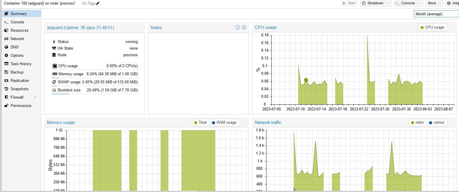

Hey, kurze Frage. Meine Proxmox Summary ist unvollständig und ich weiß nicht, wie ich Proxmox dazu bringe diese durchgehend irgendwo hinzuschreiben. Hat jemand eine Idee bzw kommt sowas bei euch auch vor?
Was sagt der pvestat Service?
Ggf platte voll?
Service läuft, Platte leer, System nicht ausgelastet. Ich glaube, es hat etwas mit meiner NAS zu tun welche ich lediglich am morgen für ein Backup starte. Habe schon sämtliche Workarounds durch, logs gelöscht etc.
Habe jetzt mal die Ordner in "/var/lib/rrdcached/db" gelöscht - mal schauen wies weitergeht..
Liegt wirklich am Backup - solange ich die NAS nicht starte, und Proxmox nicht auf PBS Nas Freigabe zugreifen kann, werden die Logs geschrieben. Kann mir da jemand helfen? Ich habe ehrlich gesagt keinen Plan wie ich das Problem lösen könnte.
Via influx und z.B. Grafana habe ich lückenlose Logs. Kann damit leben...

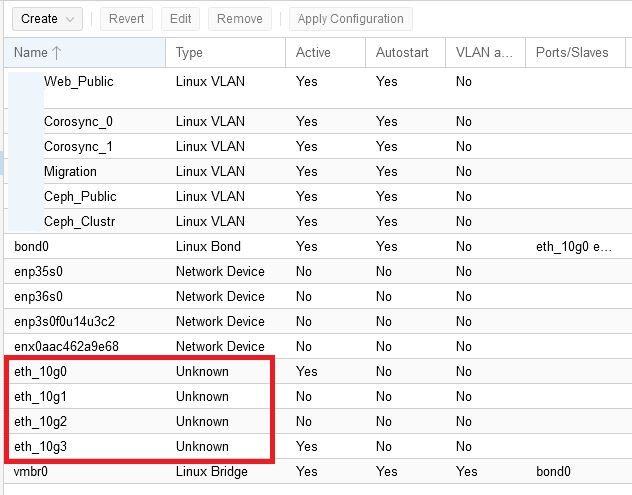

Ich habe hier grade ein nerviges Problem: Server mit mehreren Netzwerk Karten & u2 / Nvme SSDs. Die NICs werden anhand der PCIe Bus Nr / Steckplatz durchnummeriret (z.B. enp35sS0f0 ), die sich demzufolge ändert, wenn man SSDs zufügt, entfernt oder eben auch eine abraucht. Das würfelt dann die Netzwerkkonfig durcheinander, was wiederum dazu führt das der Knoten aus dem Cluster fällt. Das würde ich gerne dahingehend ändern, das die NIC Namen sich nicht ändern, wenn sich an der PCIe Geräte zusammenstellung irgendwwas ändert.
Eine Lösung wäre, den NIC Namen anhand der MAC fest zuzuweisen:
in /etc/systemd/network eine Datei anlegen "NAME.link" mit dem Inhalt
Code:
[Match]
MACAddress=5c:2b:e1:23:d3:2a
Type=ether
[Link]
Name=eth_10g0
Technisch funktioniert das, aber ein Problem gibt es noch: "Type=ether" wird ignoriert, was zur Folge hat, das man den Eintrag im PVE GUI nicht mehr bearbeiten kann.
Irgendwelche Ideen ?
