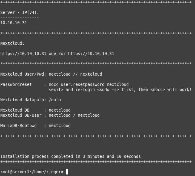

Wie gesagt, bei Installation bin ich mit dem Script aus der Anleitung vorgegangen:
Dort werden auch Zertifikate erstellt, Exrtern bekomme ich auch bei Prüfung auf Qualys SSL Labs ein A+.
Aber Intern halt keinen Zugriff....
