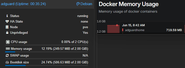

Ist es üblich, dass LXC weniger RAM fressen als Docker Container. Ich habe gerade AdGuard Home als community-scripts-LXC aufgesetzt und die Einstellungen abgeglichen. Noch beträgt der RAM-Verbrauch nur ein Drittel zu Docker. Wäre für mich ein Grund, noch stärker auf LXC zu setzen, wobei ich mir als Noob dann die vergrößerte Abhängigkeit zu den community-scripts eintreten würde.

Ein LXC verwendet das HostOS (z.B. Debian vom PVE) als Basis, d.h. der Ressourcenverbrauch fällt nur für die Applikation an. Eine eigene VM mit Docker hat halt immer das Basis Alpine/Debian/Ubuntu, und dann kommt die App on Top. Nachteile von LXCs: der CT kann nicht live Migriert werden, weniger sicher, nur manuelle Aktualisierung der App und ggf. "Nebenwirkungen" wenn das HostOS aktualisiert wird.
Meine ganz persönliche Meinung: ich nehme LXC nur zu testen, um per Proxmox Helper Script eine schnelle Live Demo zum rumspielen zu haben. Für den Echtbetrieb nehme ich immer eine Debian VM, ggf mit Docker. Die läuft dann stabil, kann beliebig zwischen Knoten verschoeben werden. und zickt nicht rum wenn ich den PVE aktualisiere. Der etwas mehr Overhead für ein nacktes Debian ist marginal, da auch potente, stromsparende Hardware mit genug Ram preiswert zu haben ist.
Ja, Docker ist so ein aufgeblähter Kram, der Ressourcen ohne Ende frisst. Werde da aber jedes mal gedownvoted für.

ein Debian inkl. Docker und Portainer benötigt grade mal 1.5 GB Ram
Genau, 1,5 GB RAM, die ich mir sparen kann. Auch betreibe ich @home keinen Cluster. Auch bei der CPU-Last sehe ich große Unterschiede, hab das aber nicht genauer untersucht und es mag an einer unterschiedlichen Darstellung liegen. Bei der RAM-Auslastung ist es aber recht eindeutig.
Was die Aktualisierungen von LXC angeht, bin ich sehr unbeleckt. Für Proxmox gibt es ein community-script, welches LXC per Cronjob selbständig aktualisiert. Auch der Docker-LXC von dort, der als "Not updatable" bezeichnet wird, aktualisiert mir mit einem "apt upgrade" Docker. Also noch kann ich das Problem nicht recht erkennen. Wäre aber für eine erst gemeinte Aufklärung in dieser Sache dankbar.
Und was den RAM angeht, ich hab zwar fast 100 GB im Server, aber nutze ihn gerne zum Write-Caching von temporären Daten, kann davon nie genug haben. Und auch die Effizienz der CPU-Last hab ich immer im Blick, nötig oder nicht.
@MisterY Nach über 24 Stunden ist die RAM-Auslastung des AdGuard LXC leicht gestiegen. Werde das weiter beobachten, ob das vergleichbar zum Docker ist. Dort hatte sich der RAM-Verbrauch mit der Zeit immer weiter ausgedehnt und das erheblich...
