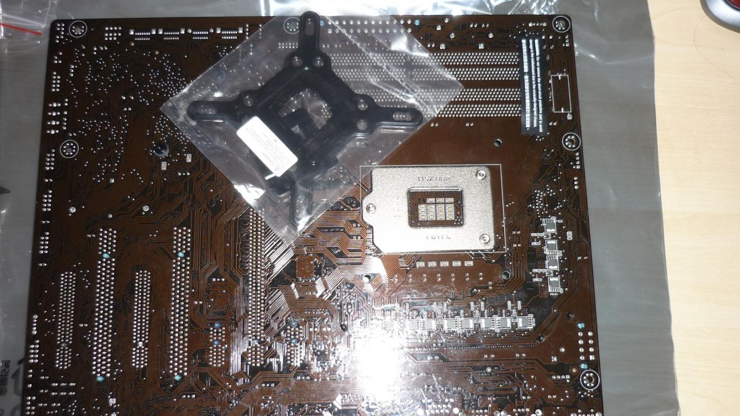

Hallo ich habe heute meinen Genesis bekommen, da ich noch nie einen Lüfter mit Backplate montieren musste, wollte ich vorher noch was fragen.
Und zwar wie man auf dem Bild sehen kann, ist unter dem Cpu 1155 Sockel ja diese Metallplatte und die Backplate vom Kühler würde ja direkt darauf aufliegen,
daher würde ich gerne wissen, ob das so korrekt wäre un ich doe Plate darauf montieren kann.

Du bist lustig. Bau doch die "Platte" mal ab, und schau, ob die CPU dann noch im Sockel hält :fresse2:
Nein, die muss dranbleiben!
Ich will ja nicht wissen ob ich die abschrauben kann, das die dranbleiben muss weiß ich ja selber. ^^
Meine frage ist halt ob es ok ist wenn diese und die Kühler Backplate aufeinander liegen ;)
Ja, das ist "ok". Mit welchem Gedanken im Hinterkopf fragst du?
Hmm gute frage
Wie gesagt ist es halt das erste mal, da ich nen Kühler mit Backplate habe und war mir einfach nicht sicher ob es nicht irgendwas zu bedenken gibt.
Daher frag ich lieber einmal zur Sicherheit nach, bevor ich evtl nen Fehler machen und Board oder Kühler in die Jagdgründe schicke ^^
Also quasi reine Sicherheitsfrage :d
Dann lass mich dir noch ein paar Ableitungshinweise geben, warum das ok ist.
1. Die Sockelbackplate ist von Intel dort vorgesehen und steht so in den Spezifikationen zum Sockel.
2. Die Sockelbackplate ist von Intel dort vorgesehen, um den Kontakt zwischen CPU und Pins über einen gleichmäßigen Anpressdruck zu gewährleisten. Ohne diese Backplate wird die CPU nicht mehr richtig im Sockel gehalten.
3. Die Kühlerhersteller lesen nun die Specs von Intel und entwickeln daraus ihre Produkte, inkl. Einbeziehung der Sockelbackplate.

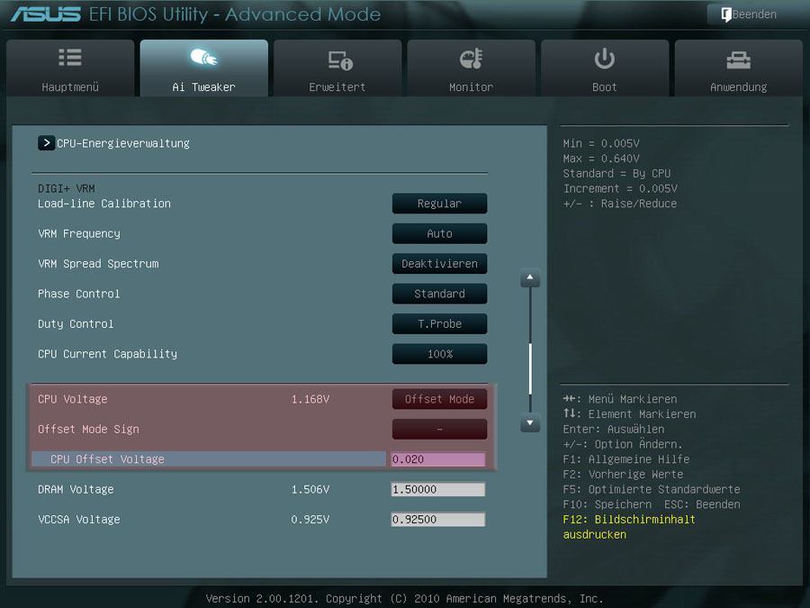

Deine CPU hat eine VID von 1,261V. Wenn man davon ein VDrop von ca. 0,09V abzieht, hat man 1,171VCore. Wenn die VCore 1,05V sein soll, musst du ein VOffset von -0,120V einstellen. 1,261V - 0,09V - 0,12V = 1,05V
Im Screenshot habe ich dir den Bereich rot markiert. Offset Mode wird wohl schon eingestellt sein, wenn du noch nichts verändert hast. CPU Offset Voltage stellst du mit den +/- Tasten auf 0,120 (da wo ich 0,020 stehen habe) ein, Offset Mode Sign auf Minus!
Was dann hinterher an Spannung ankommt, musst du selbst prüfen. Dein VDrop kann ich nur schätzen. Auch die Stabilität musst du hinter prüfen. Bei mir gehts gut mit 576K Inplace FFT bei Prime über min. 5 Stunden. Bei eventuellen BlueScreens musst du die Reduktion der Spannung zurück nehmen und dann erneut prüfen.
