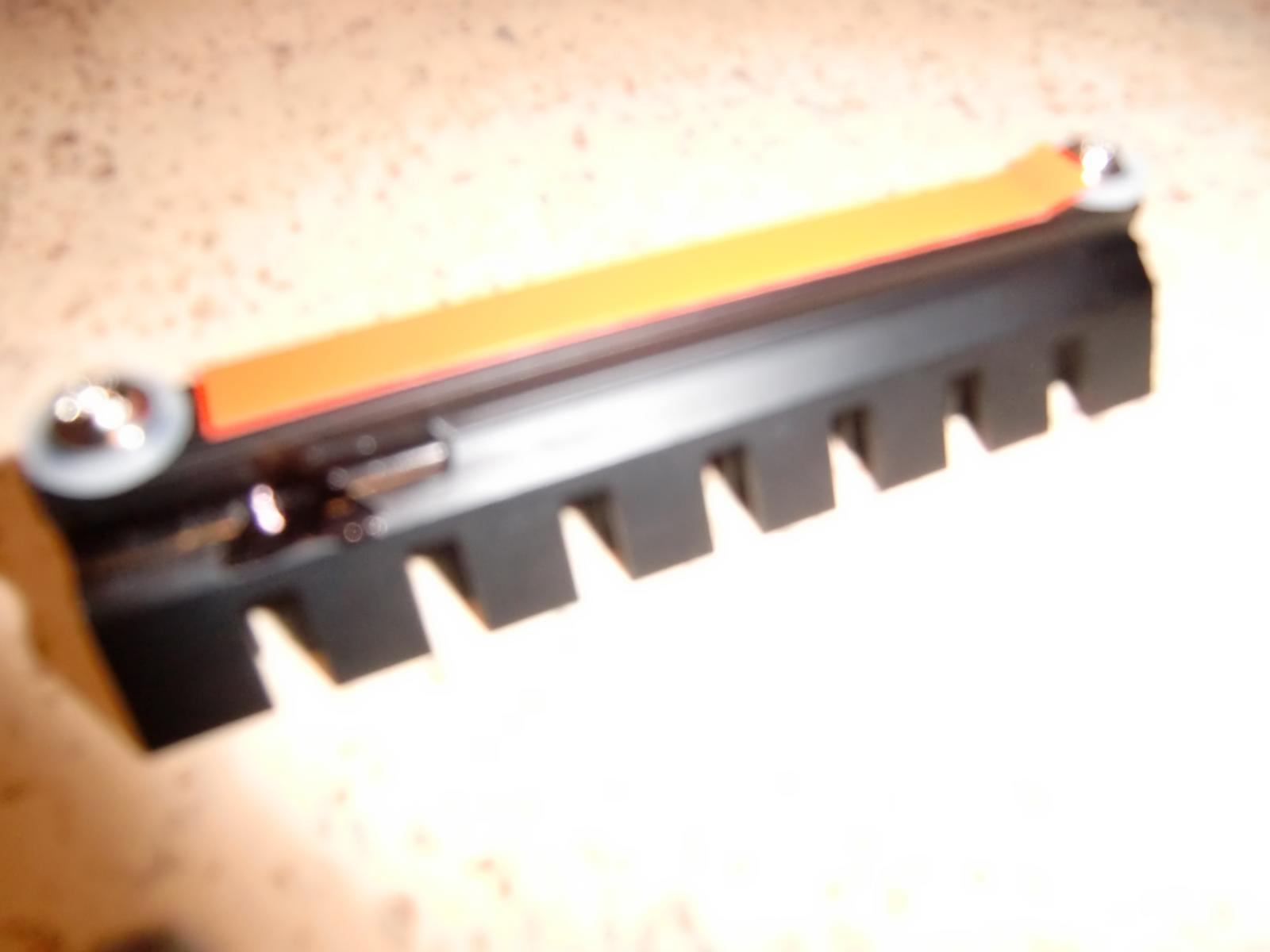

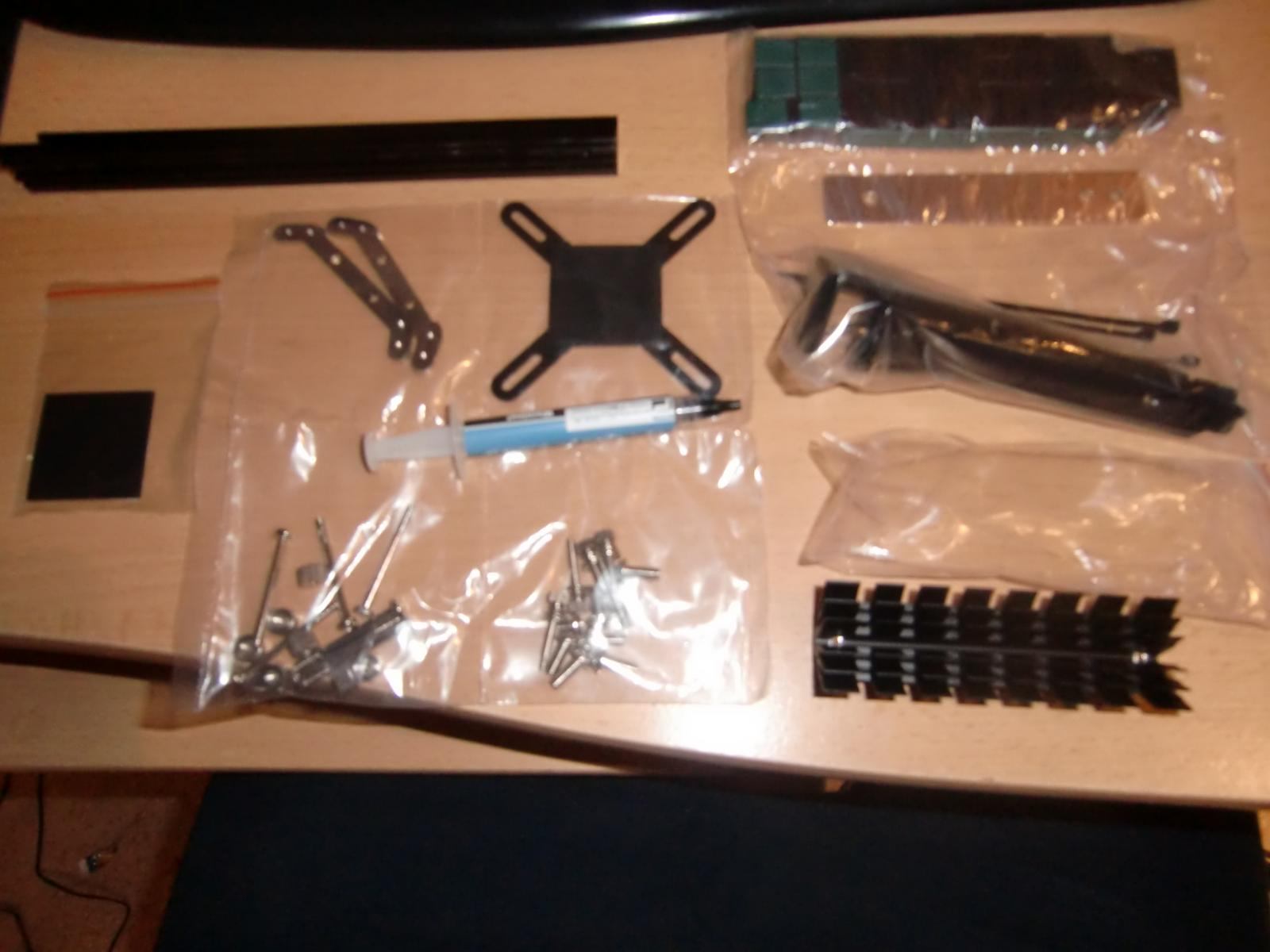

Hab heute meinen Prolimatech bekommen
Allerdings sind bei den bisher aufgetauchten Tests komplett andere Zusatzkühler dabei, wie bei allen bisher gesehenen Tests.
So sah das Zubehör bei den Tests aus.....
Klick
Klick

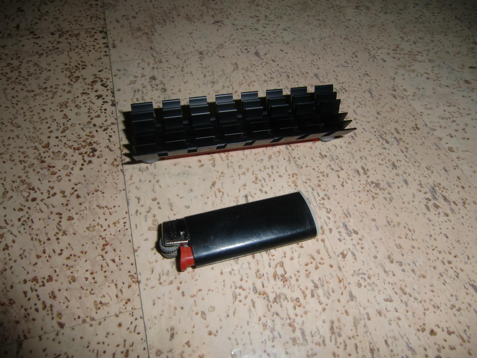

Ich hab aber da nen zusätzlichen ziemlich riesigen Kühler für die VRMs
Auf der Prolimatech Seite ist der unter Zubehör auch aufgelistet ;-)
Hab mal ein Foto von gemacht und nen Feuerzeug zwecks Größenvergleich daneben. Wird sogar verschraubt......
Mit dem Teil sollte die Kühlung doch deutlich besser sein, wie sie bisher getestet wurde nehme ich an ?
Wollte eventuell den zusätzlichen VRM Kühler von Thermalright dazukaufen....
Könnte man sich aber ja eventuell sparen sofern die Kühlung mit der finalen Verkaufsversion deutlich besser ist...
Weiss da wer näheres dazu?
Edit: Sry für die Bildquali XD Hoffe man kann erkennen was ich meine...

Ja, es gab eine Änderung des Zubehörs, weil die ersten VRM-Kühlchen nicht bei der HD58x0-Serie kleben blieben, deswegen der neue Kühler zum Verschrauben, wie du ihn bekommen hast
Ah schön...
Weisst du auch wie sich das auf die Temperaturen auswirkt?
