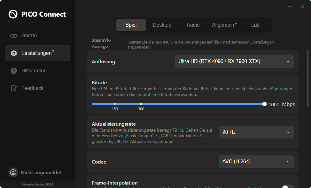

Sooo ich habe die 1000Mbps getestet.... Holy Shit ist das Bild scharf vom PC!
Echt krass besser als mit Virtual Desktop und 400Mbit H264+
Das ganze läuft einfach perfekt von der Verbindung aber es kostet auch mehr Leistung als mit Virtual Desktop
Das ganze ist ja nur eine Beta oder so aber wenn die das Final Bringen ist es echt brachial und für Simracer die Brille würde ich sagen.

EDIT: Wenn man bei der Pico Connect Software auf Ultra Qualität stellt wird eine Auflösung von 3480x3480 in SteamVR gesetzt und als vergleich bei Virtual Desktop sind es 3120x3120. ABER Virtual Desktop läuft von der FPS auf jeden fall besser!
Bei Automobilista 2 muss ich die Auflösung deutlich reduzieren und bin schon in die Richtung 2560x2560 gegangen damit das mit Konstant 90FPS rennt aber wenn ich Virtual Desktop nutze kann ich sogar die Auflösung noch höher als 3120x3120 stellen.
Kein Plan warum das so ist aber es ist halt so

Übrigens bei Virtual Desktop mit einer Perfekten 400Mbit H264+ Verbindung habe ich nen Lag von 45ms und bei Pico Connect mit 1000Mbit sind es 27ms und das merkt man ordentlich

Kann zwar alles mögliche einstellen aber im (ich glaube es heißt) Leistungsfenster/Anzeige kommt nicht mehr als ~320mbit.
Was das wohl ist…
Es kommt ja ne Warnung das wenn man mit WLAN verbunden ist nicht mehr als glaube 300 geht. Bei mir schwankt es von 850-1000 und im mittel so 950 würde ich sagen.

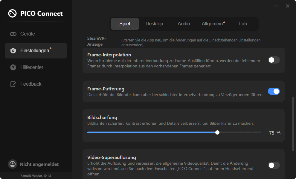

Hättet ihr durch eure Erfahrung vielleicht für mich Tips zur perfekten Grafik / Last / Frame - Ausbeute?
Ich habe jetzt bisschen rumprobiert, leider gibt es hier ja wenig bis gar keine Erklärungen was was ist bei Connect, SteamVR etc. Was bewirkt was, vielleicht gibts ja noch was, wo man sagen kann "Spar dir das".

Kann ich nicht im Pico Manager die Linsen Auflösung hoch stellen, und dann im SteamVR runterstellen? Habe da mal was aufgeschnappt.
