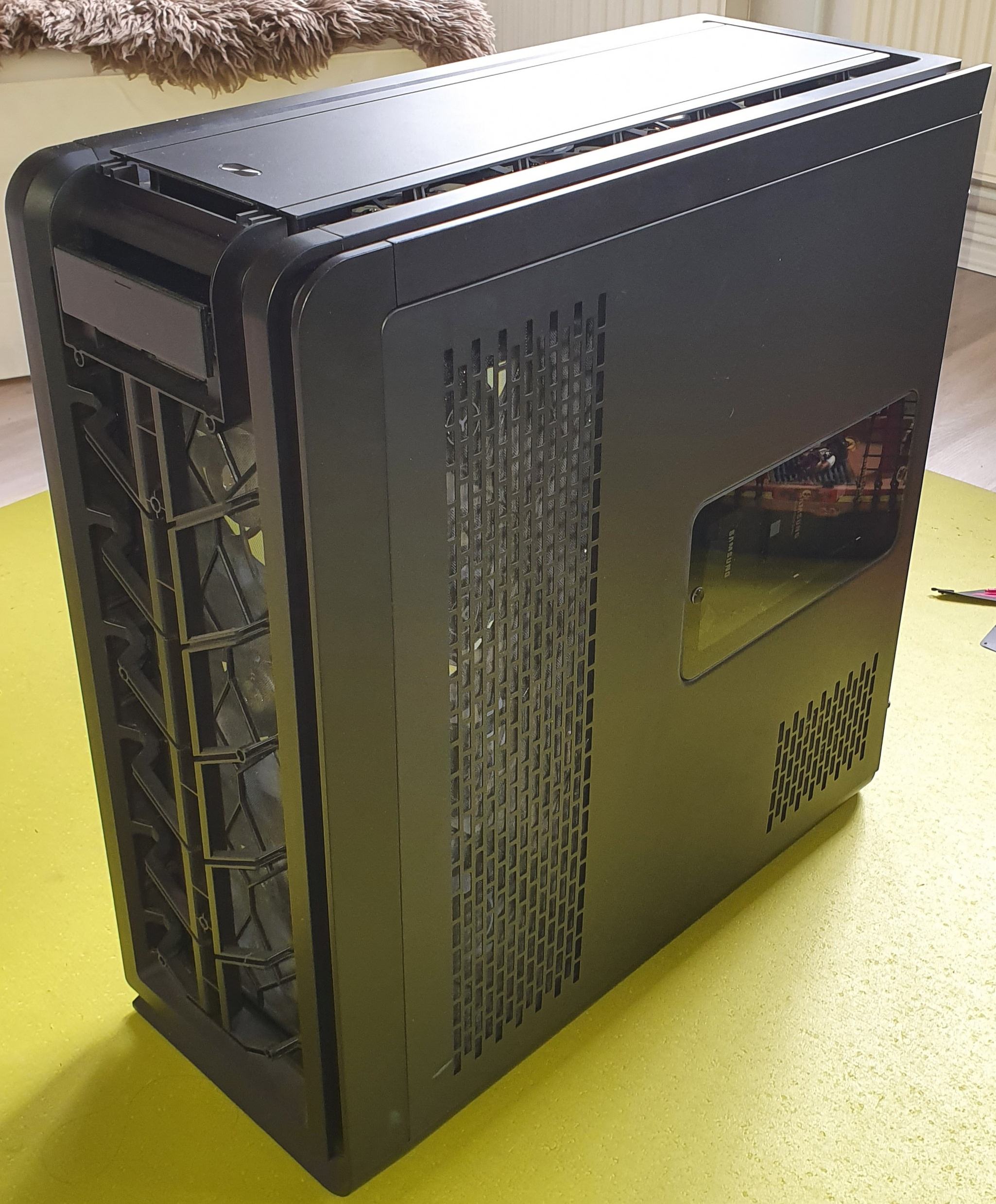

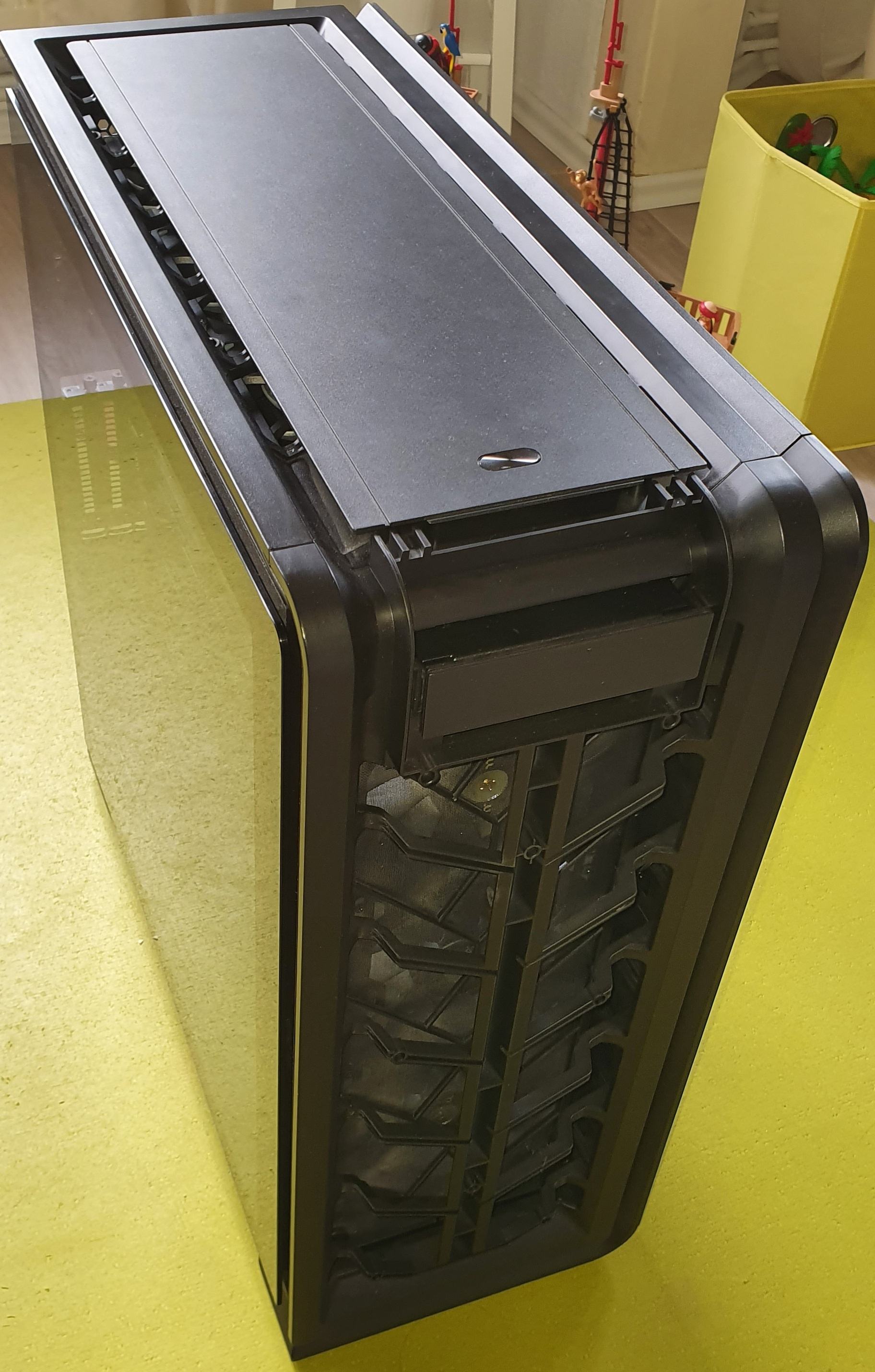

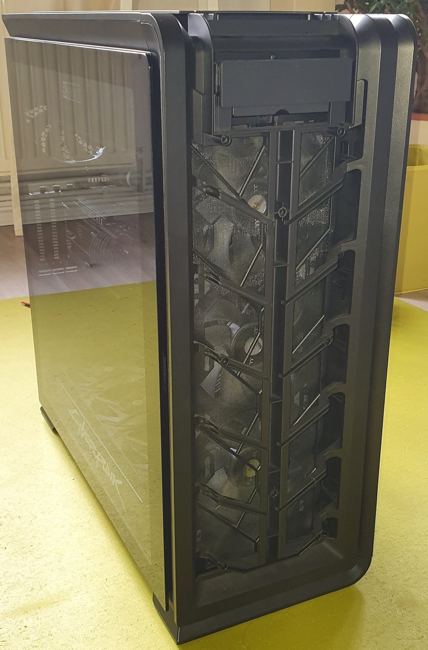

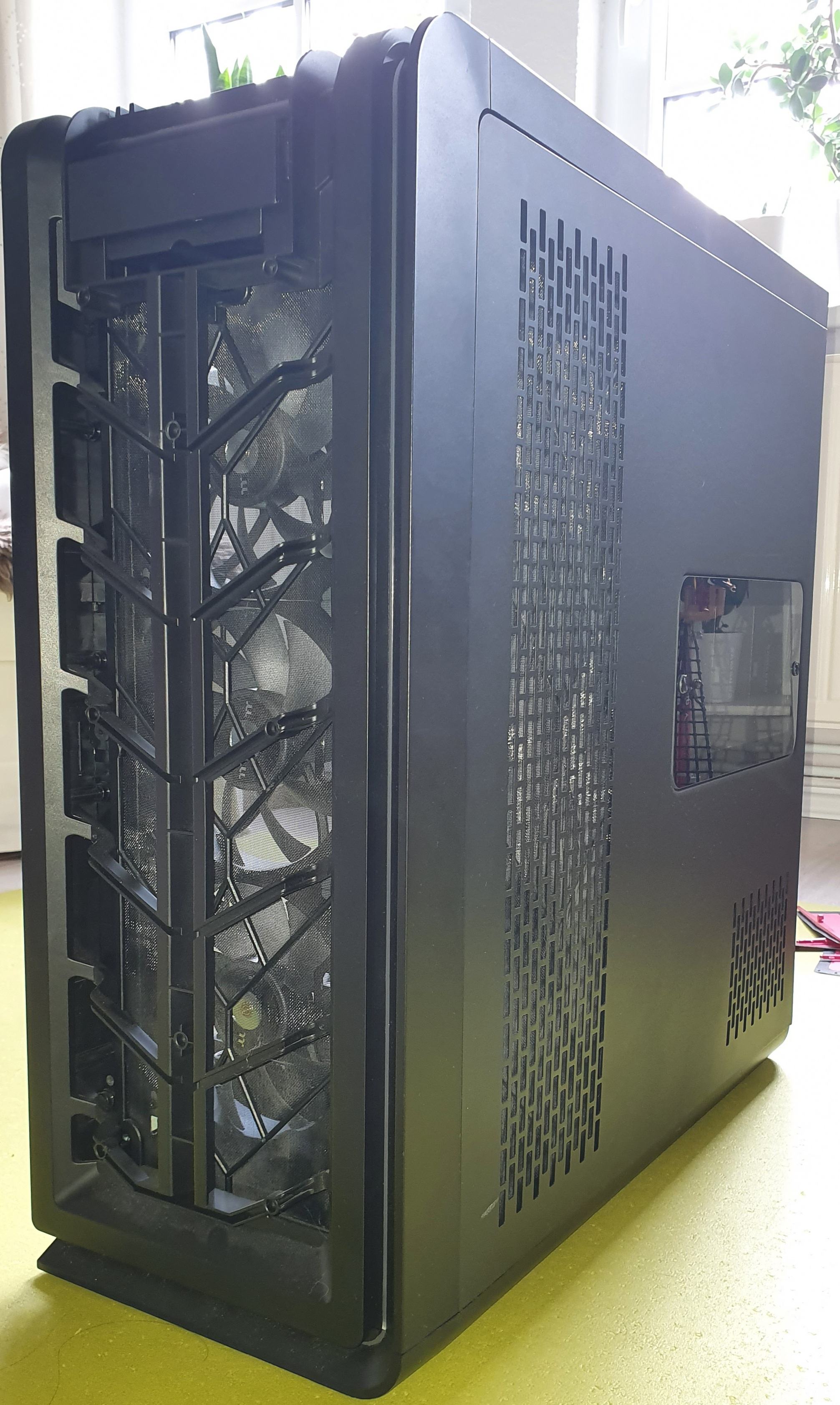

Mag sein dass die Abnahme dieser Frontplatte für noch besseren Airflow sorgt, aber der Akustik kommt es nicht zugute. Da bewirkt die Platte sehr starke Geräuschreduktion.
Also seit meinem letzten Umbau (Radi auf die Seite) habe ich keinerlei Probleme mehr mit den Temps und dem Airflow. Auch RAM und M.2 SSDs haben so Temps wie von scnadal auch noch nie bei mir erreicht. Ich denke in dieser Preisklasse gibt es kein o. kaum ein besseres Case, wo man so dermaßen mit Lüfteranzahl und Airflow basteln kann. Besser geht es natürlich immer und das Mesh besser ist als Schlitze ist auch klar. Hatte selbst leider erst hier erfahren, dass es eine Mesh-Version" von dem Case gibt. Die Tatsache aber, dass man die "Platte" in der Front entfernen kann, wie mynx wunderbar gezeigt hat, zeigt doch eine weitere gute Optimierung auf. Dürfte ja dann oben sicherlich auch funktionieren. Natürlich könnte man auch gleich front und top komplett weglassen, sieht aber so bissl besser aus, wie ich finde. Lautstärke ist bei mir auch okay... und ich bin eher penibel was das angeht. Empfindet aber subjektiv natürlich jeder anders.

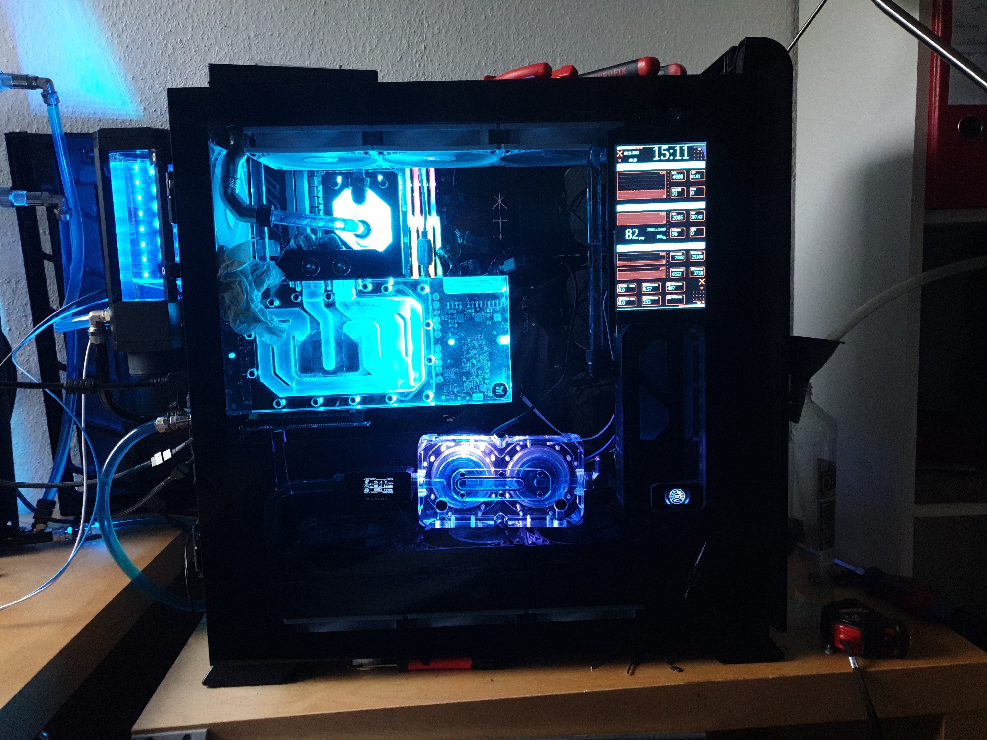

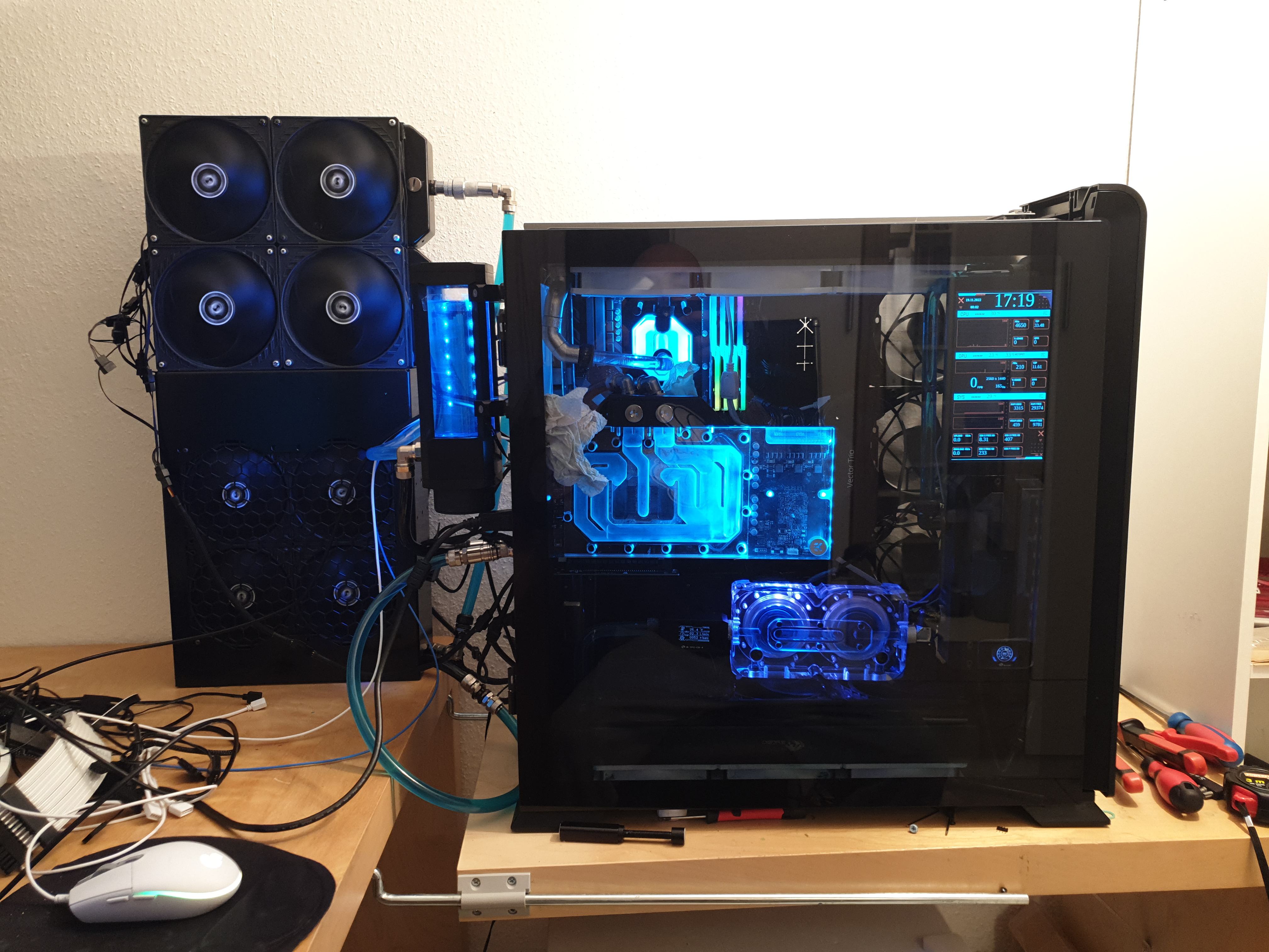

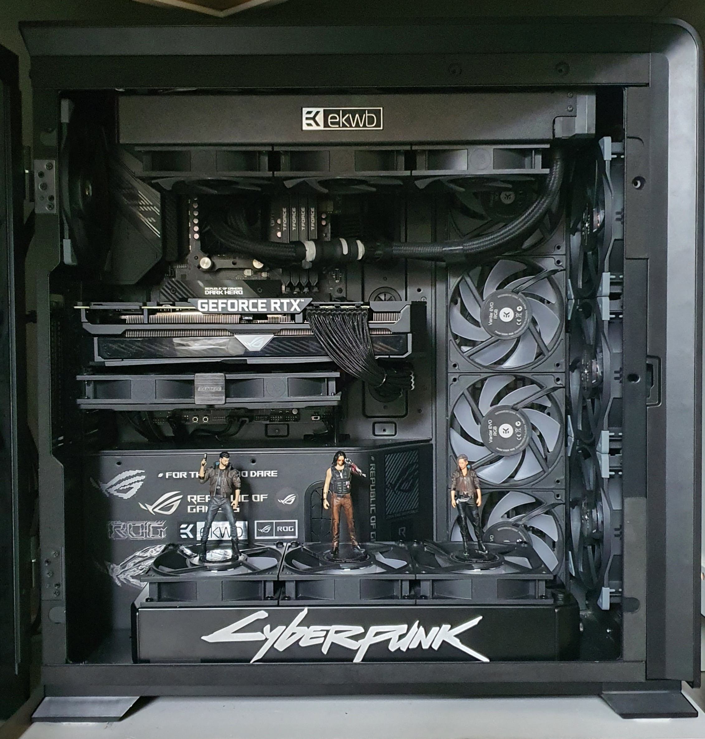

Naja ich habe halt CPU und GPU unter wasser dadurch auch entsprechend mehr radiatoren, eben 480er in/an der Seite, 420 in der front.
das man das abnehmen kann, habe ich auch schon gesehen, aber so sieht es halt nicht hübsch aus. wäre cool wen man eine meschfront, oder eine kaufen könnte, die mehr luft durchlässt. fractal macht das zum teil ja so das man teile entfernen kann und darunter kommt quasi eine meschfront zum vorschein.
front intake seite out, kann und will ich nicht, sonst bringt der 480er in der seite nicht mehr so viel^^.
ja ich denke meine ansprüche an das case oder mein wakü sind, bedingt durch meinen beruf einfach auch zu hoch. mir ist aber noch kein case in dieser bauform begegenet wo man zwei 480er moniteren kann und denoch genug öffnungen hätte, um nochmal die anzahl Lüfter als Intakes (oder nahezu) zu verbauen, da macht man immer irgendwo einen kompromiss. mein traum wäre ja sowas wie das Tj07 damals, einfach mit platz für zwei 480er in einer separaten kammer, die auch noch mit entsprechen luft versorgt werden, quasi das optimale gehäuse^^. könnte ich mit 3D CAD umgehen und nicht nur mit 2D, würde ich mir selber eines zeichnen und die teile anfertigen lassen.

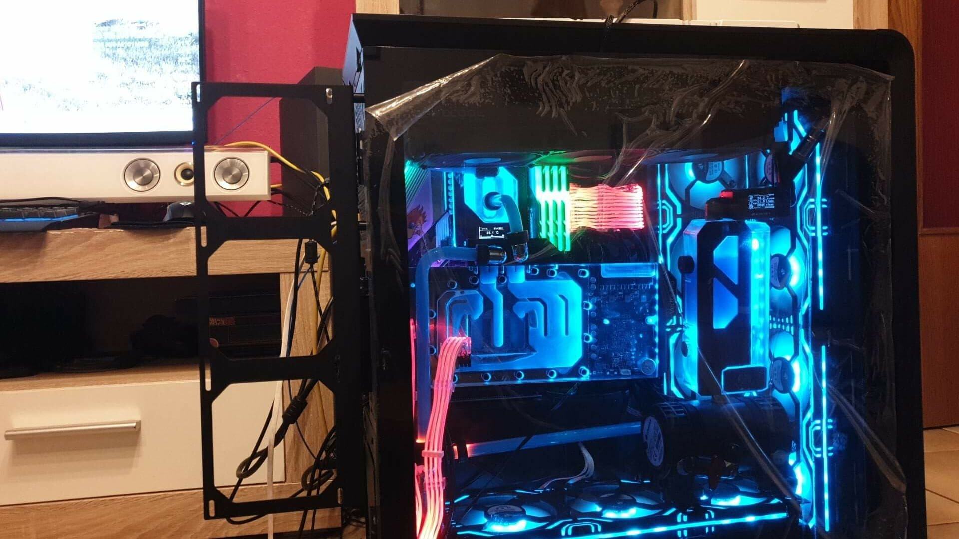

Das könnte extrem eng werden, ich musste bei mir die klappe hinten komplett weg machen und da musten "nur" strom vom nt weg, und 10 lüfterkabel plus pumpe durch, da ich das aquaero hinter dem nt platziert habe. mit dieser klappe ging das gar nicht mehr, nicht zu vergessen das ganze front panel zeug. da noch etliche rgb kabel, wird sicher nicht einfach.
Front ein 480 2,5 cm push pull
Unten ein 360 3 cm push pull
Oben ein 360 4,5 cm push pull
Hatte aber schon oben und unten einen monster radiator mit push pull und oben einen monster mit push pull Front den 480 und seite einen 360 mit 3 cm
