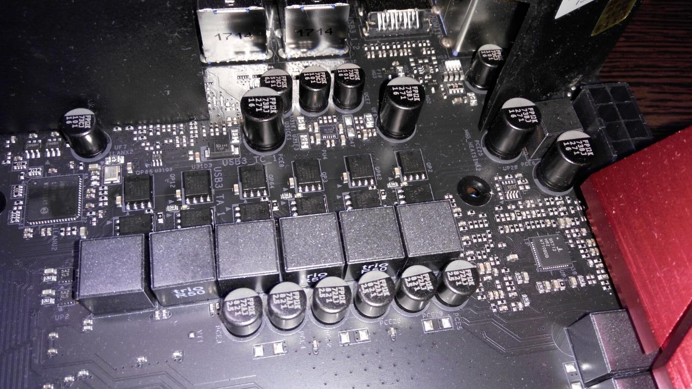

Asus ROG Strix X370-I Gaming
Besitzt eventuell noch BCLK OC mit integriertem Taktgeber. Genauere Infos reiche ich später nach.
br0da Einschätzung/ Erklärung zum X370-I Gaming bitte! ^^
Der ASP1405I ist ja altbewährt, dürfte hier meiner Einschätzung nach im 6+1 Modus laufen.
Die FETs der sechs CPU VCC Phasen sind top, Spulen sehen nach den guten von ASUS aus, die spät in die Sättigung gehen, also auch top. :)

hier mal paar Bilder der VRM'S des Asus ROG B350-I Gaming
kann mir vielleicht jemand sagen inwiefern die Spannungswandler sich von denen des Asus ROG X370-I Gaming unterscheiden? Die Bezeichnungen sind ja sehr ähnlich
Ist identisch, danke für die Bilder! :wink:
Und was besagt die untere Zeile auf den VRMs? Ist das nur die Charge?
