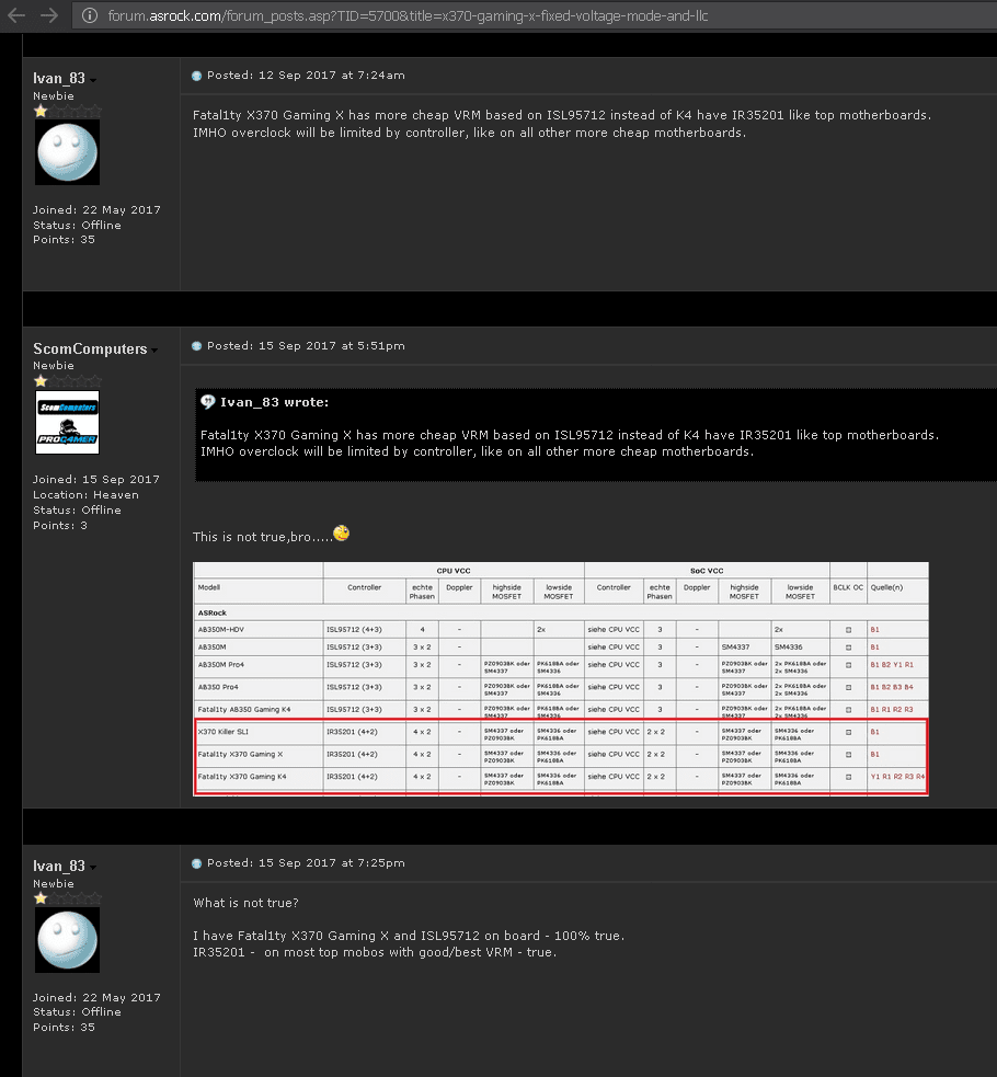

Ein weiteres "Problem" hängt mit dem Asrock X370 Gaming K4 zusammen, das einfach still und heimlich EoL ist, und durch ein schlechteres Gaming X ersetzt wurde (Der IR VRM-Controller fehlt auf dem Gaming X). Angeblich wegen "Hardwarelimitierungen". Das heißt, Ram geht nicht höher als 3200 (bewusstes "Blocken", Asrock "empfielt" das Gaming X).
Vereinfach gesagt: Wegen vorgeschobener Gründe hat Asrock ein gutes Board durch ein schlechteres ersetzt (wollten wahrscheinlich an den VRMs einsparen) und stellt den Bios Support als logische Konsequenz nach einer gewissen Zeit am X370 K4 ein. Heißt, Pinnacle Ridge läuft mit viel Glück noch, Zen2 dann aber nicht mehr.
Ja, das hört sich hart an, aber ich habe in einem vorigen Kommentar in diesem Thread eine kurze Zusammenfassung gebracht, über meine kurze Konversation mit dem Asrock Support bezüglich Bios des B350 Pro4.
Leider keine Fotos, aber seine Quelle ist vermutlich:
X370 Gaming X fixed voltage mode and LLC - ASRock Forums - Page 1
Das ist aber wirklich interessant, ist da zufällig jemand aktiv und kann nach weiteren Details / Belegen fragen?
Schreib mal JZ deswegen an, dürfte kein Problem für ihn sein dir ein Foto vom Controller zu machen.
