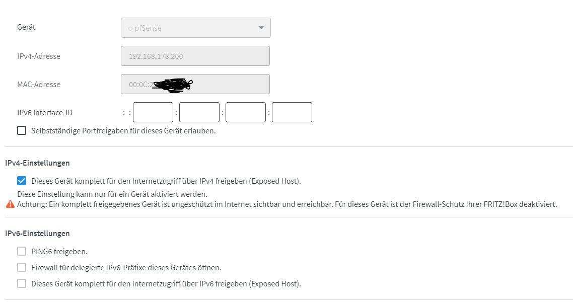

Du hast ja wahrscheinlich folgenden Aufbau:
- Fritzbox -> LAN-Kabel -> WAN Port an PFSense -> LAN Port von PFSense zu deinem Netzwerk
Sprich PFSense ist mit einem LAN Kabel mit der Fritzbox verbunden (Schnurz, welchen Port der FritzBox du nutzt) und in der FritzBox taucht unter "Heimnetz" -> "Netzwerk" irgendwo die PFSense als Endgerät auf.
Jetzt gehst du auf "Internet" -> "Freigaben" -> "Gerät für Freigabe hinzufügen" -> Wählst in der Liste deine PFSense aus und machst nen Haken bei: "Dieses Gerät komplett für den Internetzugriff über IPv4 freigeben (Exposed Host). Diese Einstellung kann nur für ein Gerät aktiviert werden."
Schon wird das Internet nur durchgeschleift und du regelst sämtliche Portfreigaben etc. mit PFSense.
FritzBox bleibt dir natürlich wie gehabt erhalten, für die Telefonanlage. Und mit PFSense kannst du alles andere für den Internetzugang regeln.

Aaaa, verstanden, das löst alle meine Fragen, auch die die ich als nächste gestellt hätte (wie hole ich denn dann nach und anch die Geräte rüber). Vielen Dank!
Meist macht ja die Fritzbox nicht nur den Internezugang, sondern auch noch die Telefonie - zumindest bei den Leuten, die ich so kenne.
Daher exposed Host in der Fritzbox auf die pfsense - WLAN deaktivieren, weil Rest ja über die Sense läuft.

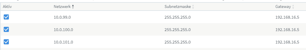

Wenn man in der Fritte statische Routen einrichten kann (wovon ich Mal ausgehe), kann man sich das doppelte NAT auch mit nachgeschalteten *sense als exposed Host sparen.
Kann man, fahre ich genauso.

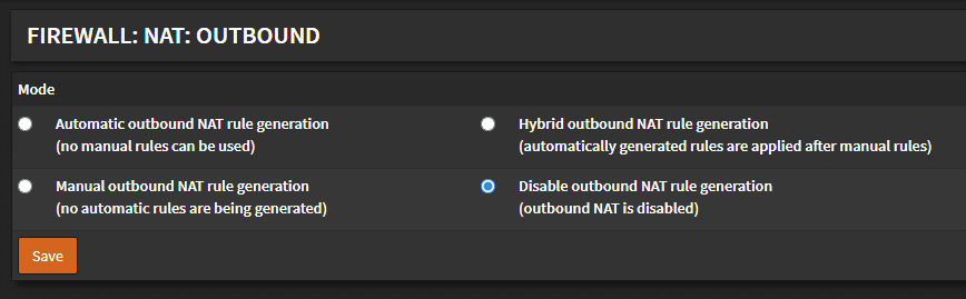

Inwiefern? Doppeltes NAT hat man immer, wenn es keinen Modem-/Bridge-Mode in der Fritte gibt.
Nicht, wenn man in der Fritte statische Routen für die nachgelagerten OPNSense Netze einträgt und auf der Firewall das NAT deaktiviert ;)
Naja, so viel Arbeit ist das nun nicht :d
Hier für meine 3 Netze (Server, Gast, IoT)
:fresse2:

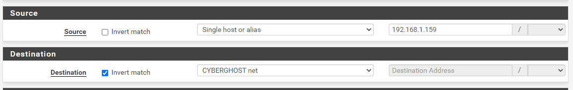

Wenn ich NordVPN nach diesem Tutorial (Klick) einrichten würde, würde ja der gesamte Traffic über den VPN laufen, sprich alle Geräte die mit der pfSense verbunden sind.
Wenn z.b. nur die das Gerät mit der IP "192.168.YY.XX" darüber laufen soll muss ich doch bei "Punkt 9"
Die Source auf die IP "192.168.YY.XX" ändern oder?
Aber zum einrichten müsste ich ja schon dieser Anleitung folgen, oder geht das "einfacher"
Es soll wie gesagt nur eine IP über diese VPN laufen.

Punkt 1-10 lt. NordVPN einrichten.
10.1 so belassen, wie es ist
Anstattdessen nur die von ******* genannte Rule einrichten
11, 12, 13 hingegen kannst du wieder machen.
1-10.1 ist erstmal die grundsätzliche Einrichtung, danach die Firewall-Regel tunnelt eben ALLES durch NordVPN. Um das zu umgehen eben die Regel von ******* nehmen.
Wenn da irgendwas nicht exakt, wie vorgestellt läuft, die Regel nach oben bzw. unten verschieben (man denkt, dass dies nur optisch sei...Aber nein, das ist die Reihenfolge der Abhandlung der Regel).

Oben natürlich die 192.168.1.159 ändern auf die IP deines gewünschten Endgerätes, welches getunnelt werden soll.
