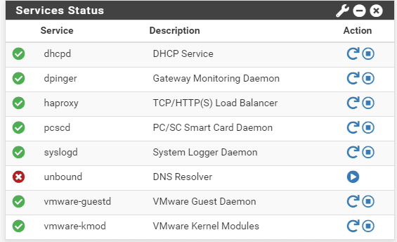

Habe meine VM auch von 2.5.0 hochgezogen - ohne Probleme. Backup schadet aber nie. Better safe than sorry :LOL:
Bin zwar erst seit der 2.3.2 dabei (damals noch auf einer APU2C4) aber hatte bisher bei Updates nie Probleme. Lediglich beim haproxy package hatte ich vor ein zwei Jahren mal Probleme.
Edit:
Auf meiner zweiten Installation kam der DNS Resolver nach dem Update nicht hoch. Hab die VM nochmal durchgestartet, dann war er auch da. Hat sich wohl nur verschluckt. Man sollte den Tag nicht vor dem Abend loben.
