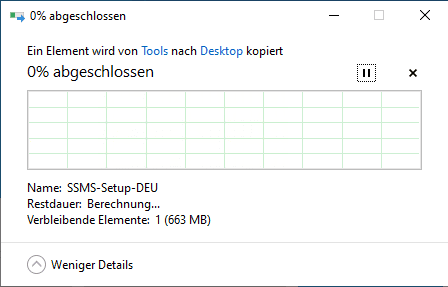

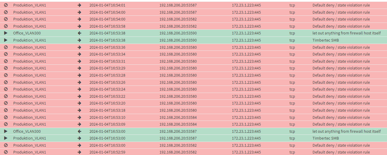

Freigegeben, ich kann auch ein Netzlaufwerk von VLAN1 an der 172.23.1.223 verbinden, aber die Kommunikation ist teilweise extrem langsam.
Im sehe ich, dass Verbindungen über TCP/445 erlaubt werden und der korrekten Regel zugeordnet werden. Darüber hinaus sind viele Pakete auf TCP/445 die Default Deny/State Violation rule verworfen werden.
Äußern tut sich das so: ich kopiere eine Datei, der Status steht lange auf:
Und dann geht es irgendwann los, mit recht normaler Geschwindigkeit (also 1GBit, ist die aktuelle Leitung)
Manchmal bricht er auch ab...
Was mache ich da falsch?

Genau. Bzw blockiert Pakete für die eine Freigaberegel existiert (und auch angewendet wird, nur eben nicht auf alle Pakete), also wird es eher der Part State Violation (und nicht der Default deny Part) sein

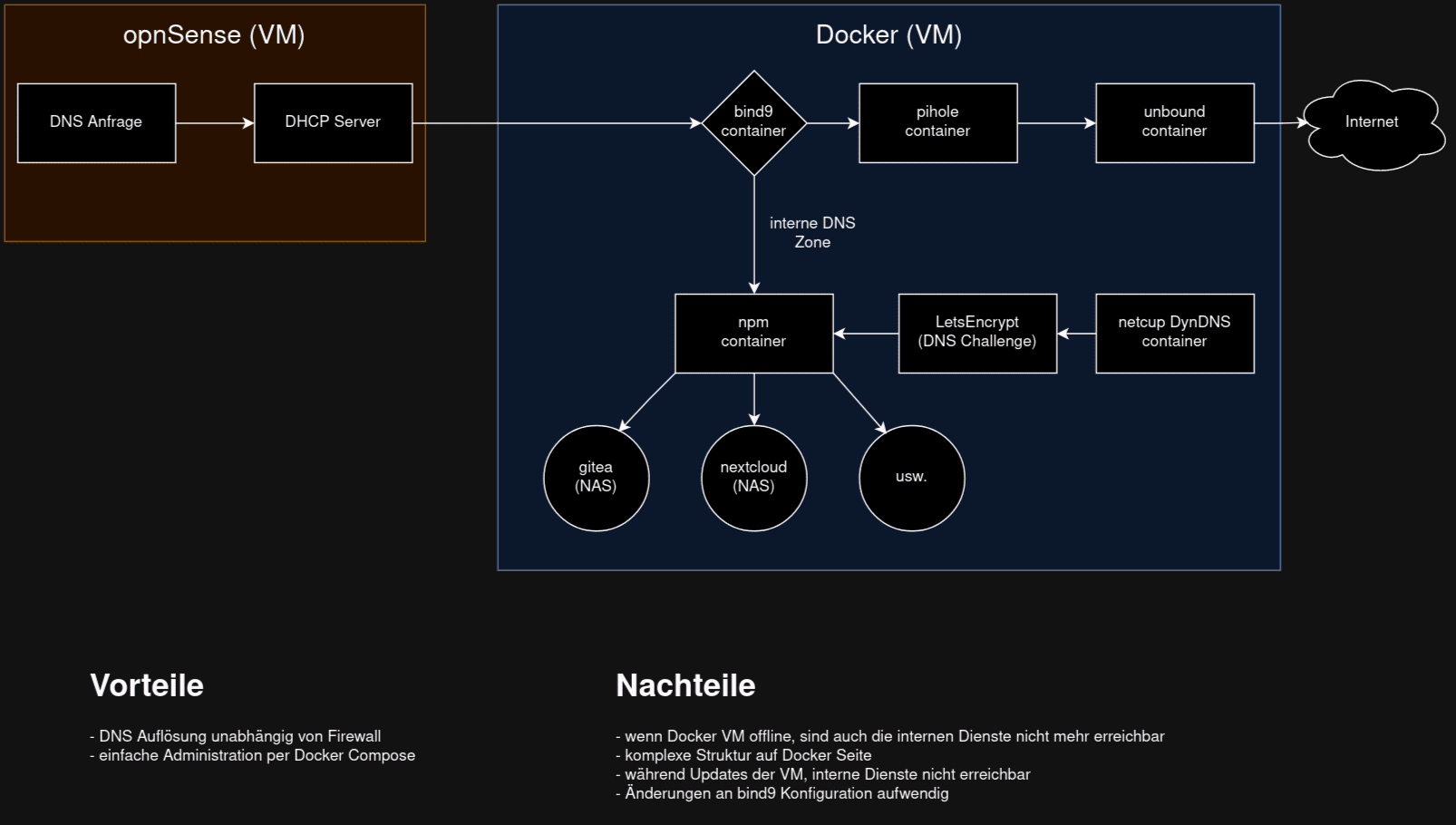

Moin,
ich würde gerne mal mein internes DNS Konzept überarbeiten um eine Fehlerquelle, welche mich besonders stört, zu eliminieren.
Dafür habe ich mal zwei Grafiken erstellt, wäre interessant eure Meinung dazu zu hören.
Der aktuelle Stand sieht folgendermaßen aus:

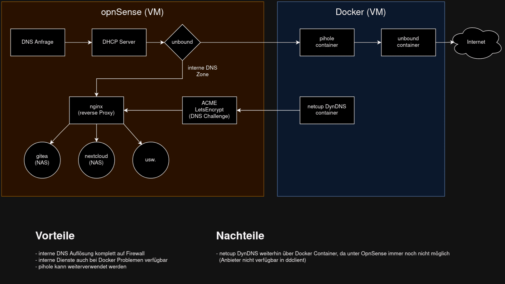

Jetzt habe ich mir gedacht, das etwas umzubauen damit ich die internen Dienste auch bei einem Ausfall von Docker verfügbar habe:
Somit wandert der ganze interne DNS Krempel inkl. LetsEncrypt und reverse Proxy (nur intern keine Ports offen! Zugriff per VPN) auf die Firewall.
Das einzige was weiterhin für diesen Teil auf Docker läuft ist der netcup DynDNS Container, da die netcup API es immer noch nicht in den ddclient geschafft hat,
welche für das DynDNS auf OpnSense zuständig ist.
EDIT:
Es hat sich ein kleiner Fehler eingeschlichen!
Der netcup dyndns Container wird nicht für LetsEncrypt benötigt, da die Verifizierung per DNS Challenge durchgeführt wird.
Der Container wird für das Update der dyndns Adresse für den VPN benötigt.
Trotzdem ist er weiterhin notwendig, solange netcup nicht von ddclient unterstützt wird.
Warum nutzt Du nicht z.B. Cloudflare?
Ich glaube das schonmal irgendwo erwähnt zu haben, bin mir aber nicht mehr sicher.
Das möchte ich einfach nicht, da Cloudflare jeden Aufruf der Domain und damit die Quellip mitbekommt.
Außerdem habe ich gerne alles Zentral und da ich bei netcup sowieso Vollzugriff auf die DNS Records habe (per API), nutze ich es gerne.
Für einen Mikrotik Router habe ich ja schon ein DynDNS Script geschrieben, mit viel viel Unterstützung (Programier Laie):
Ich würde das ja selbst für ddclient schreiben, wenn ich wüsste wie 😅
Hast du ne Fritzbox vorne dran hängen oder was hängt am Internet-Anschluss?
(Frage bzgl. DynDNS, das geht da eigentlich sehr gut.)
Ansonsten DynDNS-Anbieter wechseln fällt auch raus?
Z.B. zu SpDNS?
