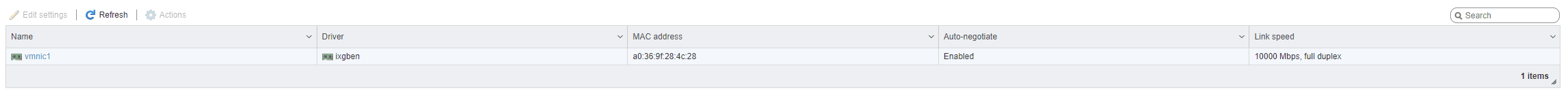

Verstanden, das ist bei Proxmox mindestens einfacher, weil ich dort eine Bridge der OPNsense gebe, die wiederum die VLANs dort einfach „bespielt“. Ich habe meiner OPNsense nur 2 Bridges übergeben, 1x für LAN und 1xWan - theoretisch wurde es sogar mit einer Bridge gehen, dann entsprechend mit VLAN. Die Verwaltung mache ich ausschließlich in der Sense
Vielleicht macht es Sinn wenn ich die OnboardNIC auf meinem Server noch dazu bringe lediglich das ESX MGMT zu uebernehmen. Dann ist es einigermaßen huebsch.
Weiß jedoch nichtmal ob meine ESX Version die Onboard Nic ueberhaupt supported.
Wird jedenfalls nicht angezeigt. Aber kp ob sie vllt. im BIOS Deaktiviert ist. Werd ich spaeter mal nachschauen
