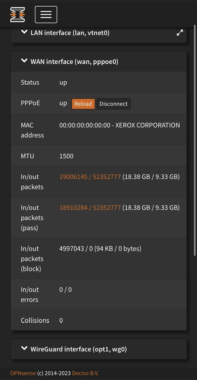

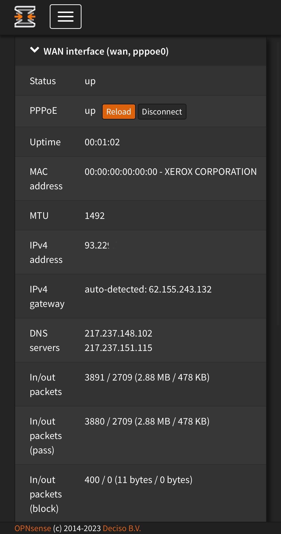

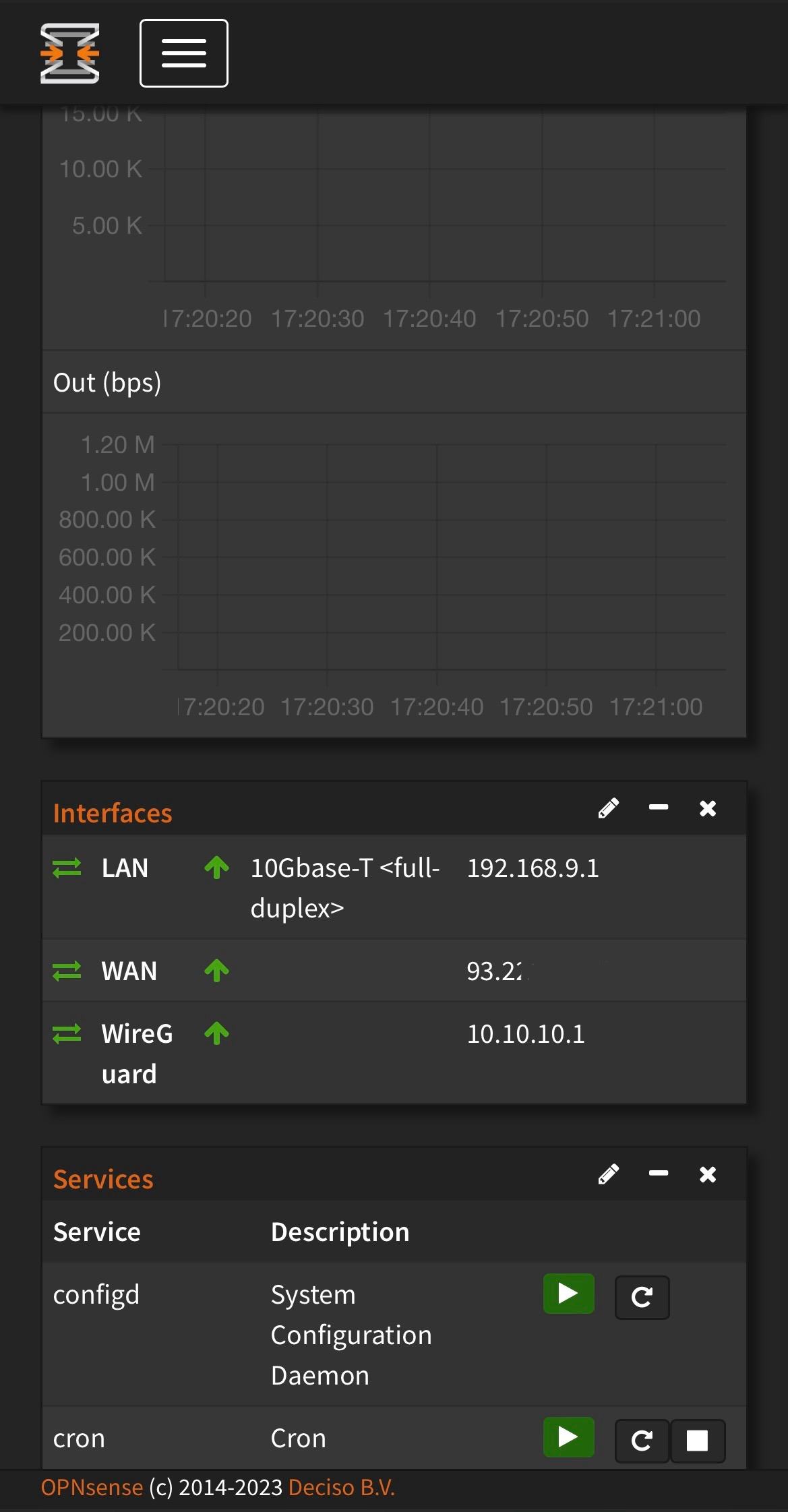

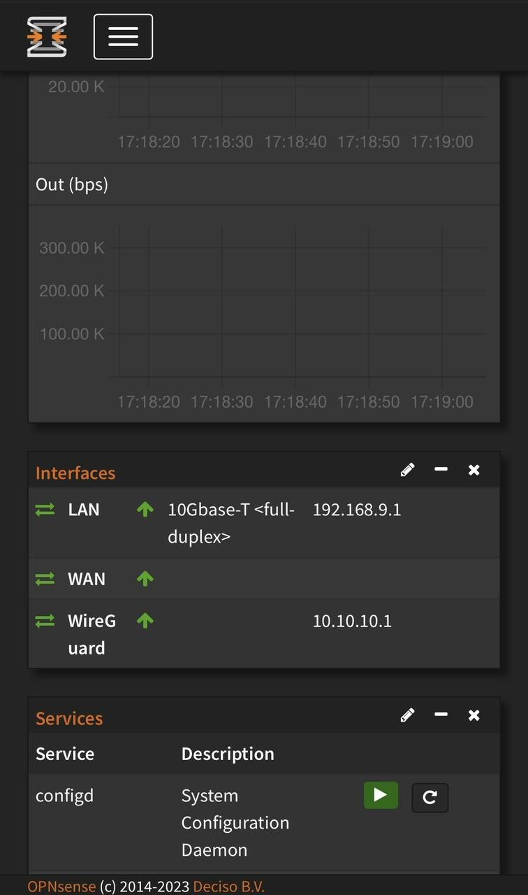

So ich hab hier noch ein Thema. Wenn mein DSL-Modem mal weg ist, bekommt die Sense keinen automatischen Reconnect der PPPoE mehr hin. Auch manuell greift das nicht, mach ich nen reboot gehts. Hat jemand von euch dazu ne Idee?
So siehts im Interface aus wenn ich das manuell mache
Und so nach nem Reboot
