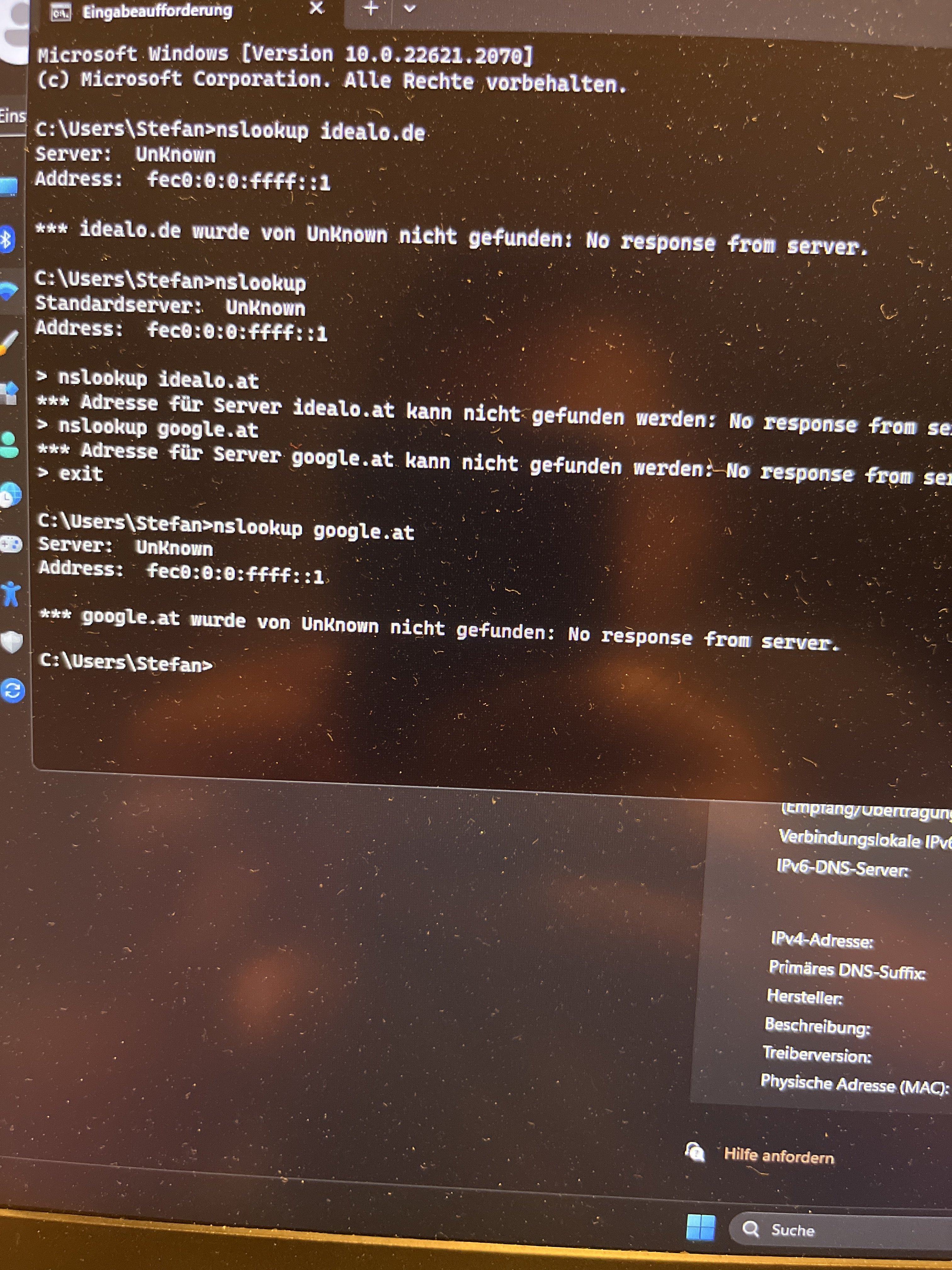

Sind es DHCP clients? Wenn ja, was kriegen sie als DNS zugewiesen?
Hast du einen Windows Client ?
Wenn ja, einfach mal nslookup starten. Welchen DNS zeigt er an und löst der z.B. idealo.de auf? Wenn nicht mit welcher Fehlermeldung?

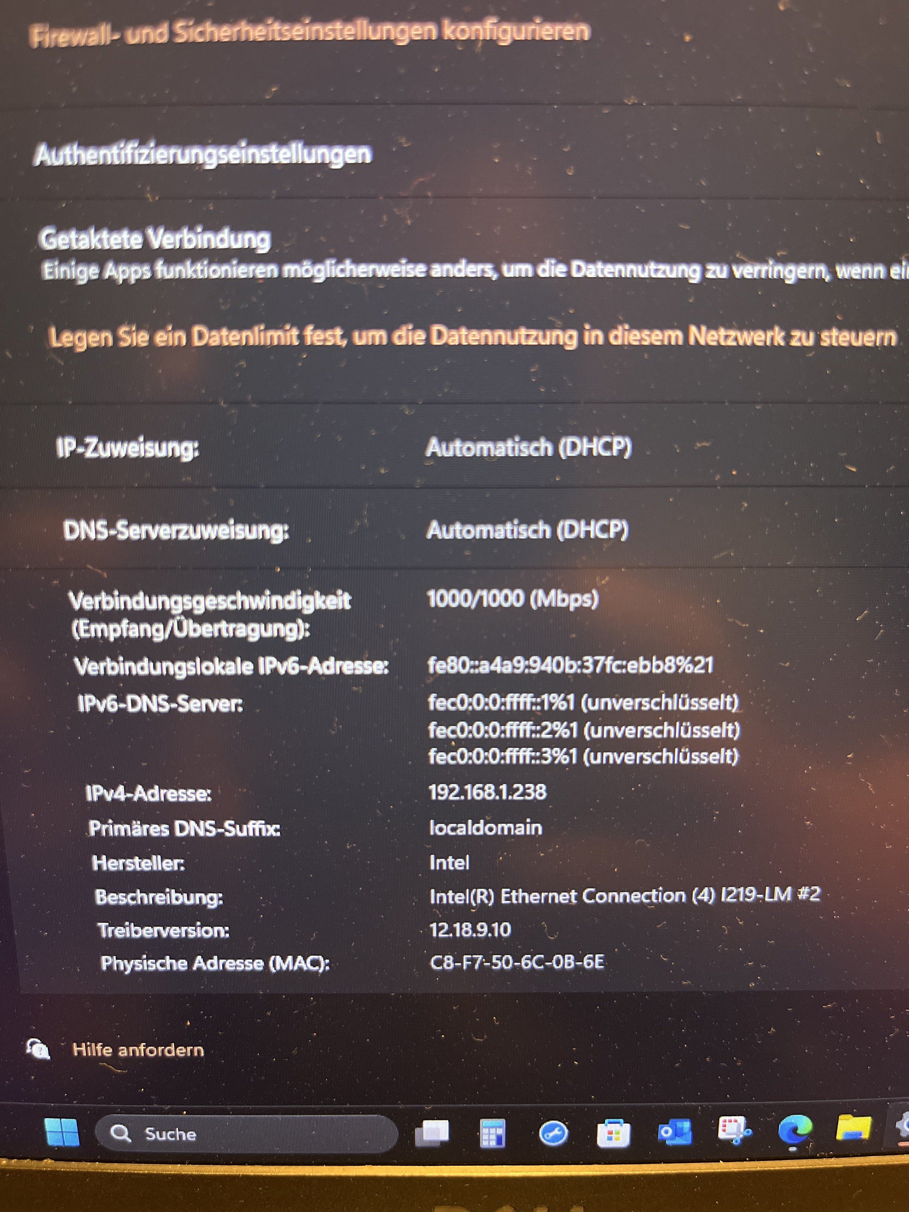

Ja, Win-Clients mit DHCP.
IPv6 habe ich eigentlich deaktiviert?!
nslookup funktioniert nicht.

Wie andrer250282 schon sagt, schauen welchen DNS Server Du im DHCP zuweist. Da muss neuerdings explizit ein Server angegeben werden (war jedenfalls eine Zeitlang so).
Testen, ob Du auf einem Linux/BSD Client. mit "dig @8.8.8.8 www.heise.de" oder auf einem Windows Client mit "nslookup www.ft.com 9.9.9.9" DNS Anfragen an diese Server machen kannst.
Dein Problem ist nicht "kein Internet" sondern nur "kein DNS".
Edit: Deine Screenshots zeigen das Problem, nämlich dass Dein DHCP keine (IPv4) DNS Server mitteilt.
Da musst Du Deinen DNS Server eintragen:
Services - DHCPv4 - [LAN] - DNS server, zB so:
Und bei unbound bitte "enabled", "listen port: 53" und "listening interfaces: all" einstellen.
Und checken, dass unbound entweder als resolver läuft oder du ihm mehrere DNS upstream Server genannt hast.

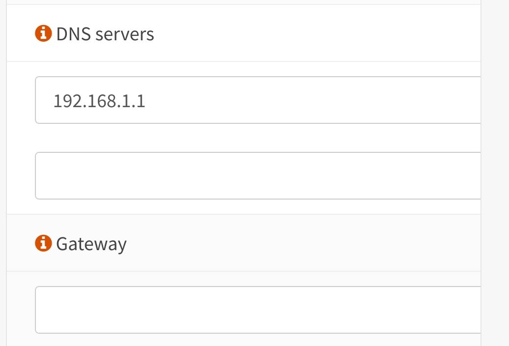

Hallo!
So, zu Hause.
Dienste/AGH/Haken bei "primary dns" gesetzt
unbound läuft bei mir auf 5335 - dieser Port ist also auch bei Dienste/Unbound DNS gesetzt
in ADH wird dann überall auf 192.168.1.1:5335 verwiesen
Dann habe ich die von dir erwähnte Einstellung "DNS Server bei Dienste/DHCPv4" durchgeführt - also 192.168.1.1.
So hat dann mein "normales" Heimnetz (VLAN1) gleich wieder Zugang zum Internet bekommen.
Da es mich interessiert hat, habe ich den DNS-Server dort wieder entfernt und dann einfach bei System/Einstellungen/Allgemein/DNS-Server eingetragen - funktioniert auch.
Sollte ja dann auch nicht falsch sein, oder spricht etwas gegen diese letzte Variante!?
Vielen Dank für deine Hilfe!

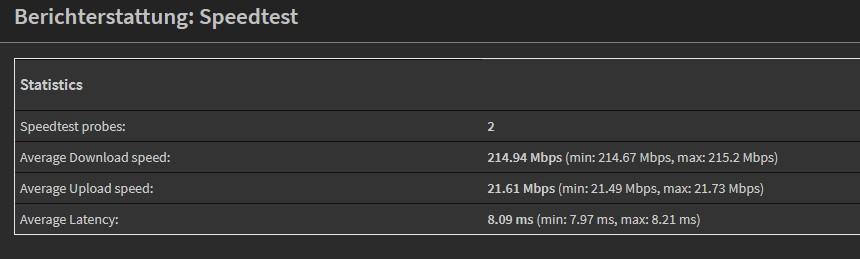

So, habe das Plugin von mimugmail (os-speedtest-community) installiert und über ookla div. Tests gemacht.
Tja, am Modem liegts nicht!
Konstant gleiche / gute Werte - wie früher.
Mache ich die Tests übern PC - wieder schlechte Werte.
Dürfte also irgendwie/irgendwo an Einstellungen liegen - nur wo!?

Die ganze Sache ist/war etwas komisch!?
Habe gestern am Abend gleich ein paar Speedtest gemacht => Ping war wieder besser; ca. 180/21 Mbit.
Hab dann die ganze Netzwerktechnik vom Strom genommen, einige Minuten gewartet und dann der Reihe nach (Modem, Firewall, Switch, AP, Notebook) in Betrieb genommen.
Ping war nochmals um eine Spur besser; 200-205/22 Mbit.
Also wieder besser, aber nicht ganz dort wo ich „früher“ immer war.
Hm?
Die letzten Tage gab es in meiner Gegend einige Unwetter/Regengüsse – ev. gab es ja doch beim Netzbetreiber irgendwo Probleme (lt. deren Störungshomepage allerdings nicht)!?
Mal sehen – momentan scheint es wieder normal zu laufen.
