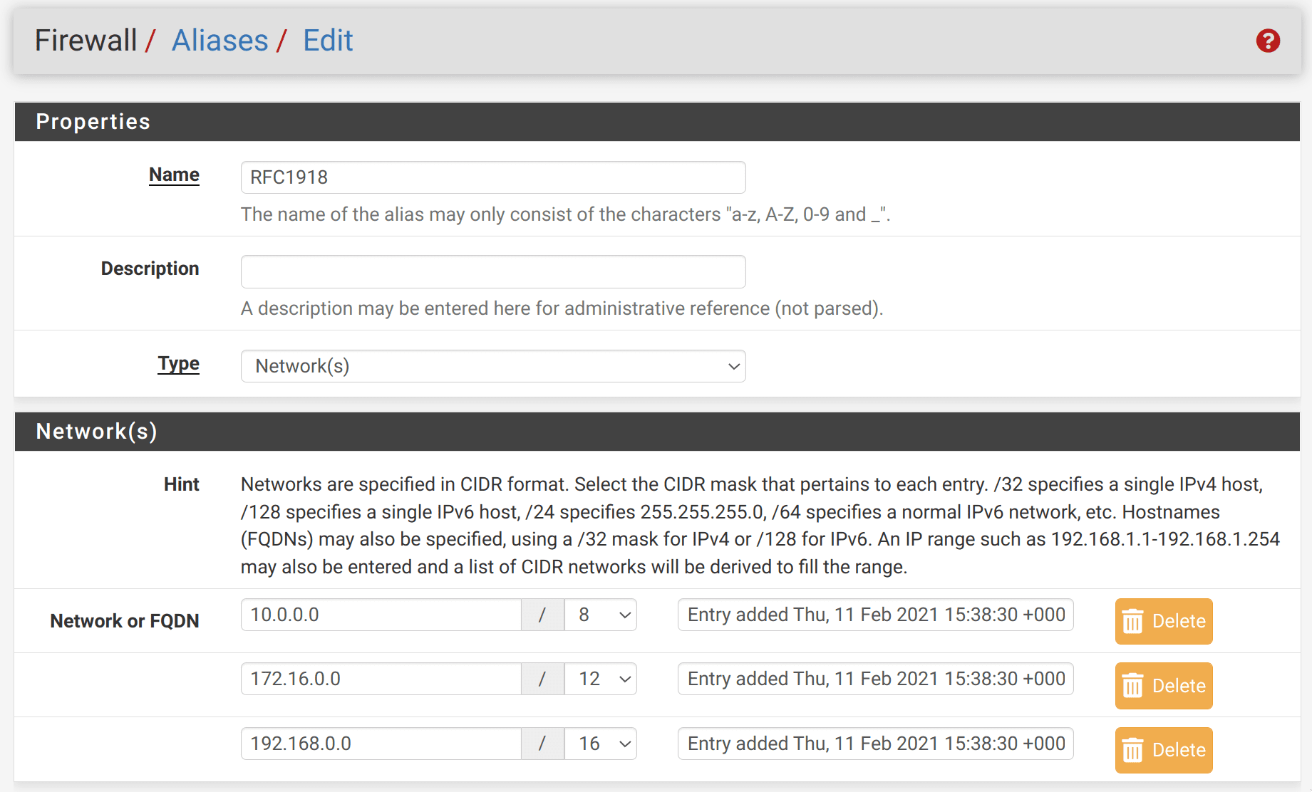

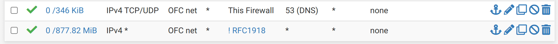

@hs_warez, ich würde einen RFC1918 Alias anlegen:
Dann kannst du die Internetfreigabe für VLAN 1 und VLAN 30 ganz einfach jeweils mit zwei übersichtlichen (Whitelist-)Regeln umsetzen:
Dann musst du nur noch den Zugriff auf den Drucker separat regeln und bist schon fertig.
Evtl neben DNS noch Zugriff auf NTP erlauben. DHCP müsste durch die Opnsense-standardregeln schon freigeschaltet sein.

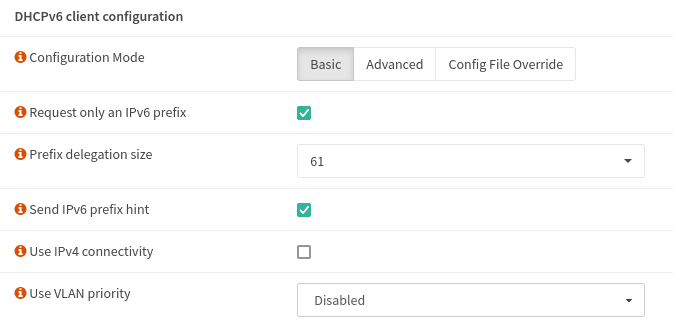

Wie ist das dann eigentlich mit VLANs? Der 64er Präfix lässt ja keine Subnets zu. wenn ich jetzt nur den 64er Präfix für mein LAN habe, was passiert dann mit den anderen? Oder, wenn ich mir VLANs erstelle, bekommt dann jedes VLAN sein eigenes 64er Präfix? Was muss ich dafür einstellen?

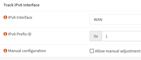

Das Hatte ich vermutet, wenn ich aber bei track interface bei der prefix id die 0x 0 stehen lasse, sagt er, dass prefix id already in use ist. Wenn ich die 1 eingebe, sagt er, dass es out of Range ist.
Was muss ich da eingeben?
Hinweis: Am WAN Interface ist nur eine Präfix delegation size von 64 eingestellt. Bisher war es aber immer so, dass wenn ich da was geändert hat, hatte ich keine IPv6 mehr und auch das zurück ändern hat mir keine mehr gegeben. Will nicht unbedingt schon wieder neu aufsetzen. Muss da die 62 stehen, dass für die Interfaces jeweils ein eindeutiges 64er zur Verfügung steht?
Siehe mein bearbeiteter Kommentar, aber dann würde ich es nochmal probieren.
Ok, Kommando zurück, als VF-(Privat-)Business-Kunde bekomme ich nen /60er Präfix.

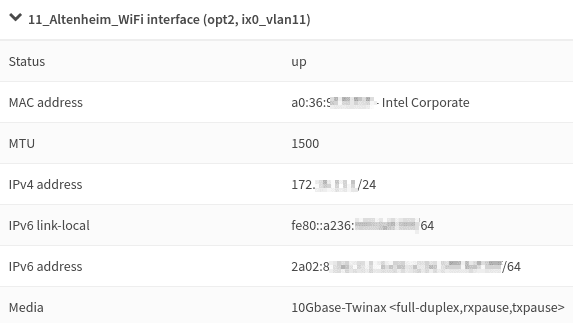

In der Sense dann so:
WAN:
VLAN-Interfaces:
Fluppt einwandfrei:
OPNsense IF-Overview:

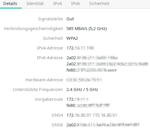

Client:
