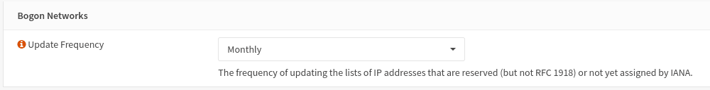

  • WAN net ist nicht das Internet, sondern das Netz, welches sich unmittelbar am WAN-Port befindet. Das kann z.B. das Netz einer vorgeschalteten Fritzbox sein oder eines des ISPs.
    Deshalb gilt es, schleunigst einen "RFC1918"-Alias zu erstellen, der mindestens die lokalen Netzwerke enthält:
    10.0.0.0/8
    172.16.0.0/12
    192.168.0.0/16
    Mit diesem Alias kann man nun Regeln erstellen, die z.B. nur für das Internet gelten, in dem das Ziel als invertierter "RFC1918"-Alias definiert wird.
Obiges steht auf der 1. Seite.
Habe div. Anleitungen/Videos gelesen/geswhen - darauf wurde aber nie eingegangen.
Ist dies in der akt. Version noch nötig, bzw. kann mir das Jemand erklären?
Danke!
LG
Das ist zB relevant, wenn Du ein Gäste VLAN hast, das nur Zugriff aufs internet aber nicht auf interne Geräte haben soll.
Re: unbound/Adguard so mache ich das auch.
