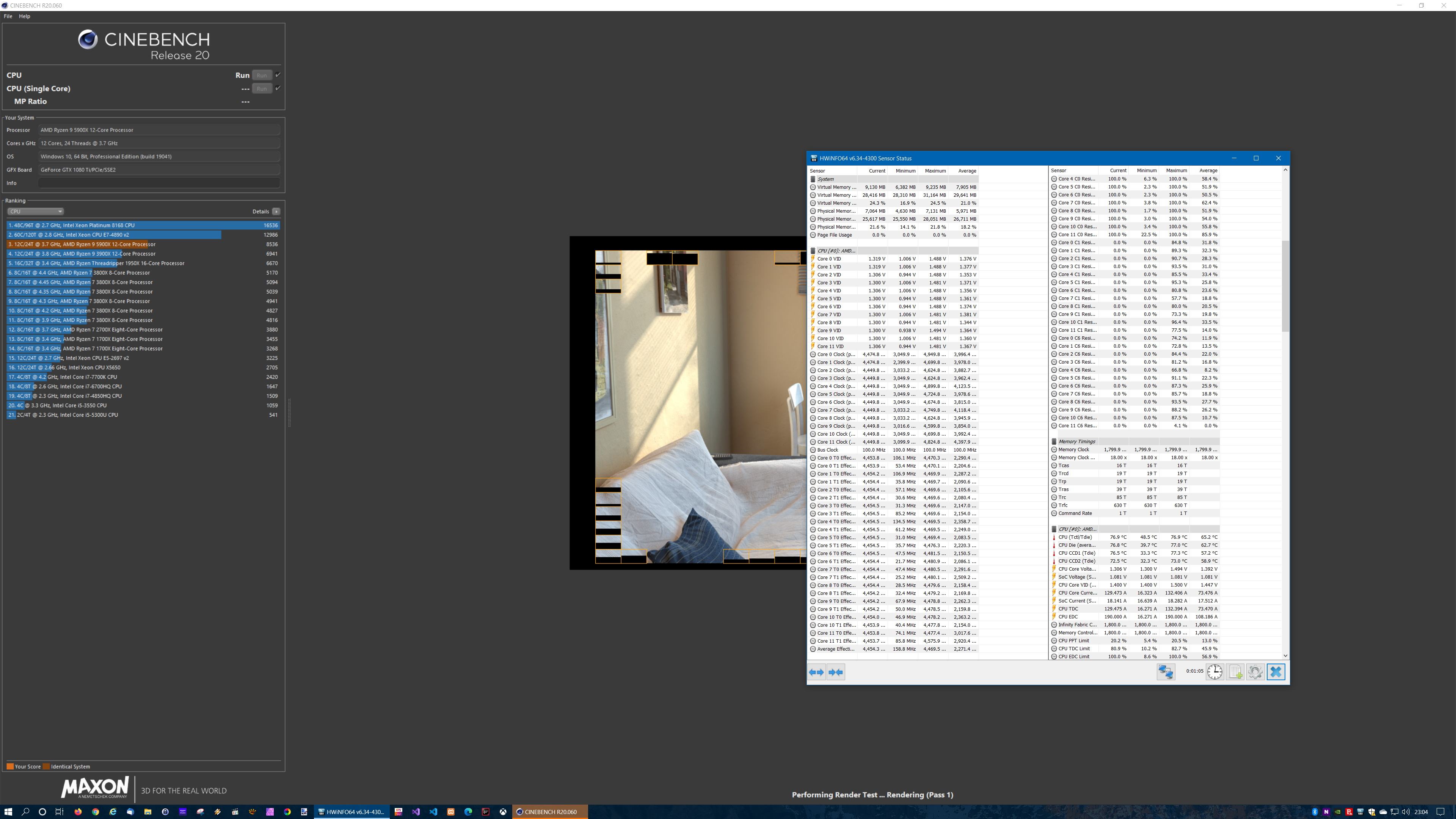

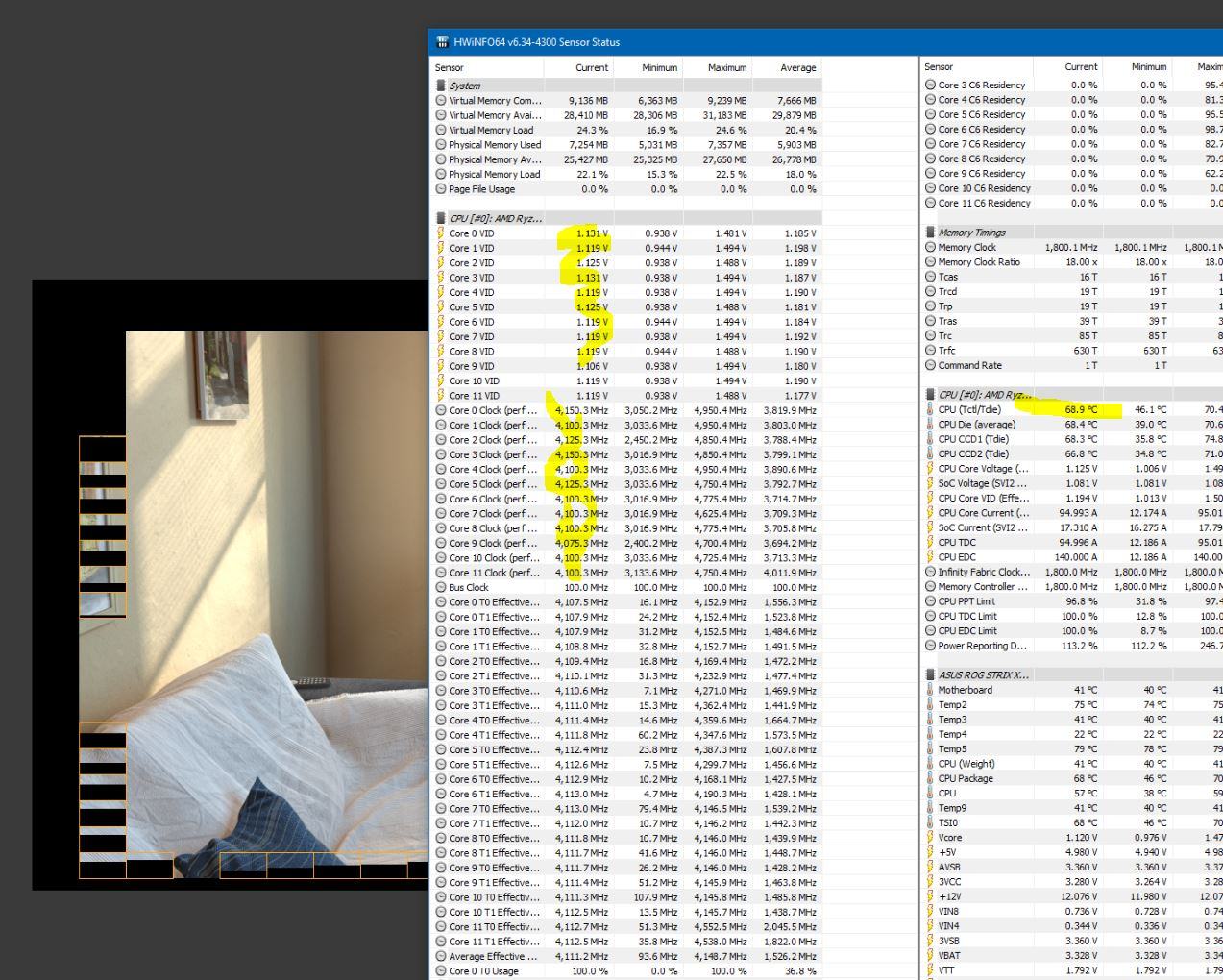

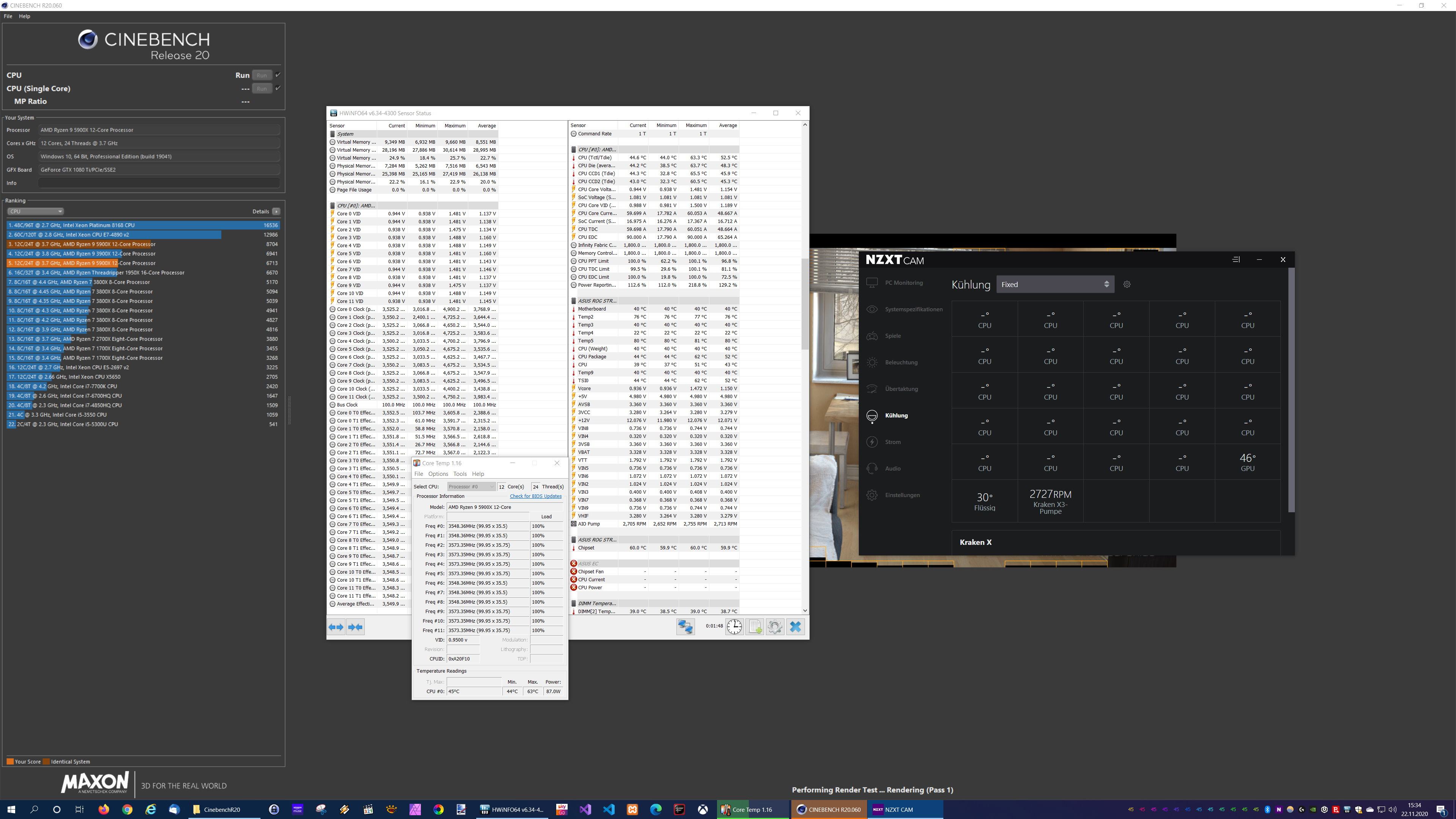

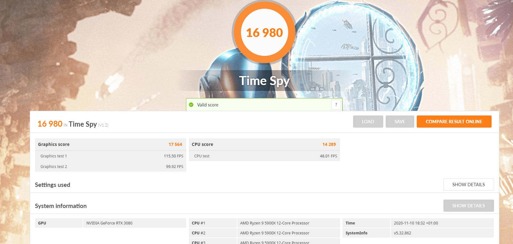

Wie man den nachfolgenden Screenshots entnehmen kann, liege ich ohne aktiviertem PBO meist deutlich drunter:

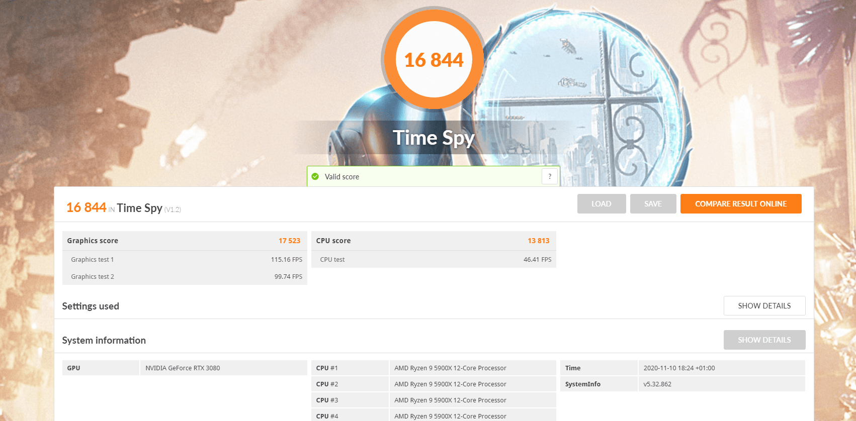

Cinebench R20 und Timespy Demo PBO off (laut Onlinetests bei Timespy eher im Bereich eines 3900XT)
Was mich zusätzlich wundert ist, dass Computerbase laut einem Artikel den direkten Unterschied zwischen PBO und @Stock getestet und dabei festgestellt hat, dass sich sowohl die Taktraten, als auch die Benchmarkergebnisse kaum unterscheiden. Lediglich die Leistungsaufnahme sei höher. Bei mir jedoch macht das Aktivieren von PBO einen massiven Unterschied:

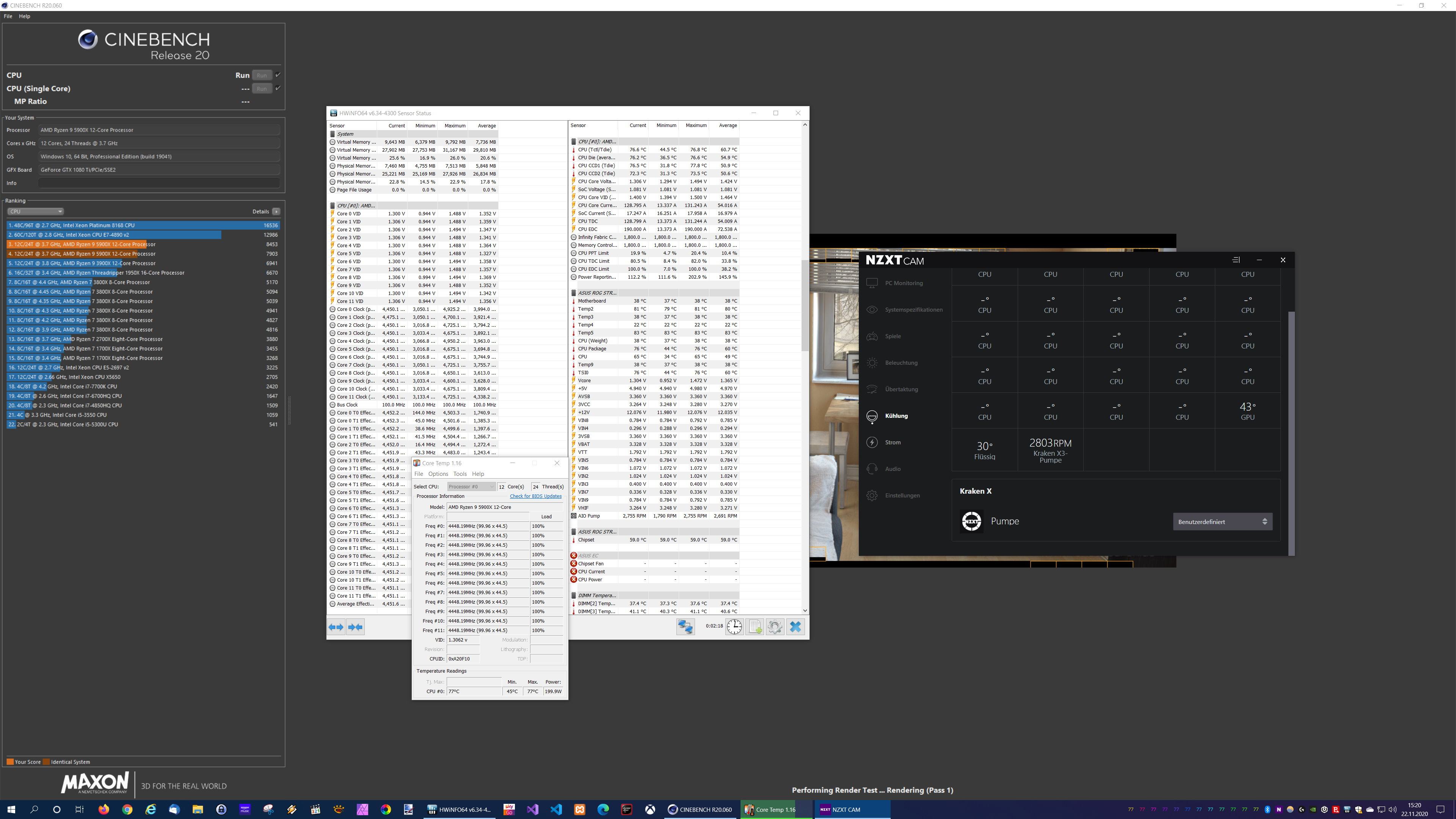

Cinebench R20 und Timespy Demo PBO on

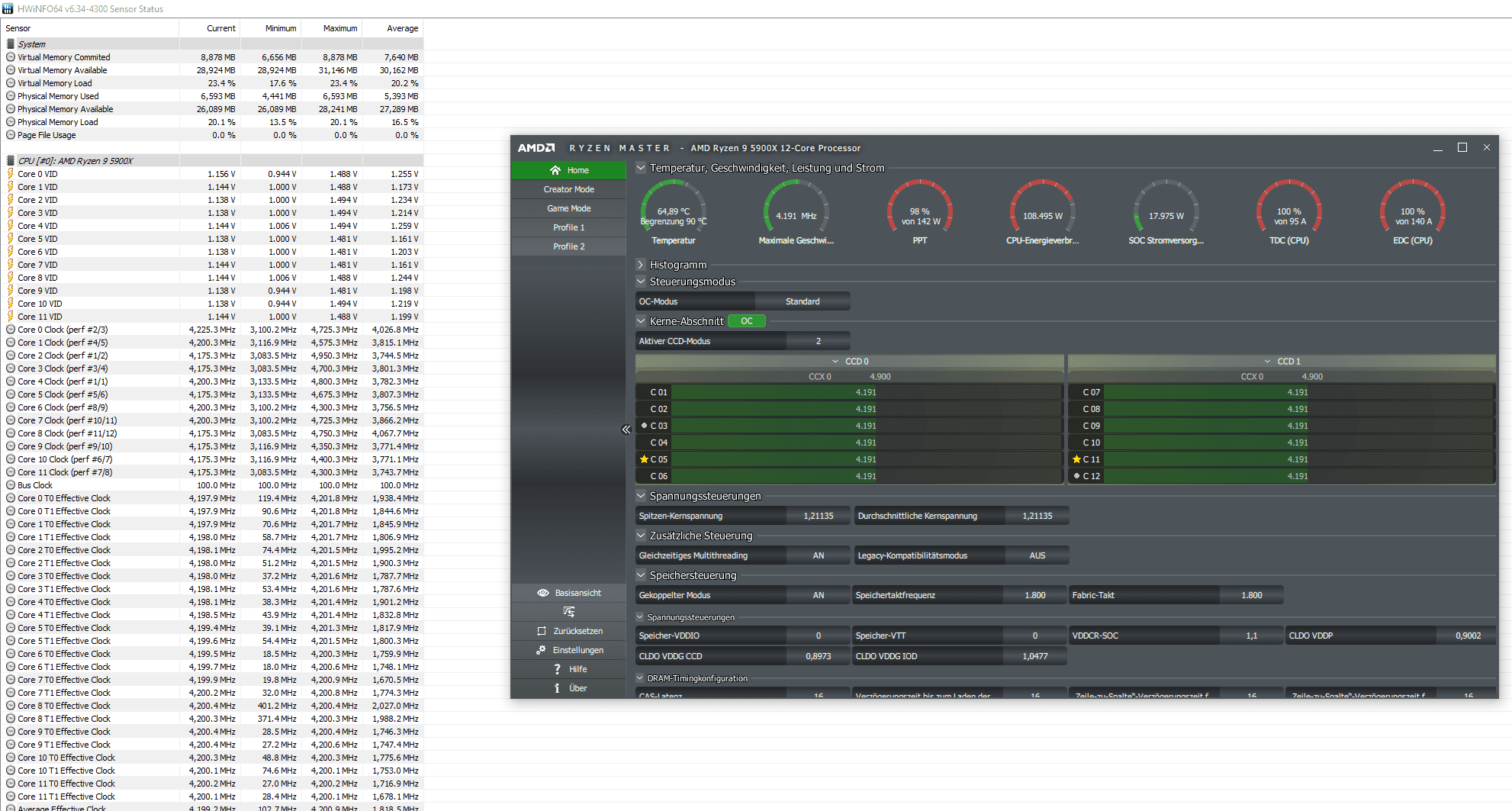

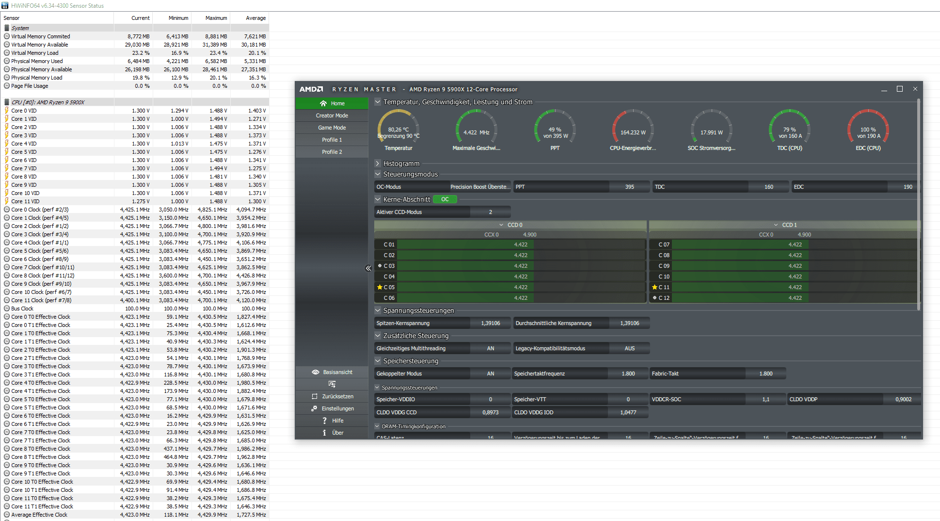

Im Gegensatz zu der Aussage von Computerbase unterscheidet sich auch die Allcore Taktrate bei mir extrem
Cinebench MC-Run PBO off + PBO on

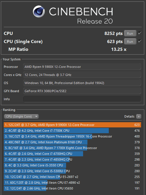

Nicht soooo ganz ein scherz. Wenn man in diversen Tests sieht, dass 6xx Punkte möglich sind, dann will ich die auch :d. 623 sind es jetzt stock geworden. Paar Performance Häkchen im Bios anders gesetzt und aus 5xx wurden 623. Multi dann 8100-8200. Da ich viel Anno 1800, WoW und FS spiele und die alle CPU Limitiert sind, war das für mich schon wichtig.

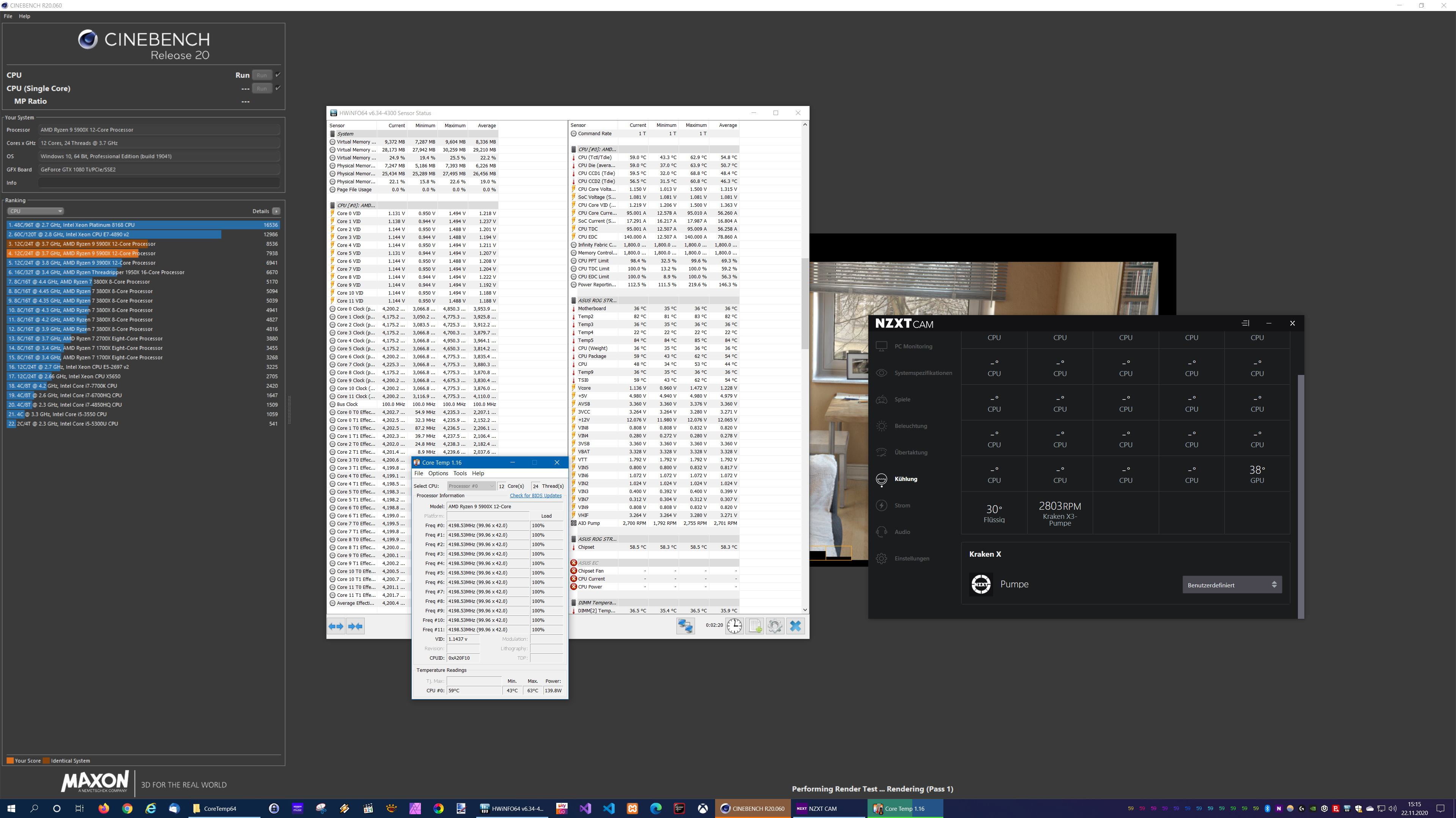

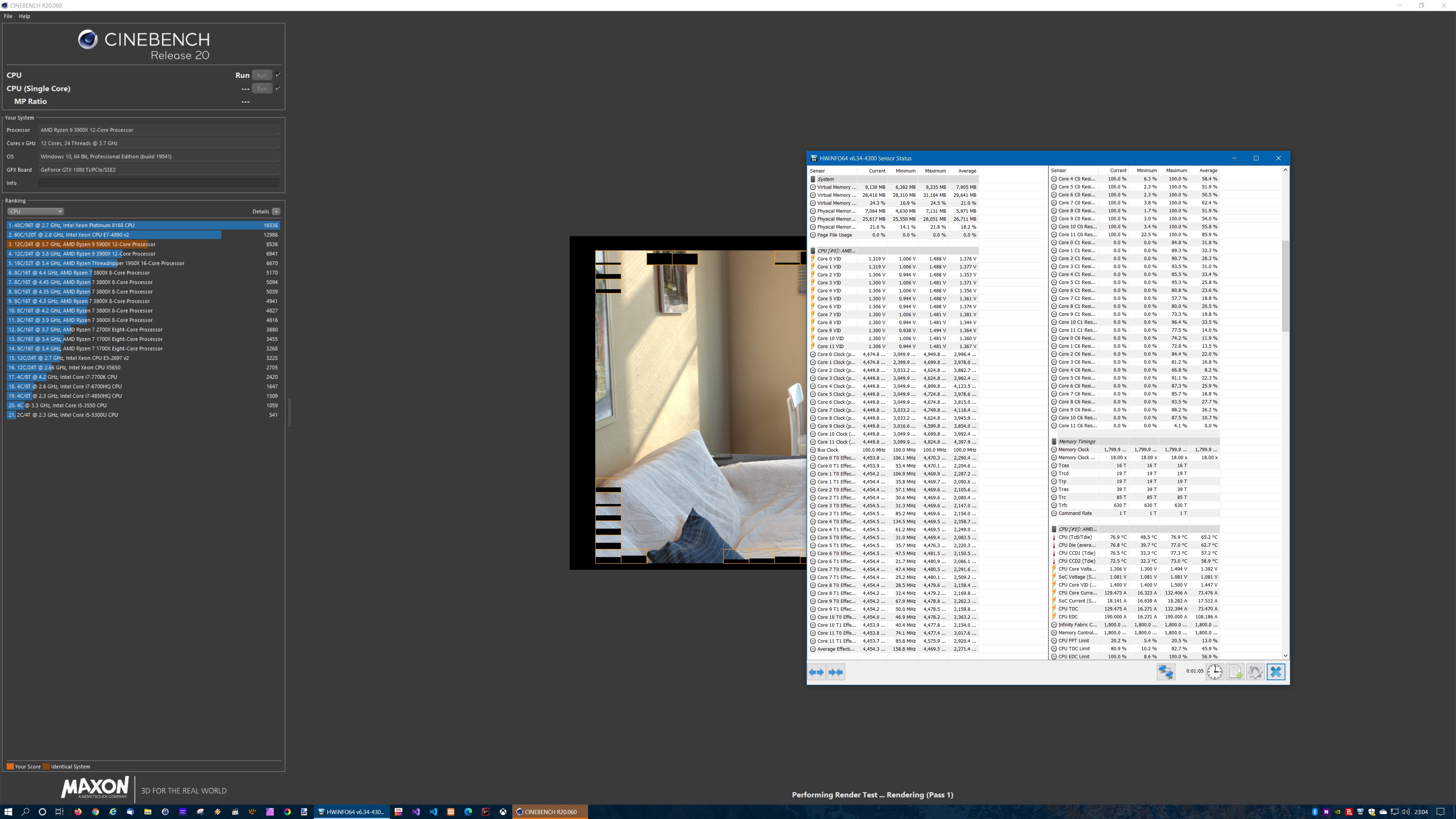

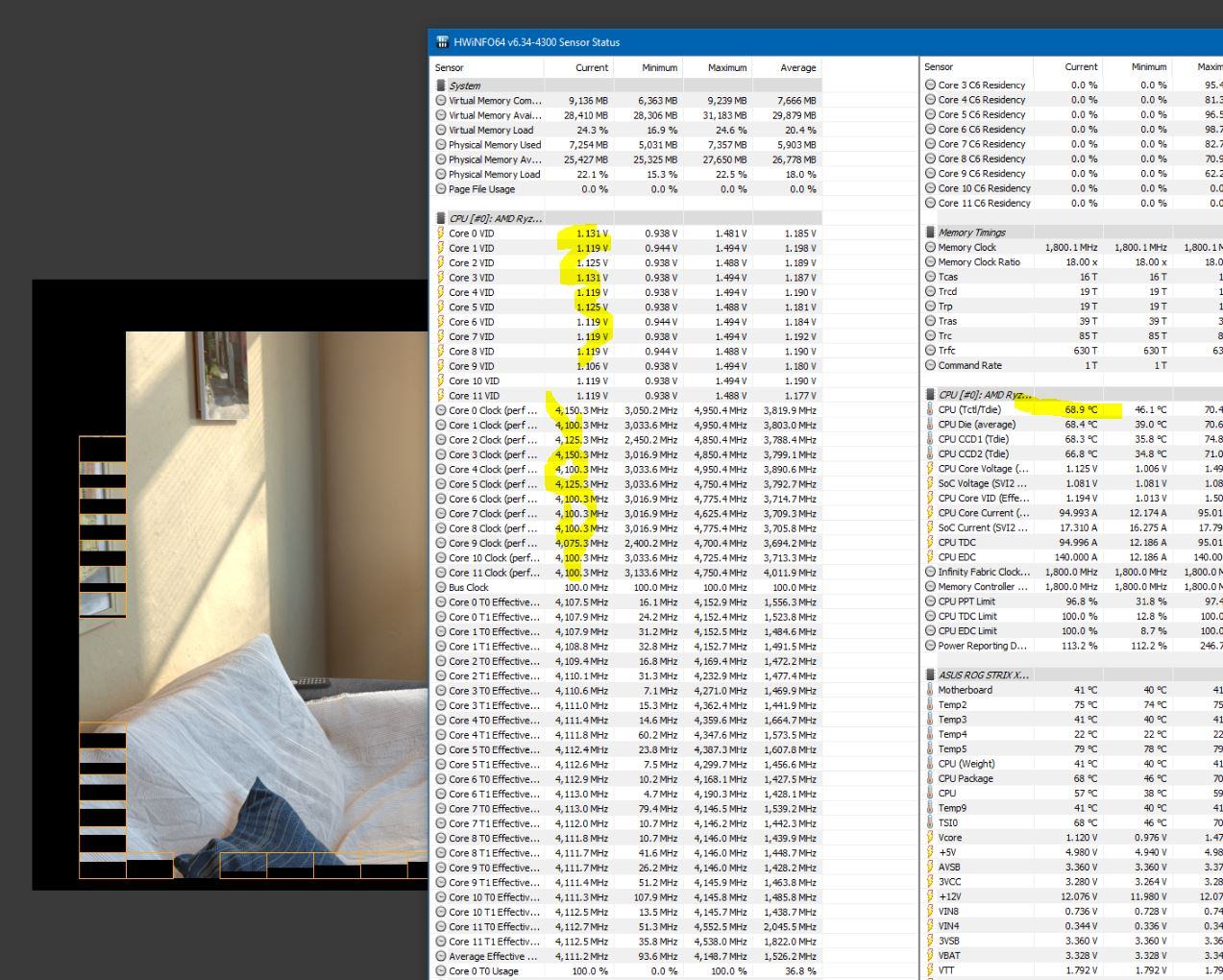

Hab noch mal getestet und bei mir sind die Werte noch niedriger als beim Threadstarter. Die VCore ist niedrig, der Takt ist niedrig, die Temperatur aber auch. So als ob ohne PBO ein Powerlimit herrscht. Nur 7829 Punkte ohne PBO.
Edit: Ein Problem gefunden siehe Temperatur Thread. Die AIO Pumpe lief zu langsam...

Der regelt schon bei 77° runter? Gut zu wissen. Vielleicht sollte ich doch was größeres Verbauen als meinen Wraith Prism (der nur Testweise installiert ist...)
Ja wenn die Pumpe läuft sind die Temperaturen und die Punkte am Ende auch besser. Hier mal während CB20 mit PBO

Das war mit PBO. Pumpe läuft auf 100%. Das sind ca. 2700 U/Min und die Lüfter der AIO sind auch nicht bei 100%. Als die Pumpe nur bei 1000 U/Min war, da waren mit 100% Lüfter die Temps in CB bei 86° oder so. Ich teste gleuch mal mit ohne PBO noch mal.
Hier noch mal ohne und mit PBO. Ohne sieht fast aus als ob da ein Eco Modus aktiv wäre, weil alle Werte inkl. der Temperatur niedrig sind. Theoretisch könnte die CPU viel höher boosten, selbst MIT PBO ist das so wie ich das sehe noch nicht ausgereizt. Werte sind so um 8000 ohne und 8500 mit PBO.

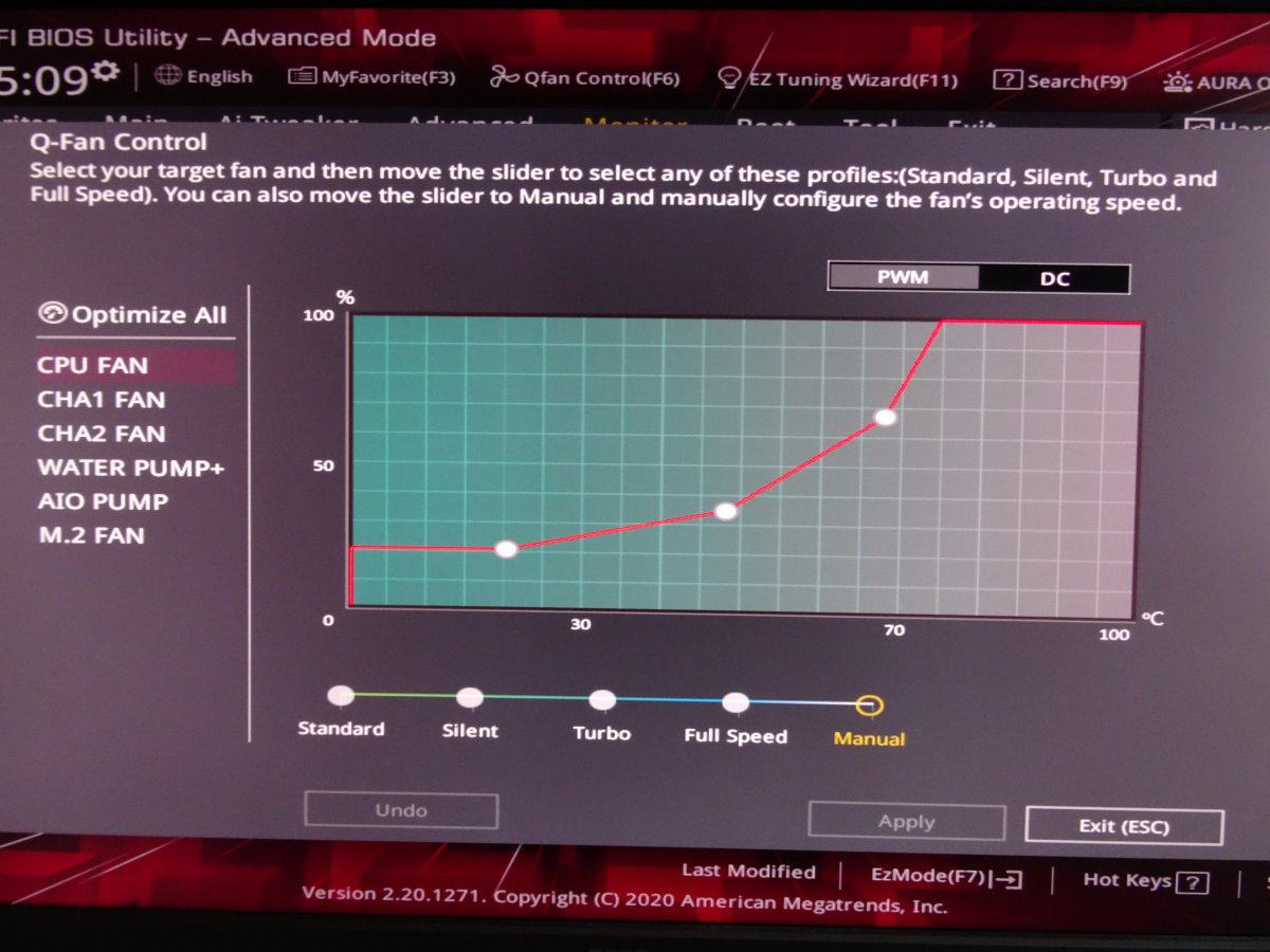

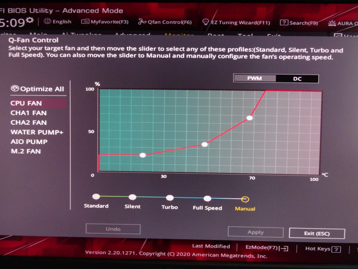

Ich hab auch noch mal meine Lüfterkurve angehängt. Wobei ich die Lüfter der AIO nicht direkt am MB hängen habe, sondern die gehen alle mit den Gehäuselüftern in die Steuerung vom Gehäuse und dieses ist an der CPU Dings angeschlossen. Ich müsste es mal direkt am Board probieren, aber da ich den Radiator vorne im Gehäuse habe, sind die Kabel der Lüfter kaum lang genug oder ich bräuchte Adapter.
