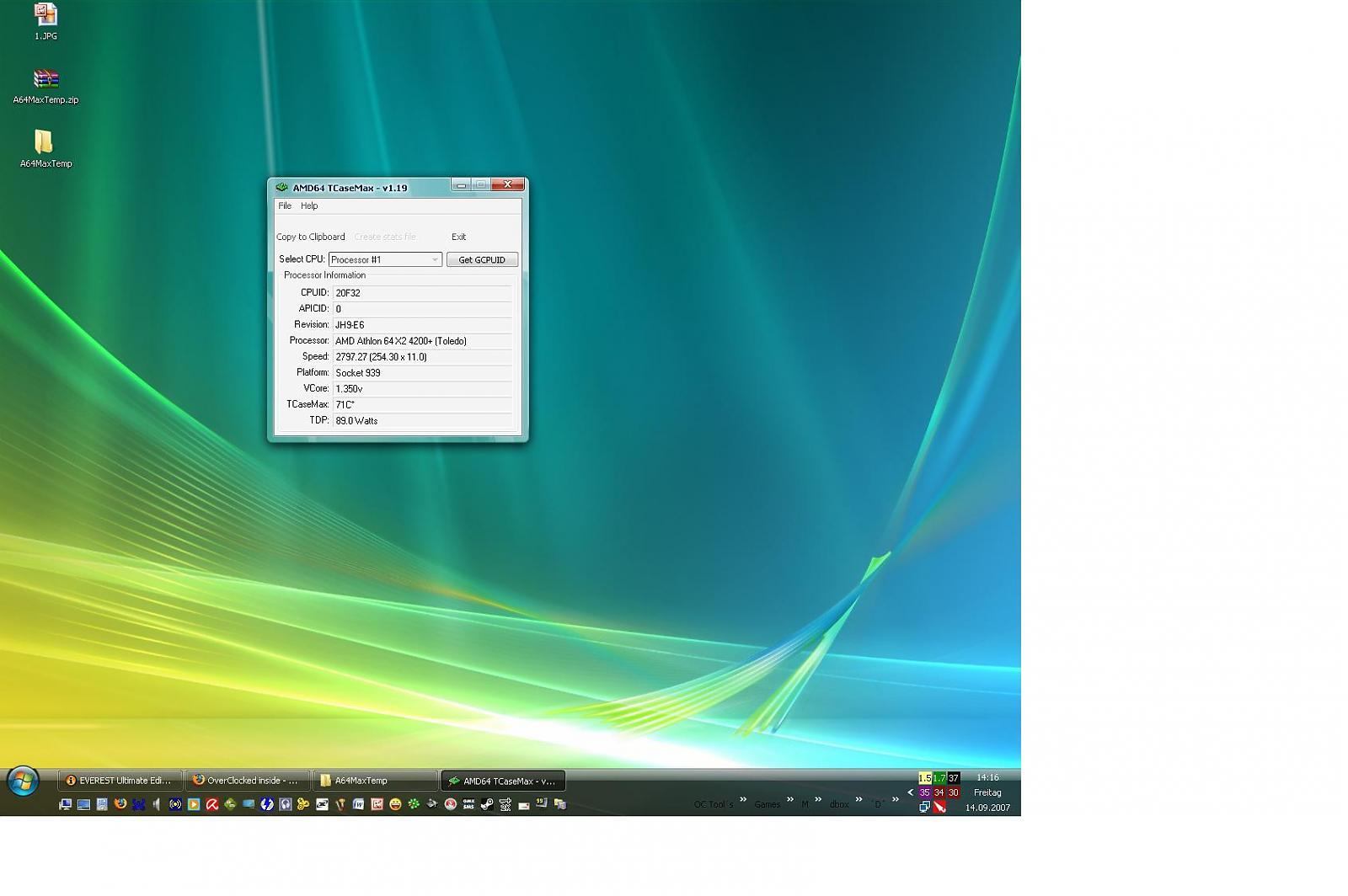

AMD64 TCaseMax ist ein Programm das die in den für den jeweiligen Prozessor einprogrammierten Spezifika auslesen kann und diese in Form einer kleinen Zusammenstellung veranschaulicht. Es liest aus für welchen Sockel die CPU produziert wurde, welcher Familie sie angehört, wie der Modellname lautet ebenso wie z.B. das Stepping / die Revision des Kerns. Ganz besonders interessant ist dabei die Tatsache das AMD64 TCaseMax die maximal zulässige Gehäusetemperatur (Maximum Case Temperature) ebenso wie die typische Verlustleistung für den jeweiligen Prozessor auslesen kann (TDP). Hierbei kommt es auf die beiden zuletzt genannten Eigenschaften ganz besonders an da diese, im Regelfall, einen Hinweis auf das zu erwartende Übertaktungsergbnis geben. Je höher die Werte ausfallen umso besser lässt sich der Prozessor meistens übertakten.
@Wernersen hier habe jetzte mal ein pic gemacht von dem prog.....ich hoffe es sind gute werte....
@Wernersen aber warum bringt der 2t core bei 2800mhz fehler also wenn ich die IHS abnehmen tuhe und die wakü da ist da könnte ich auch 3000mhz schaffen?
o Leck, der müsste aber abgehen wie Sau, meine 4200+ hat blos 71,9W / 65C.....:hail:

Ich denke da hast du was feines abgegriffen zumindest spitzen Werte.
Das die bei 65°C noch Dual-Prime läuft ist schon beachtlich meine macht bei knapp 60°C dicht und die TDP und TCaseMax lässt hoffen.
