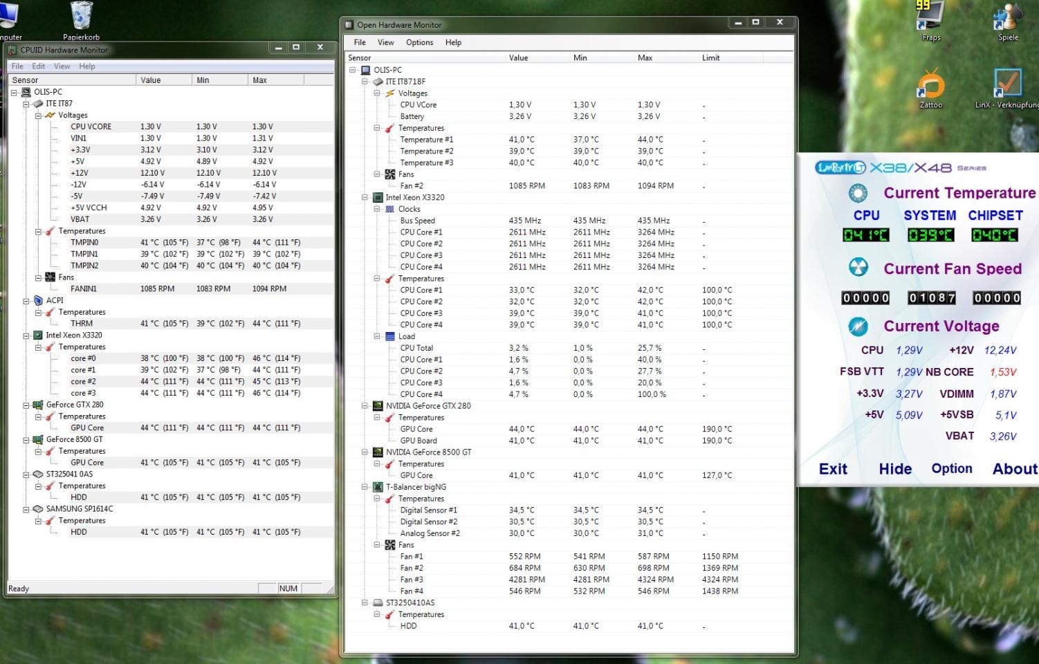

Ich finde es übrigens Schade, daß OHM die Voltages der 3,3V-, 5V- und 12V-Schinen nicht anzeigen kann.
Danke für die Reports.
Die 5V, 12V und die ganzen negativen Spannungen werden "absichtlich" nicht angezeigt. Die Rohdaten dazu auslesen ist kein Problem. Das Problem ist die Interpretation der Daten. Je nach Mainboard werden dort ganz andere Spannungen gemessen, oder die Spannungen werden erst über Spannungsteiler reduziert. Ich habe also keine sichere Interpretation welche Spannung welche ist, bzw. wie die Umrechenfaktoren sind. So eine grobe Vermutung Anzeigen könnte OHM atm schon. Aber ich finde es nicht so toll, wenn dann dort steht "12V: 2.73V" (wie man oft bei anderen Tools sieht) bloss weil auf dem Mainboard an dem DA Wandler ganz was anderes dranhängt. Da man als User ja nicht weiss, dass das Tool dort auch nicht so genau weiss was es eigentlich misst.
Sobald es im OHM Support für das Verstecken einzelner Sensor und das Editieren der Skalierungs/Offsetparameter gibt, werde ich die Spannungen (zumindest default als versteckt) mit dazunehmen.

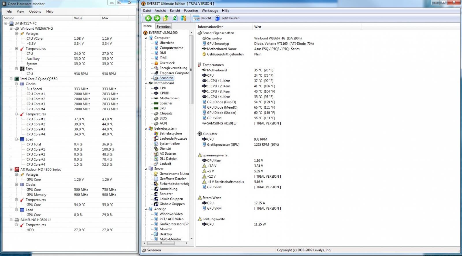

war bei einem Freund zu Besuch und haben Werte von OpenHardware mit denen von Everest verglichen. Soweit wir das sehen konnten stimmen die Werte überein. Tolle Arbeit!

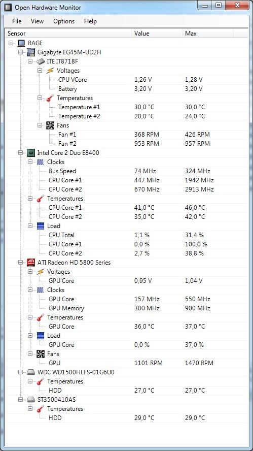

Sieht schon richtig gut aus :wink:. Beim Bus- und Corespeed von der CPU klemmts scheinbar noch ein wenig. FSB ist 400Mhz.
  • OpenHardwareMonitor.Report.txt
